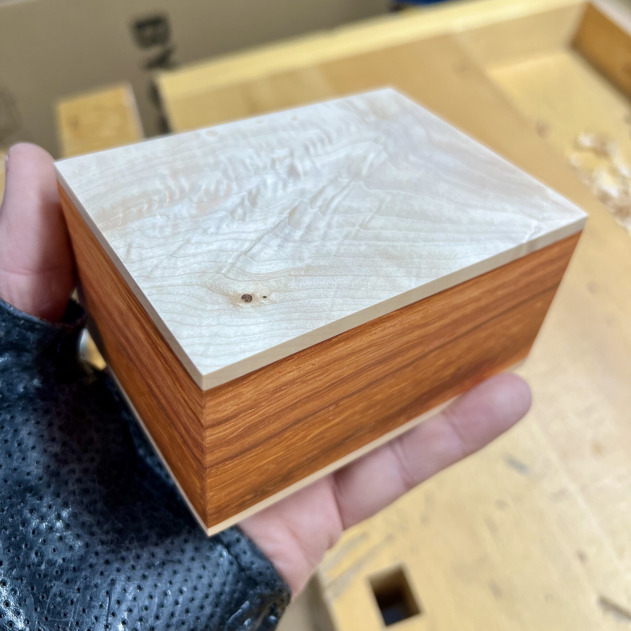

Jag får och kan använda handen med ett hårt skydd som inte är jättesmidigt. Svårt att låta bli, men lika svårt med finlir, så det blir lite smålådor och annat för att komma igång.
Padauk och lönn. Jag har en rejäl planka padauk på drygt 40 kilo som ugnstorkat för hårt/fort och är full med småsprickor. Inga stora byggen tyvärr, men jag har till småbyggen livet ut.
Hand håller en träkloss med ljus ovansida och mörka sidor, på ett arbetsbord.

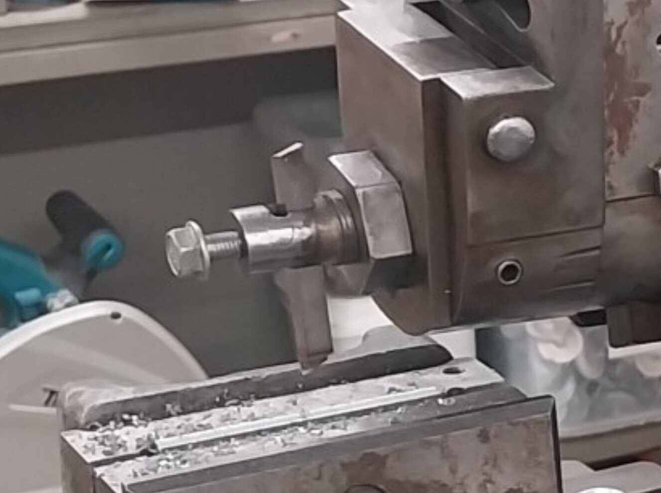

Problemet
Metallkonstruktion med förbättrad hållare för stål, inspirerad av kipphyvlar, möjliggör större dimensioner upp till 12 x 24 mm.
För klen fasthållning av stålet och för begränsande med så litet hål 10x10mm.

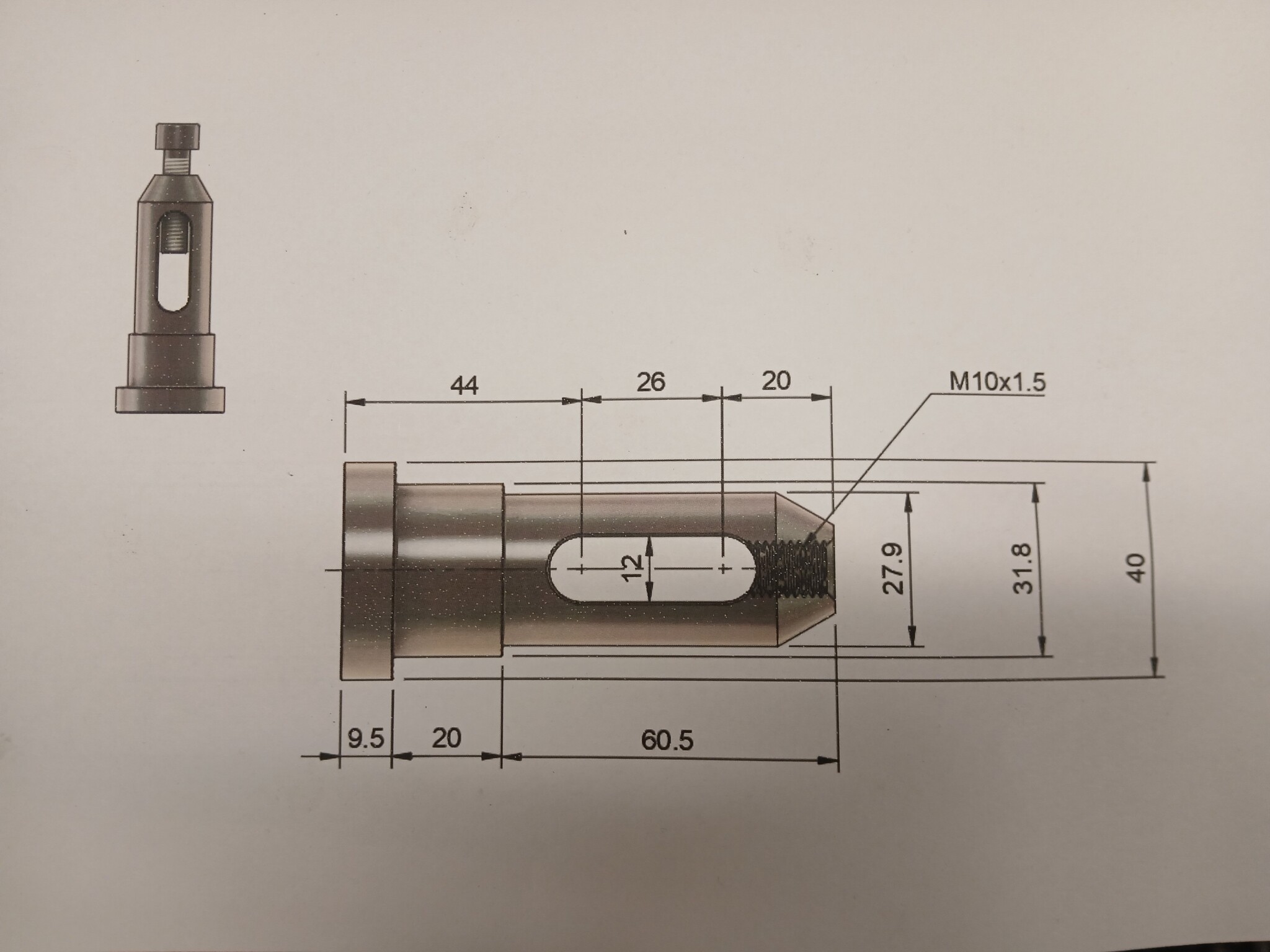

Min idé
Ritning av en komponent med måttangivelser, förbättrat stöd för stål 12 x ≈24mm, med gängat hål M10x1.5 för stabilare konstruktion.
Inspererad (kopierad) av bilder på kipphyvlar från google, helt enkelt hur det borde vara.

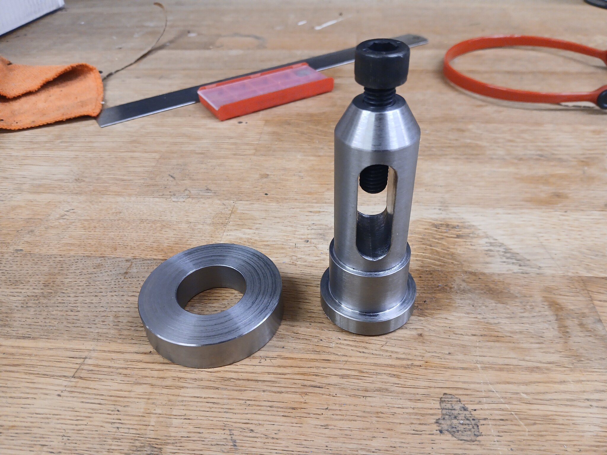

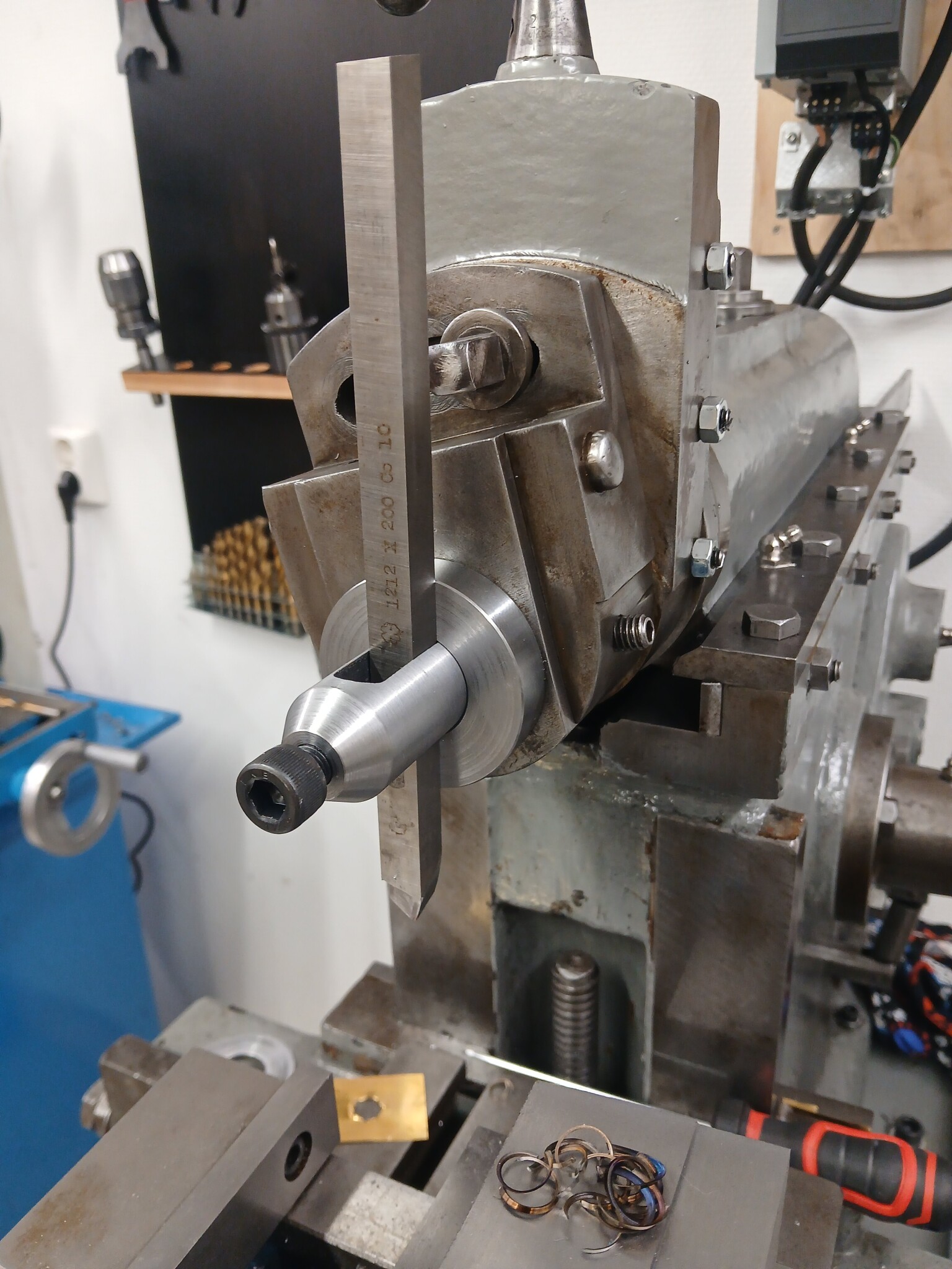

Resultatet.
En metallkomponent förbättrad för bättre stålfasthållning och anpassning av hålstorlek, ligger på ett arbetsbord med verktyg i bakgrunden.
Maskin i verkstad som håller ett stycke metall på plats för bearbetning, med förbättrad fasthållning enligt diskussionen.
Mycket stabilare med bättre stöd för stålet som dessutom kan vara hela 12 x ≈24mm vilket öppnar upp för en del saker som inte var möjligt förr.

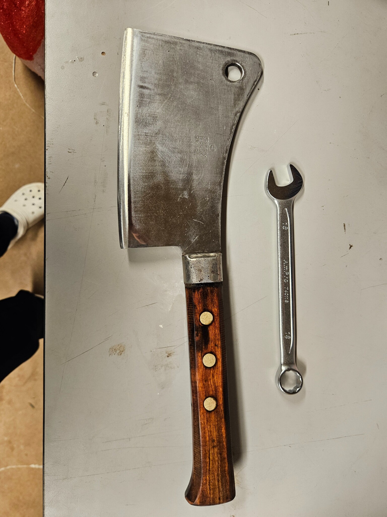

Slipat och oljat handtaget till den "lilla" köttyxan jag fått tag på 😇
18-Nyckel för storleksjämförelse...
Slipad och oljad köttyxa med trähandtag bredvid en 18-nyckel på vit bakgrund för storleksjämförelse.
Någon som har en bra idé om hur man enkelt får upp lite med blankhet i det rostfria ?
Behöver inte vara spegelblank men bara att det blir lite blankare men utan att behöva lägga flera timmar på det....
/Jocce
Tule54 och 3 till
Ska det bli bra och du inte har maskiner så tar det flera timmar. Enbart lite blankare med repor osv kvar, så kan du gnugga med autosol.
Testarn och 1 till
Tänkte prova Autosol till en början iallafall.
Men om man vill ge sig på med maskin, vad behöver man ?
/Jocce
Autosol och en bomulls trissa kommer göra jobbet bra
