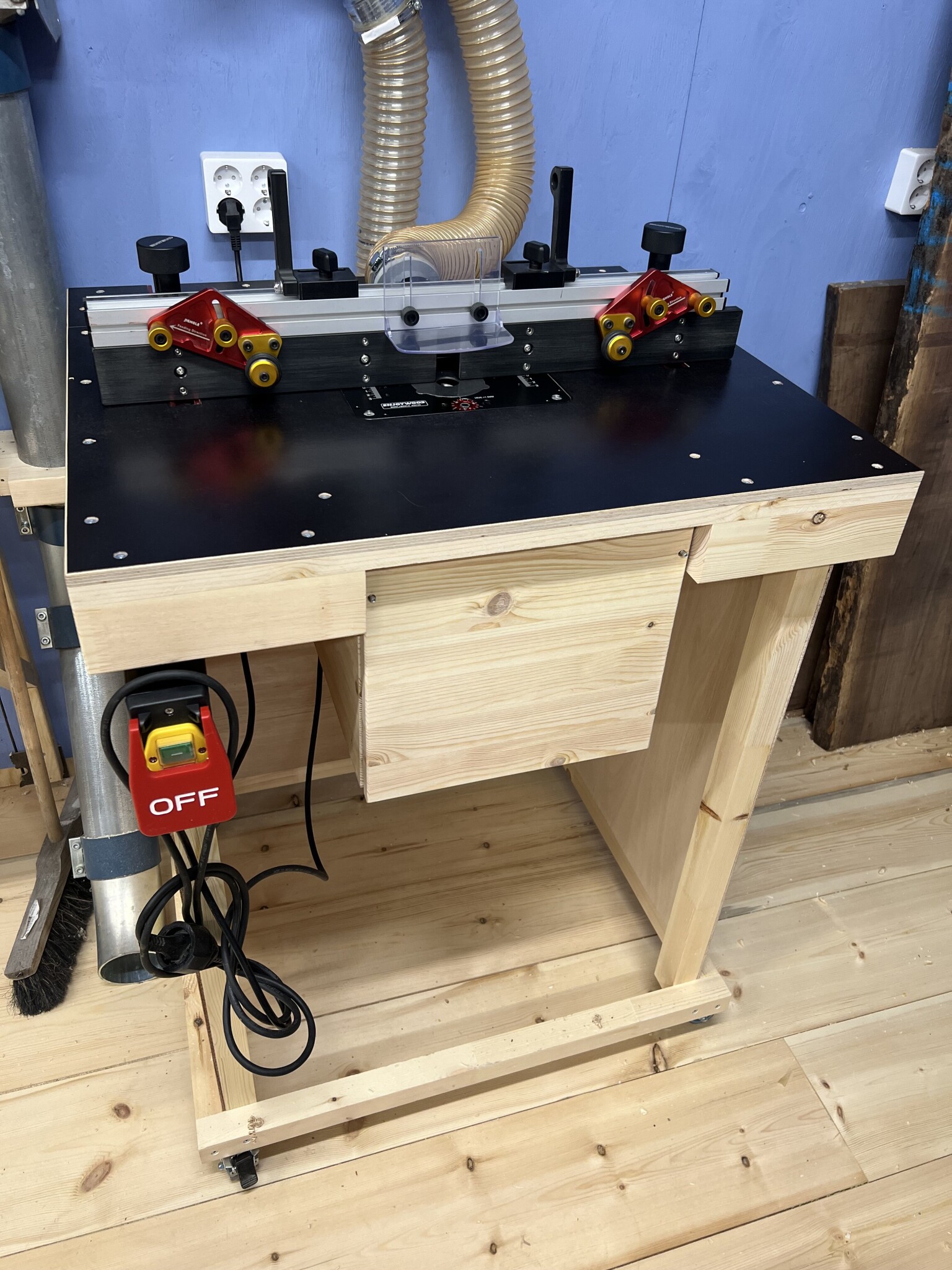

Byggt klart fräsbordet såpass att jag nu kommer ”bo in mig” innan jag bestämmer om något ska ändras och vad det ska bli inuti.
Byggt av spill och det jag är nöjdast med är nog toppen. Platt, slät, stenhård och med bra glid. Resterna av plywopdskivan från när jag bytte på släpet. Tror jag gav 1600 för 2*3,5 meter.

[bild]Vad är det för fräs och lyft och är du nöjd med dem?
Vad är det för lyft och fräs? Är du nöjd med dem?

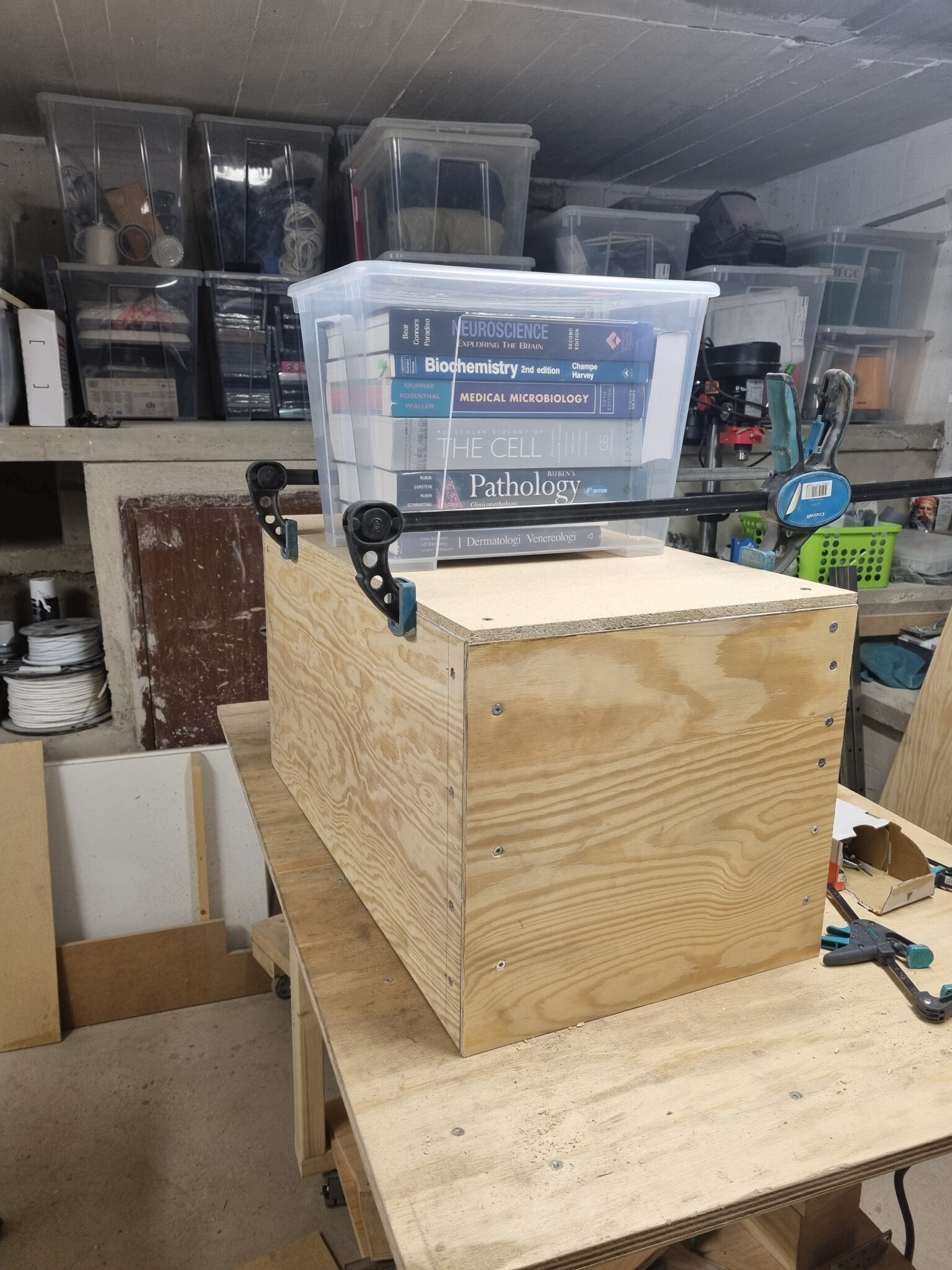

En plywoodlåda under arbete med böcker i en plastlåda ovanpå, omgiven av olika verktyg och material i en verkstadsmiljö.
Bygger en låda. Utnyttjar kunskapens vikt.
Hoppas på att kunna visa vad det blir om några veckor.
Lyften känns helt ok, men jag har inte hunnit mer än testa den. Rejält stabil och rätt smidig att justera in och höja och sänka. Det är egentligen bara en sak som känns lite tveksam och det är att man inte kan låsa höjden. Vid mina första tester verkar den hålla sig på plats ändå, och @stigen som har en likadan säger att det funkar.
Jag ska testa lite mer och mäta ordentligt före och efter och får väl rapportera här. Det går att ställa in den så att höjdjusteringen går trögare och då borde ju risken att den ändrar sig minska, men då med priset av att vevningen är lika trög. Det borde gå att hitta något bra mellanläge.
Fräsen är Makitas lilla med sladd (RT700 tror jag den heter). Den är verkligen inte felfri, men genom att montera den fast så slipper jag anhåll, basar och annat löst som verkligen var skit. Nu är det egentligen bara spännhylsan för 8 mm som är svagheten, men jag får väl vara noga när jag byter stål.
Om jag bara hade det här fräsbordet skulle jag använda en klart kraftigare fräs, men eftersom jag även har ett halvt ton vertikalfräs, så är det här för mindre prylar och då hoppas jag att det räcker med den lilla fräsen.

Ta för vana att alltid höja som sista operation, dvs om du behöver sänka så sänk först för mycket och höj igen. Det minskar effekten av spel i mekanismen påverkar.
