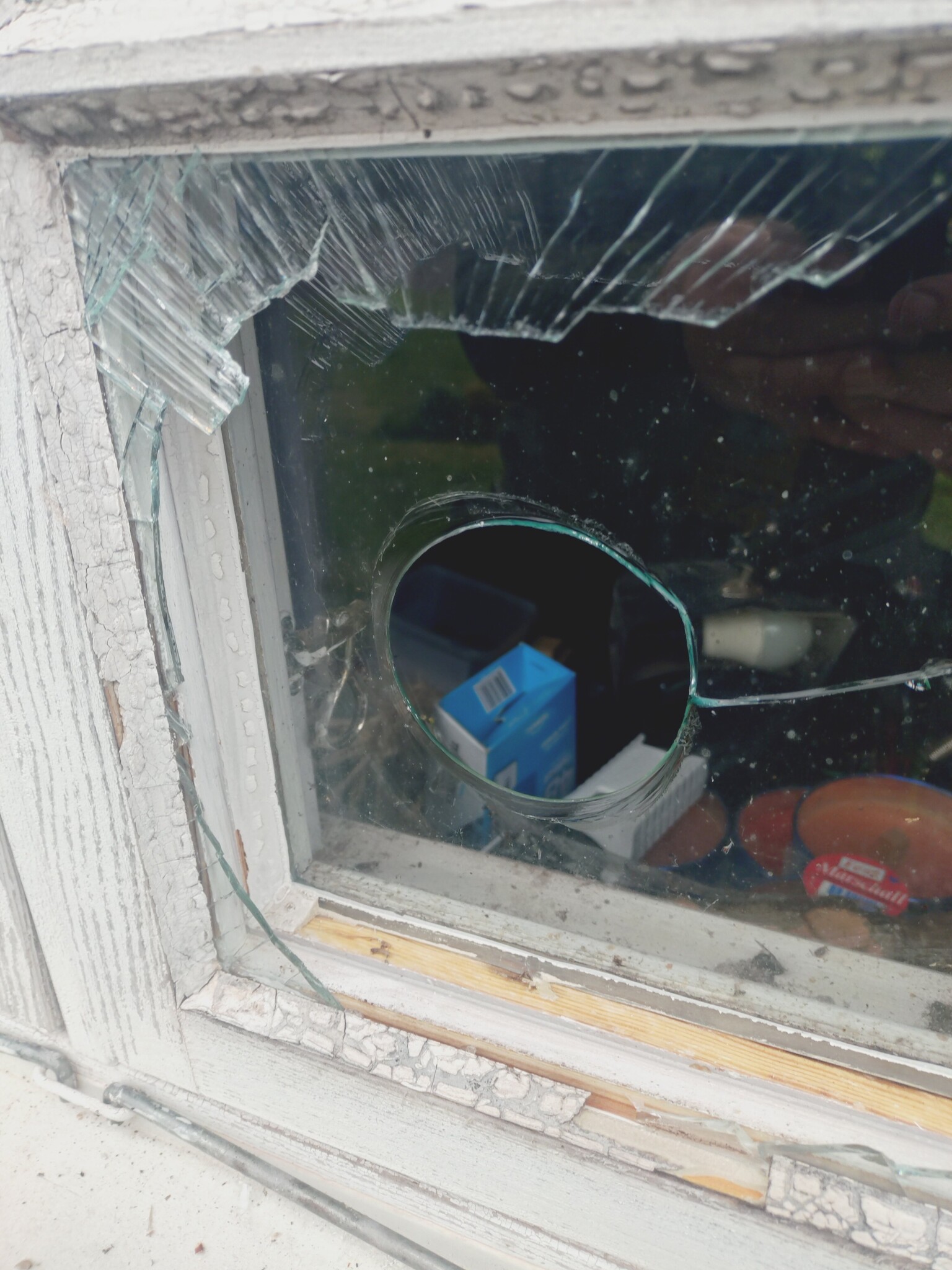

Låset till garageporten ville inte låsa upp så jag fick knacka fönstret
Det måste ha varit något klassat glas i innerbågen för den var svårknackad och dessutom blev det ett runt hål...
Bra att ha en 9-åring som gärna ville göra "inbrott"!
Bytte med ett annat fönster som snart ska rivas så nu är det tätt igen.
Nu sitter jag och funderar vad som är fel på låscylindern.

Sånt här gör mig glad att jag har två dörrar in till garaget. Mindre glad att jag bara har en till huset (som är upplåsbar utifrån)…FreQa skrev:

Det är inte jättemycket som slits i en cylinder. Nycklar däremot! Särskilt billiga kopior i kinesium som man gjorde i klackbarer förr i tiden. Kolla hur lika nycklarna är. Står det ett nummer på nyckeln går det att få nya av en låssmed.FreQa skrev:
Som mekaniskt begåvad har jag alltid sett till att ha den sämsta nyckeln själv. Du som haft risig förbindelse mellan din nyckel och cylindern en tid har förmodligen fått underliga muskelminnen du med 🙄.
Gör microjusteringar i handleden när du vrider runt nästan som man gör för att få i tvåan i en SAAB V4 med rattväxel.

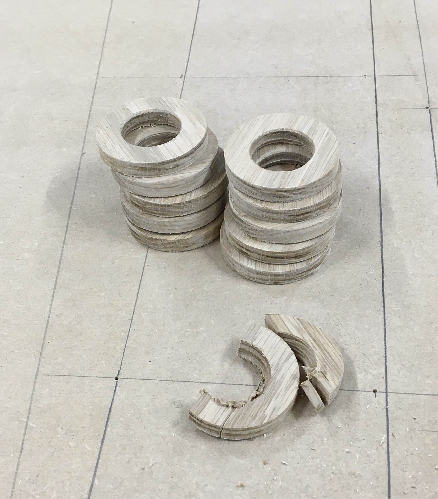

En sak som de bett mig göra är att lösa hur övergången från golv över en dubbel murkant täcks på ett sätt som gifter sig med golvet. Att de ber mig beror på att allt är böjt på ett eller annat sätt och att en radiator med fyra rör står på platsen.
Hur duktig man än är är det inte möjligt att göra det i en bit som, när det är klart, ansluter perfekt till fyra rör. Inget är rakt så det finns ingen stabil referens att mäta ifrån. Har antagit att jag förmodligen ligger några hundra procent över normal snickeritollerans (typ 3mm istället för 0,5).
Det blir inte snyggt. Speciellt om rören inte är centrerade i hålen, vilket jag måste förvänta mig.
Standard rörmanschetter är groteskt fula och kommer peka ut felen mer. Återstår att göra egna i samma material som golvet.
Rören är 27mm. Vill således ha innerdiameter 28. Ytter diameter så liten som möjligt. Med tanke på krafterna som behövs för bearbetningen bedömde jag att en massiv ekbit kanske kan hålla ihop om ytterdiametern är ca 50.
Gjorde trissor med hålsåg. Starret 55mm bimetallverktyg gav mig just ca 50. Nu behöver jag lösa hur en liten trissa skall hållas fast så att den inte snurrar med vid borrning med tillgängligt verktyg. Oavsett vad man använder är momentet betydligt. Samtidigt vill jag inte få klämskador. Vill ha en fysisk förbindelse med trycket för att känna vad jag håller på med och, naturligtvis, ha båda händerna fria för borrningen.
Det här är vad jag gjorde.
Med sticksåg gjorde jag trånga urtag ungefär som trissorna i några plyfaremsor. Den ena skruvades fast i bänken. Den andra fick en axel av en c-tapp. Monterad så att änden låg en bit utanför bänkkanten. Därmed håller jag fast genom att luta höften mot remsan. Låste axeln med en tving för att slippa plötsliga avhopp från axeln.
Använde stegborr. Det kan tyckas vara fel verktyg. Låt mig argumentera lite för den. Stegborrar centrerar bra i alla hål. Är den vass så får man förvånansvärt rena kanter. Kan man bara hålla arbetsstycket och är lugn på slutet behövs knappt någon efterarbetning. Jämfört med hålsåg mycket mindre. Sådana vandrar lite innan de börjar ta. Fostnerborr var förstås uteslutet. Tänk er momentet för att ta bort allt material i ett moment. Ingen centrumstyrning heller. Funderade på fräs, men problemet med fasthållning hade varit ännu värre.
Får vara nöjd med resultatet.
Av elva trissor kraschat en. Behöver 8 till jobbet.
Nu kan man undra varför jag gör för många. Metoden vid montage är att försöka knäcka manschetterna för att kunna limma ihop dem runt röret. Risken att en flisa försvinner vid en sådan manöver bedömer jag till 10% ungefär. Två extra borde räcka…

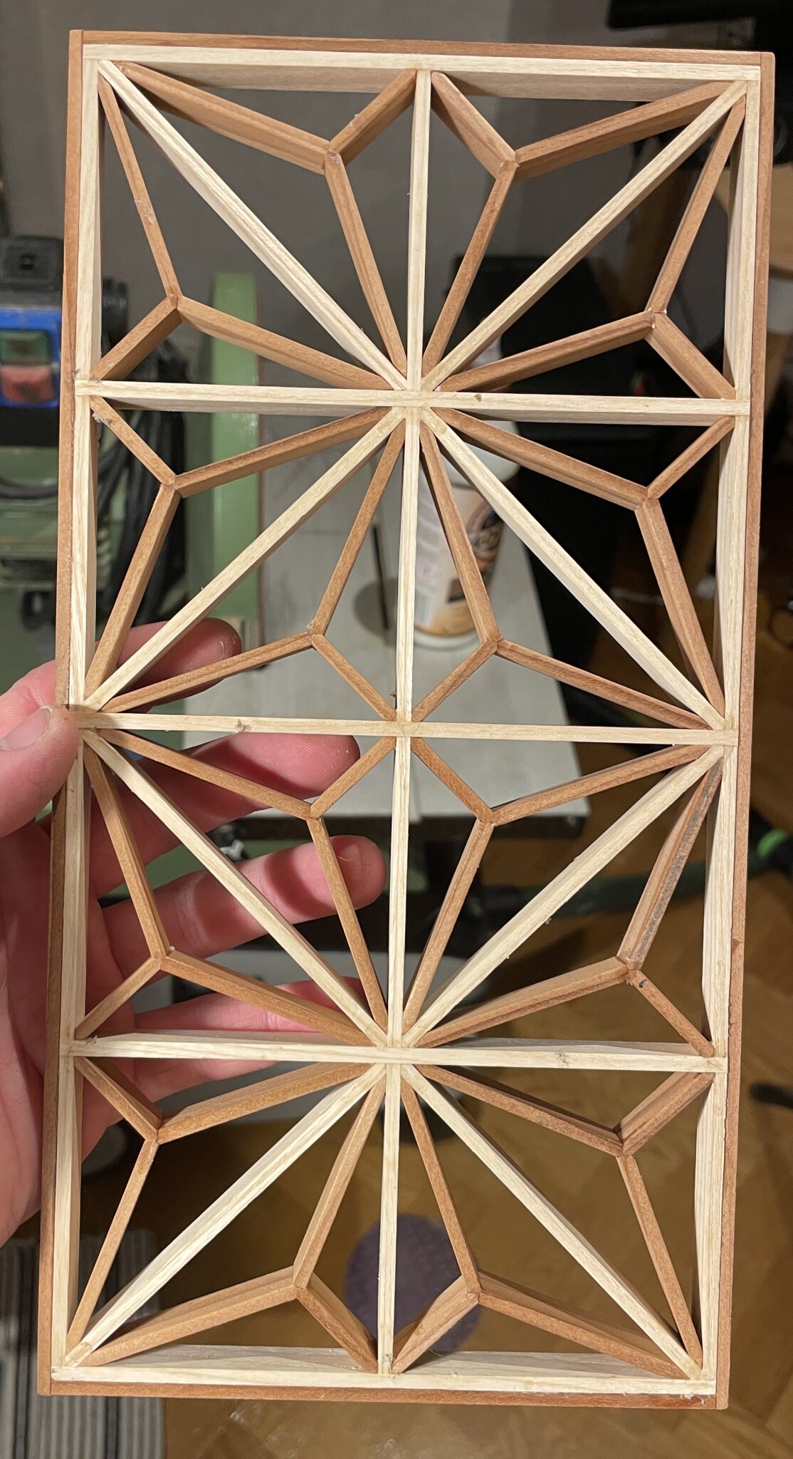

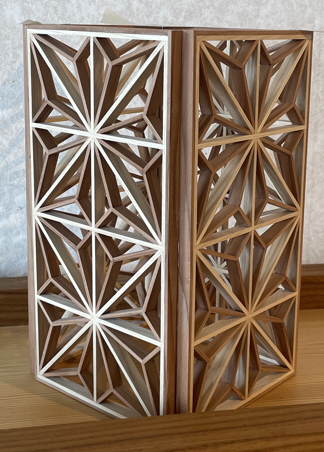

Börjar med julklapparna i tid i år.
Ska bli kumiko-lyktor. Träslagen på kumikon är ask och redwood. Ett slags försök att göra lyktor med julfärger. Nästa steg blir stommarna som kommer vara i al. Det mest tidskrävande är dock bakom mig nu, haha.

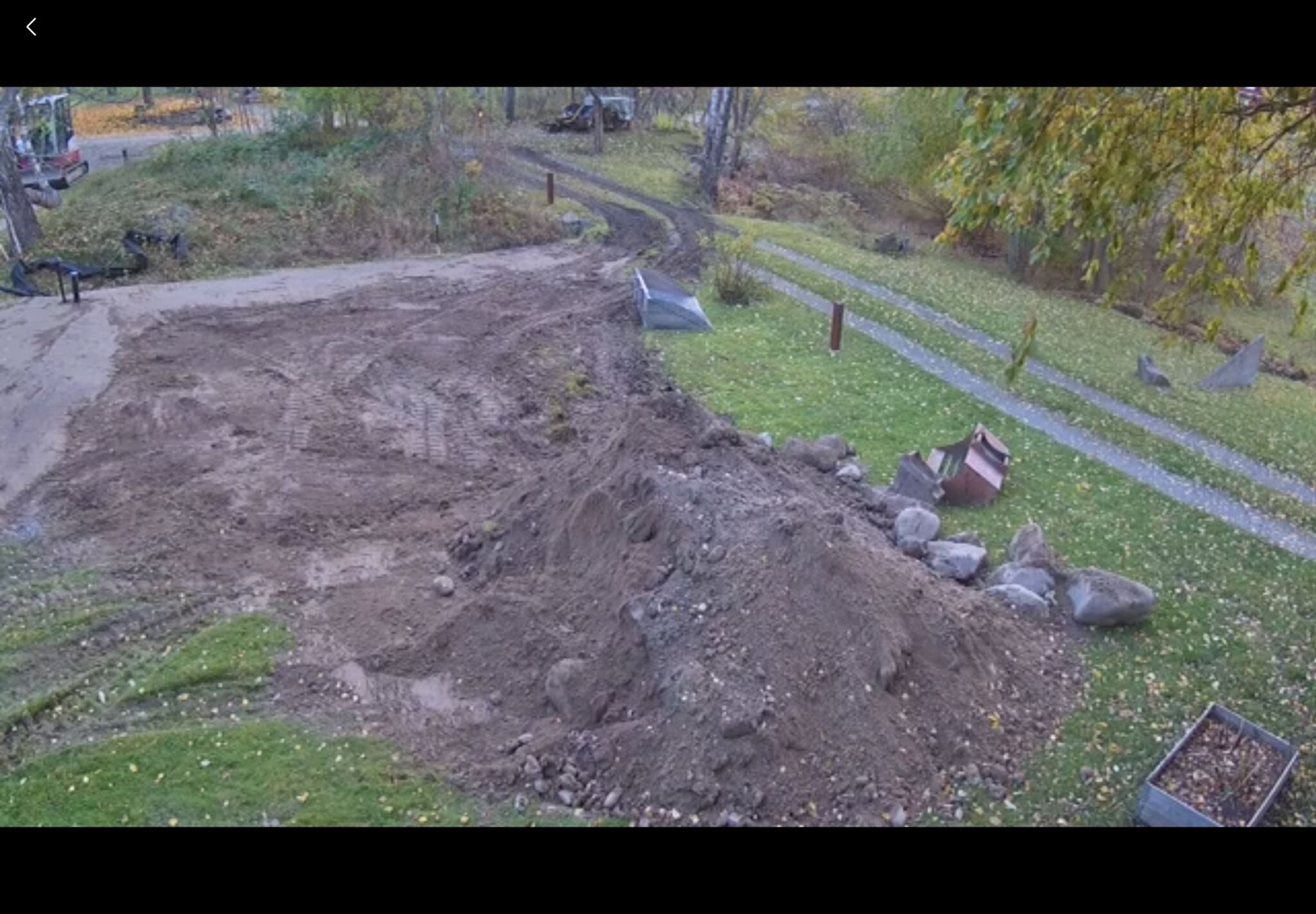

Mitt inköp av grävmaskin motiverades ffa för att vi behövde göra om avloppet - jag hade dock underskattat en viktig komponent: Tid.
Så det är inte jag som gjort och inte heller mina maskiner men idag har nedre gräsmattan gått från detta kl 8
Till detta kl 17
Kameran är inte perfekt riktad men det är en färdig infiltration till vänster i bild och imorgon antar jag att trekammarbrunnen sätts på plats strax utanför nedre vänstra hörnet imorgon.
Jag kommer troligen ta längre tid på mig att lösa utplaneringen av de överblivna massorna än proffsen tog på sig att göra klart anläggningen - men det ger iaf. mig en anledning (bortförklaring?) att skaffat grävare… …Till mitt ”försvar” kan jag ju säga att det är jag som grävt provgroparna som syns till vänster på bilden från i morse och grävaren har varit nyttig även för andra projekt…
