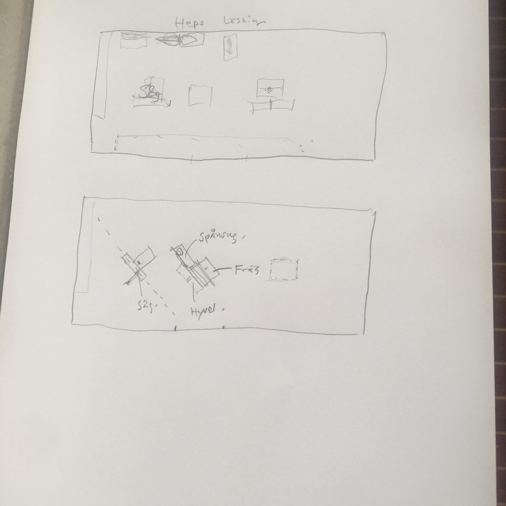

SÄg en skiss pÄ verkstadsplaneringen tidigare i trÄden. Kan bidra med nÄgra reflektioner till intet förpliktande.
Fundera pÄ hur en brÀda som Àr mer Àn fyra meter lÄng skall hanteras. Eller en hel skiva. StandardmÄtt 2440x1220. Plyfa 2500x1250. GÄr det med fast placering av de stora maskinerna.
Kolla om du kan ha överlappande arbetsomrÄden. Antar att du huvudsakligen kommer vara sjÀlv i verkstaden. DÄ blir det inga konflikter med överlapp.
Ser att @Hep tÀnkt vÀl rakt och vinkelrÀt. Antar att det Àr dÀrför sÄgen och hyvel/frÀs stÄr i tvÄ öar. För att medge bearbetning av lÄnga grejer.
Diagonaler kan ge möjligheter.
Gjorde en enkel skiss.
Genom att vrida sÄgen pÄ stÀllet ökar lÀngden pÄ möjliga arbetsstycken med roten ur tvÄ.
Om hyvel och frÀs sedan ocksÄ stÀlls diagonalt gÄr de att placera nÀra sÄgen. Bara det gÄr att komma förbi sÄgen vid hyvling sÄ kommer det inte vara ett problem. Lek med vinklar. Kan mycket vÀl vara sÄ att bÄde hyvel och sÄg kan placeras sÄ att det gÄr att mata in lÄnga grejer genom den öppna dörren.
Slutligen⊠VÀggyta Àr vÀrdefull. SpÄnsugen ser ut att ta mycket av den. Genom att stÀlla den pÄ golvet i anslutning till hyvel och frÀs sÄ fÄr du den nÀrmast de tvÄ maskiner som producerar mest spÄn. Den tar upp en golvyta som Àr nÀrmast oanvÀndbar dÄ bÄde frÀs och hyvel omringar den med sina arbetsomrÄden.
Golvytan som frigjorts Àr nÀstan halva lokalen i en sammanhÀngande yta. Personligen skulle jag uppskatta att slippa arbeta pÄ smattar mellan maskinerna.
Ta det för vad det Àr. Jag vet inget om hur du tÀnkt. Har bara spÄnat lite. Hoppas att det ger dig idéer.

@findus42 Bra timing att komma med rÄd om vinklar nu innan jag börjat med alla tunga stÄlrör till spÄnsugen. Det uppskattas. Jag ska absolut skissa pÄ mindre vinkelrÀt placering och se vad det kan ge. Nu kan jag bearbeta 2,5 meter lÄnga Àmnen i maskinerna och större Àn sÄ pÄ arbetsbordet med hjul. Inte sÀker pÄ att jag behöver köra lÀngre saker Àn sÄ i maskiner, men om jag kan tÀnkta lite mer snett och fÄ det "gratis" sÄ Àr det ju ingen nackdel.
DÀremot kommer sugen fÄ vara pÄ vÀggen. Dels för att det Àr en vÀgghÀngd modell (som det sÄklart gÄr att bygga underrede till), men ocksÄ för att jag kommer ha en vÀxel vid sugen istÀllet för en massa spjÀll vid maskinerna och den Àr ocksÄ lÀmplig att ha pÄ vÀgg.
Haha⊠har tÀnkt precis sÄ och förmodligen haft samma spÄnsug. LÄt mig gissa. En Felder AF22 med patronfilter.
AvrÄder frÄn vÀgghÀngning pÄ grund av stomljud. Försökte och var avskyvÀrt. Stod ut en dag och snickrade ihop ett golvstÀll.
NÀr jag vÀl gjort det slÀppte jag sargen och tÀnkte friare kring placeringen.
