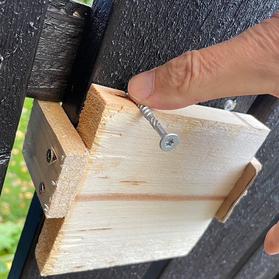

Jag önskar jag hade ork och tid att göra snygga mallar (kanske är lösningen dyrare verktyg?).
I ett tidigare inlägg skrev jag om byte av staket, det är inte alls klart men det kommer. Jag gör en sektion i veckan av 13 brädor och det är tre sektioner kvar.
Senaste mallen är för att sätta skruvarna i mitten av bakomliggande regel och på samma avstånd från kanterna, att göra det på fritt öga är jobbigt och blir inte helt rätt.
Så jag tog en bräda med samma bredd som staketbrädorna och filade två jack där jag skall hålla skruvarna mot när jag fäster dem.
På sidorna två bitar av lister som gör att allt hamnar rätt. Glömde så klart ta hänsyn till tjockleken på fyra lager lasyr, två på varje sida därför en kartongbit som distans på ena sidan.
På bilden kan det verka som skruven inte hamnar i mitten men det är perspektivet.
Den bästa mallen är den som finns och löser uppgiften. Det första och stora steget är väl att komma på att man kan göra en mall, sen resten, tja. :)

Har du ingen bordssåg är jag övertygad om att den hade varit ett bra val.
Fario
Har i några år funderat på om vi skall skaffa en men behovet kanske inte riktigt är där. Mycket går att lösa med cirkelsåg och fogsvans men jag saknar ibland att relativt enkelt kunna klyva, jacka ur och snedsåga kanter.
