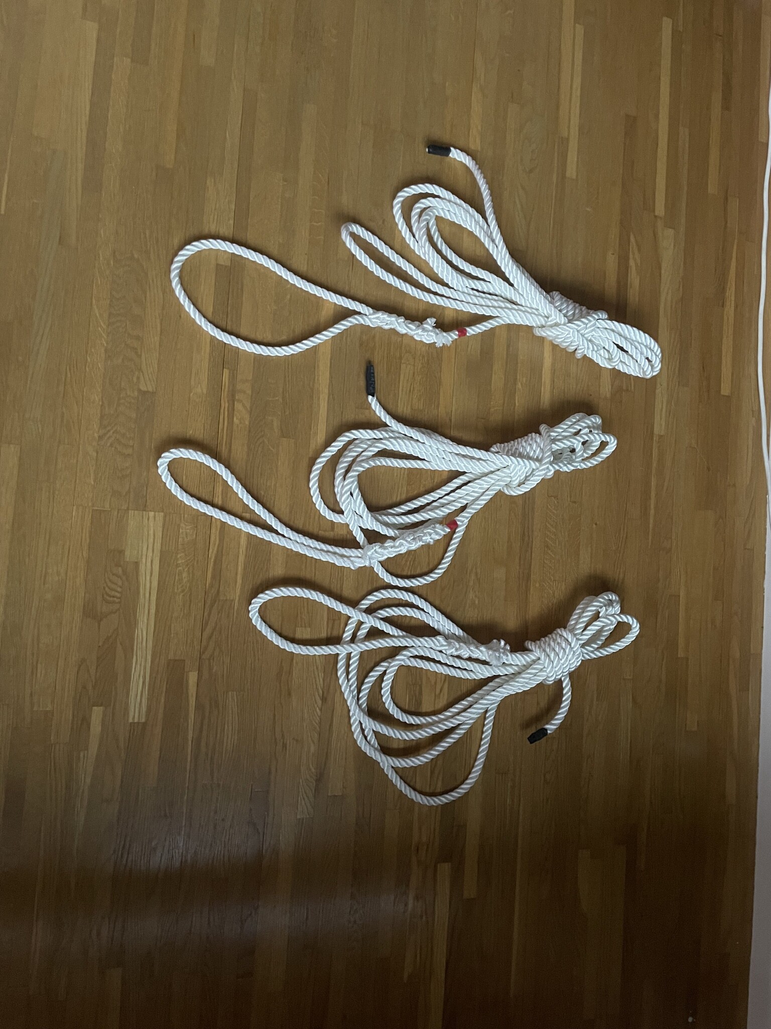

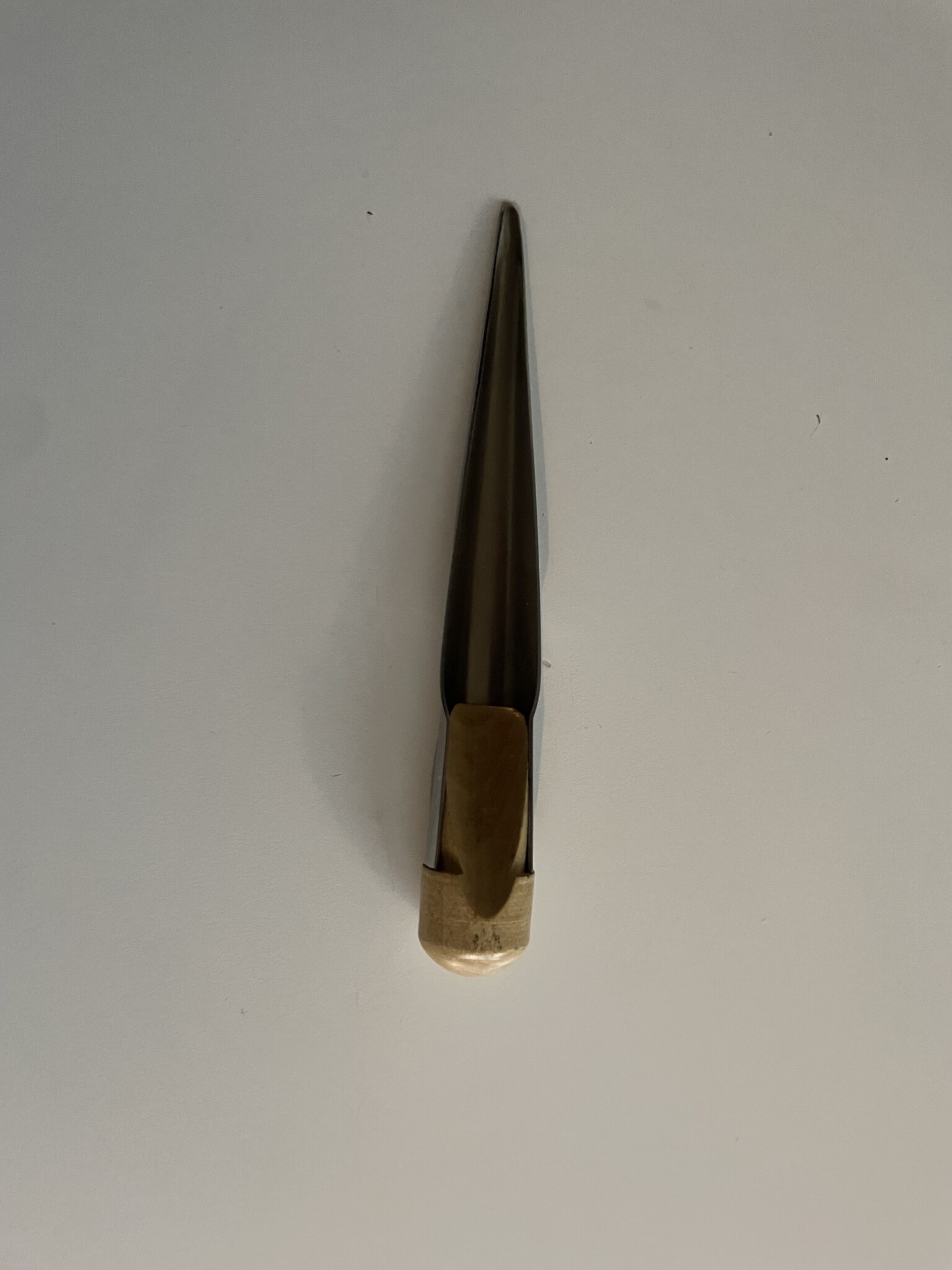

Hittade pappas gamla splitsningsverktyg sÄ jag bestÀmde mig för att tillverka lite förtöjningslinor till trÀbÄten.
Hittills tvÄ st 8 m och en 6 m. Jag ska göra en till 6 m sÄ jag har jÀmna par, sedan fÄr jag se vad jag hittar pÄ. Satte nÄgra cm krympslang i Ànden, förutom att jag vÀrmde ihop kardelerna.

Vill du trÀna lite pÄ splitsning sÄ kan du skippa krympslang och göra en spansk tagling (backsplits) pÄ Àndarna.
Brukar funka bra om repet inte ska igenom ett block eller liknande. Ser Ă€ven rĂ€tt prydligt ut. đ
Mjo, funderade pĂ„ ngn dylik variant men skippade testa det. Orkar inte lĂ€gga för mkt jobb pĂ„ billigt tĂ„gvirke frĂ„n Bilbuttericks!đ
Tycker Ă€ven det Ă€r tjusigt dĂ„ man âsyttâ linstumpen lĂ€ngst ut med naturtrĂ„d ( eller vad man nu ska kalla det)!

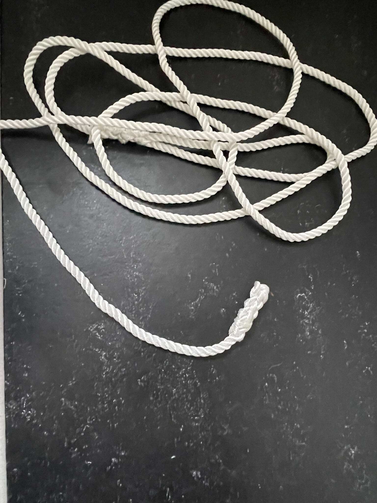

Gjorde en back pĂ„ andra 6 m linan, inte speciellt knepigt men fy fasen vilken trĂ€ningsvĂ€rk jag har i hĂ€nderna nu!đT Testarn skrev:
Kanske fÄr göra lika pÄ de andra, det ser ju trivsamt ut, men det blir förmodligen efter sÀsongen.

Jag blev sĂ„pass tillfreds med resultatet att jag gjorde âspanska sjukan â i Ă€nden pĂ„ alla fyra tamparna!
Köpte denna i 50 meters rulle, bÄten vÀger 2800kg och tampen klarar 2300 kg sÄ det kÀndes lÀmpligt. https://www.biltema.se/bat/tagvirke...jnings--och-ankarlina-12-mm-x-50-m-2000059971
Jag kanske Ă€r ovan att splitsa, men tycker linan Ă€r rent âskitstyvâ att hantera. Det Ă€r ingen lek att fĂ„ igenom verktyget mellan kardelerna.

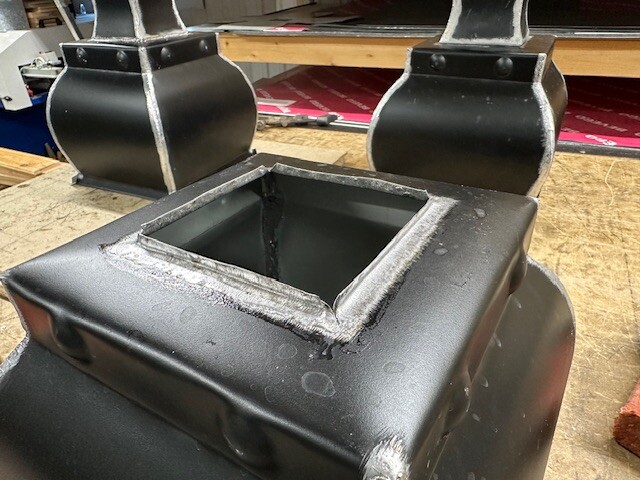

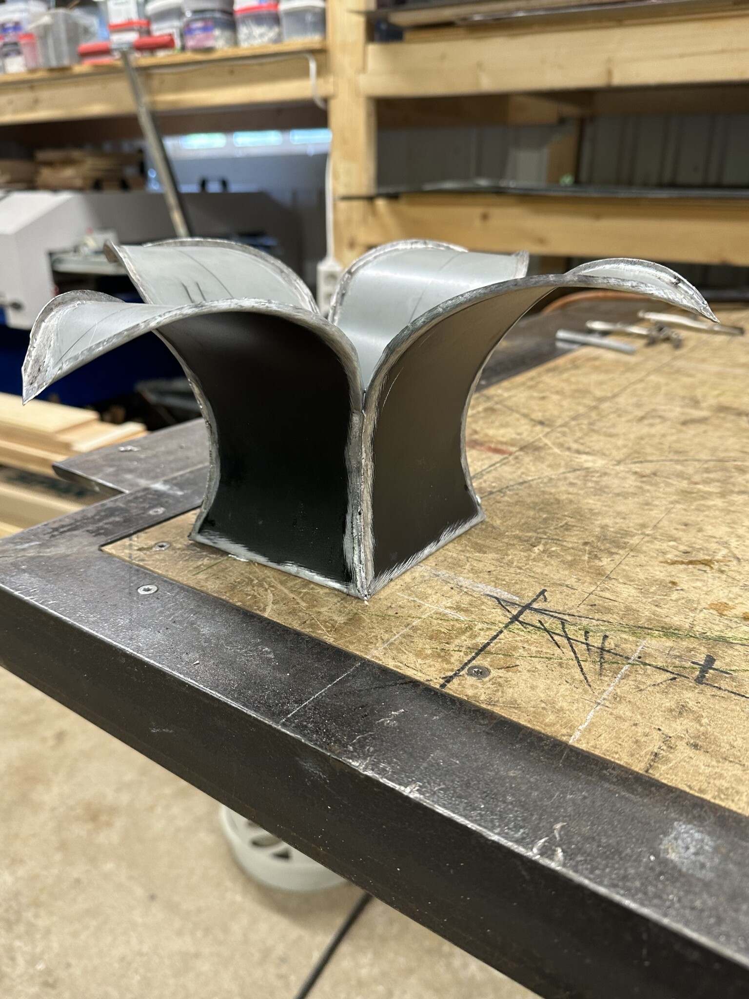

Och i sammansatta detaljer har vi hÀr fyra st hoplödda bitar som utgör basen för sjÀlva liljan. Sammanfattat att all blank yta Àr till grund för att lodet ska fÀsta och det sker genom att ytan rengöres ner till zinkskiktet och dÀrmed kan detta och lödtennet förenas via lödpastan som rengör ytorna. Och för att faststÀlla att en riktigt hÄllbar lödning sÄ Àr det generellt lött bÄde pÄ ut och insida.

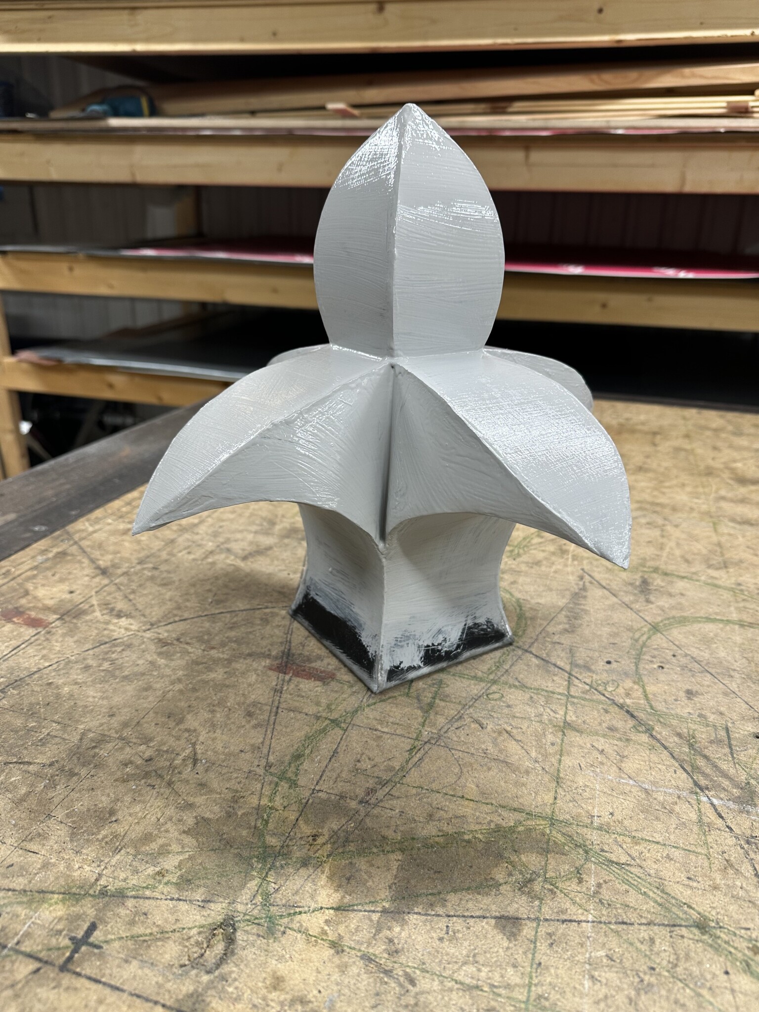

Ăverdelen med blad löddes ihop med toppendelen först.
För att sedan lösas ihop i spetsarna först pÄ bÄde basen och toppen. Vidare löddes bladens sidobitar ihop med resterande delar. Och hÀr ligger en skyddande grundfÀrg pÄ. Som för övrigt ligger rent allmÀnt pÄ alla ytor.
Basen som var gjord i en del Àr hÀr hoplödd och en fals för överdelen Àr upptagen.

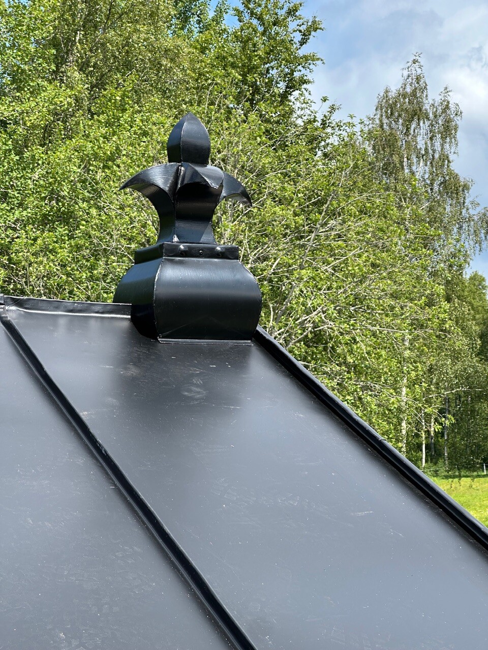

Och hÀr Àr resultatet pÄ plats med den första av fyra stycken bestÀllda. Samtliga kommer att ligga pÄ taknockarnas gavlar. Och fastsÀttningen bestÄr av tvÄ vinkeljÀrn (med tÀtning mot plÄt) pÄ vardera sida nock som Àr sammansatt av en u-profil lika med bredden pÄ fundamentets topp för att fÄ stadighet minst 150 Är.
Behöver jag nÀmna att alla Àr för sÀkerhets skull upp och ned provtryckta med vatten upp till brÀdden med resultat att alla Àr minst lika tÀta som ett ank-arsle pÄ tio meters djup.
