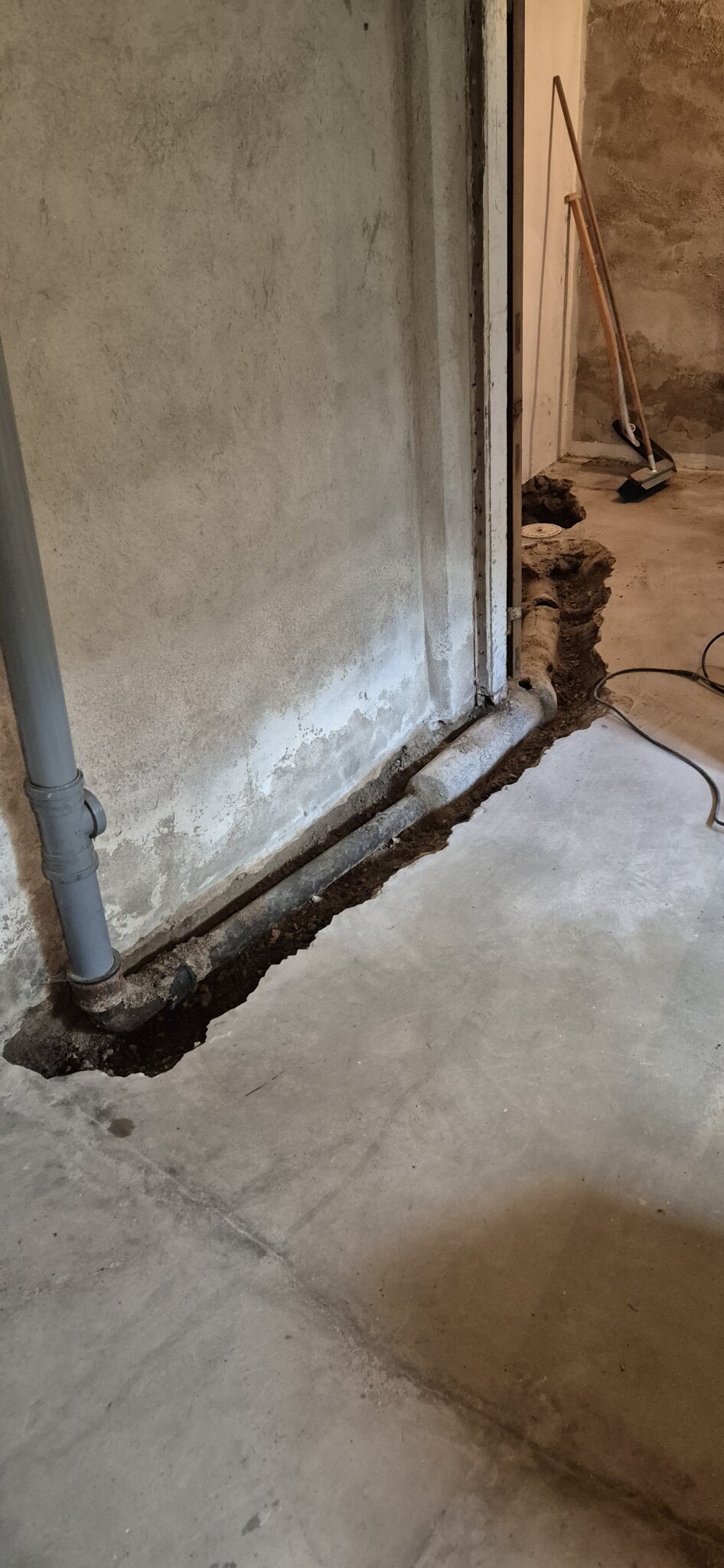

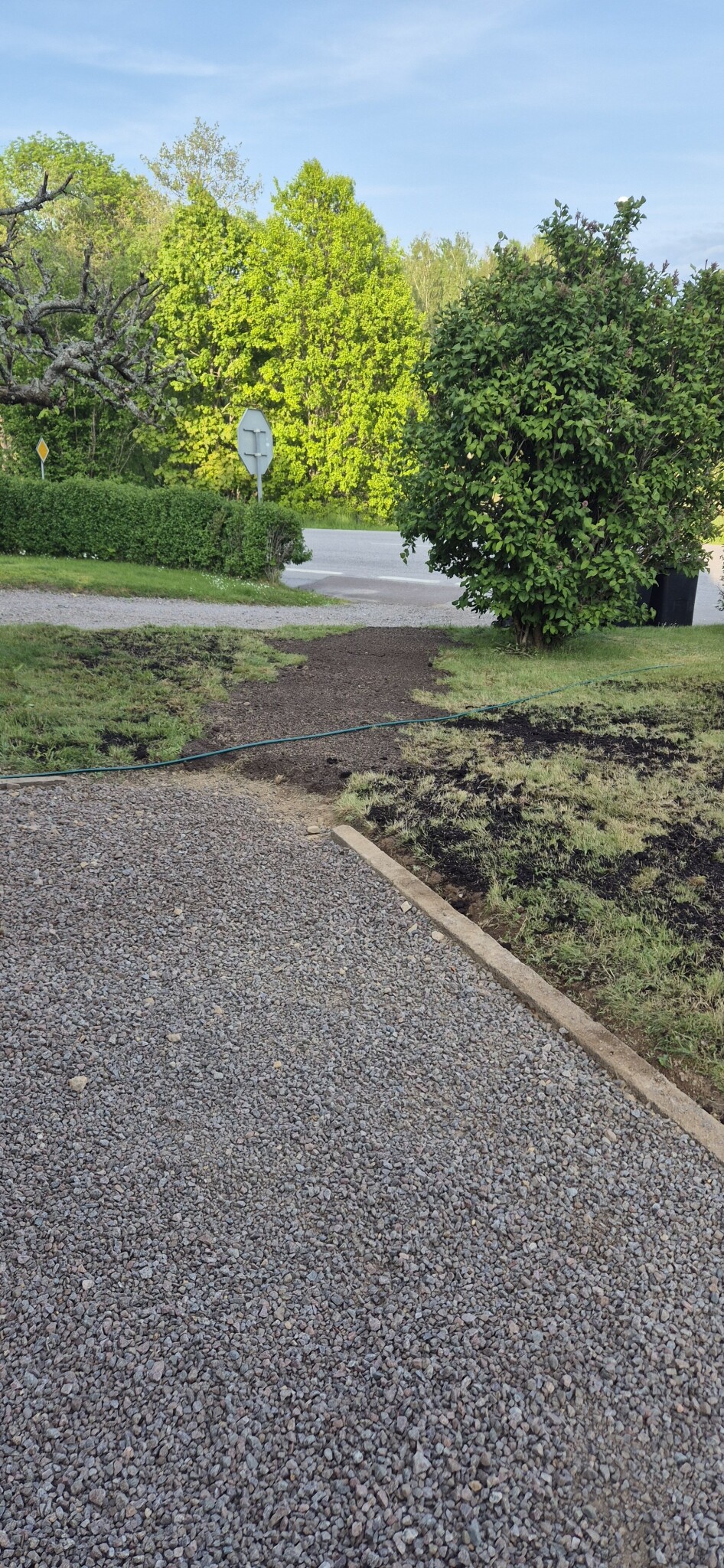

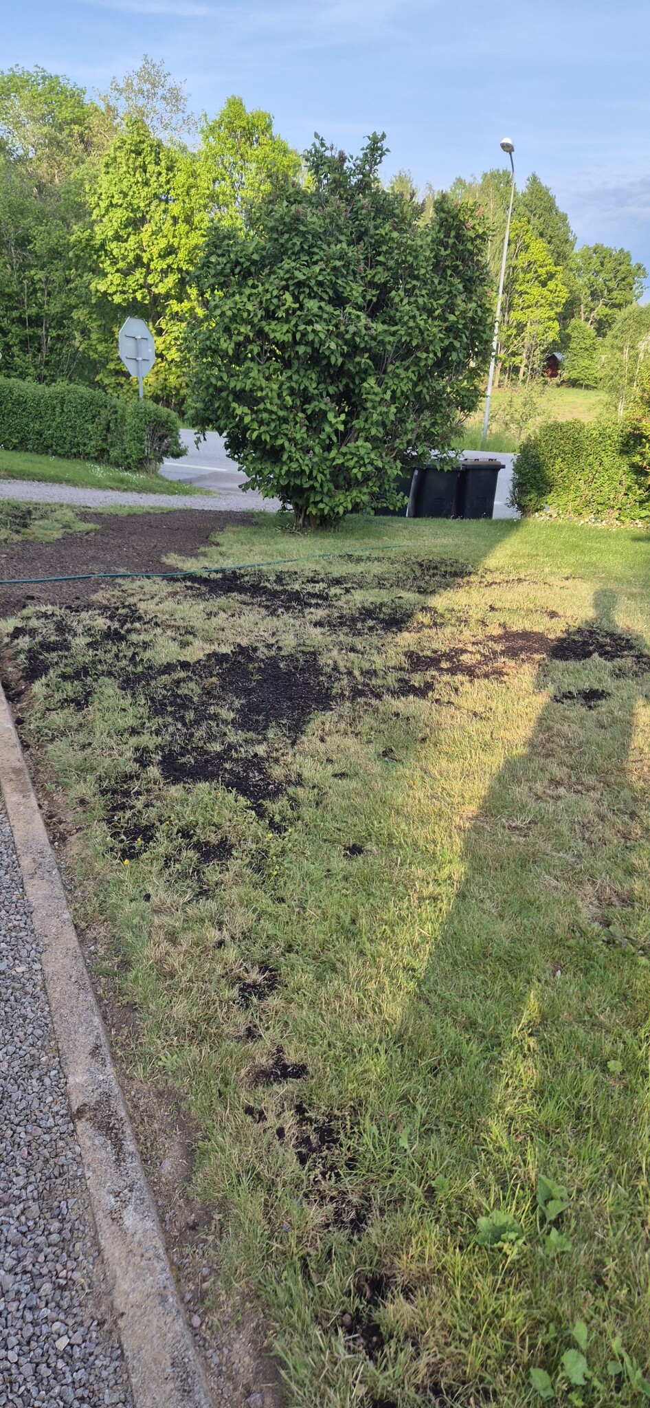

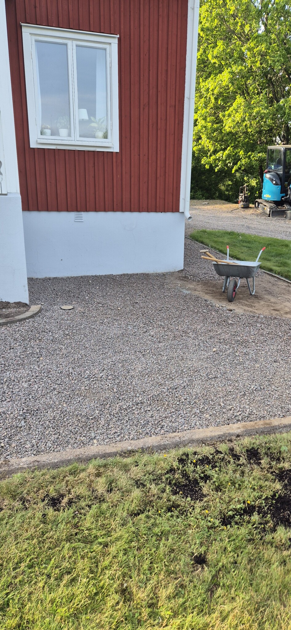

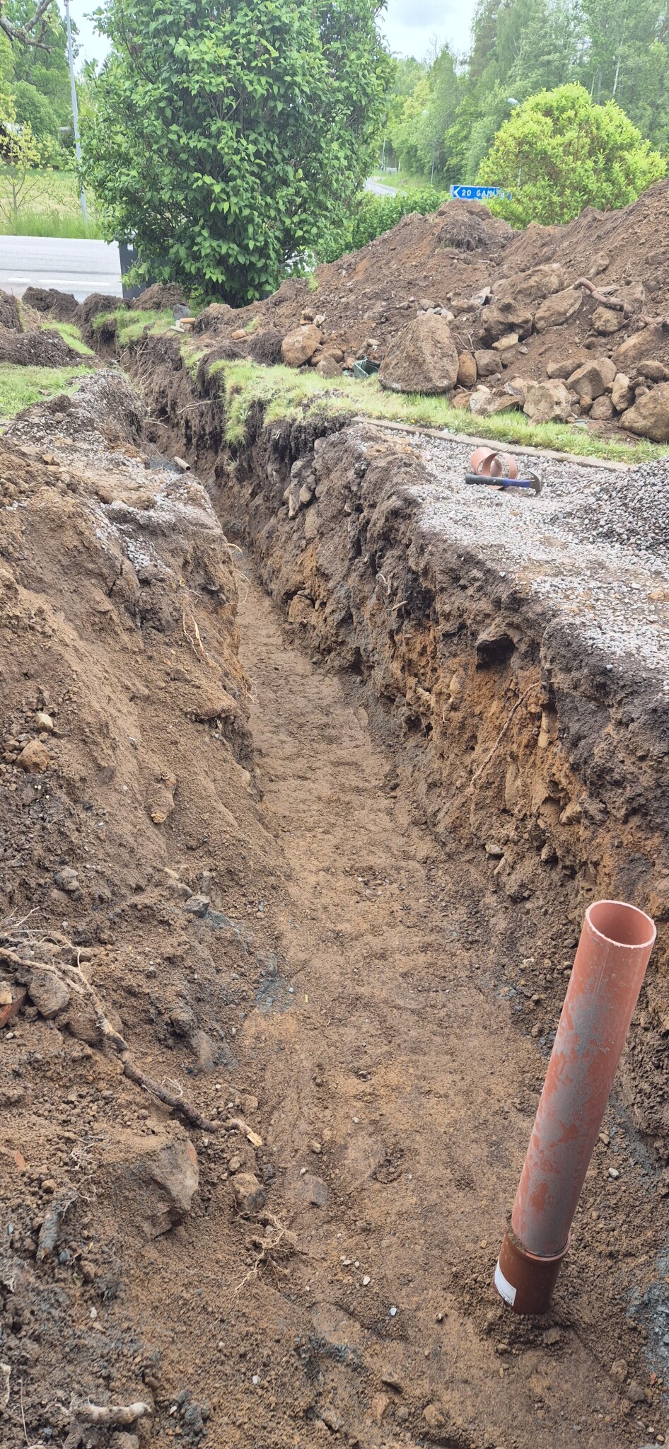

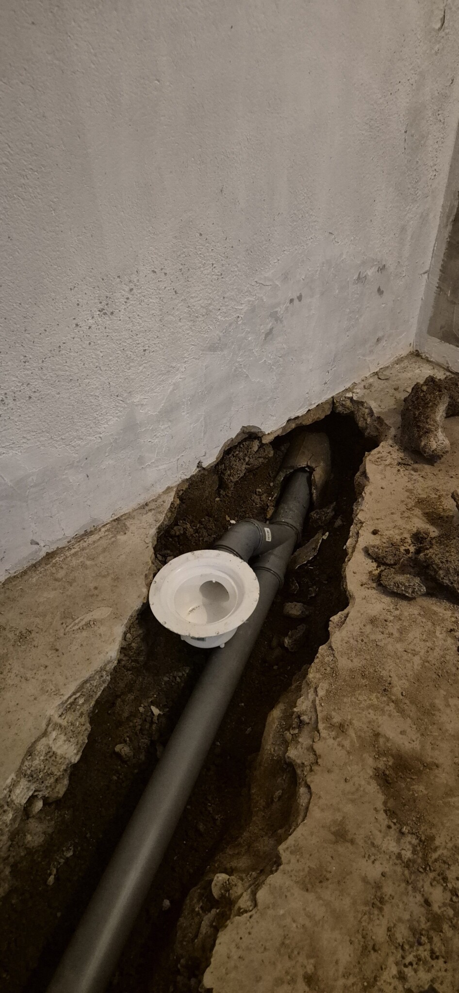

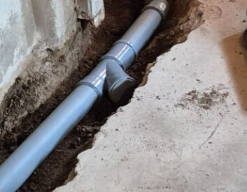

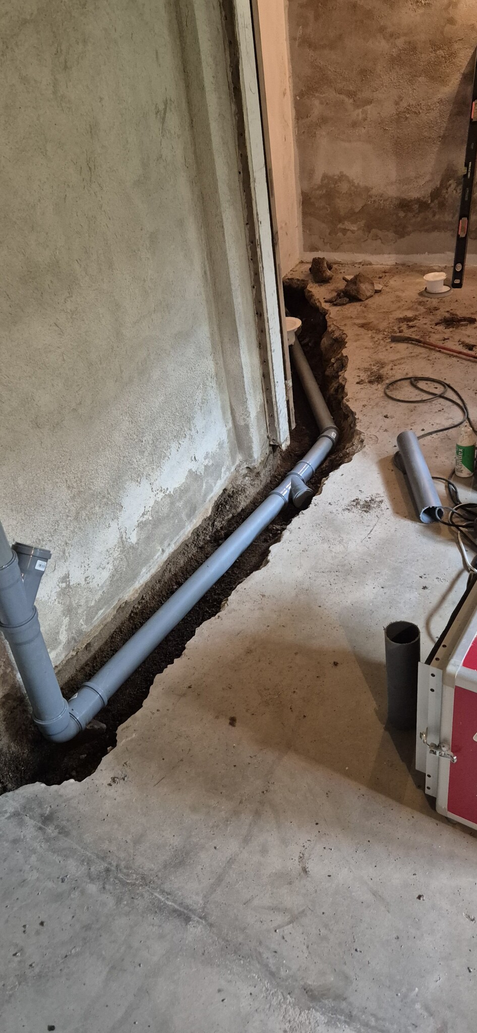

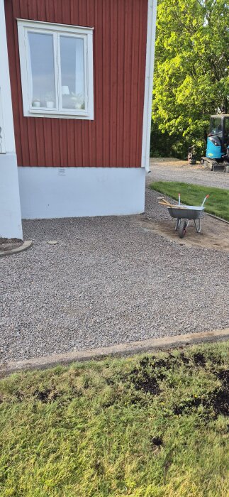

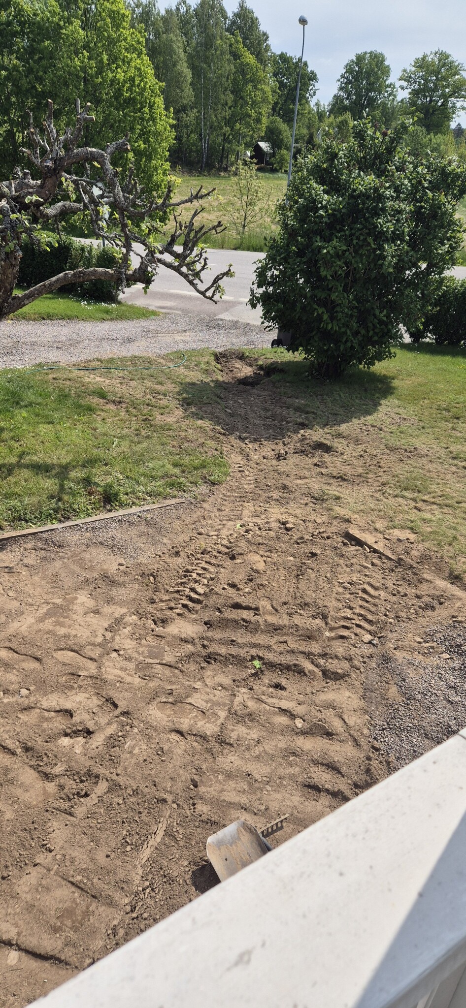

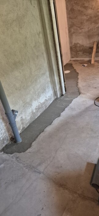

Byte köksstamm. Efter problem med detta avlopp så var det nu dags att ta tag i det.
2man 2 dagar får väl anses som lyckat ändå. Nu hoppas jag bara att detta ska ha avhjälpt problemet.
Verktyg: grävmaskin, tigersåg, bilmaskin, spade, padda, skyffel, betongvisp, dammfälla, kratta, skottkärra vattenpass m.m.
Byggahus tröjan börjar bli sliten. En ny vore trevligt 😉😊
En fråga, av ren nyfikenhet, grenen som syns på en av bilderna, är det för framtida behov?

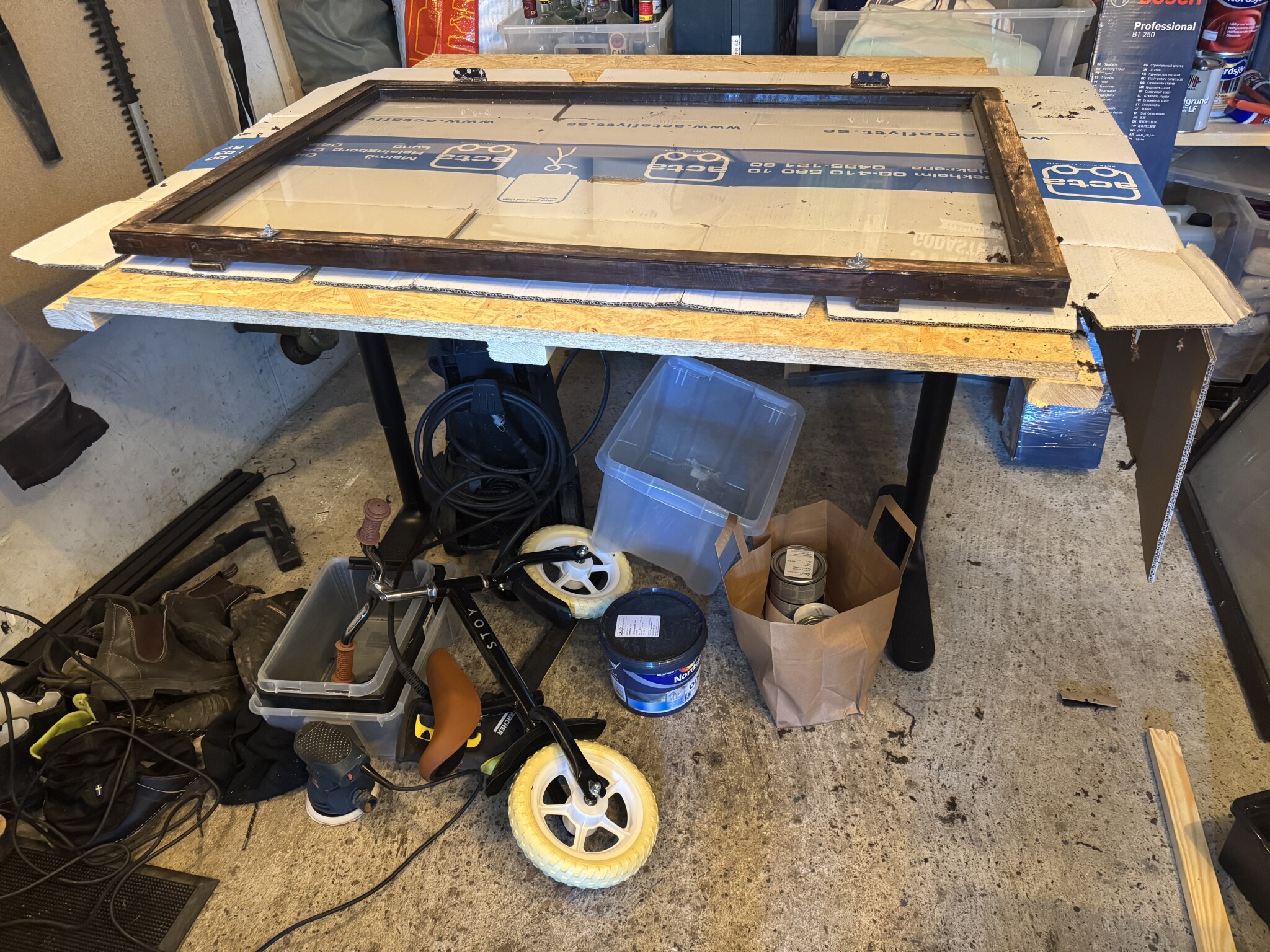

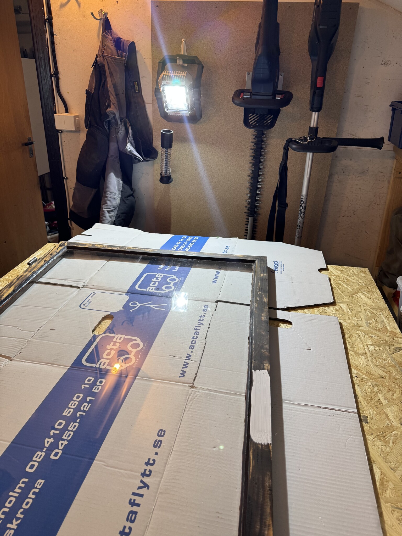

Första strykningen av sommarens projekt! I stället för att byta ut fönstren här hemma ska de målas allihopa. Så nu har jag målat en sida av en del av ett fönster! Totalt 6 fönster med vardera 2 delar. Tre strykningar på varje sida! 4 timmar torktid. I bästa fall är jag klar till hösten!
Har gjort det bekvämt för mig och byggt ett kombinerat målarbord och förvaring för all möjlig skit under! Hittade ett billigt skrivbordschassie på IKEA som jag skruvat fast dubbelt lager OSB i.
Wish me luck!

Montera gångjärn på en regel som du fäster i väggen och som du hänger fönstret på så kan du måla båda sidor på samma gång.Ossian K Olsson skrev:

Och om man lägger två trekantslister på golvet och ställer de målade bågarna på och sen har dubbelvikta bitar av grovt sandpapper mellan i toppen så kan man måla många bågar och ställa på tork.D Dublin skrev:
De små märken som blir av list och sandpapper målas över nästa strykning.

Jag tackar för båda era förslag! Tyvärr saknas platsen för att göra så, speciellt när 120x120 fönstren ska målas. Färgen är övermålningsbar efter 4 timmar och jag målade en runda till nu innan jobb. Så det får gå såhär!T Testarn skrev:
Jag brukar ställa en liten 2kW värmefläkt riktad mot det målade, kortar torktiden rejält.Ossian K Olsson skrev:
