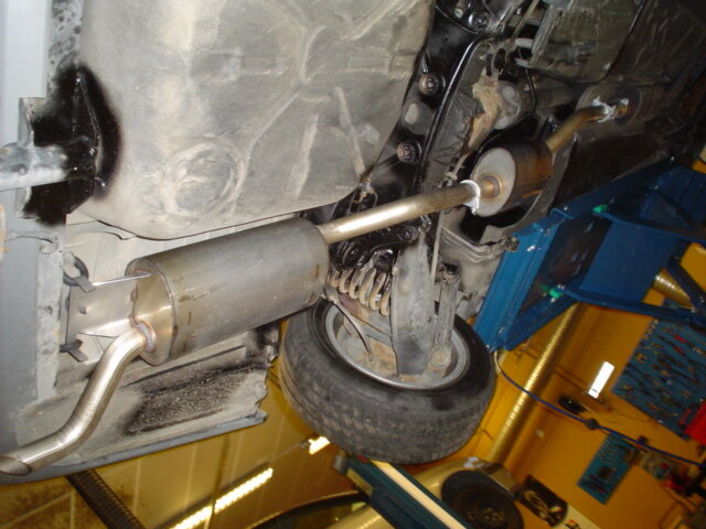

Jag är ju så osugen att skruva bil och framförallt bromsar och avgassystem där allt är rostigt och sitter fast, men måste man så underlättar vettiga hjälpmedel.
Avgassystem byter man mot Rostfritt så slipper man tänka fler ggr. på det.
20+år sedan jag satte på detta Feritta på gammelMercan, fungera lika bra idag som då, tror jag bytt nått gummi för 10+ år sedan dock
Rostfritt avgassystem monterat under en äldre Mercedes, visas från bilen lyft i en verkstad.
  • Älska
Tule54 och 4 till
Ok ok, I hear you. 😇👍
Får erkänna att det varit sonens bromsar i omgångar som gett mig gråa(re) hår..🫣

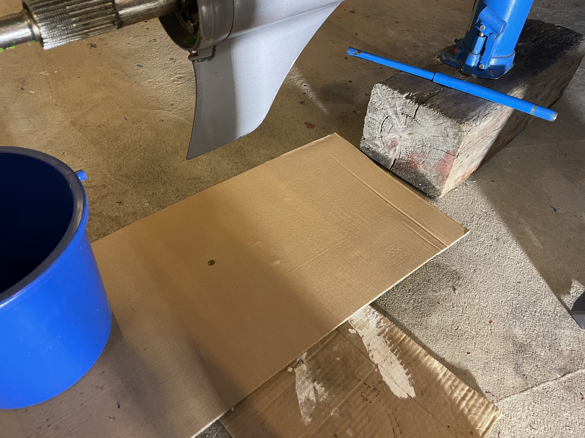

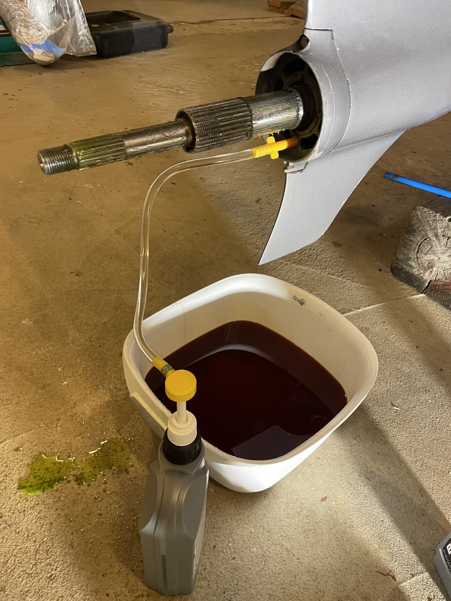

Bytt växelhusolja i drevet på träbåten idag.
Lagt under en ren kartongbit så får jag kolla imorgon om det kommit fram någon oljedroppe. Fläcken i nedre bilden är inte olja, utan en kvarvarande droppe propylenglykol från höstens konservering.
Imorgon blir det demontage av drevet samt bälg och kylslangsbyte i förebyggande syfte, dessutom ska hon få en ny impeller.
Bilden visar en båtdrivrem och drev där växelhusolja byts ut. En balja med röd vätska står under drevet, samt en liten flaska och en slang.
Träbåtsdrev med kartongskiva under för att upptäcka oljeläckage. Blå hink och träblock syns bredvid.

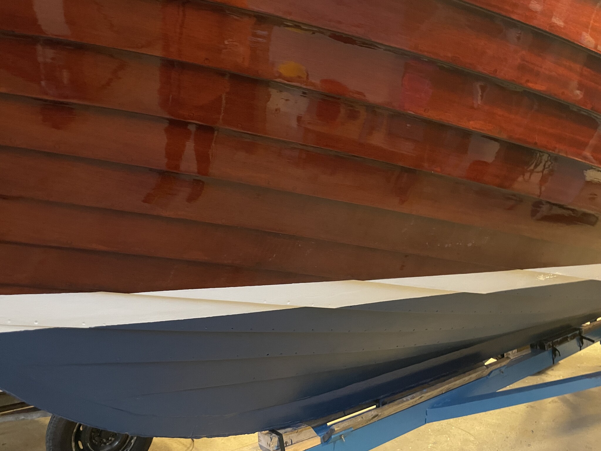

Igår målade jag klart vattenlinjen och lite annat smått och gott.
Träbåtens skrov med nymålad vattenlinje och kartongbit under för att kontrollera eventuellt oljeläckage. Reflektioner syns i lacken.

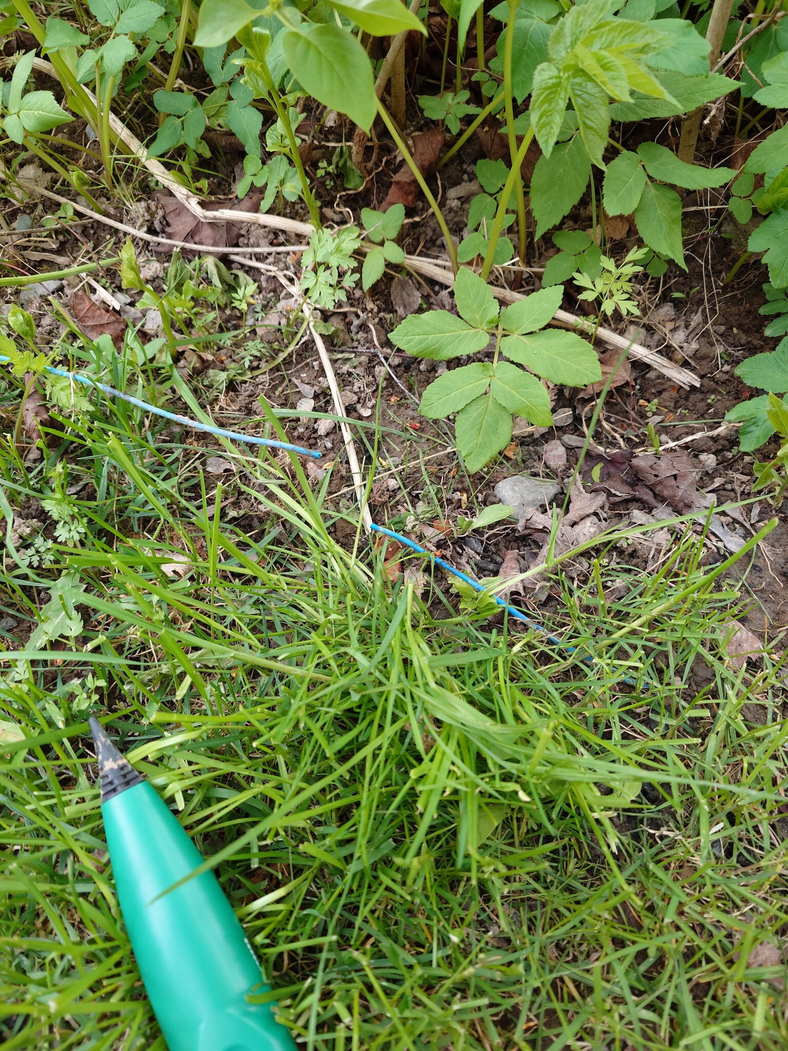

Inte första i år, och högst troligt inte sista slingbrottet.
Gick fort att hitta dock.
Brutet blått snöre liggandes i gräs och löv, omgiven av gröna växter. En grön pinne ligger bredvid snöret.
Tule54 och 4 till
Knappt jag vågar skriva det, men har inte haft slingbrott på flera år. Har du några genetiskt störda gnagar-djur hos dig?
FredrikR
Jag sticker ut hakan nu och påstår att 95% av alla avbrott är i ett och samma hörn av tomten, mot hästhage och dike.
Kan vara lite ärgad och hård kabel som går av, ihop med sork..
Återkom med rapport om hur lång tid det tog att fixa imorgon när du hittat det första. 😆

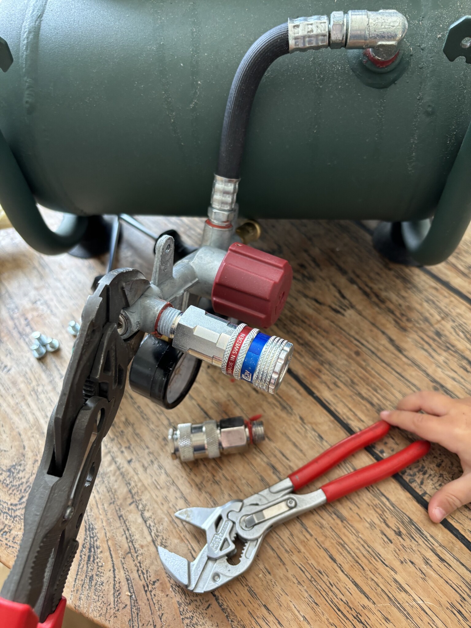

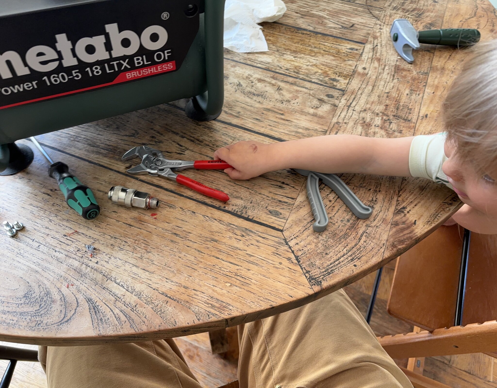

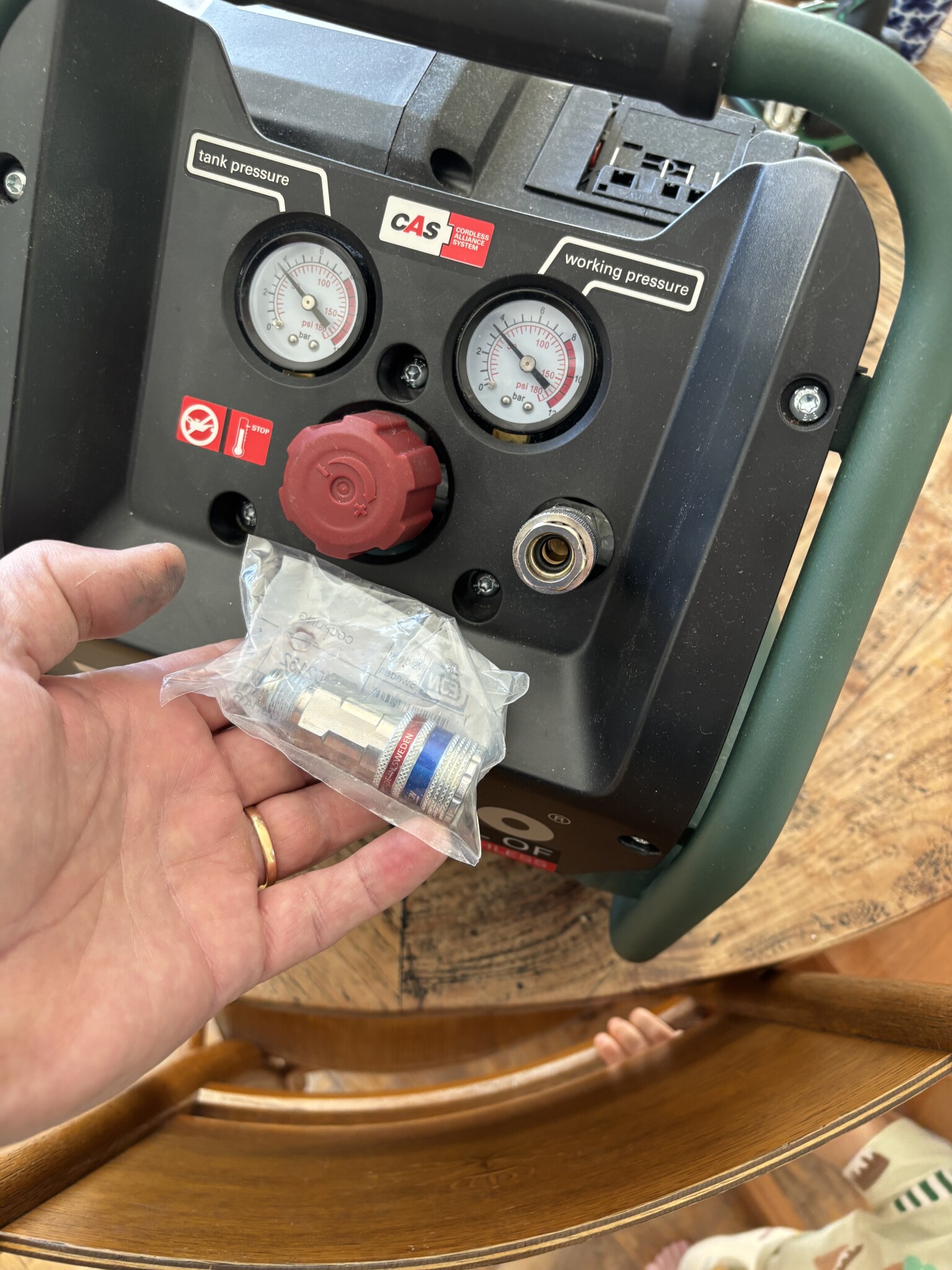

Hade medhjälpare så passade på att barnsäkra kompressorn med Cejn esafe. Har sån koppling på slangen så då är det bäst att ha även på anslutningen för att slippa smällar och att slangen hugger som en kobra En kompressor med Cejn esafe-koppling visas, hålls av en hand över ett träbord. Två tryckmätare och en röd ventilknapp är synliga.
Ettåringen tyckte känslan var bättre i Knipex än hans set från gröna Bosch. Barnsäkra anslutningar på en kompressor, med slang, kopplingar och verktyg som tång och skiftnyckel på ett träbord. Ett barns hand syns vid verktyget.
Barn vid bord med verktyg och en kompressor, bland annat en skruvmejsel och polygrip i närheten.

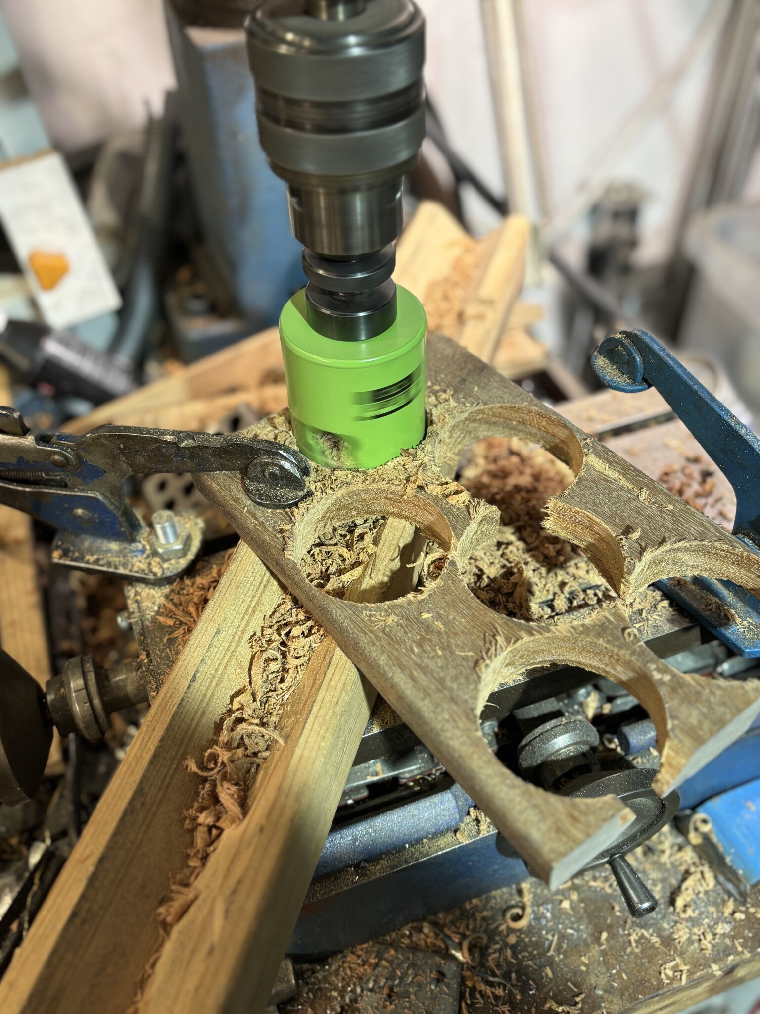

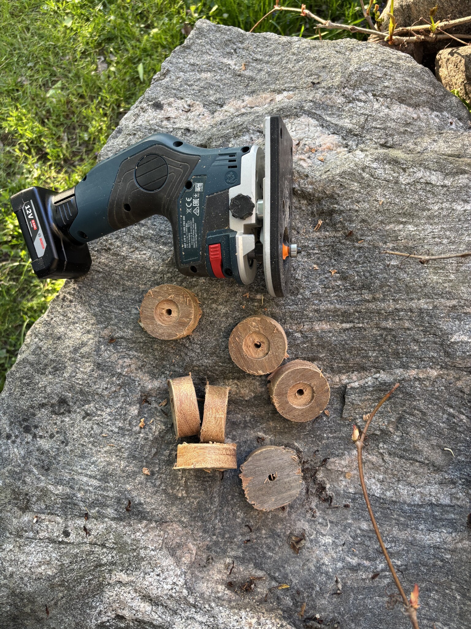

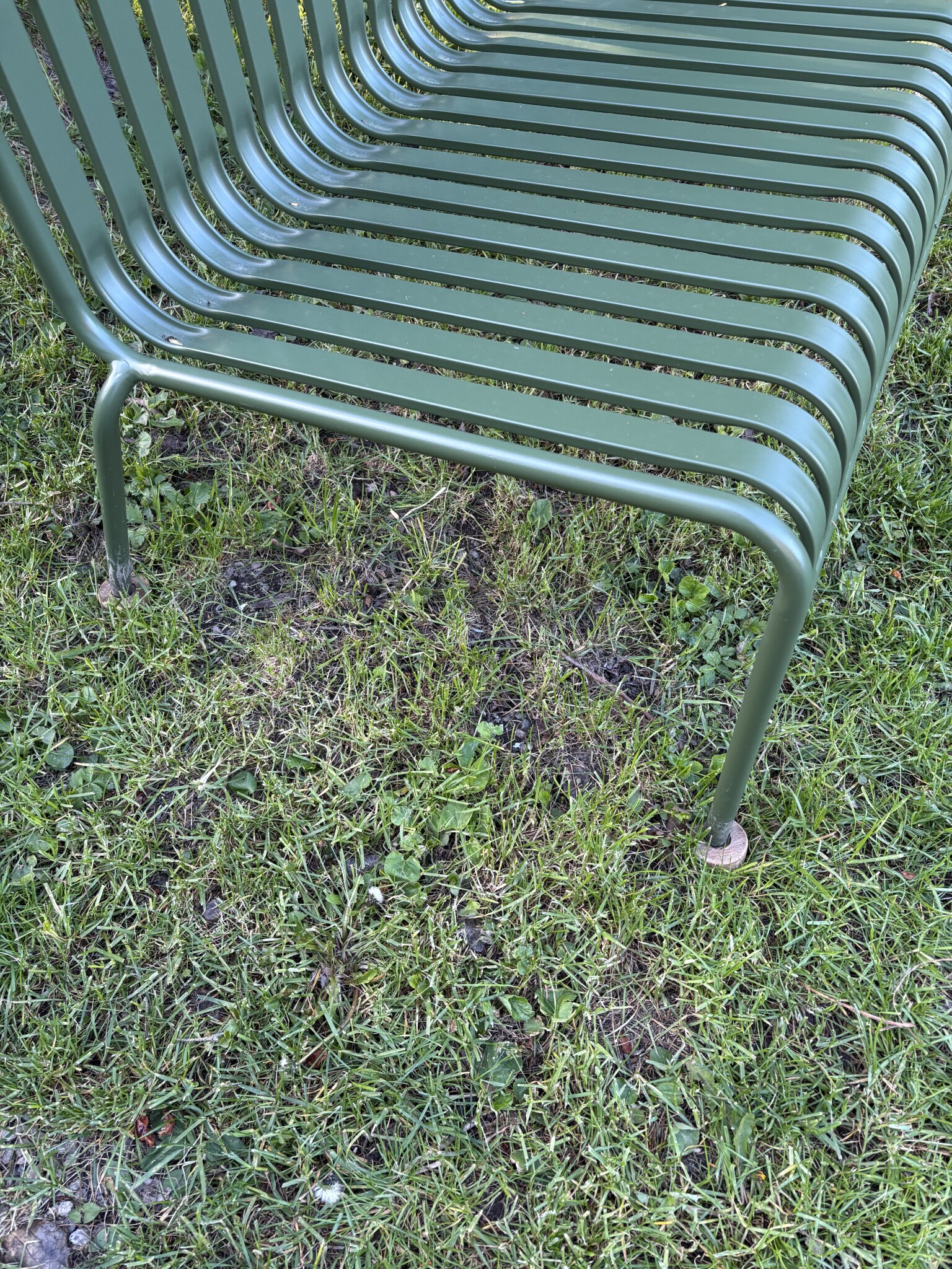

Lagade också utemöblerna. Måste varit något fabrikationsfel för soffan började luta kraftigt varje gång jag satte mig (men märkligt nog inte för någon annan). Borrmaskin med hålsåg skapar runda hål i träplanka, omgiven av träspån och verktyg i en verkstadsmiljö.
Slipmaskin och träcirklar på en sten, användes i en byggprojektsammanhang med barnsäkring av verktyg och reparationer av utemöbler.
Grön metallbänk i trädgård, fotad enkligt från sidan, stående på gräs.

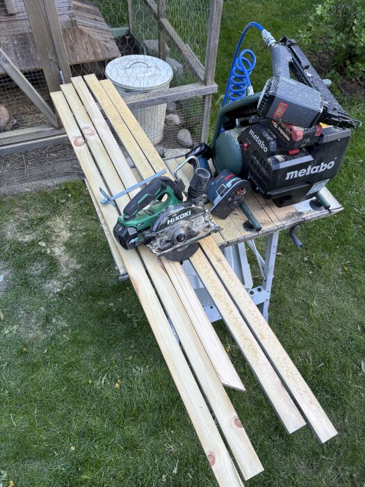

Avslutade med lite fulsnickrande på kaninburen. Täcker nätkanter, som 1-åringen river händerna på, med lister. Anhåll på cirkelsågen klyver snabbt fram lämplig tjocklek, rundar med kantfräs och skjuter fast med 15g-dyckert. Cirkelsåg, kompressor och träplankor på ett arbetsbord vid en kaninbur.

Hade medhjälpare så passade på att barnsäkra kompressorn med Cejn esafe. Har sån koppling på slangen så då är det bäst att ha även på anslutningen för att slippa smällar och att slangen hugger som en kobra[bild]Ettåringen tyckte känslan var bättre i Knipex än hans set från gröna Bosch.[bild][bild]
[video]
Lagade också utemöblerna. Måste varit något fabrikationsfel för soffan började luta kraftigt varje gång jag satte mig (men märkligt nog inte för någon annan). [bild][bild][bild]
Avslutade med lite fulsnickrande på kaninburen. Täcker nätkanter, som 1-åringen river händerna på, med lister. Anhåll på cirkelsågen klyver snabbt fram lämplig tjocklek, rundar med kantfräs och skjuter fast med 15g-dyckert.[bild]
Jag tror också på fabrikationsfel... eller kanske designfel på soffan.
Skönt att du kunde fixa det. 😁
nanowire
Cejn ’a esafe är toppen 👍
Har bytt mina gamla också.

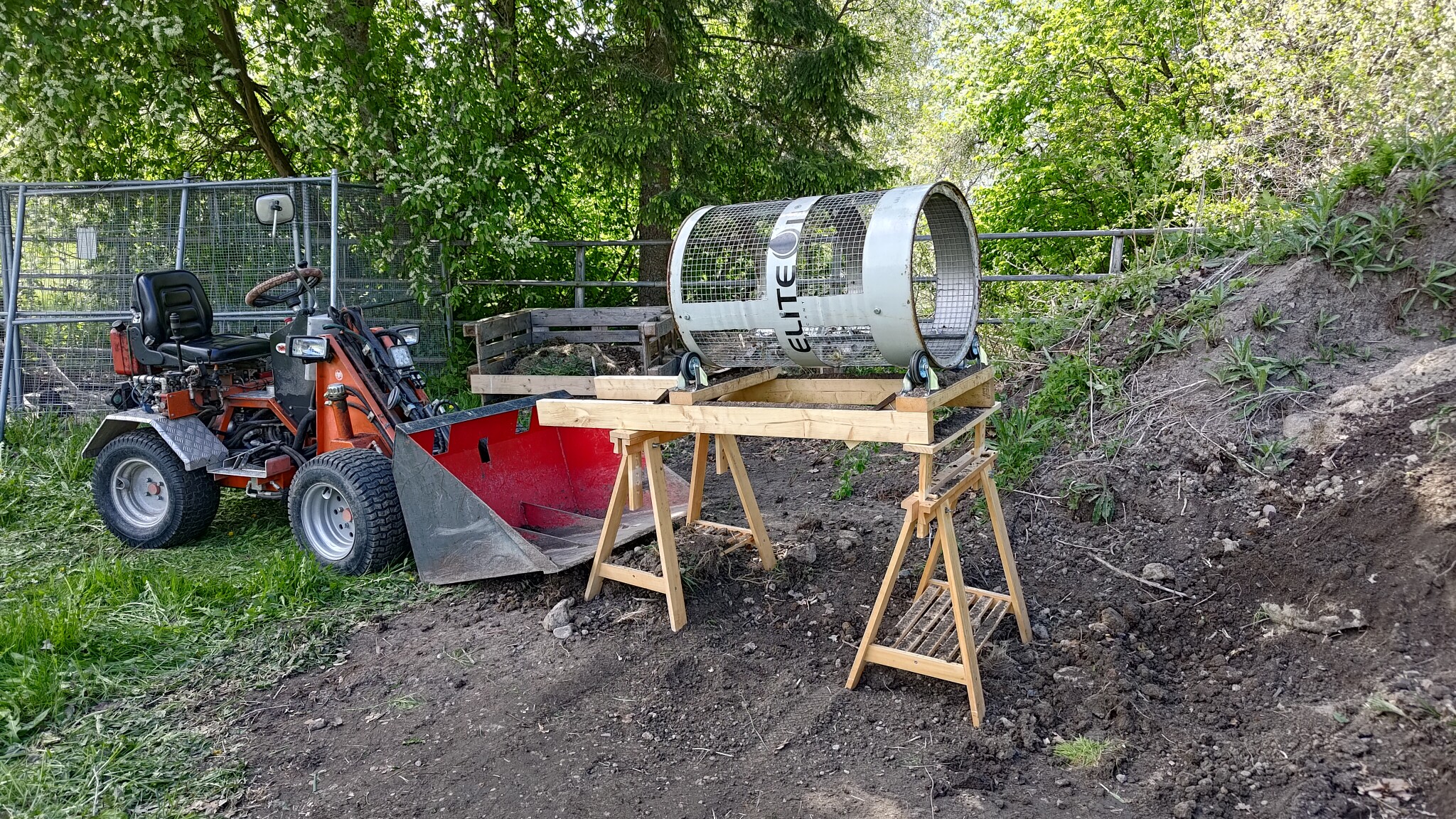

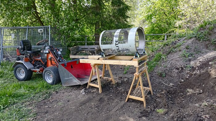

Den manuella trommeln klar. Slår skottkärresikten med hästlängder.
Manuell trumma monterad på stativ bredvid traktor och jordhög, omgiven av grönska.
Provade med 1480rpm motor, men...
Jordcentrifug var inte planen 😳

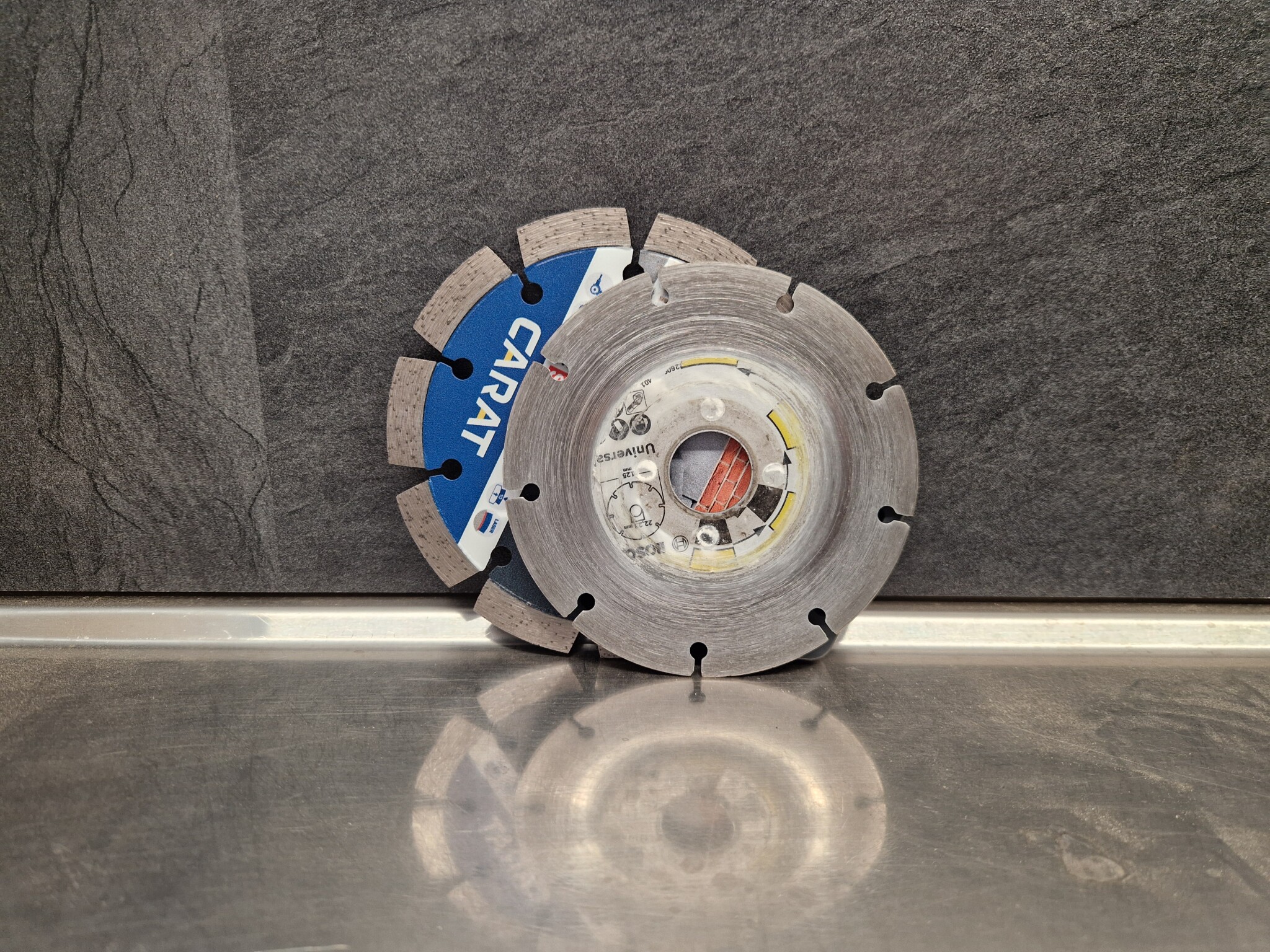

Nött ut en diamantklinga med vinkelslipen (den främre var också 125mm någon gång i tiden).
All puts borta från en sida av huset, imorgon blir det att börja spika reglar för tilläggsisolering! Går det lika fort på riktigt som i mitt huvud hinner jag även med panelen men det tvivlar jag på :)

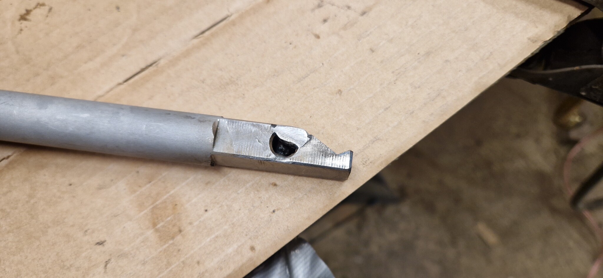

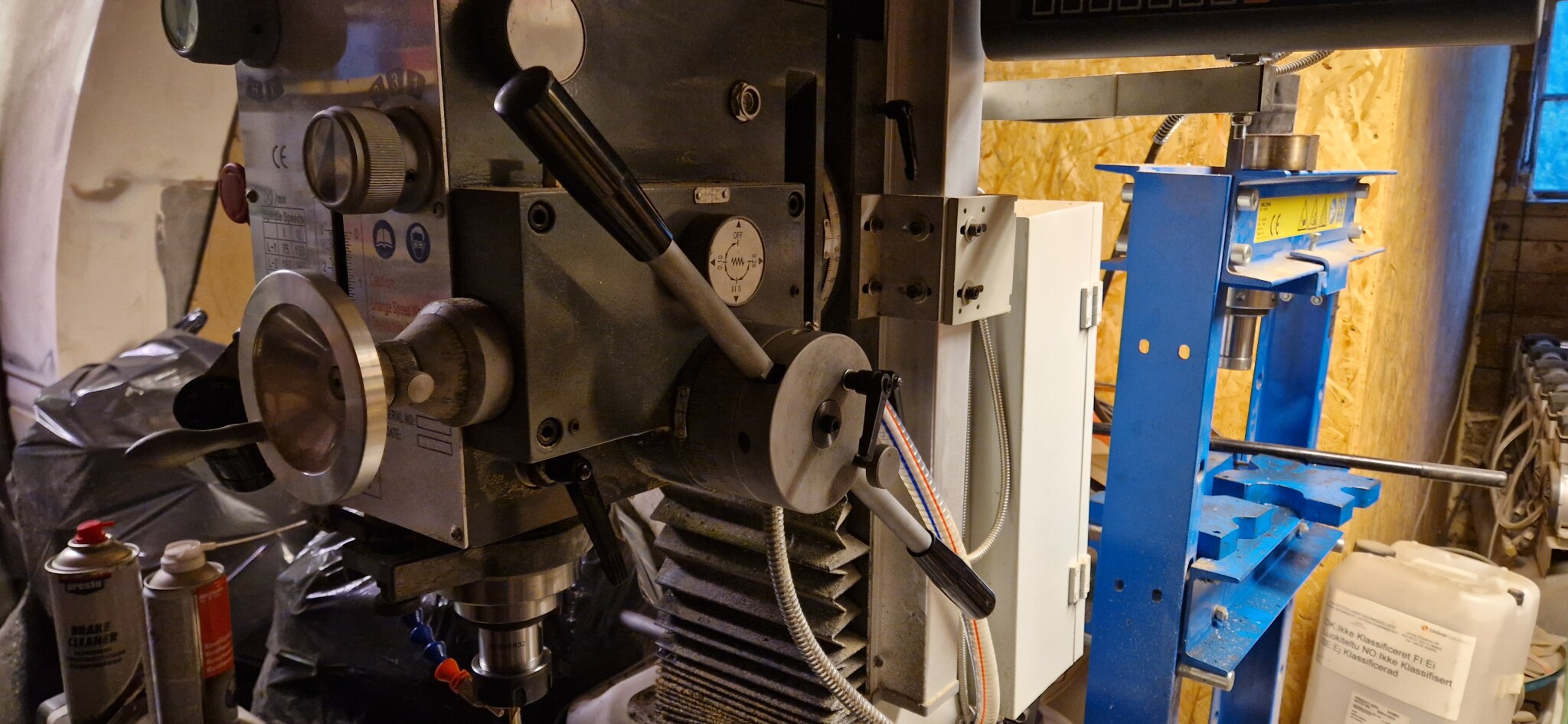

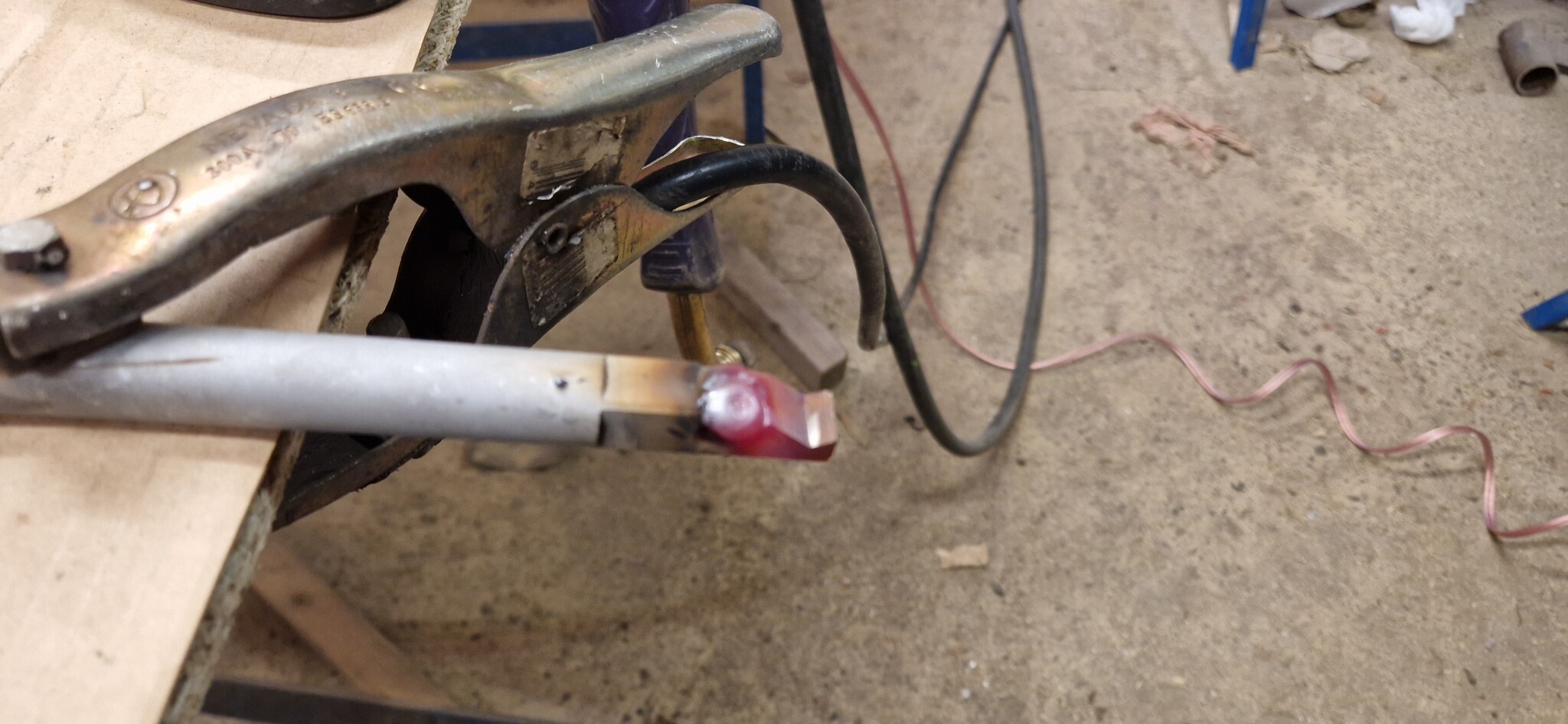

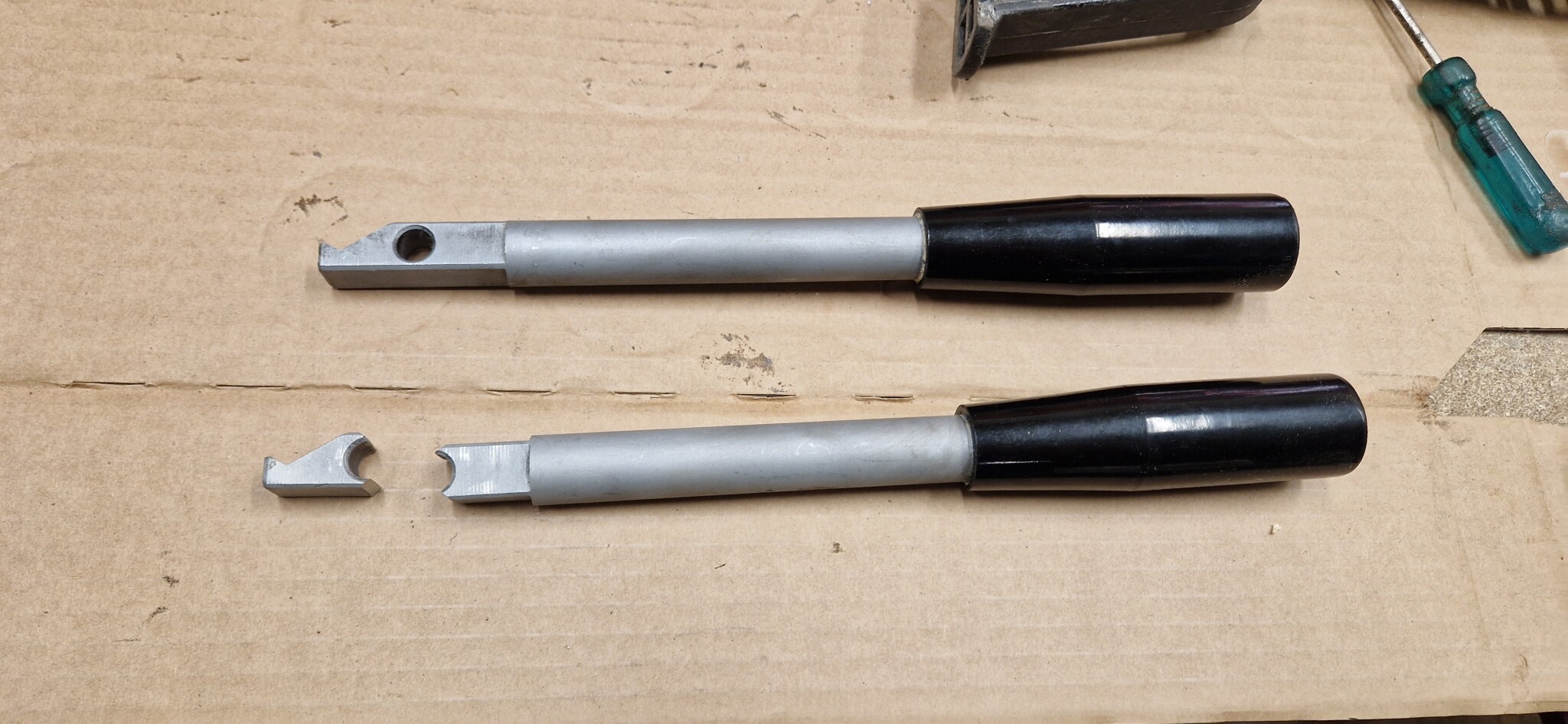

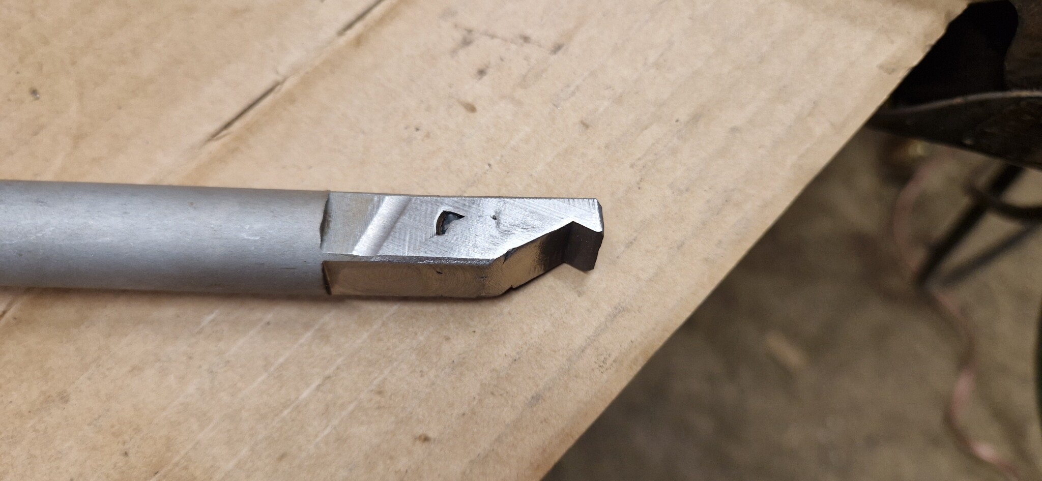

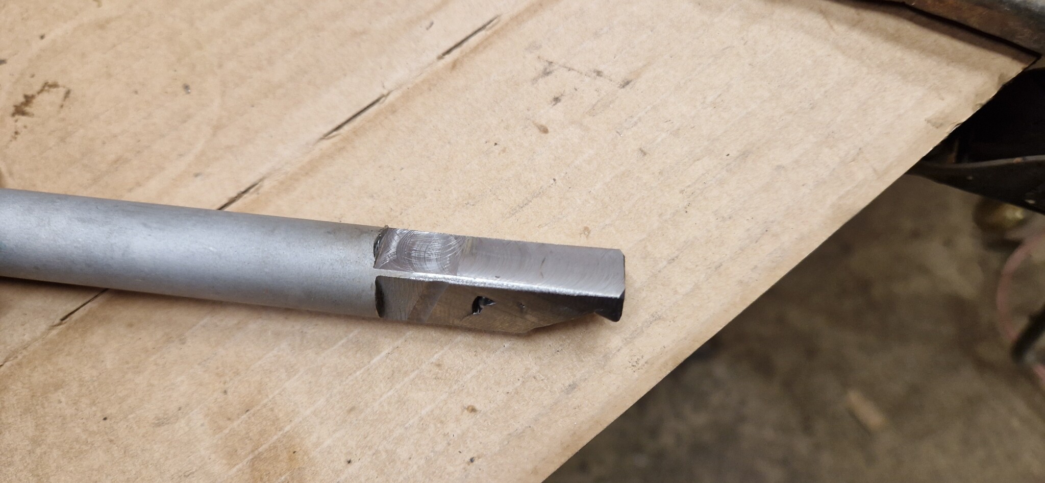

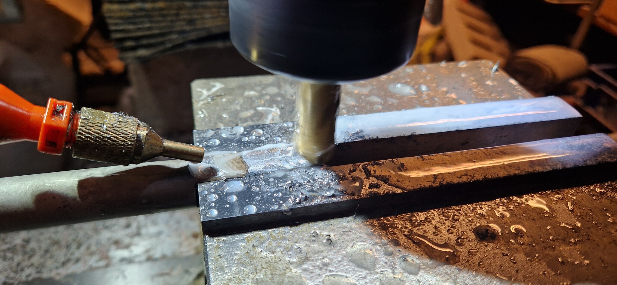

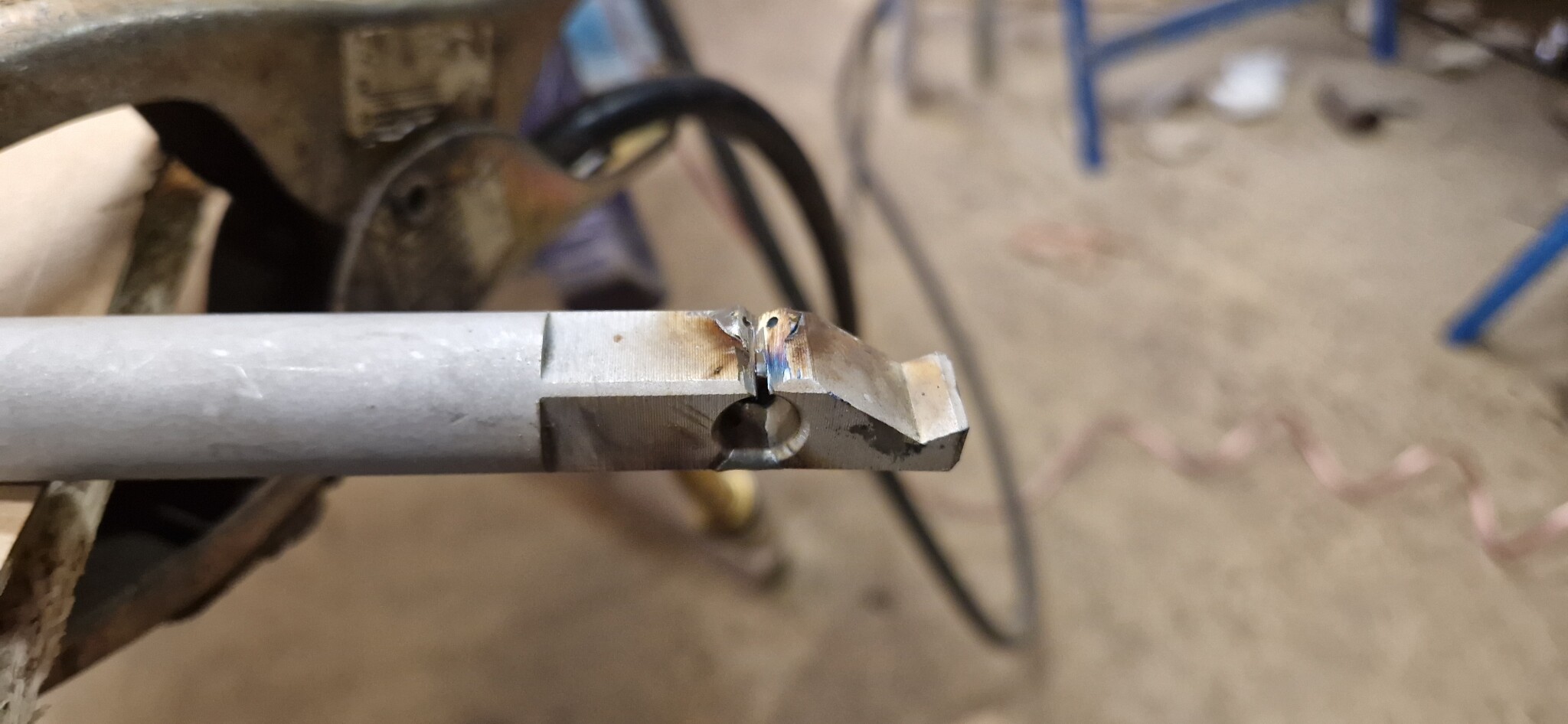

Lyckades köra av ena handtaget på fräsen när jag fräste bort 5kg 4140 stål på en press till jobbet för någon månad sedan , sänkte pinolen 2mm per gång och körde matning med ändlägesstopp så jag kunde göra annat medans. Tillslut tog handtaget i pressen och matningen var tydligen stark nog för att bryta av det...
Avbrutet och helt handtag för fräs maskin ligger på en kartong, med ett avbrutet metallstycke bredvid. En skruvmejsel syns i hörnet.
Punkta fast och rikta, med hänsyn till att den kommer dra sig när man svetsar, lite av en gissningslek...
Närbild av ett metallhandtag med svetsreparation och borrat hål, monterat på en fräs i en verkstadsmiljö.
Så lite svets
Svetsade handtag på fräs, fastklämt med tving, efter reparation av avbrutet handtag. Verkstadsmiljö på betonggolv.

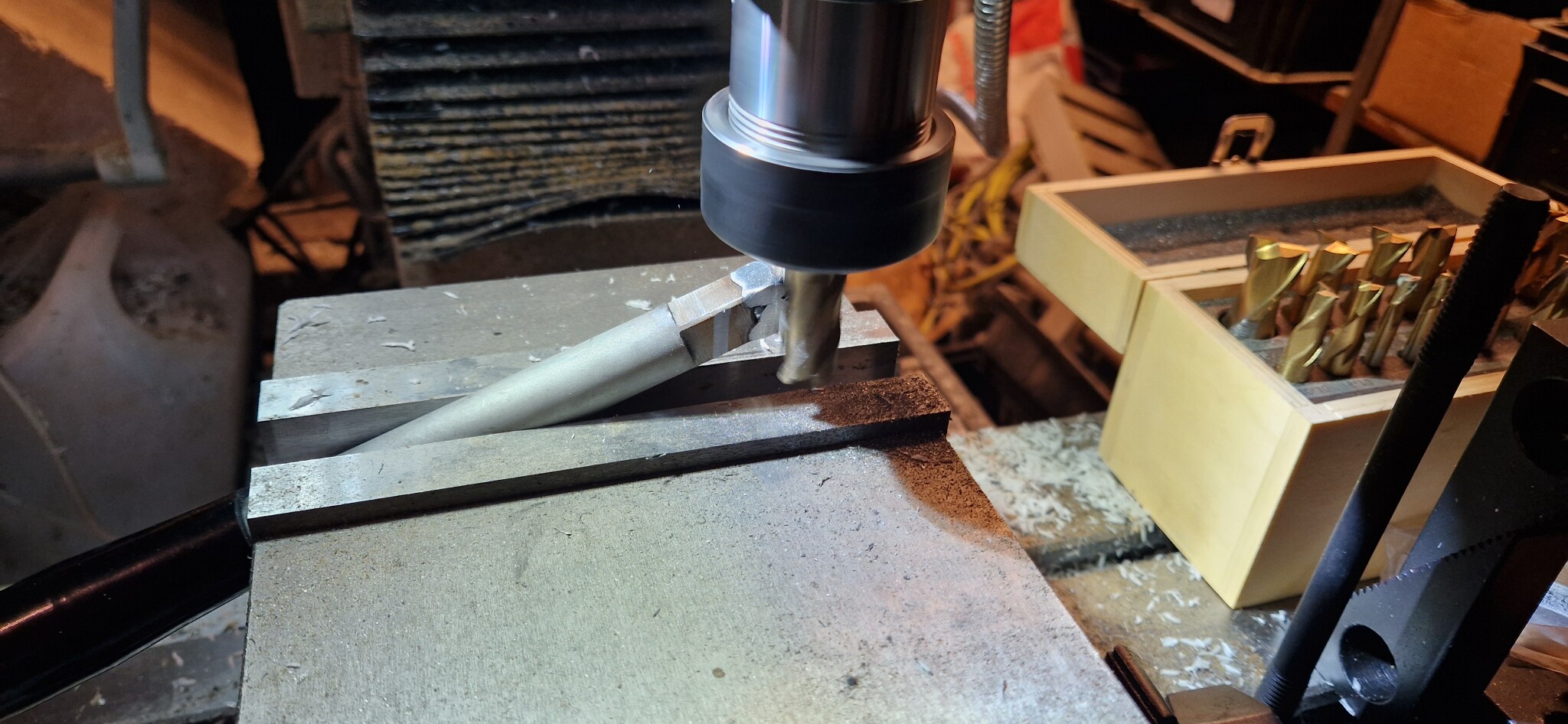

Fräsa bort onödig svets
Fräsprocess på en arbetsbänk med verktyg och borrhål, där ett metallhandtag bearbetas efter att ha skadats.
Bilden visar en fräsmaskin i arbete med kylvätska på metallstycket under bearbetning.

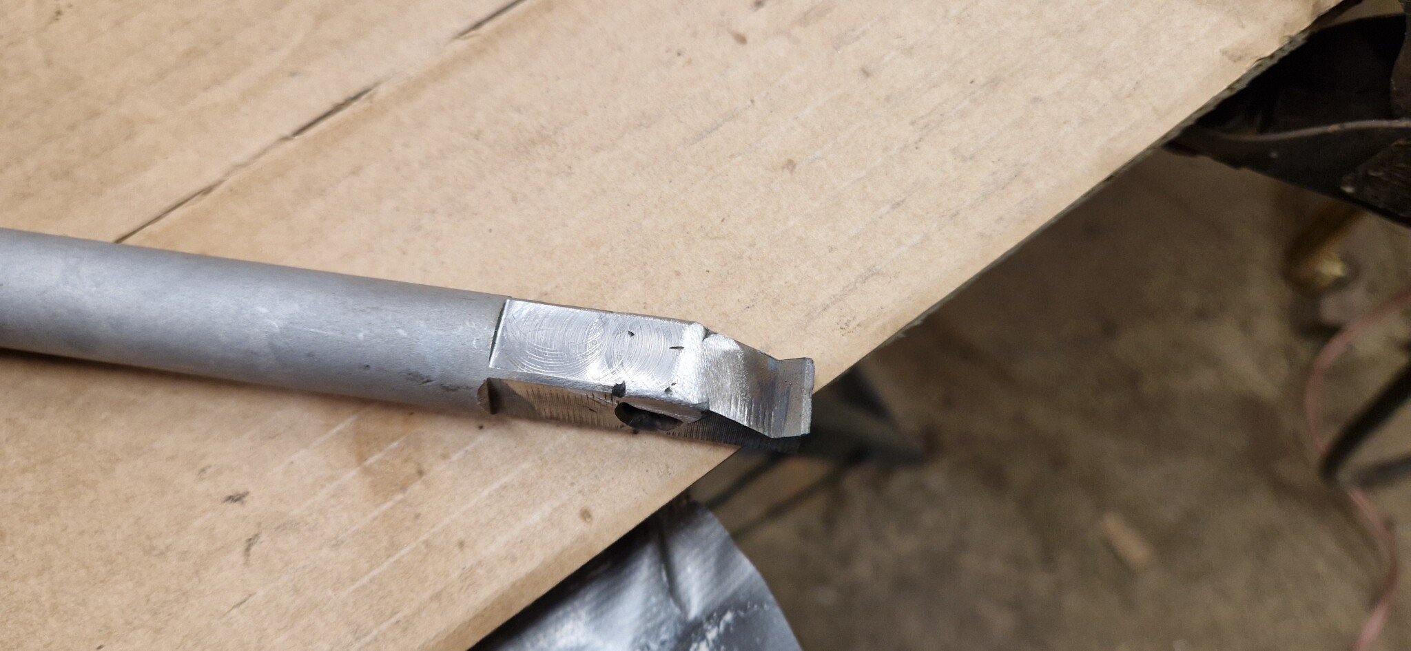

Så blev det såhär
Ja, jag missade lite när jag skulle hitta ursprungskanten...
Verktygshandtag av stål med ny svetsskarv, placerat på ett kartongunderlag. Rest från en fräsoperation.
Ett metallhandtag från en fräs, svetsat och bearbetat, ligger på en kartongskiva.
Trasigt metallhandtag från fräs, delvis avbrutet och lagat med svets, ligger på kartongskiva.
Trasigt fräshandtag i metall, reparerat med svetsning. Ligger på en arbetsbänk av trä, svårt utsatt på grund av tidigare misstag.

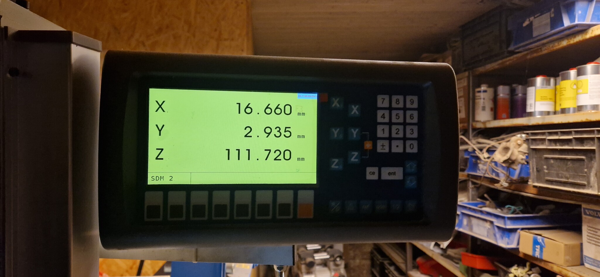

Sen sätta upp den otrasiga och mäta ut var hålet skulle vara i förhållande till klacken på spetsen (den är till för att aktivera pinolmatningen)
Digitalt display från maskin visar koordinaterna X: 16,660 mm, Y: 2,935 mm, Z: 111,720 mm.
Så nu är den tillbaka till där den var innan.
Metallfräs med utbytt och svetsat handtag, omgiven av verktyg och utrustning i ett verkstadsutrymme.
