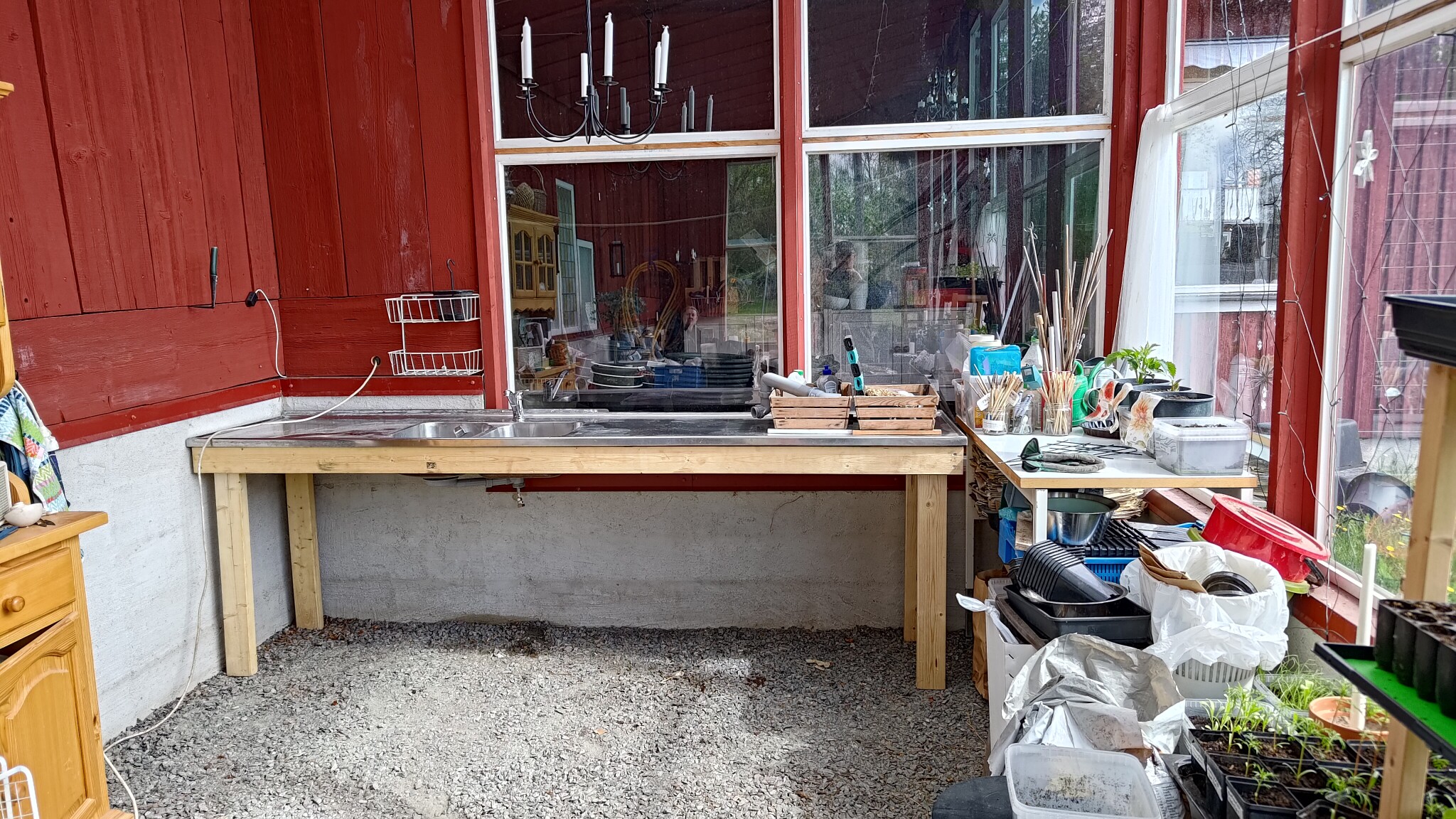

Två muttersvarvar och vattnet fungerar i nya diskbänken, i växthuset.

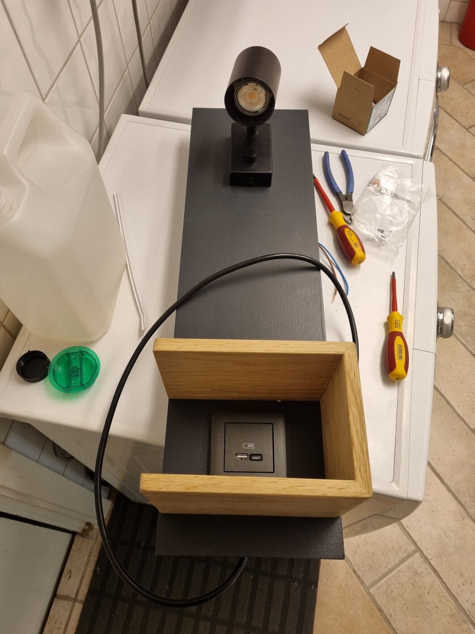

Inte bara idag, men det blev klart nu. Äntligen.
En svart spotlight på en platta med en trälåda under. Verktyg och förpackningar ligger runt omkring.
Grå sänggavel med vägglampa och hylla i trä, eluttag nedanför, mot mörk vägg.
Orimligt dyrt och tog orimligt lång tid att få klart men nu är jag nöjd.

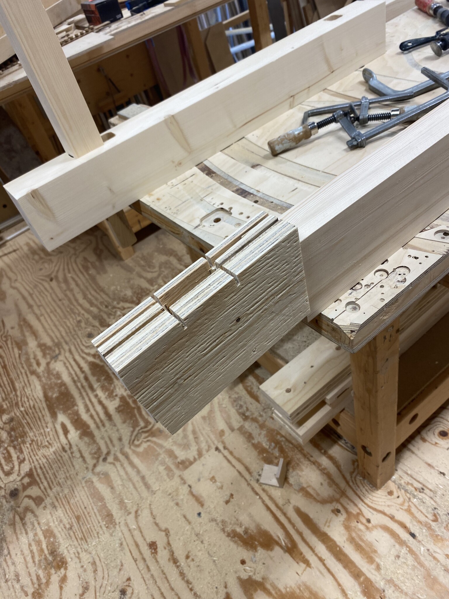

Ett sätt att fräsa hål för kilar.
Mallen görs i en vinkel som man tror skall fungera.
Träbitar placerade i vinkel för att fräsa ur hål med hjälp av en mall, visande en arbetsyta av trä och golv av plywood i en verkstad.
Den tvingas fast först på ovansidan.
Träbit med frästa hål för kilar på en arbetsbänk, omgivet av verktyg och spånskivor i en snickarverkstad.
Efter att ha fräst så djupt man kan vändes biten och mallen sätts på nersidan. Observera att mallen sitter på samma sida så att hålen linjerar. Notera också att jag dragit ett streck med vinkelhake för att kunna linjera även på andra ledden.
Träbitar med frästa hål för kilar, ligger på arbetsbänk med golv av plywood i bakgrunden.
Blir inte perfekt… men det behöver det inte vara. Hellre glappt så att det är lätt att få i tappen och kilen. Det som ger stabilitet är att tappen sitter tight mot benet och att nackningen av tappen är bra.

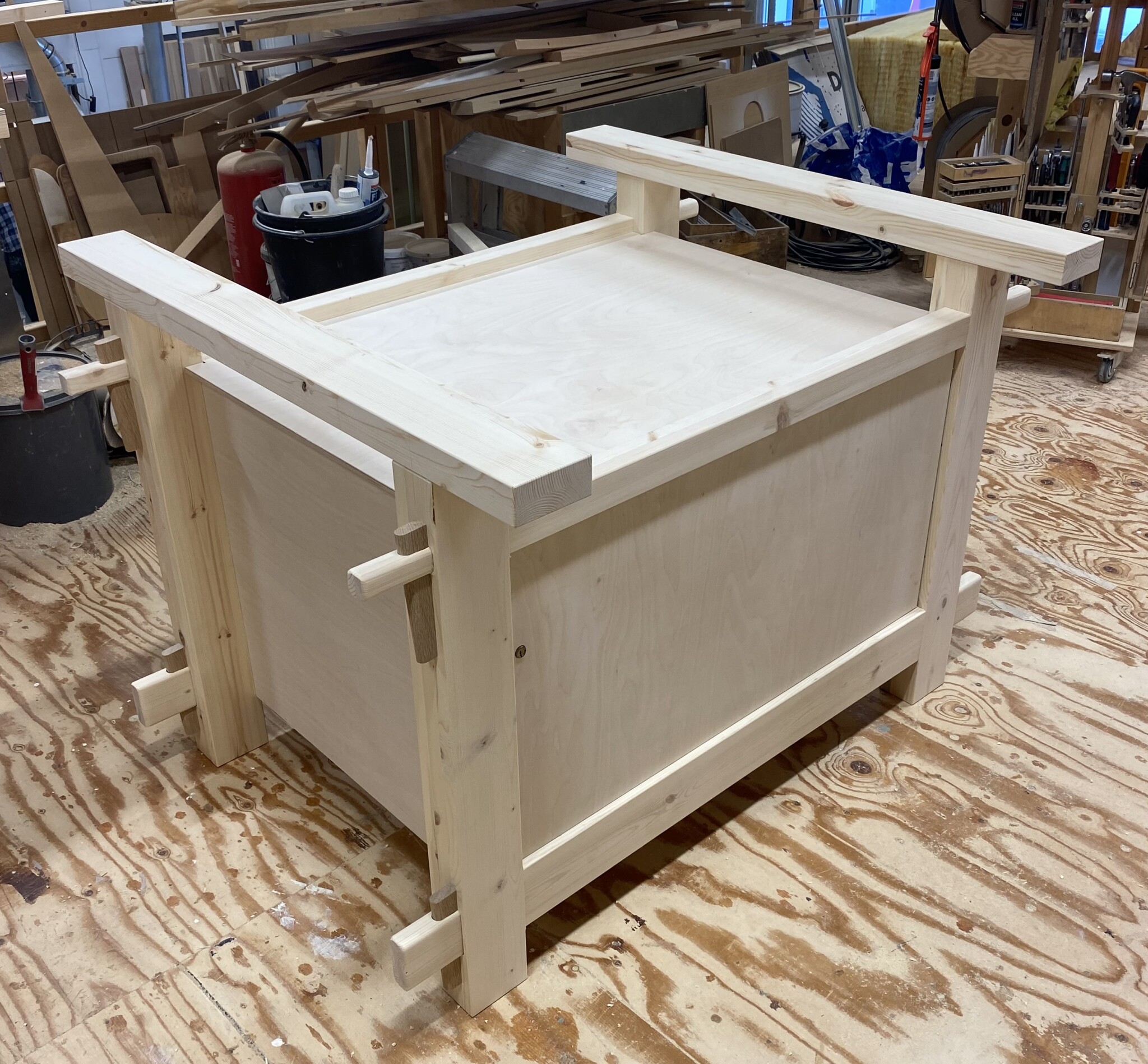

Om ni undrar varför jag leker med sånt här?
Kommer snart drabbas av uppdraget att få typ femton nationalromantiksdörrar att fungera såpass bra att de kan förses med motorlås och dörröppningsautomatiker. Arbetet måste utföras på bygget. Det är en högskola och jag får anta att osorterade individer kommer röra sig i området.
Behöver därför kunna låsa in mina verktyg på nätterna.
Funderade på en sprängkista. Men anser att lås framför allt skall hindra insyn så att inte frestelser uppstår. Roligare att göra en knock down bänk med plats för min typiska monteringsuppsättning.
En träbänk i verkstaden under konstruktion, med ett stort, rektangulärt arbetsstycke ovanpå och träkilar som fixerar benens konstruktion.
När den är insliten och smutsig blir det en perfekt gömma.
Mvh Findus
Sthlm1891 och 16 till
Försett den medtagbara bänken med låsbar lucka och överliggare.
Träbänk med låsbar lucka och överliggare, byggd med tappar och stift, står i en verkstadsmiljö med verktyg och brädor runt omkring.
Överliggaren hålls på plats av 12mm tappar.

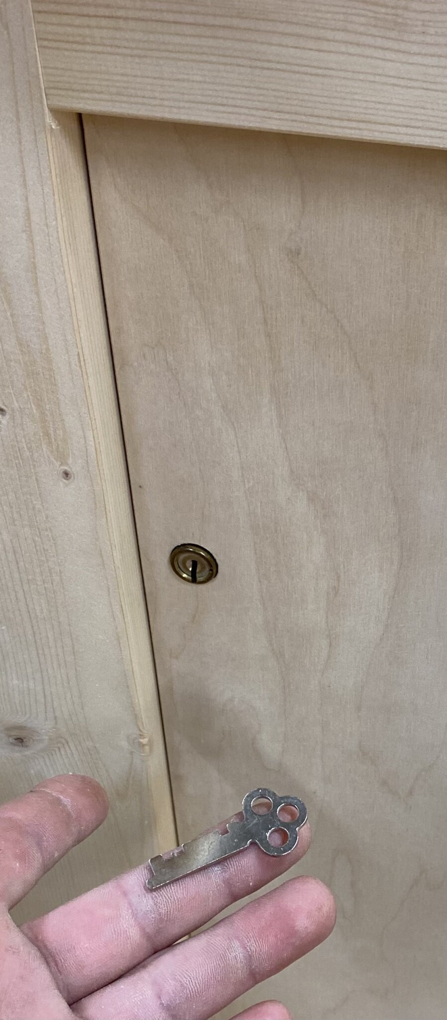

Luckan har fått ett tvåtillhållarlås på ena sidan.
Hand som håller en nyckel framför en låsbar lucka på en medtagbar bänk. Pinnarna är symmetriska och luckan har ett tvåtillhållarlås.
Andra sidan har fått några stift. Beräknar att den kommer klara ett inbrottsförsök med en slarvigt riktad spark med anslagskraft under 100N.
Perfekt 😁.
Trästruktur och låsdetaljer på en medtagbar bänk eller låda. Skruvhuvuden och träfogar syns, stor vikt vid säker konstruktion och inbrottsskydd.
Har nog gjort vad som är rimligt nu. När jag använder den kommer jag på mer att göra.
Mvh Findus
PS. Vill bara påpeka att allt virke är embalage. All plyfa är spill. Låset är över för årtionden sedan och har följt med i flera flyttar. Håller på regeln att inte lägga en krona i onödan när jag leker. DS

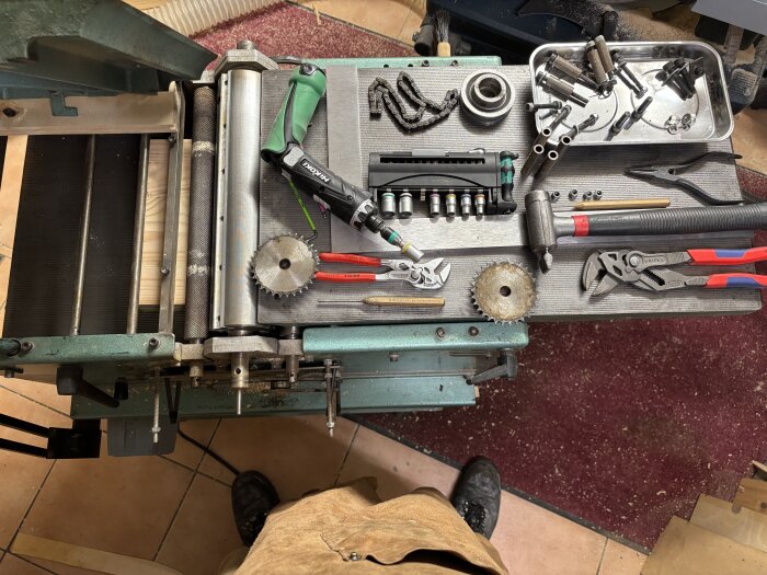

Byta kutter är mindre kul än jag trodde (och då var förväntningarna ändå låga). Verkar som som den måste ner i beståndsdelar för att kunna få ut lagerhusen :( Verktyg och maskindelar på arbetsbänk för att byta delar av kutter, inklusive skiftnyckel, tänger och kedjor, med pågående demontering.
