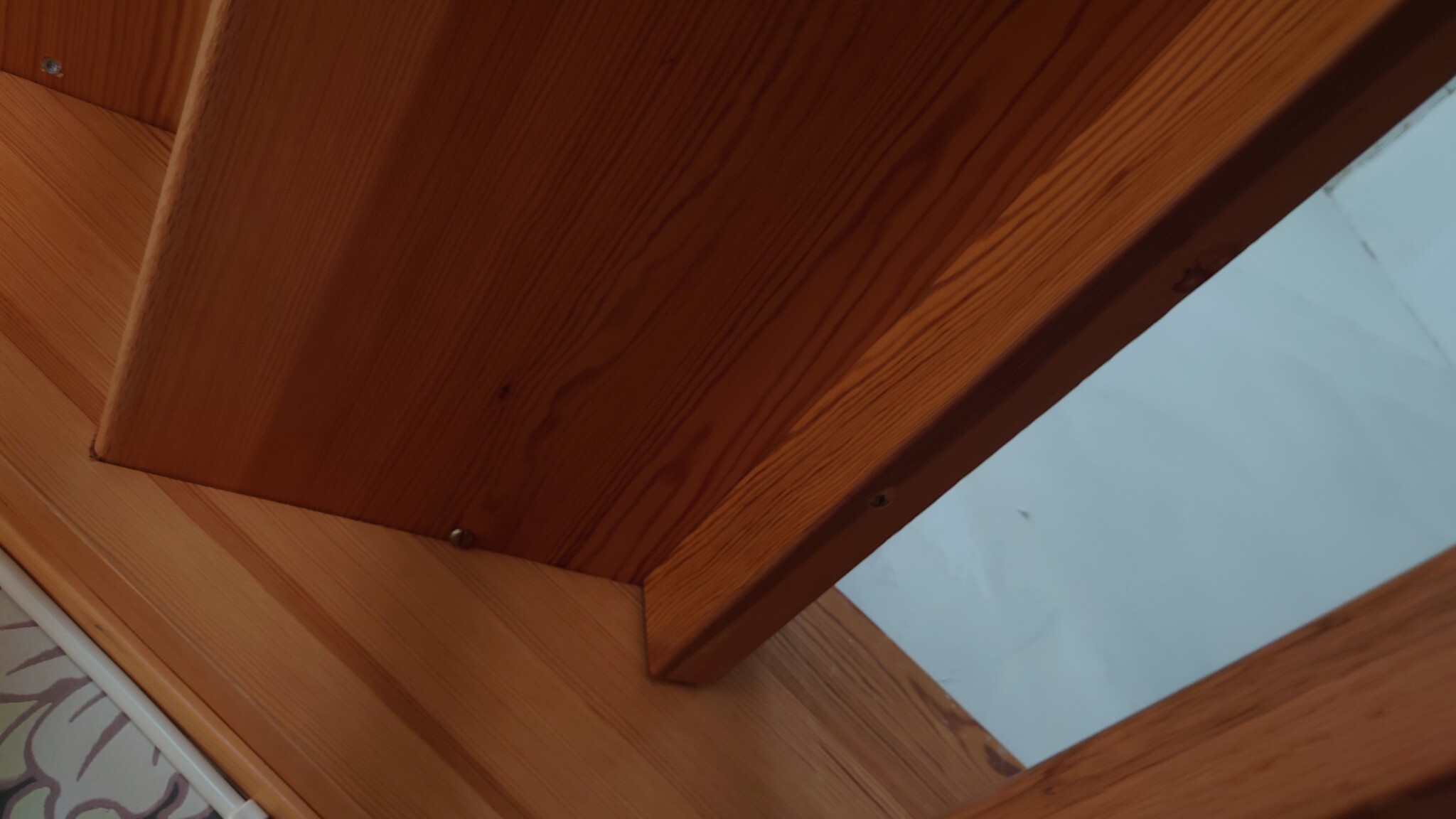

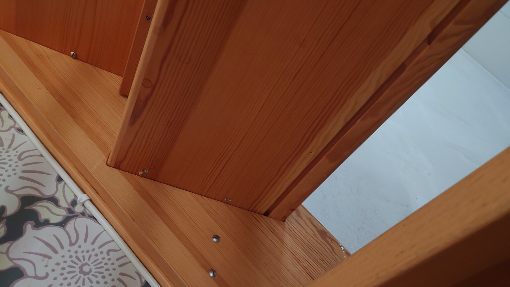

Har en U-trappa i furu byggt 1979 som har en spåntad trädel fastskruvad under varje sättsteg. Vill gärna ta bort dessa om det är möjligt men vill först försäkra mig om att de är okej. Vad fyller det för funktion? Är det något för konstruktionen eller nån form av skydd så barn i inte ska fastna?
Tacksam för alla svar och info

Brukar kallas för barnlist. Utan listen blir hålet större än 10 cm och då kan ett barnhuvud fastna.
