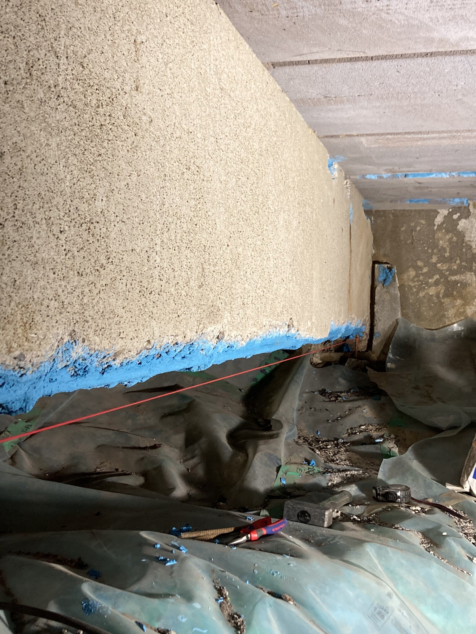

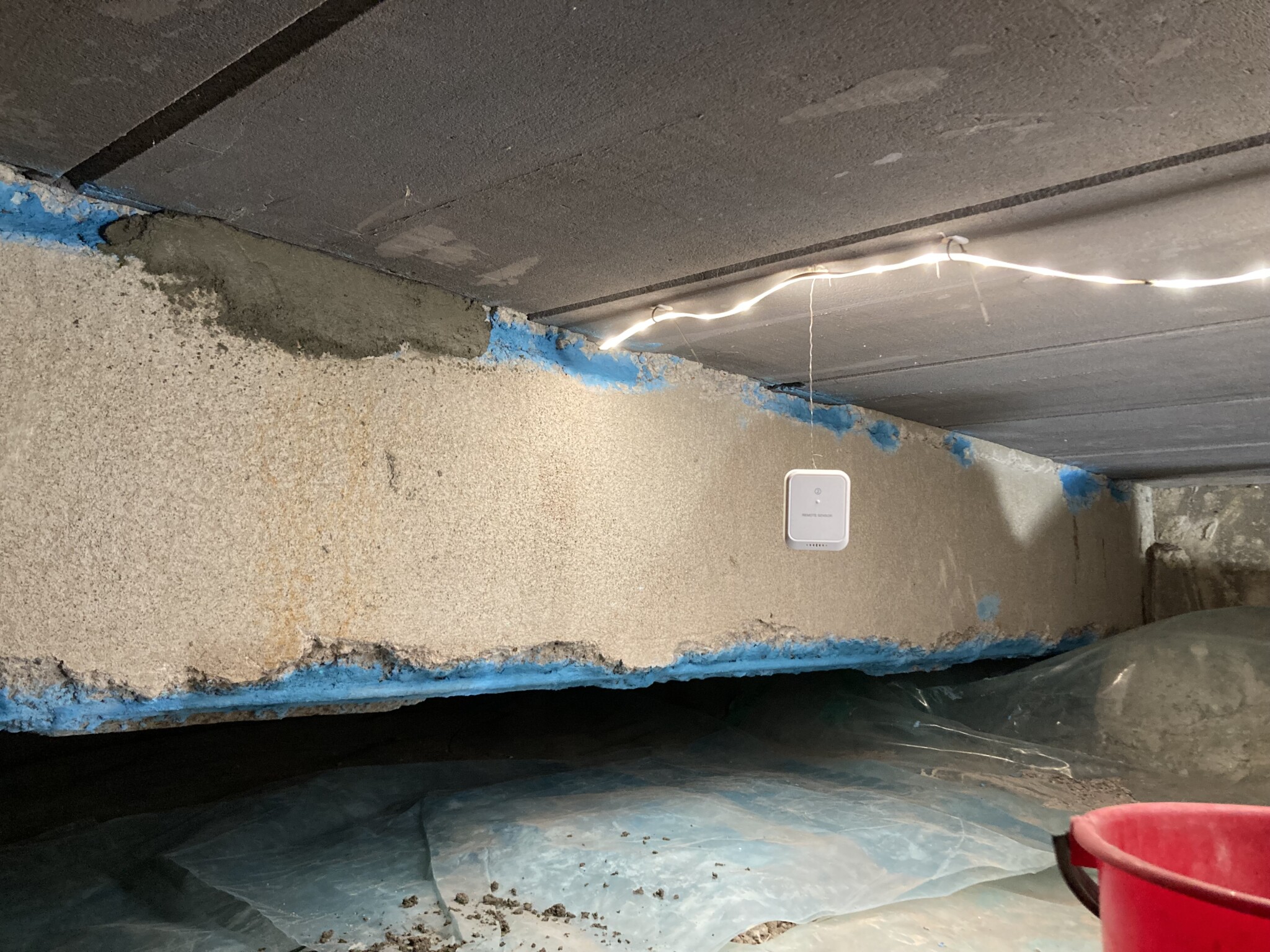

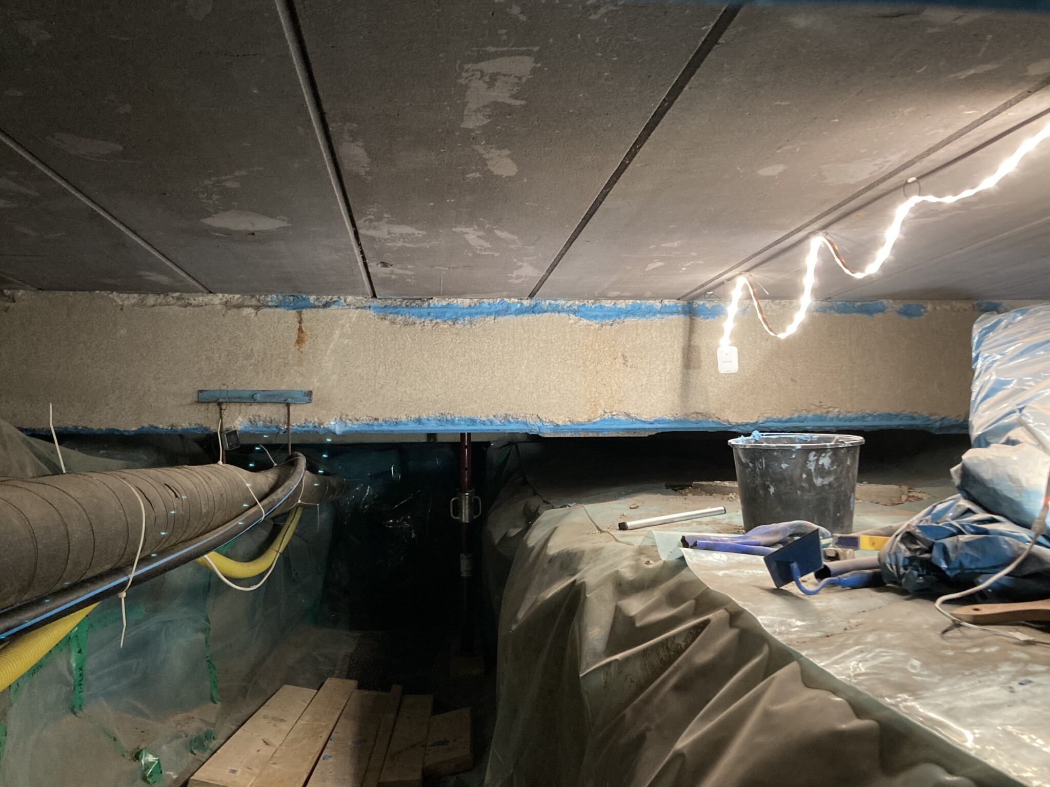

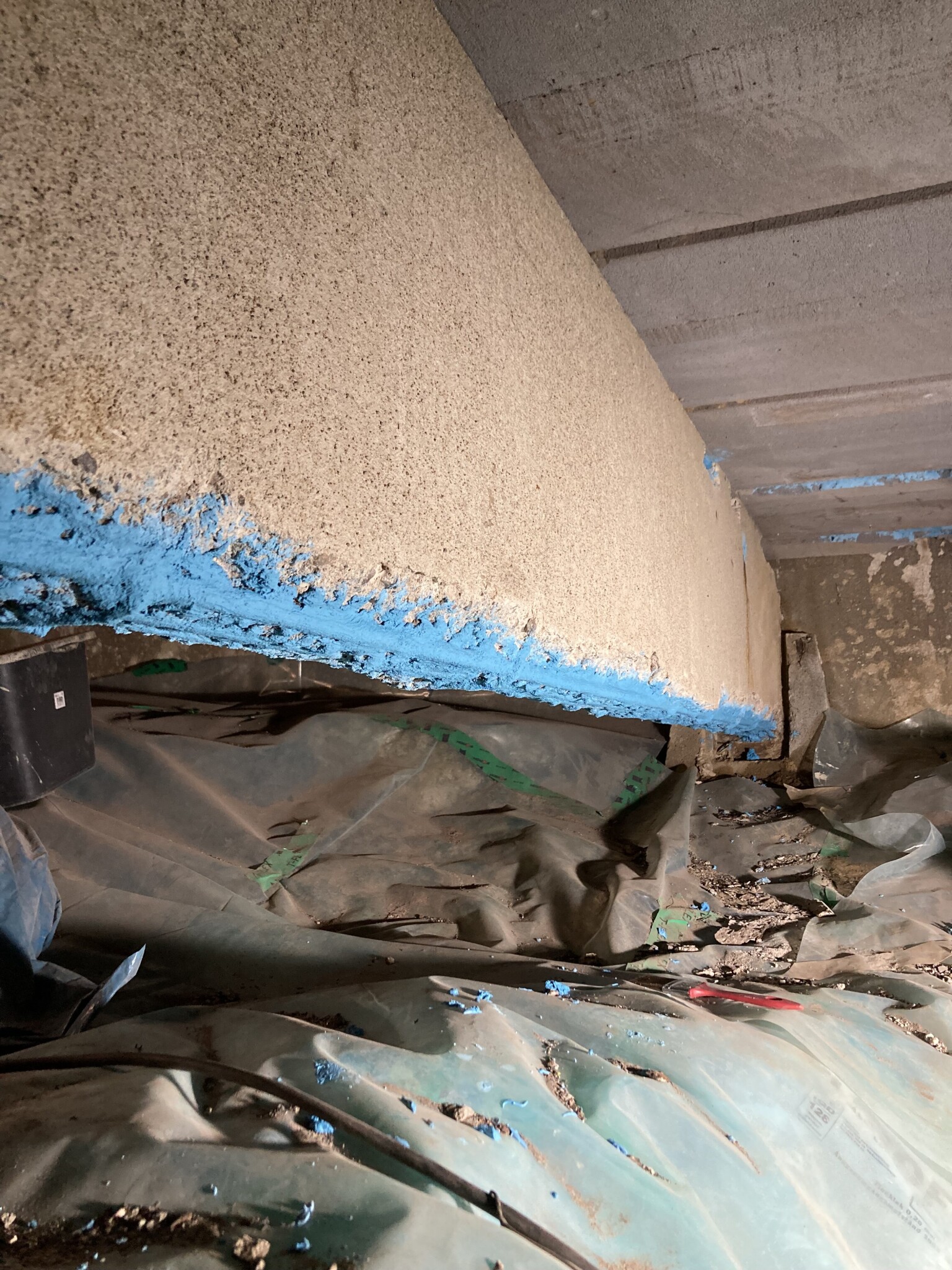

Jag behöver "fylla upp" med reperationsbetong ca 2-3 cm under till av en balk, Jag har köpt "weber rep 45" vilket ska fungera att applicera "over head", dvs undertill utan att droppa ner (Tixotropiskt). Det blåa är anitkorrisions-slam som också fungerar som vidhäftning.
Frågan är:
Är det enklast/bäst att sätta en skiva/bräda på varje sida om balken, som är så långt ner jag behöver fylla upp med bruk? På så sätt kan jag kasta upp bruket undertill, eller finns det några andra bra förslag?
Tack för alla tips

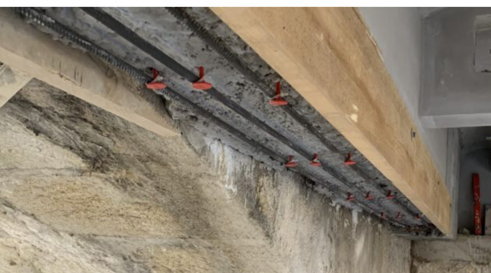

Lägger till detta:
Tänker något av följande måste väl vara bäst sätt?
dvs bygga en form som håller upp,
förslag mottages

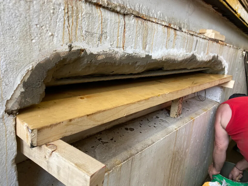

  • Träformstöd under ett uttag i en betongvägg, en person arbetar nedanför.
  • Byggarbete med träform och betong på vägg, röda plastbrickor syns.
En form likande den som används när broar gjuts verkar vettig.
Jag antar att allting behöver gjutas samtidigt. Så någonstans behöver det gå att hälla ned betongen.
