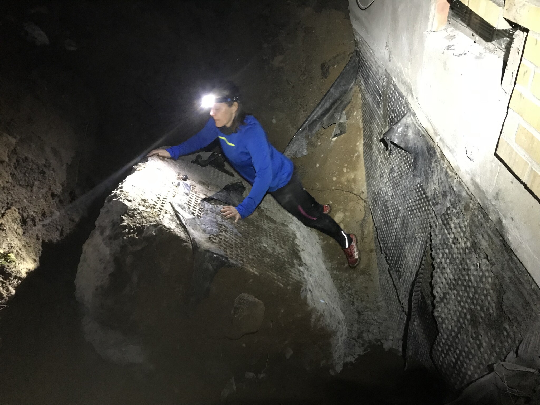

Jag har varit med om betong som tippats ovanpå en kulvert som skulle bytas typ 55-60 år senare. Det blev mycket oväntat bilningsarbete...
MichelleW och 3 till
Vi hade en liten betong-klack som sula till en gammal skorsten som behövde tas bort.
Efter lite knackande med slägga blev det bilhammare, efter det blev det en kobra, till sist kom grävmaskinen och visade vad som fanns under ytan...
Person med pannlampa undersöker en stor betongklack i en grop intill en husvägg, omgiven av jord och plastisolering.
De verkar ha tömt en betongbil i hålet...
