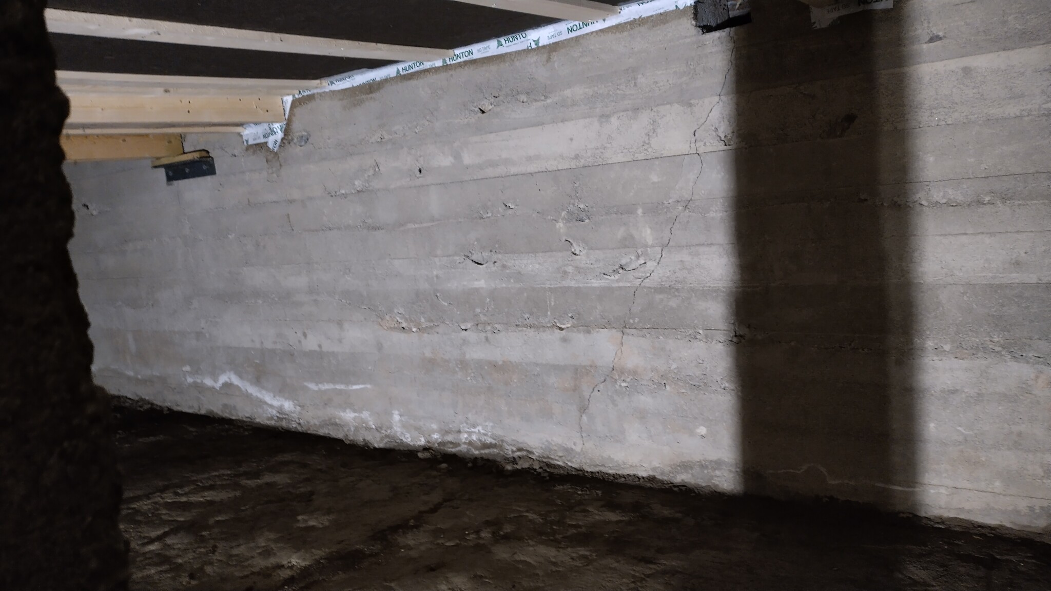

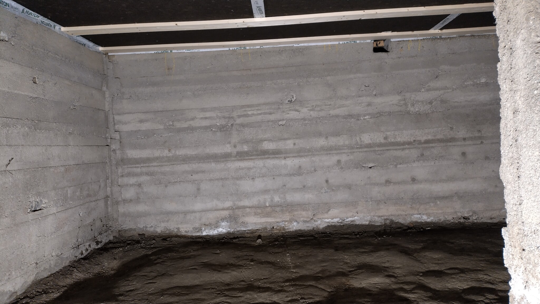

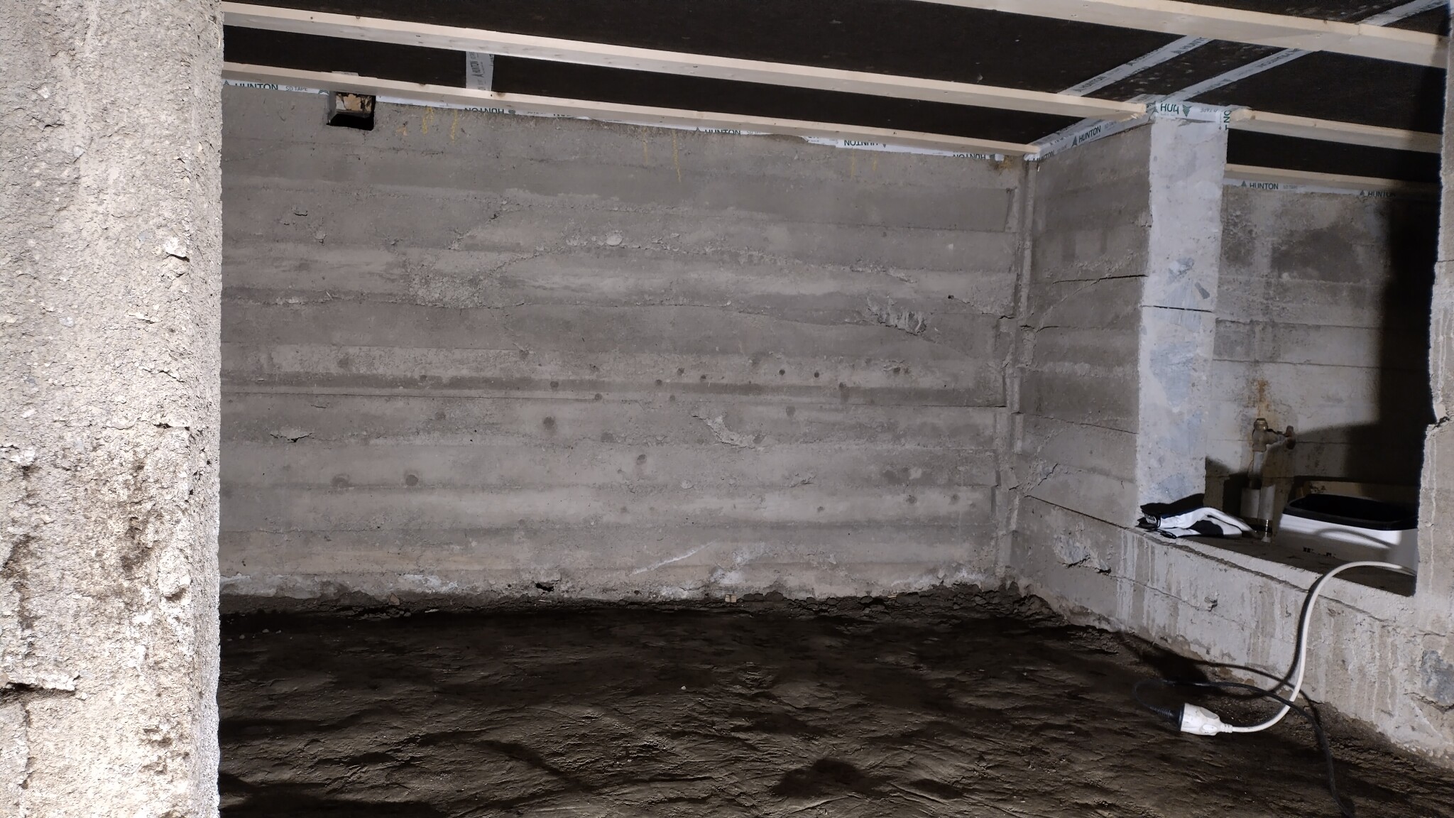

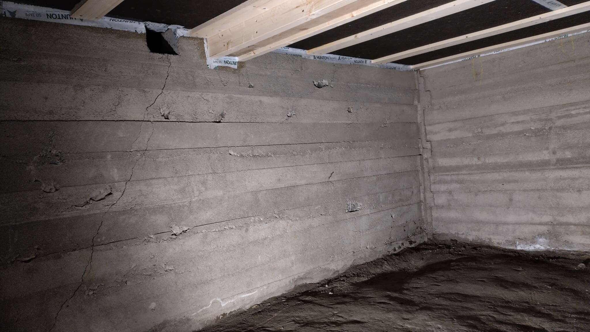

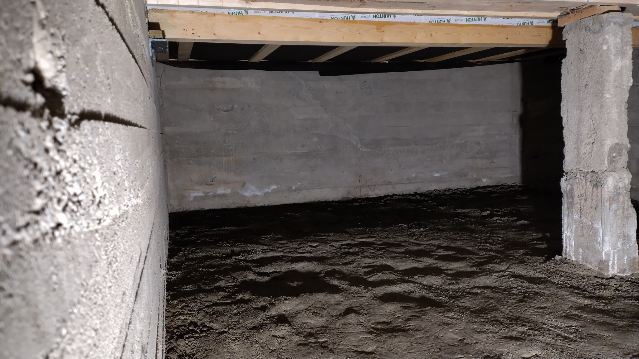

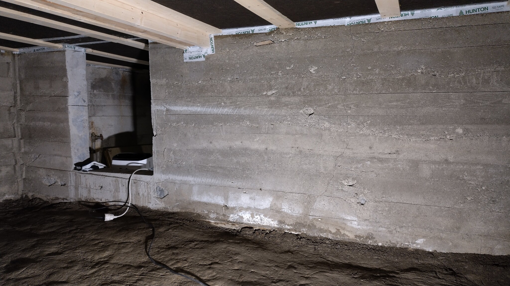

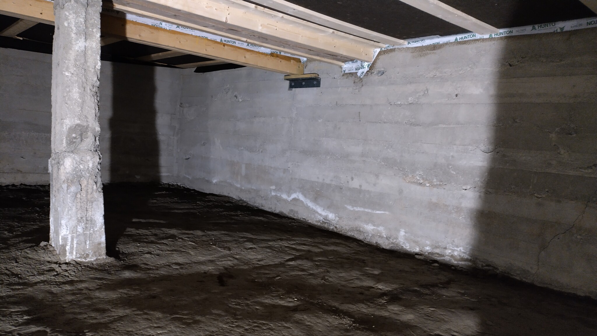

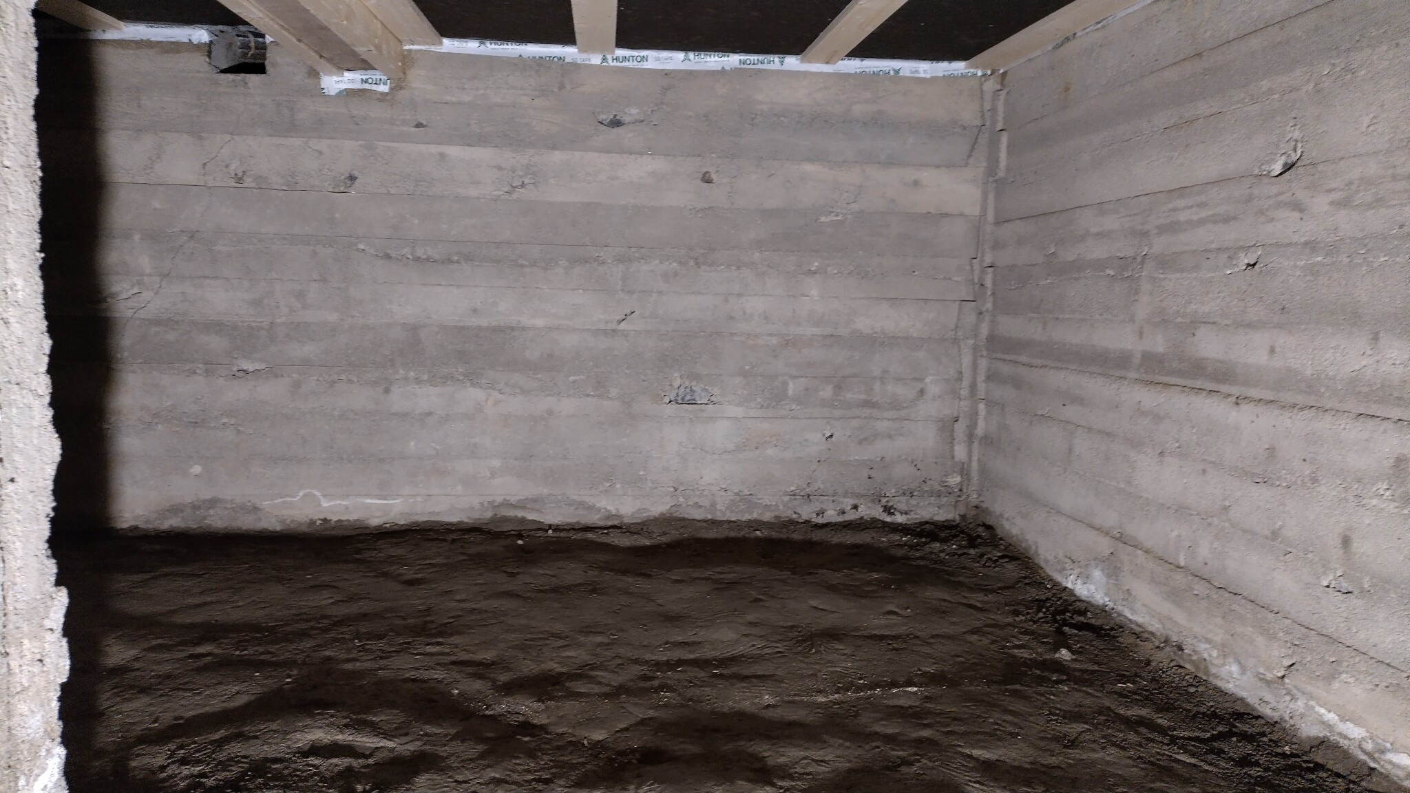

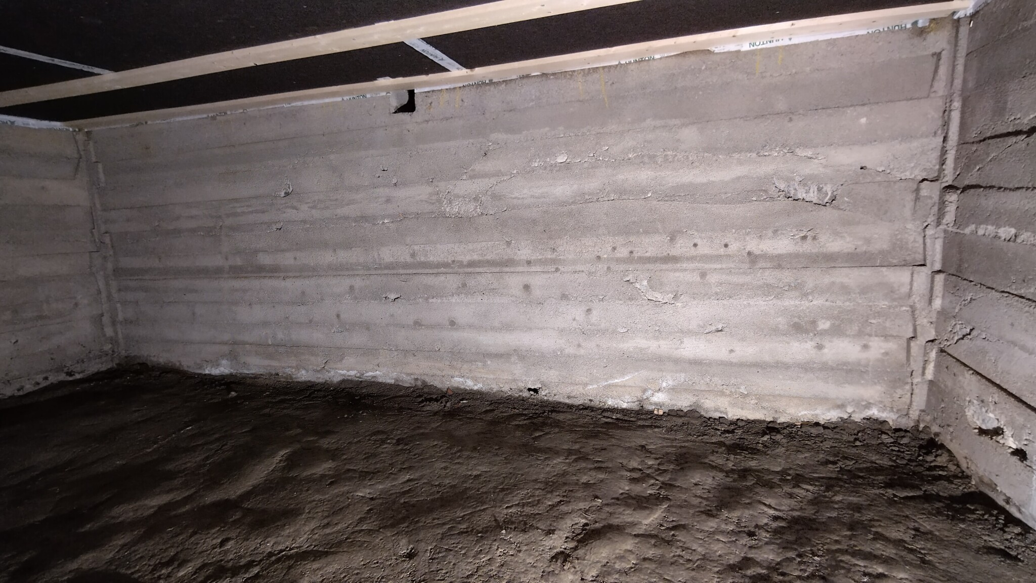

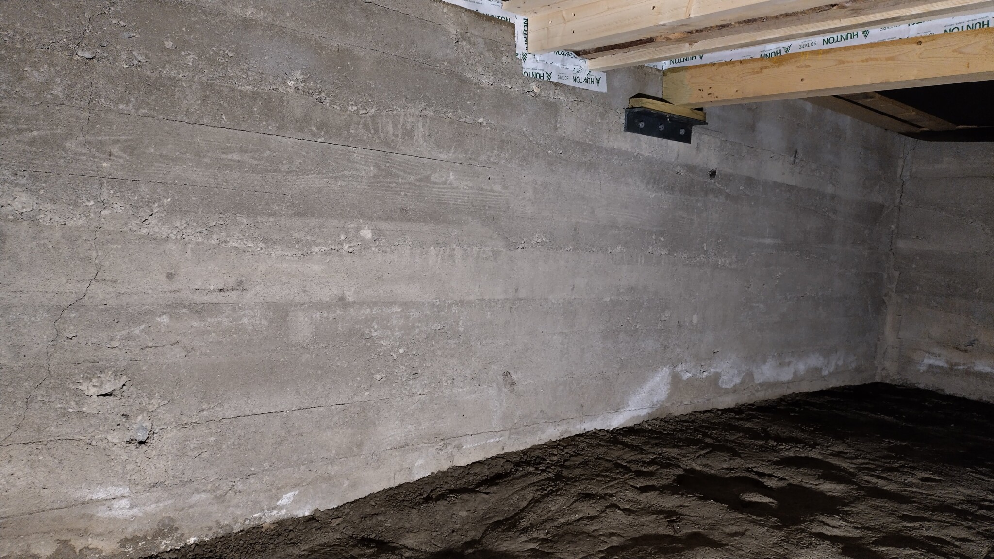

Vi har en slags källare med jordgolv under ett rum i huset... Den har varit avstängd sedan tidigt 80-tal. När vi totalrenoverade golvet så såg vi till att göra inspektionshål i väggen. ( På andra sidan hålet är det betonggolv och bara 160cm takhöjd. För övrigt så står varmvattensberedare där... ). Var inga fuktproblem... Jag gissar att muren slutar ca 25 cm under jordlaget. JO!! Det ligger plast där!! Bilder blev tagna utan plast. Det MINSTA jag har lust att göra är att radonsäkra... Men spekulerar i om jag ska gjuta betong ( Vi använder trots allt utrymmen till lagring... )
Förslag?

Jag tänker att det är dumt att ändra nått som redan fungerar tillfredställande, gör inget eller så lite som möjligt om det fungerar som det är nu.

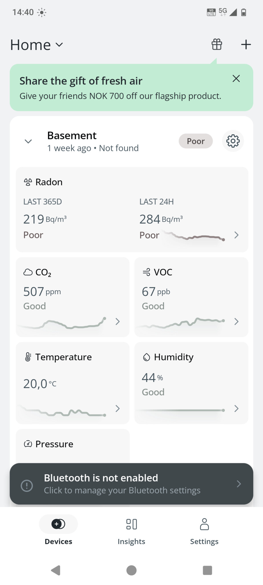

Har ni problem med radon på boningsplan också? 220 är ju inte jättehögt och har man bara hygglig ventilation borde väl nivåerna vara en bit under gränsvärde där ni vistas?
Varför tror du det skulle vara bra (eller nödvändigt) att gjuta betong om du inte ska gräva ur, dränera, isolera radonsäkra och fixa full takhöjd och ordentlig tillgänglighet så utrymmet kan användas till nått mer värdefullt
Ok ovanför.
Antingen radonsäkrar du, eller så slutar du oroa dig och hoppas på det bästa.
