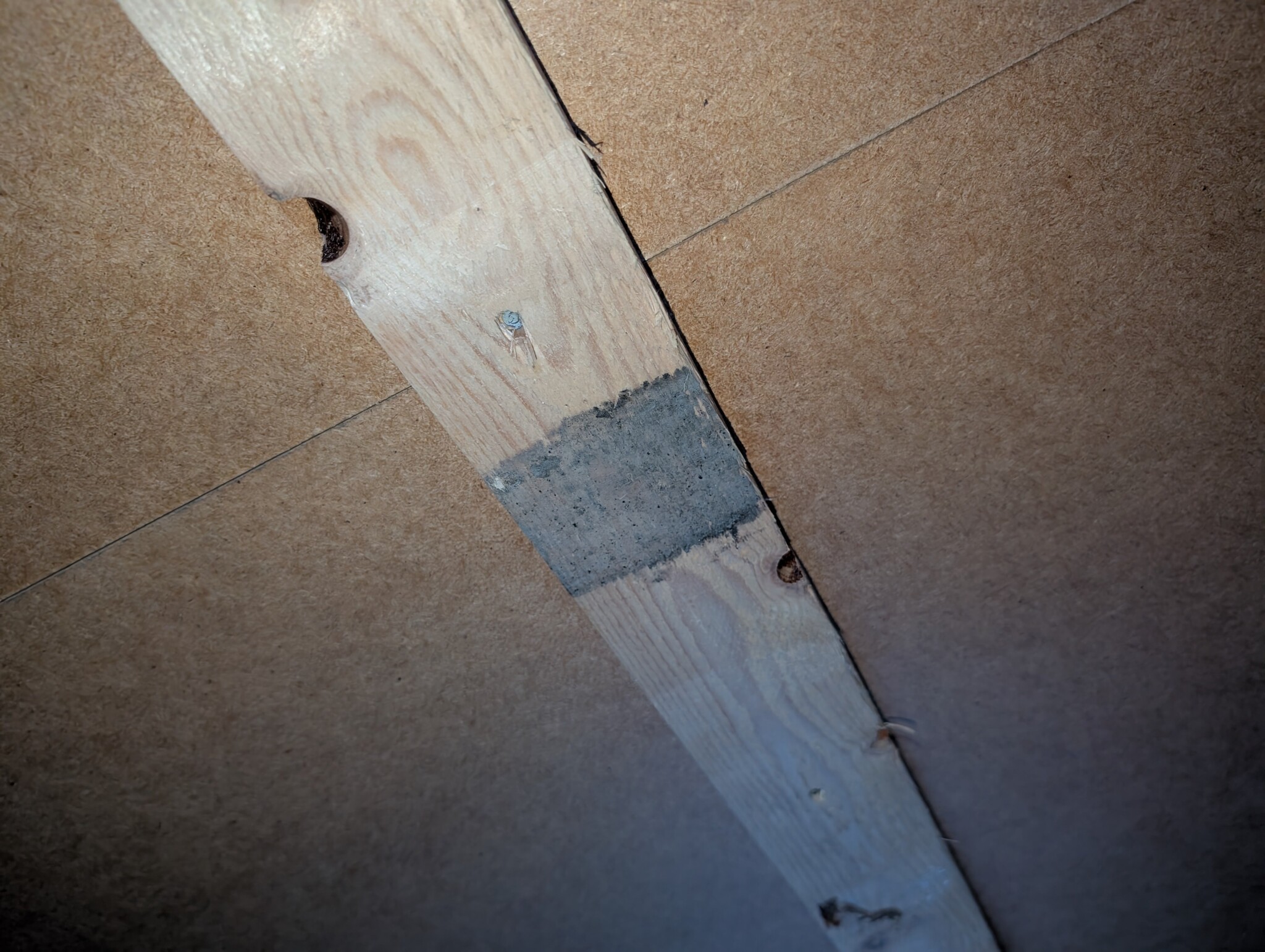

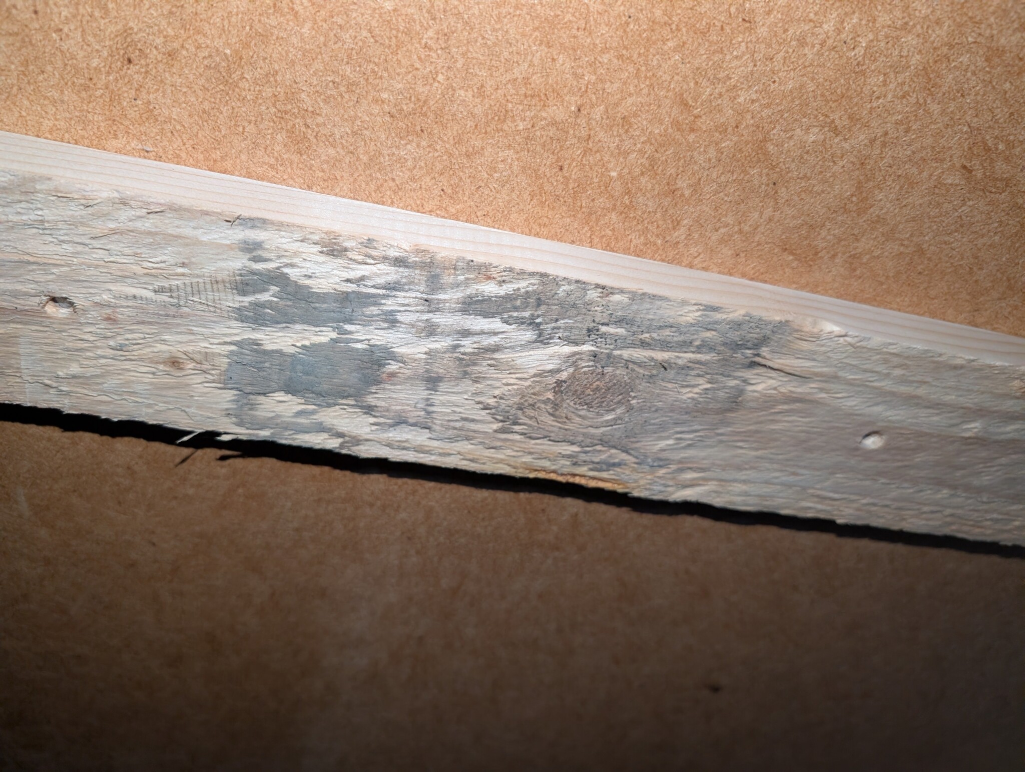

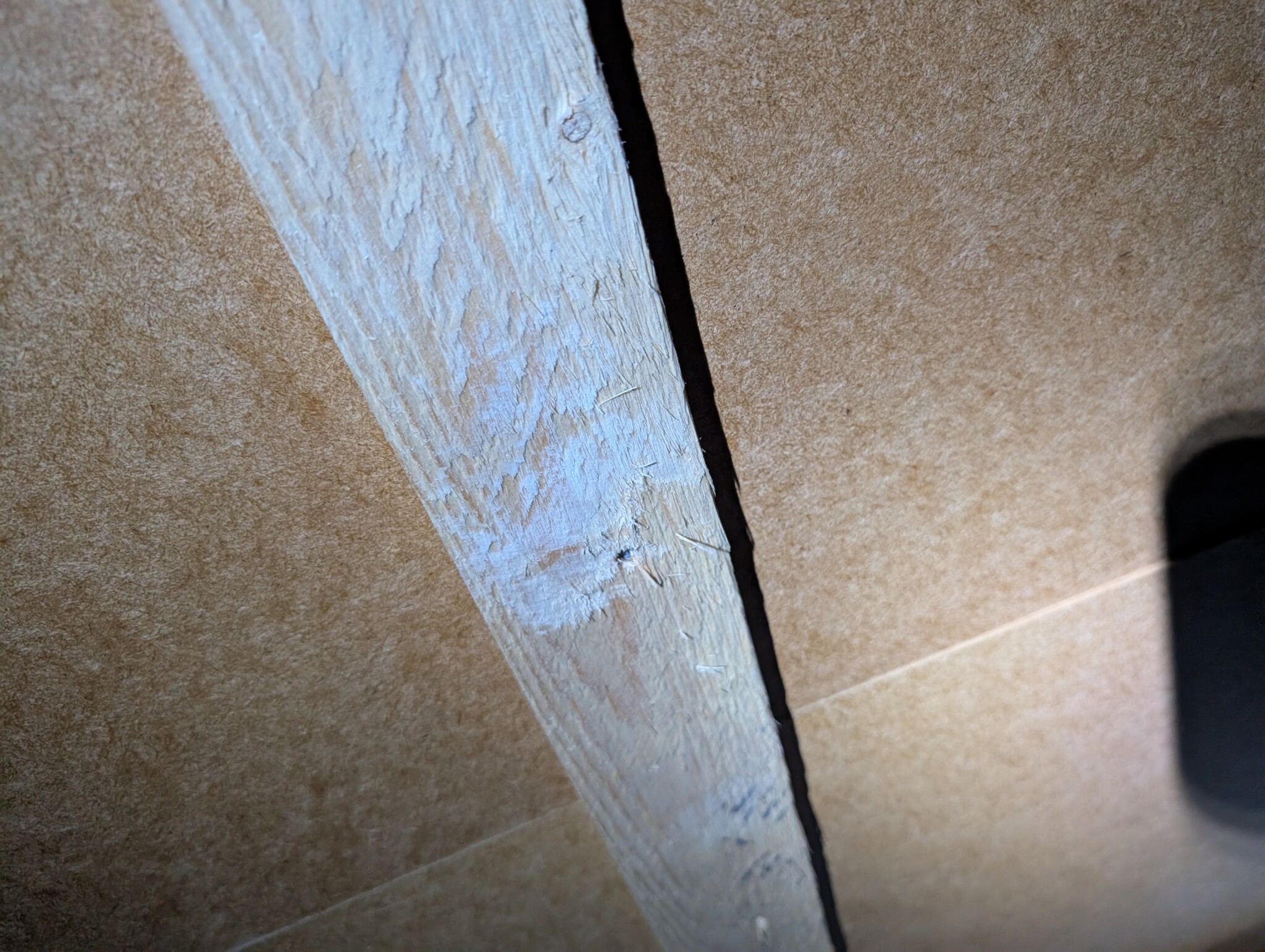

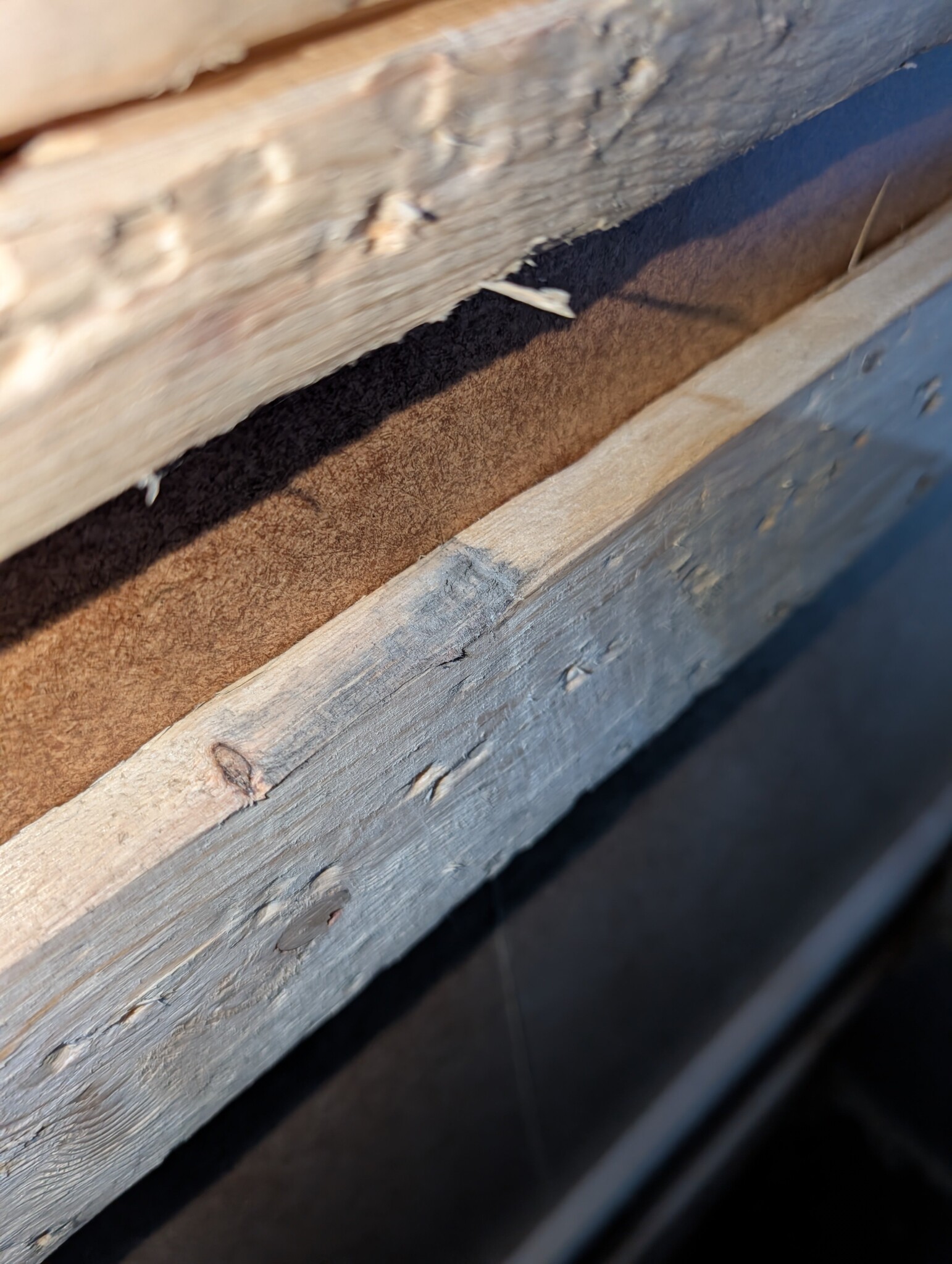

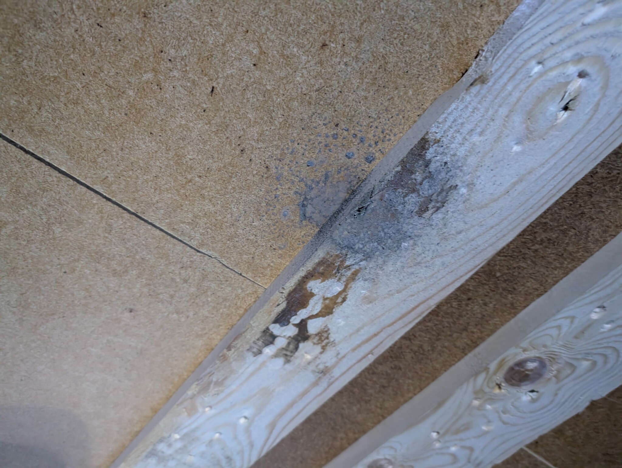

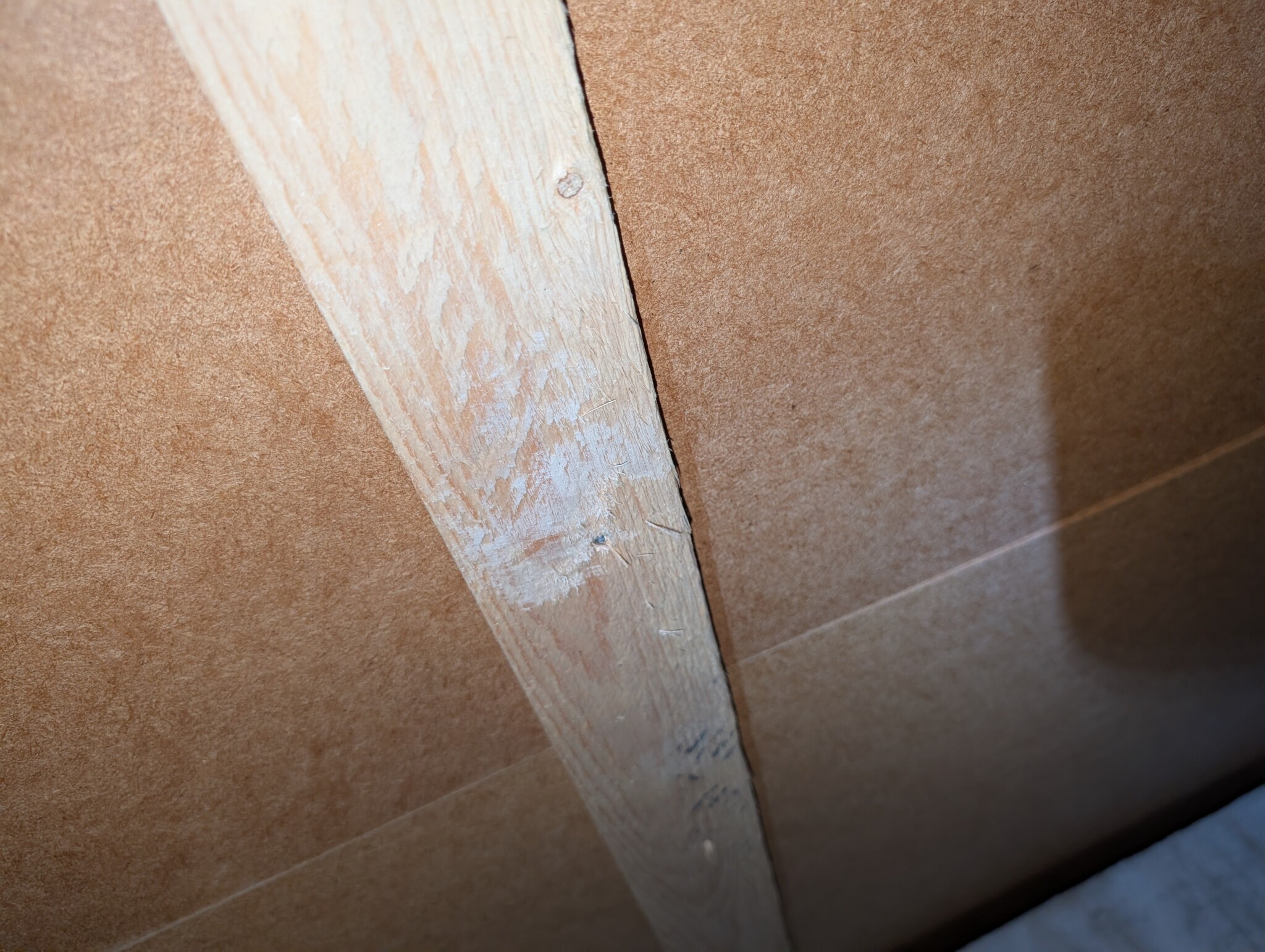

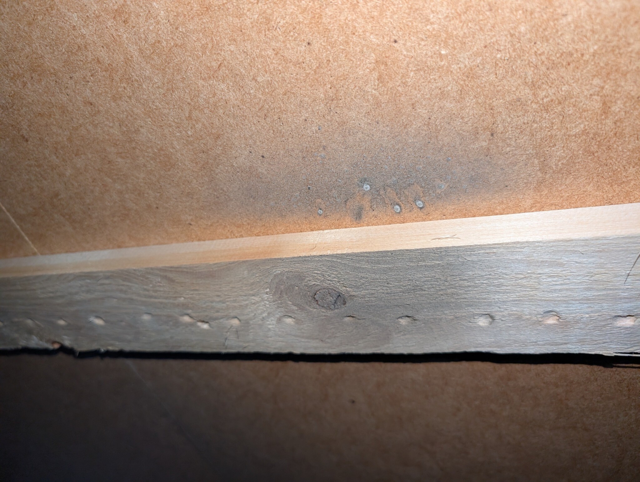

Vi har sedan ett par månader tillbaka flyttat in i ett hus med krypgrund. Är första erfarenheten med krypgrund och har nu efter vintern inspekterat krypgrunden och hittat följande misstänkta angrepp. Är det mögel på alla bilderna eller är det något annat som syns?
Hälsningar Orolig
Hälsningar Orolig
De mörka partierna på bilderna är alltså inte nödvändigtvis svartmögel. Om inte vad kan det då vara?Düsseldorff skrev:
Det är de gråa banden och mörka fläckarna på reglarna som jag är mest orolig över på grund av att de är väldigt prevalent i krypgrunden

De mörka fläckarna kan vara mögel. Men åtminstone en av de ser mera ut som typ bruk eller spackel. Det tydligt avmarkerade fältet ser inte ut som mögel alls. Det uppför sig inte på det sättet.K kalujen skrev:

En del av det som ses i bilderna kan mycket väl vara mögel, så som benämns vitmögel och svartmögel, även om begreppen i sak inte är vetenskapliga. Bra är att fuktmäta krypgrunden med hygrometer och fuktkvotsmätare. Avfuktare, om sådan behövs, tar inte bort möglet men hindrar att det fortsätter växa och att nytt tillkommer.K kalujen skrev:

Acetec PD-150 hade på den tiden de såldes mindre kapacitet. Det var en typ av mindre sorptionsavfuktare. Älvsbyhus testade att installera dessa i sina hus, många gånger med mindre bra resultat eftersom kapaciteten inte var tillräcklig. Till en början så drogs inte heller torrluftslangar eller kanaler, vilket gjorde att den avfuktade luften inte kunde spridas tillräckligt. Till 165 kvm hade jag på den tiden rekommenderat en PD-400. En sorptionsavfuktare som är 16 år gammal kan ha tjänat ut helt eller delvis. Just dessa avfuktare kan jag på mina fem fingrar så ställ gärna frågor. Krypgrundens till synes bra skick, måste bero på att avfuktarna funnits där. Annars brukar det se ganska mycket sämre ut, till riktigt illa.K kalujen skrev:
Nä det stämmer, vi har inga kanaler monterade. Vi har haft en tekniker på plats och mätt. Han sa att det idag såg väldigt bra ut och var tort men även han påpekade att luftavfuktarna kan vara på slutklämmen varför vi haft början på angrepp. Blir nog att montera en ny avfuktare men jag har beställt fuktmätare så vi ska bättre övervakning över tid. Teknikern som var till oss noterade också att luften som avfuktarna blåste ut inte kändes varm och sa att den skulle det om den fungerade normalt.Forskande Fukttekniker skrev:

Ja, luften, den sk våtluften som ska blåsas ut utomhus ska hålla ca 35-40 grader. Är den svalare än så, då kan PTC element inne i avfuktaren ha gått sönder. Är luften ut uppåt 60-70 grader så är sorptionsmaterialet slut, eller så har spjällfunktionen slutat att fungera, så att både sorptionsmaterial och PTC element kan ta skada.K kalujen skrev:Nä det stämmer, vi har inga kanaler monterade. Vi har haft en tekniker på plats och mätt. Han sa att det idag såg väldigt bra ut och var tort men även han påpekade att luftavfuktarna kan vara på slutklämmen varför vi haft början på angrepp. Blir nog att montera en ny avfuktare men jag har beställt fuktmätare så vi ska bättre övervakning över tid. Teknikern som var till oss noterade också att luften som avfuktarna blåste ut inte kändes varm och sa att den skulle det om den fungerade normalt.

Om sorptionsmaterialet utsätts för mycket hög värme, så som kan ske om det inte fuktas upp av processluften, då förlorar det kapacitet att adsorbera fukt. Värmen från PTC elementen kommer då inte att kunna driva ut så mycket fukt som annars. Det blir slöseri med energi och dyrt. Kunskapen är bra och lite som ett måste att ha om man nu vill kunna kontrollera och så själv. Att inneha kunskapen kan spara ett antal tusenlappar. Din fråga är ganska retorisk så jag svarar inte direkt på den.Düsseldorff skrev:
