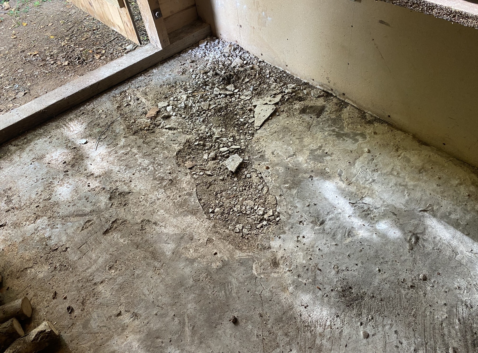

Vårt betonggolv i ett uthus är trasigt på ytan, se bild. Förmodligen pga fukt som trängt in för kanske 20-30 år sedan. Golvet har sett ut på samma sätt de senaste 20 åren och ingen synlig fukt.
Går det att laga ytskiktet och i så fall med vad?
Eller kan vi lägga trallrutor på golvet och då kanske med grundpapp på de träytor som ligger direkt mot betongen?

Ardex har denna produkt som kanske skulle kunna funka, men är det mycket som ska åtgärdas kanske mer värt att bila upp och gjuta nytt.

Åtminstone om man väljer rätt produkt är det inga problem.mexitegel skrev:
Fast vanlig finbetong är mycket billigare och går också att lägga rätt tunt, och finishen kanske inte är så noga i det här fallet.
Finns det betong under jorden/gruset där, eller har det slarvats vid gjutningen och helt enkelt blivit lite väl tunt där? Kanske en finsats som separerat från grovgjutningen? Skulle hur som helst rekommendera att man går över hela ytan med en bred bilmejsel så man får bort allt löst och "river upp" ytan på betongen så det blir bra vidhäftning.
Tack för synpunkter. Ja det är fast betong under den lösa ytan. Uthus/förråd så ytan behöver inte bli perfekt. Kanske finbetong eller lagningscement.C cpalm skrev:Åtminstone om man väljer rätt produkt är det inga problem.

Jag hade knackat och tagit bort allt löst, rengjort ordentligt, primat och sen flytspacklat med Finja 520 Industri. Det både tål tillskjutande fukt som du troligtvis har + kan vara färdigt golv. Mycket lättare att få ett fint resultat med flytspackel än med finbetong även om båda funkar såklart. Arbetssättet är det samma oavsett.
Tack så mycket för alla svar. Har fått bra tips om hur jag går vidare med det trasiga golvet. Trallrutor får bli en sista utväg om lagningen skulle misslyckas helt.
