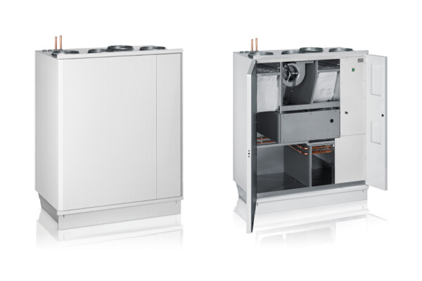

Av misstag fick jag en faktura i posten, det var grannen som hade fått problem med sitt ExVent aggregat och ventilationsfirman hade dömt ut det och skickat offert på nyinstallation för 70.000:-. Brevbäraren hade lagt fakturan / offerten i fel brevlåda.
Aggregatet var ett Exvent med roterande värmeväxlare och elektrisk eluppvärmning, lite äldre modell från 2010 med AC fläktar som är hastighetsregulerade genom en transformator, relästyrda hastighetssteg.
Så jag lämnade över fakturan till grannen och bad att få se på aggregatet, och han berättade att handkontrollerna först hade slutat fungera, och sedan ett halvår senare slutade aggregatet gå.
Vid kontroll så stog relän och slog av/på i viss period, när aggregatet stått på en längre stund så ändrades perioden något men fläktarna startade aldrig längre än en kort stund. Kanske en halv sekund åt gången, samma med värmeväxlaren. Lite som en metronom, men med varierande takt.

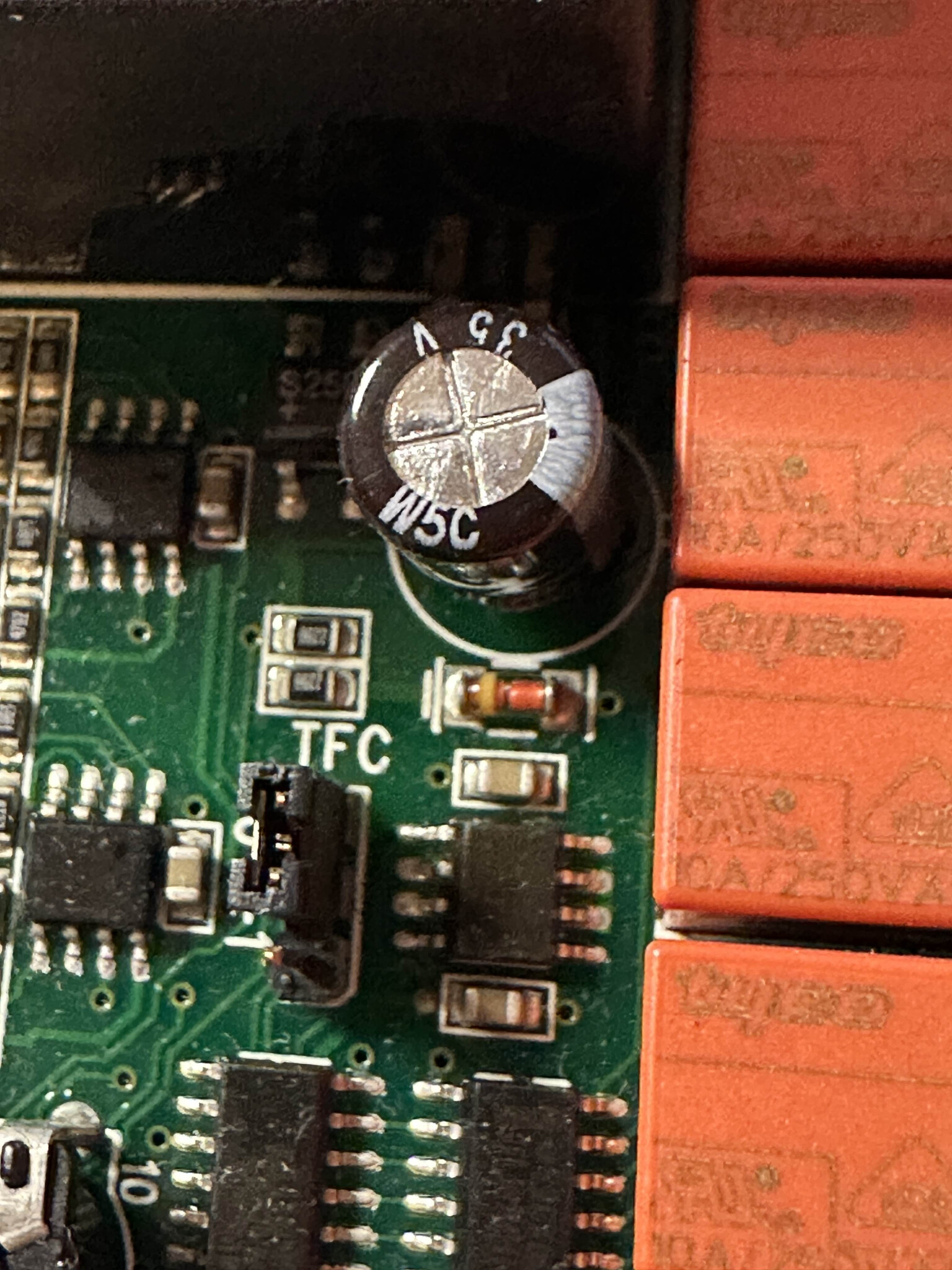

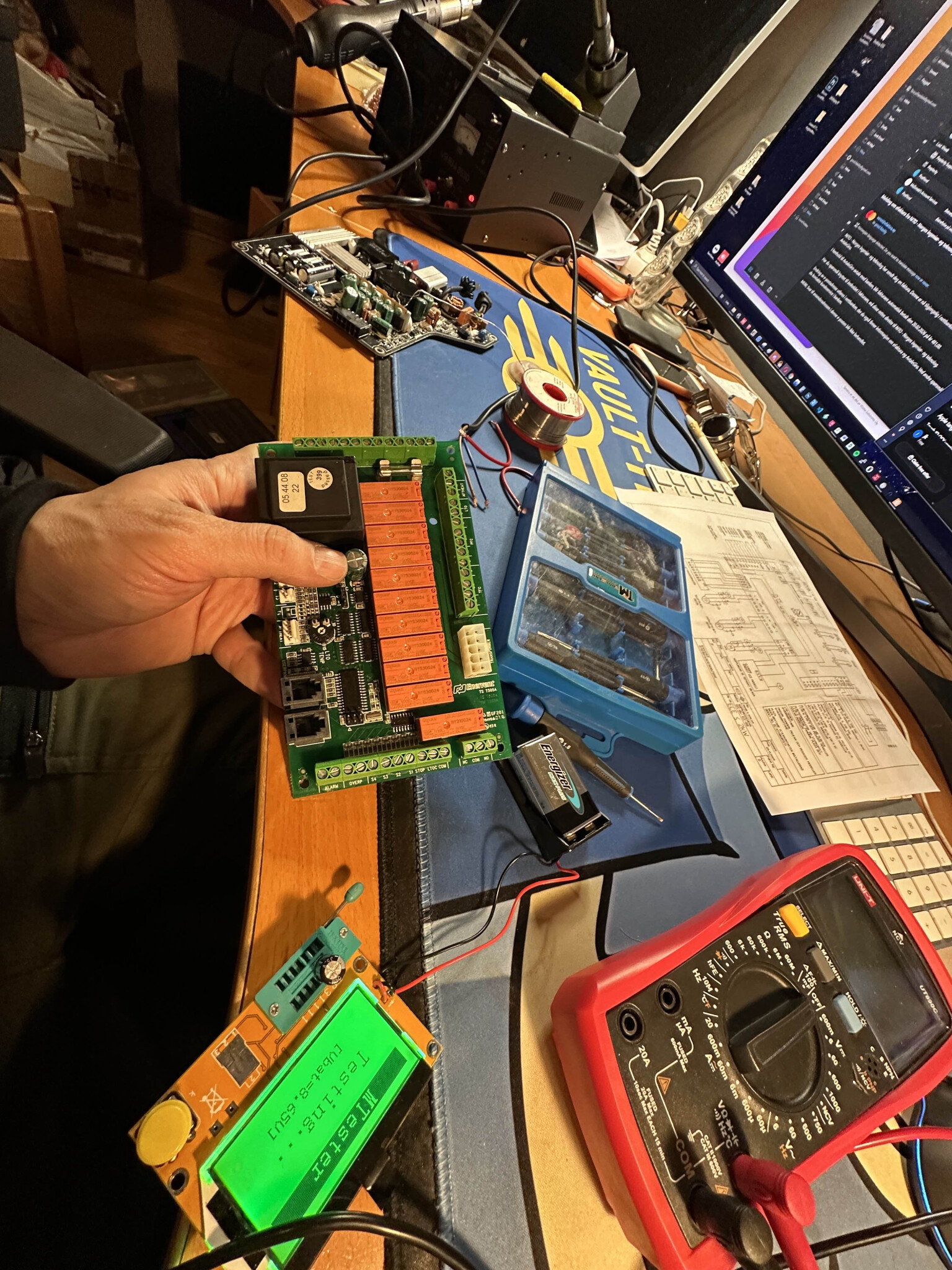

På styrkortet finns det en lågspänningstransformator, en svart låda, vid sidan av den några dioder och en kondensator:
Förstod ganska fort att handkontrollerna förmodligen slutade fungera för att spänningen i lågspänningsdelen av styrkortet var för låg. Och att reläerna förmodligen står och slår för att spänningen är för låg. Typiskt för detta vore en trött kondensator, för då svänger spänningen fortfarande för mycket för att hålla relän dragna, och spänningen sjunker typiskt.
Slaktade en gammal Apple skärm som hade Rubycon kondensatorer i lämplig kapacitet, och flyttade över 220uv 50V som jag ersatte den från tidigare 220uf 35v. Den ersättande kondensatorn från skärmen mätte jag bara till 200uf, för den var över 10år gammal också. Så den var kanske inte i prima skick. Man kan ju ta sig tiden att beställa en helt ny komponent om man orkar vänta någon dag -> några veckor.
Efter att jag bytt ut denna lilla komponent som kostar någon krona så sparkade aggregatet igång igen och går nu som vanligt.
Arbetstiden ca 1 timme, material ca 5 kronor.
Felsökning från ventilationsfirman kostade 1250:- ink moms, lösningsförslaget från ventilationsfirman var nyinstallation till 70.000:-. Varenda krona rakt i sjön om man följt deras anvisningar. Nu håller aggregatet kanske några år till.
Bifogar bilder.

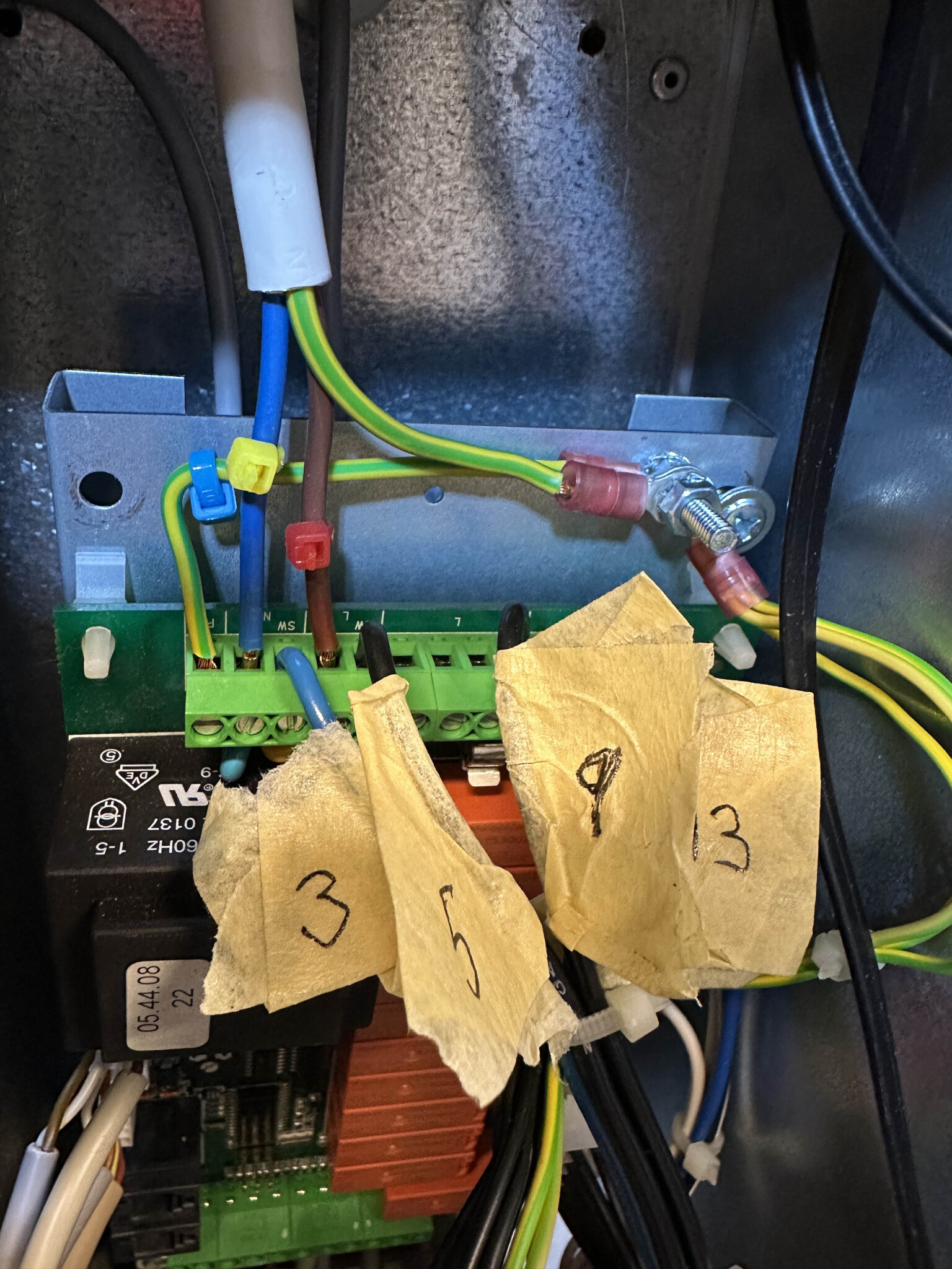

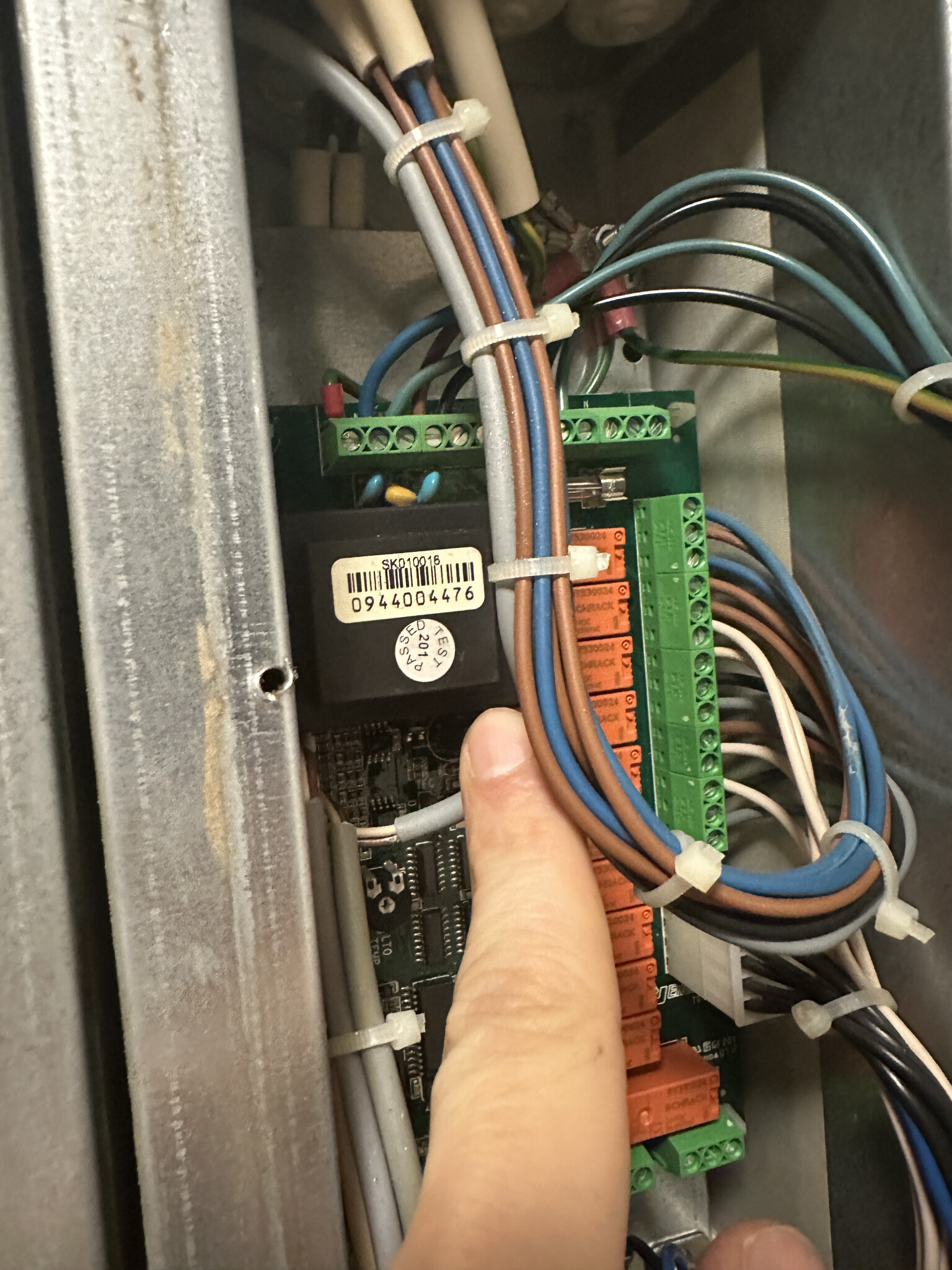

-Styrkoret sitter bakom den smala dörren på aggregatet, öppna luckan och ta därefter bort täckplåten genom att ta bort plåtskruvarna som håller plåten på plats. Stjärnskruvar, självgängande. Koppla bort ström helt från aggregatet innan du börjar skruva.
- Fotografera noga alla ledningar, kopplingar och detaljer, detta kan rädda dig om du bommar med uppmärkningen.

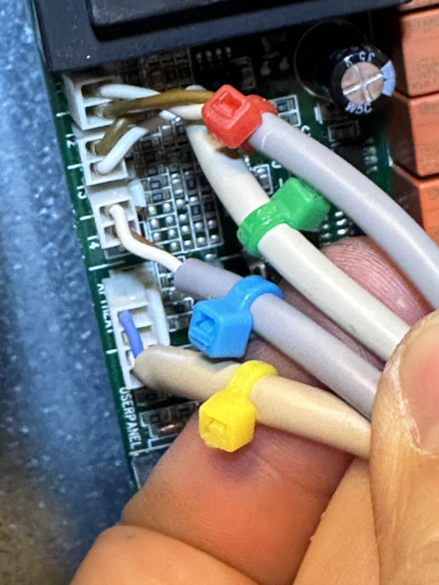

- Märk upp alla ledningar inne i aggregatet noga före de demonteras från skruvterminaler och kopplingar, märk med nummer eller färg i förhållande till vart på plintarna de sitter, även de som sitter fast med kontakter bör märkas för det är till temperatursensorer. Märk väl att flera kablar skall kopplas på terminaler som är märkta N eller L osv. Därför är det smartare att märka dem efter vilket nummer de är i ordningsföljd uppifrån eller från vänster.
- Skruva lös hållaren för kortet och montera försiktigt lös kortet från plasthållarna. Det kan vara lättare att skruva lös kortet först och sedan lätta på alla sladdar och kopplingar.
- Använd lämplig lödstation för att löda lös kondensatorn, observera orienteringen på komponenten då den har en positiv och en negativ sida, kan hjäpa att lägga på 40/60 lödtenn vid demontering så att det gamla lödtennet smälter lättare. Det kan vara RoHS godkänt lödtenn där frå tidigare som är svårarbetat med onödigt hög smältpunkt. Orienteringen på kondensatorn är efter den vita linjen som finns mot ett av benen. På en helt ny kondensator är även benen olika längd för att skilja mellan + och - sida.
- Montera så tillbaka ersättningskondensatorn, som inte nödvändigtvis behöver vara likadan kapacitets mässigt med förmodligen över 35v och över 220uf. Om de är äldre så har de säkert tappat en del kapacitet. Jag tog min från nätaggregatet till en gammal skärm, de var av hög kvalitet så de fungerade fortfarande.
- Sätt tillbaka kortet och få alla sladdarna på rätt plats. Efterdra alla kopplingar. Tänk på att det är tunna ledningar, mosa dem inte helt platta i klämmorna. Det kan vara lättare att montera sladdarna i klämmorna INNAN man sätter in kortet. Iallafall de som inte sitter på översta raden.
- Dubbelkolla att allt är inkopplat och att inga terminaler står tomma som tidigare haft tilkopplingar. Utgå ifrån foton som du tog innan du monterade lös allt.
- Slå på strömmen och njut den friska luften, eller hämta brändsläckaren.
