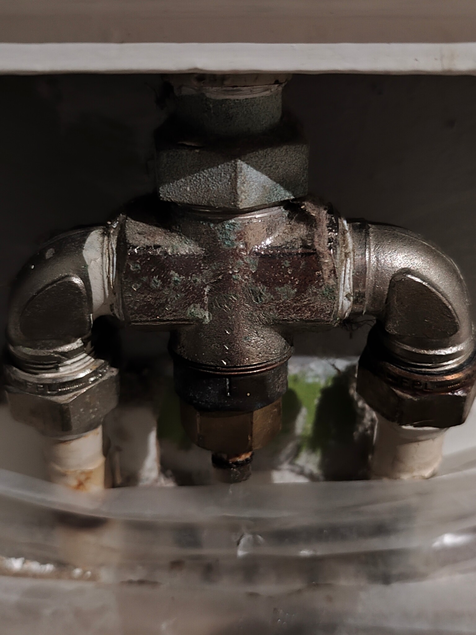

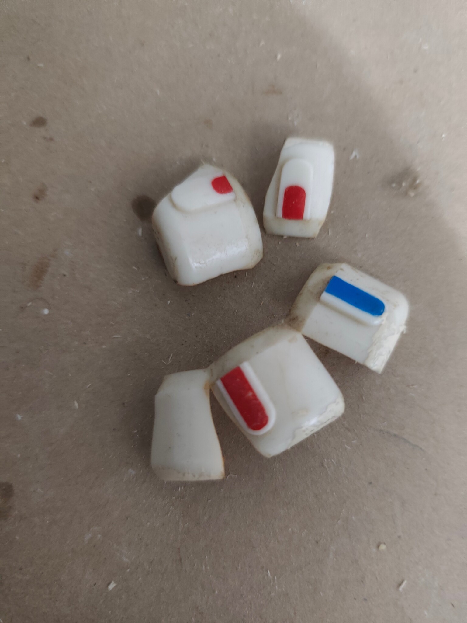

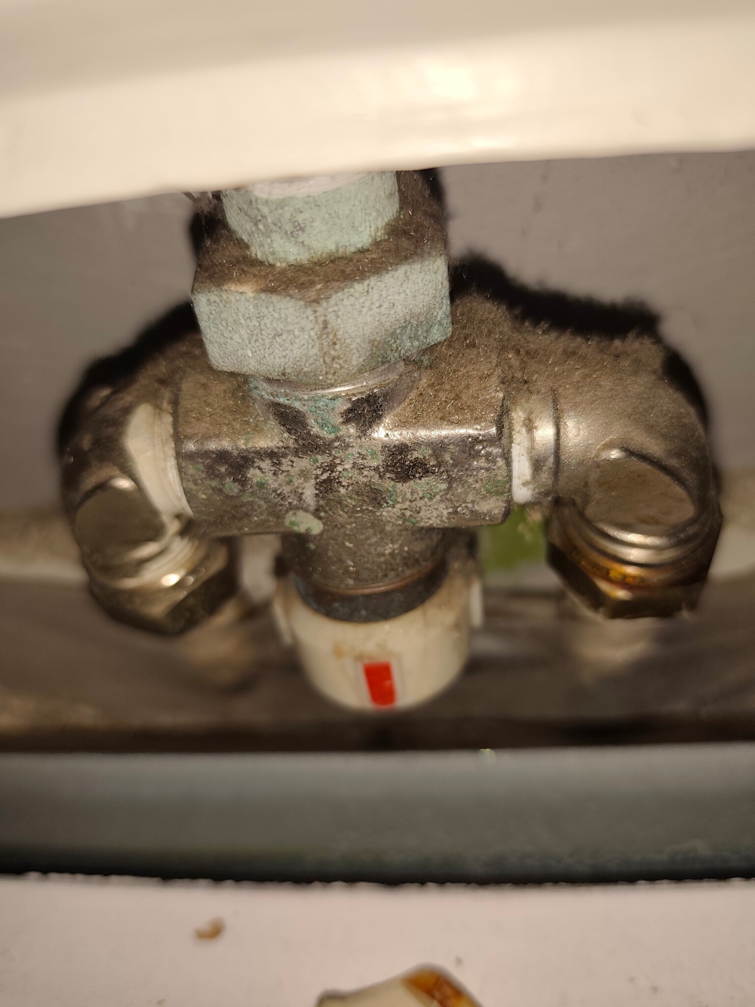

Hej! Var hittar jag ett nytt termostatvred? Det gick sönder när jag vred på det. Se foton. Jag ser inget märke någonstans.

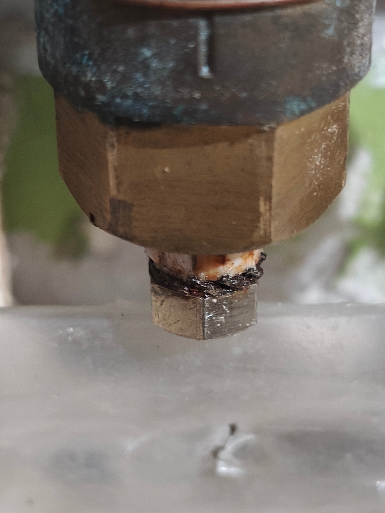

En till fråga. Enligt AI skall jag kunna motionera den lilla piggen längst ner genom att trycka upp den med sidan på en skiftnyckel. Men den rör sig inte alls. Den fungerar dock att vrida på. Skall den även gå att trycka upp?

Det där är ingen termostatventil utan det är en ventil med vridande spindel.
Nej, den har inget stift man kan trycka in.
Det är bara en helt manuell ventil med handvred/-ratt.
Hur ser axeln ut?
Axeln är 6kantig, 9mm i diameter.
Då behöver jag ett "manuellt vred", eller vad kallas det för?
