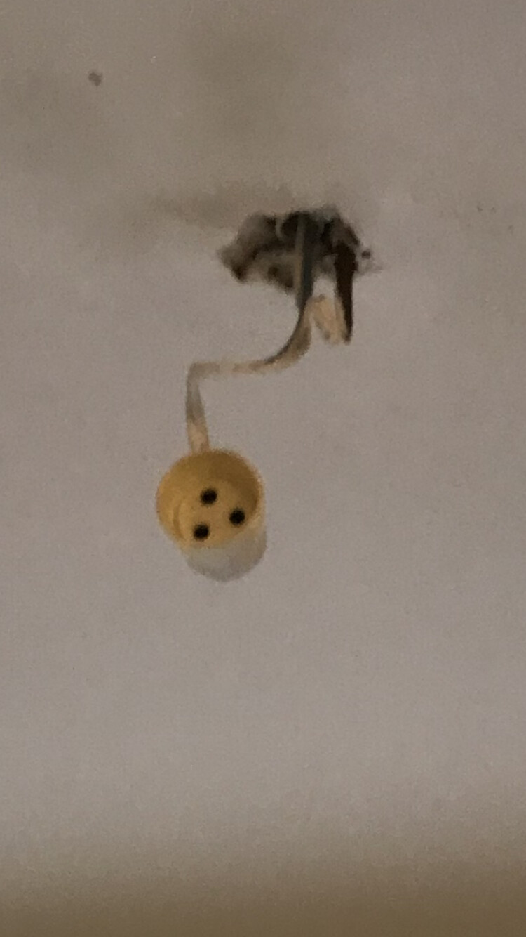

Har flyttat till en lägenhet med ojordade lampproppar i taket och vi har jordade proppar i lamporna, kan vi bara byta lampproppar i lamporna till ojordade?
  • Ojordad lamppropp hänger från taket i en lägenhet.
Nej, den enda du behöver göra är att plugga i era lampor i dessa uttag och vara glad, förutsatt att era jordade stickproppar passar.

Ne tyvärr passar dom inte, kan jag bara byta propparna i lamporna?
Ni har alltså DCL-kontakter på era lampor?
DCL-kontakt med sladd, visas med tre stift och exponerad ledningstråd. Används för lampinstallationer.
Då kan ni byta till den gamla sorten, jordad.

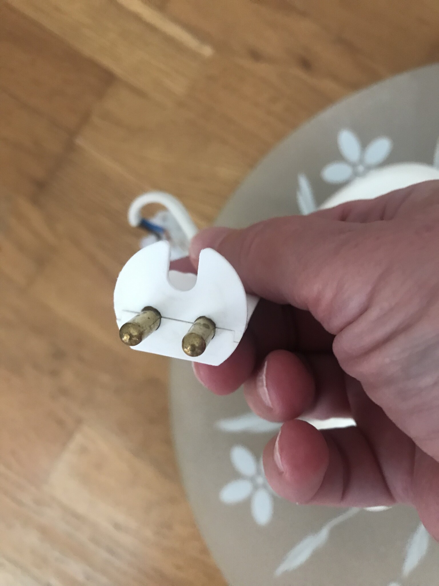

Så här ser dom ut.
  • Hand som håller i en vit elkontakt med gul kabel, lampdelar syns i bakgrunden på trägolv.
  • En hand håller i en lampa med en vit plugg och två metallstift.

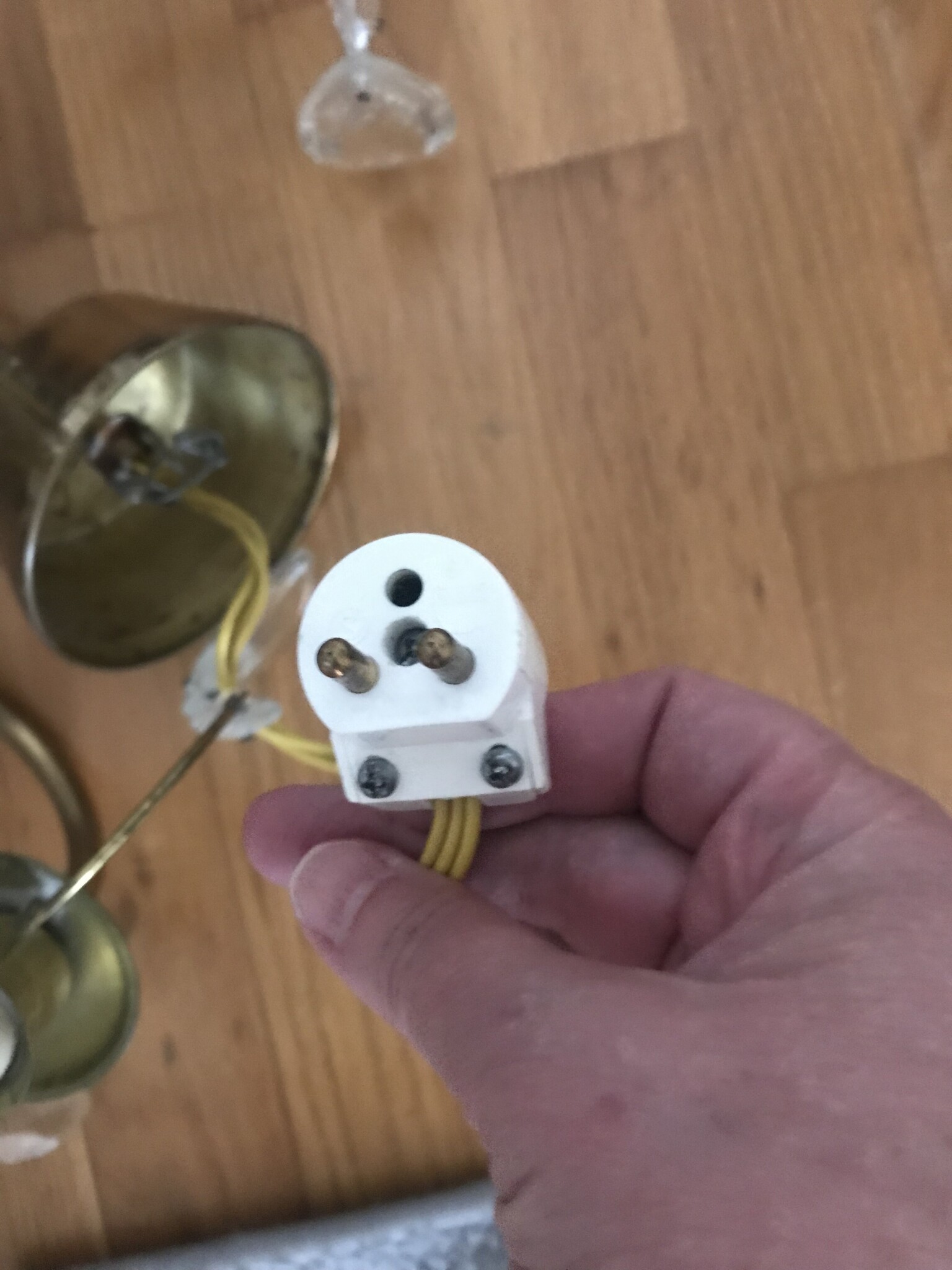

Dom stickpropparna ska passa i uttaget ni har i taket. Har ni provat? Man får prova sig fram och vrida stickproppen till dess man hittar de två stift som fungerar.
Den första lampan med jordad stickpropp ser dock ut att vara misstänkt felaktig. Det ska nog inte sitta en jordad stickpropp på den, utan en gammal trepolig av samma modell som ni nu har i taket. Den armaturen behöver synas närmare.

Ni borde se till att få riktiga lamputtag monterade istället för de där hängande kontakterna med trådar. Det är ett snabbt jobb för en elfirma.

Får man det, måste man inte montera DCL och då måste jord dras fram och då måste resten av rummet också jordas..eller 🤔
tommib
De gamla ojordade lamputtagen får fortfarande säljas, av just det skälet.
Däremot håller jag inte med om att det skulle vara något man måste göra. Det är många installationer som ser ut sådär och det är inga problem.
Håller med Bo om att den första lampan ser misstänkt ut och man måste minst öppna stickproppen och titta hur det är kopplat i den.
