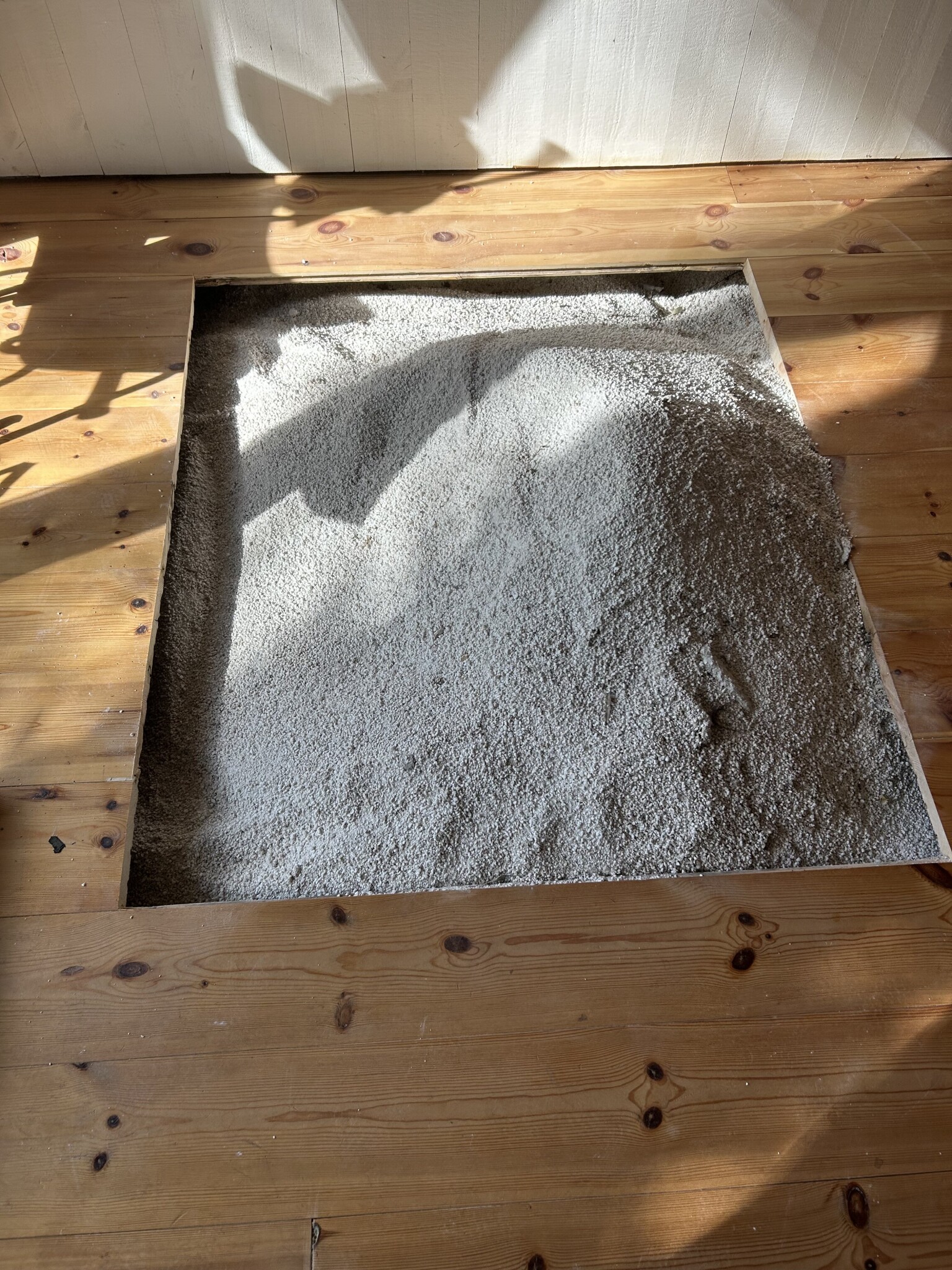

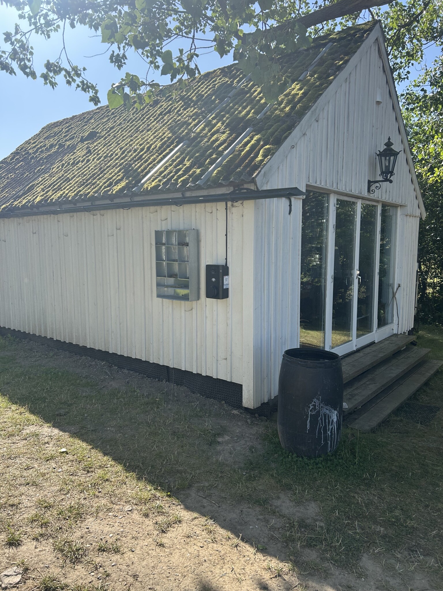

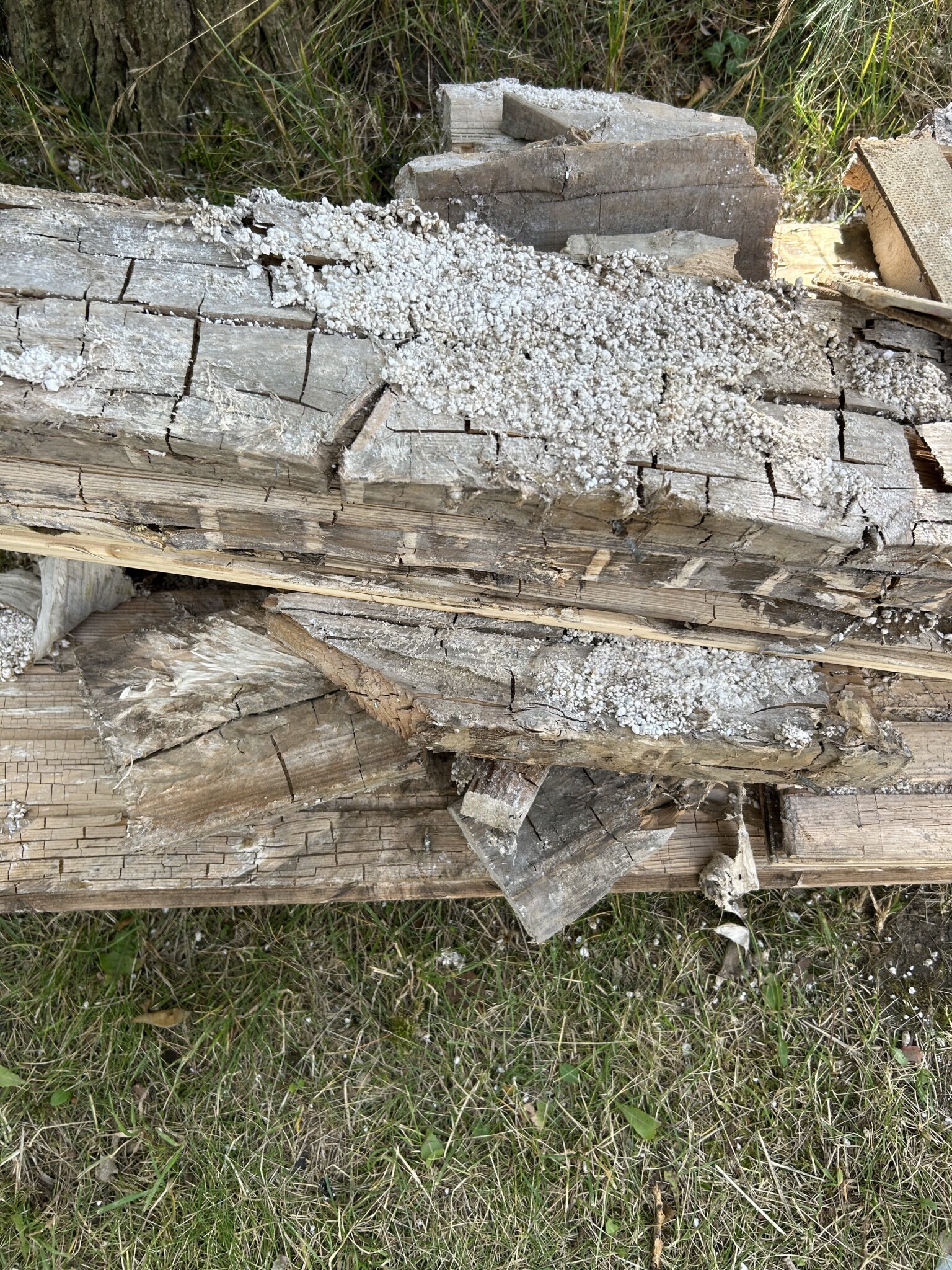

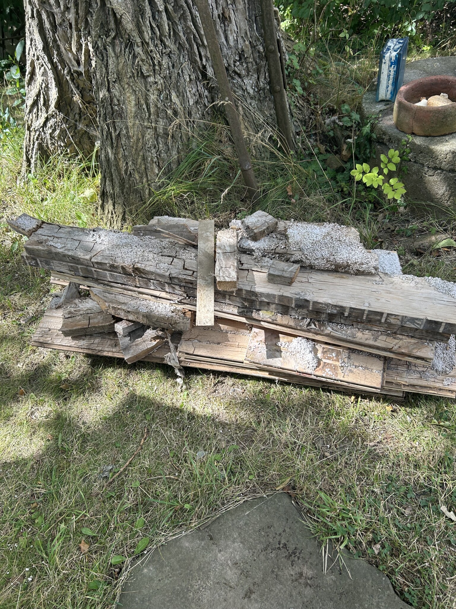

Hej. Jag har en oventilerad torpargrund med 300 grus samt 300 perlite mot en gammal grund, kanske inte helt tät. Nu suger reglarna fukt i ändträt vilket går in typ 2000. Golvet blir svampigt. På Perlite säger man att det kan uppstå då daggpunkten hamnar på insidan muren. Perliten håller fukten, men blir inte påverkad. Problemet är dock att fukten inte har någonstans att ta vägen utan ligger kvar i Perliten vilket gör att reglarna suger fukt länge. Någon insikt/åsikt?
Ligger det enbart en platonmatta runt grunden? Grunden är väl i trä också eller kallmur? Så man får anta att fuktig luft tränger in överallt.
En traditionell torpargrund fanns det en eldstad som användes året om och murstocken började i grunden och värmde upp den som höll fuktigheten borta.
I denna grund har man fukt utifrån och stillaståede luft pga fyllning och avsaknad av ventilation så man får anta att det blir ganska blött undre delen
