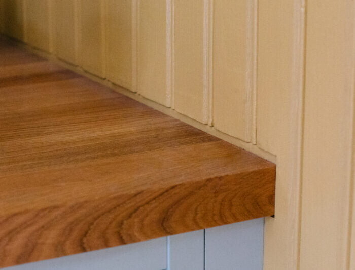

Hej! Vi ska bygga kök och vill egentligen ha pärlspont över bänken. Men vi funderar hur man får det tätt på bästa sätt. Om man sätter bänskivan (som ska vara i komposit) på plats först och sen sätter pärsponten ner mot skivan får man ju tätast möjligt. Vi tänker att vi nog måste ha en list längst ner för att dölja kanten men detta bygger ju två-tre centimeter som vi då tappar i bänskivans djup (som är 63,5). Går det att få tätt om man drar ner pärsponten under bänskivan? Känns som att det blir knepigt att foga tätt.
Ett annat alternativ är att sätta kakel men det bygger ju nästan lika mycket. Tanken med det var ju att det är lite lättare att få det tätt och att man då kan kakla innan bänskivan är på plats och kakla lite nedanför där den kommer hamna. Hur hade ni tänkt? Eller någon som gjort liknande?

Man brukar kakla när bänkskivan är på plats. En anledning är att väggar sällan är helt raka, dvs. bänkskivan glipar lite här och där mot väggen, och kaklet täcker då de springorna.
Om ni nu gillar pärlspont så kan kanske en variant vara att ha pärlspont med glasskiva framför. Då tätar man mellan bänkskivan och den list som håller glasskivan på plats.

Tack för svar! Tycker det ser så tråkigt ut med glasskiva. Men då kan vi ta beslutet efter att bänskivan är på plats med andra ord, vi får fundera lite.BirgitS skrev:

Vi har en vanlig slät vägg målad med snickerifärg. Vår snickare drog en sträng silikonfog mellan bänkskiva och vägg, som sedan målades med samma färg som väggen. Renoveringen var två år sedan och både fogen och väggfärgen har funkat bra.

Som andra skriver: Sätt bänkskivan först och väggbeklädnaden därefter. Lämpligen sätter du en list längst ned som pärlsponten för ansluta mot. Alltså inte en list utanpå pärlsponten. Listen kan vara en trlist som du målar in tillsammans med pärlsponten eller en bit av samma material som bänkskivan. Det viktiga är att du inte låter pärlsponten gå hela vägen till bänkskivan för då får du ett svårt jobb att torka rent.
