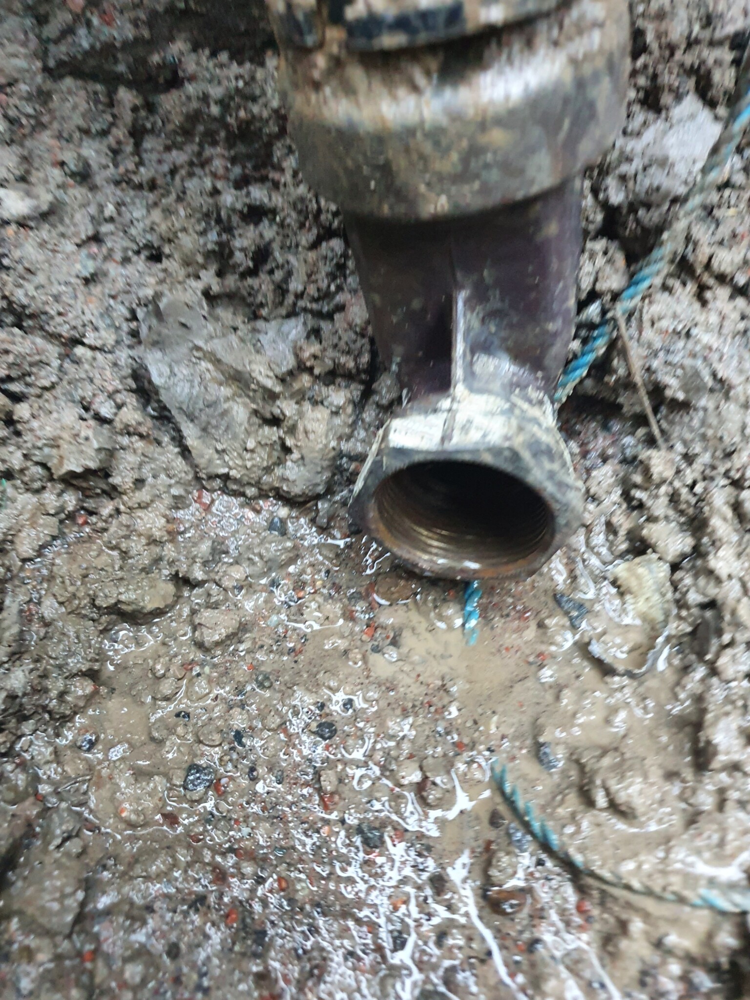

Ena fotot visar servisventilen. Jag borstade med en tandborste och sprutade med rent vatten så det borde inte varit skit i gängorna. Ser inte gängorna lite runda ut? Eller är det bara synvilla? Kanske ska vara rundade gängor?

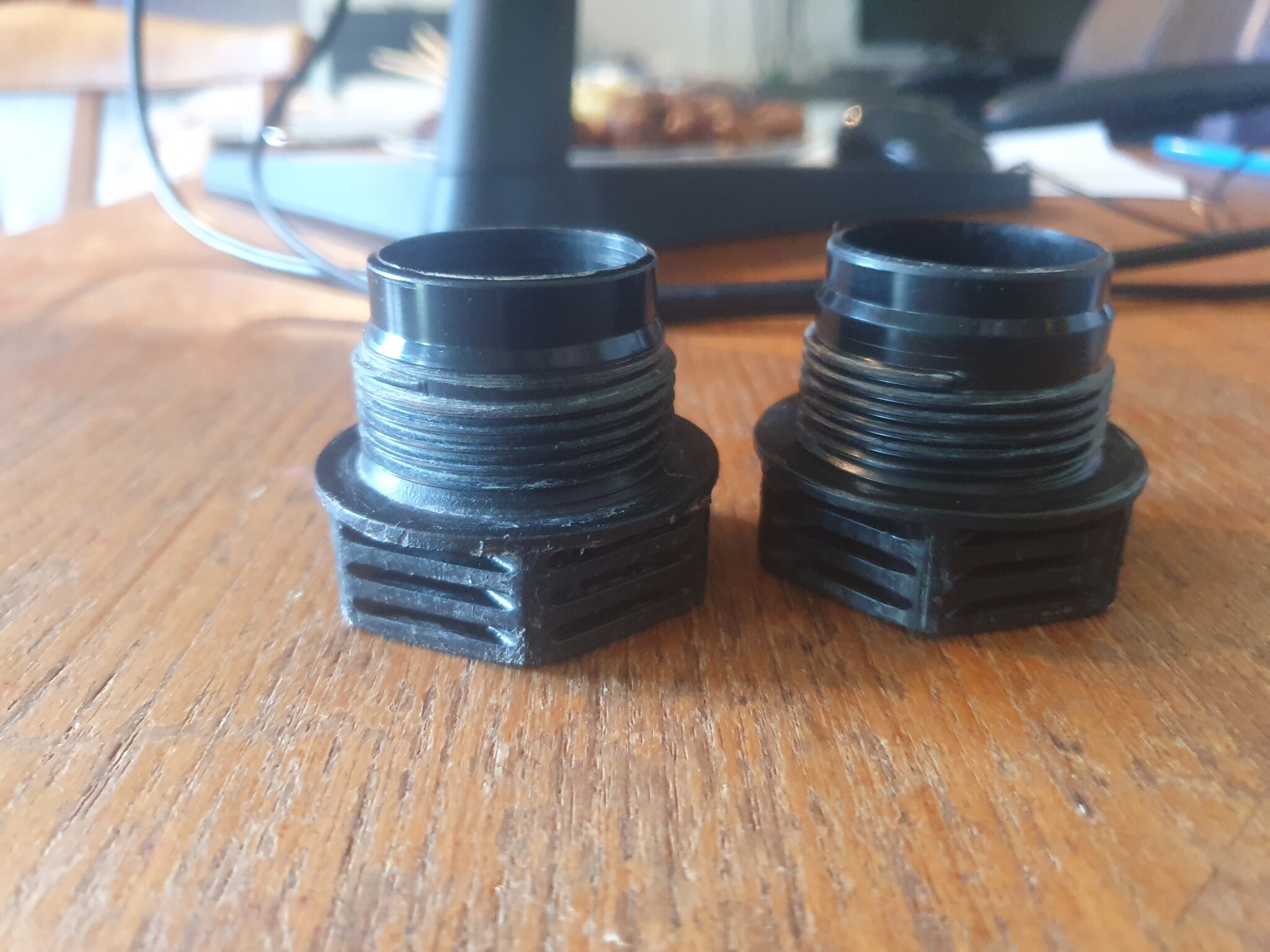

Andra fotot visar två tryckskruvar. Vänstra tryckskruven är den som satt i servisventilen först. Den högra är inköpt nyligen. Det står PRK på båda. De ser inte helt lika ut tycker jag. Den raka delen i änden där muttern inte är är längre på den gamla. Har tryckskruvarna ändrats genom åren? Jag vet inte hur gammal servisventilen är, men tror att den är från 2009 och ingen inkoppling är gjord sedan tidigare. I handeln finns det bara en sorts tryckskruv för pem32 och PRK vad jag sett.
När jag gjorde inkopplingen vid servisventilen använde jag en ny tryckskruv (högra på fotot). Fast jag har provat med originaltryckskruven också och tyckte den uppförde sig lika (fast jag drog inte riktigt lika hårt och det gick inte plötsligt lättare).

Tryckskruvar, likt mycket annat inom VVS är tillverkarspecifikt och man får inte blanda märken. Du behöver alltså ta reda på vad det är för tillverkare på servisventilen och köpa rätt tryckskruv.
Men normalt kopplar man ju inte på sig på servisventilen utan på den PEM-slang som finns i tomtgräns. Kommunen brukar inte vilja att man pillar på deras grejer alls.
