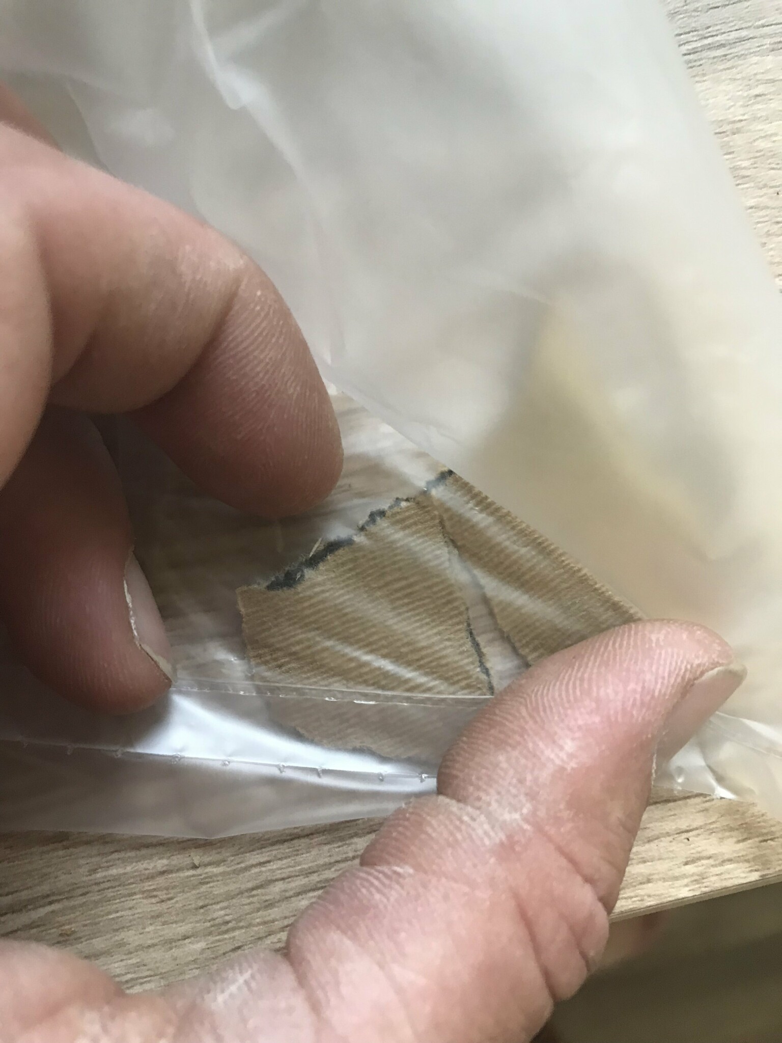

Hus byggt mot slutet av 40-talet. Var och rotade runt på kallvinden och märkte att det låg tunt papper med tjära/bitumen emellan (se bild) under isoleringen.
Hand som håller en bit papper med tjära eller bitumen under plast på en vindisolering.
Är detta något motsvarande ångspärr/ångbroms eller vad är funktionen och funkar det?
P
Ja och dels att hålla sågspånen ifrån att sipra ned..
