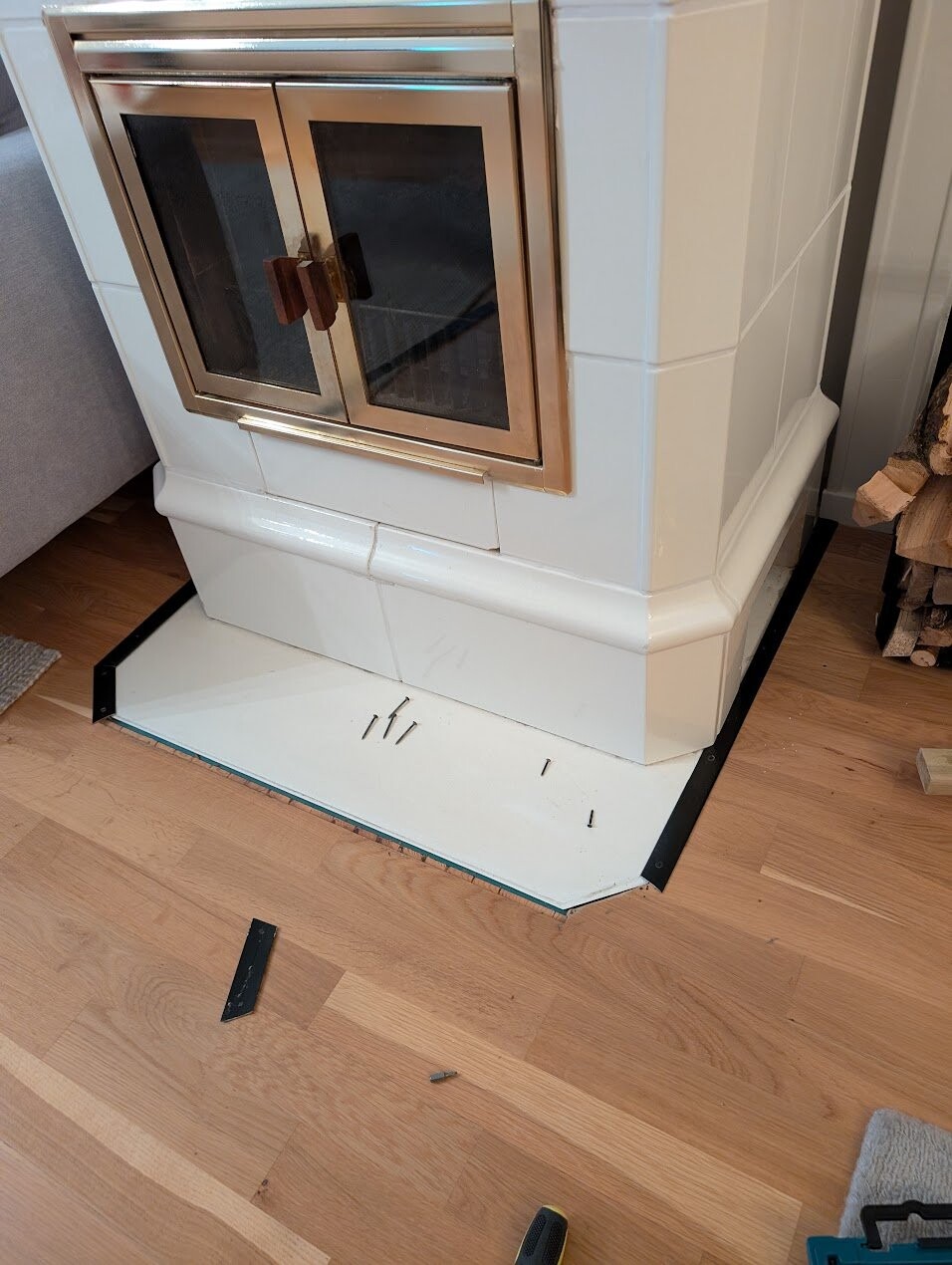

Min sambo har bestämmt att vi ska byta golv i vardagsrummet. Jag är långt ifrån någon expert men jag vill ändå ge mig på att försöka byta det själv. Vad jag kan se så ligger nuvarande parkett med någon slags golvunderlag som ligger på spånskiva. Under det är det tråreglar och isolering (krypgrund), så bara trä, ingen betong. Det borde inte vara konstigare än att riva bort befintlig parkett, lägga nytt underlag och sedan klicka det nya golvet på det.
Dock är jag lite fundersam på hur jag ska göra runt kaminen (kamin som är inbyggd för att det ska se ut som en kakelugn). Just nu står kaminen på en vit "matta" som ser ut att vara en tunnare plåt med någon fom av struktur ovanpå. Jag är inte jätteförtjust i den då den blir väldigt smutsig och är inte speciellt snygg.
Frugan vill ju helst ha någon form av klinker platta/plattor framför men jag vet ej om det är praktiskt görbart. Kan man exmepelvis bara lägga två klinkerplattor på spånskiva? Eller måste man ta bort allt och regla upp det så det blir styvare? Vill ju inte heller ha 1cm i nivåskillnad. Jag vet ej heller om det går att få bort plåten på ett bra sätt. Det ser ju ut som att hela kaminen står på plåten.
Hur hade ni gjort? Hade ni låtet befintlig plåt ligga kvar och bara lagt ny parkett runt (så som det är idag) eller hade ni gjort nått annat som kanske blir snyggare? Jag har inga problem att lägga lite tid för att det ska bli snyggt och ordentligt, men jag har ju ingen lust att riva hela kaminen heller. Någon slags rimmlighetspricip kan vi kalla det.

Fixa en ny plåt och lägg framför kamin.T Tjalve_85 skrev:Hej.
