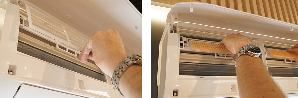

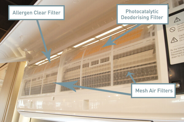

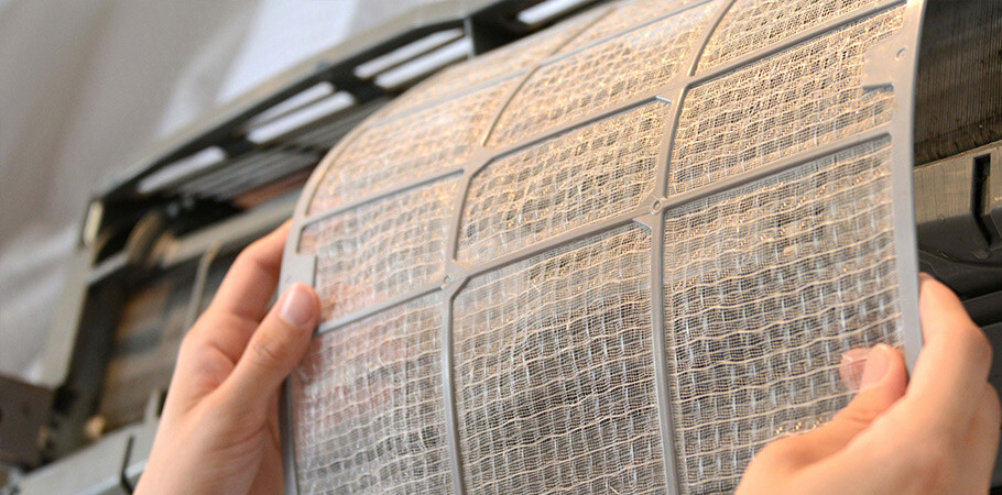

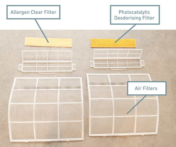

Tack för ett bra svar!
Ja, den sura doften som kan uppstå i bilar påminner om den här doften, men vi har aldrig behövt rengöra AC:n i bilarna. Det har alltid försvunnit av sig själv ganska snabbt, eller så har det räckt att byta filtret. Det har aldrig varit en så här långdragen historia.
Innerdelen på vår Mitsubishi har först ett grovt mesh air filter, men det är sällan man ser något damm där. Innanför sitter lamellerna, och där finns även hållare för mindre filter som saknas på vår maskin. I manualen kallas de Allergen Clear Filter och Photocatalytic Deodorising Filter.
Person håller upp ett luftfilter framför en delvis monterad luftkonditionering, visar rengöring av inomhusdelen av en AC-enhet.
De filtren täcker dock bara en liten del av lamellerna, så jag är tveksam till om de egentligen skulle göra någon större skillnad?
