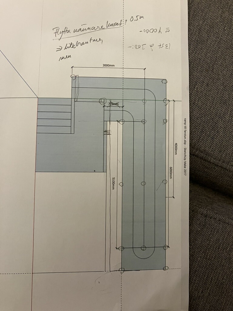

Jag håller just på med en ramp som ska göra det möjligt att gå med rullator in i villan i stället för att kravla sig mha räcket uppför 5 trappsteg (1m höjdskillnad...)
Jag började med att söka i källaren efter "överblivet sen sist," såg ut att räcka bra, men efter lite studier på nätet om krav på gångramper så fick jag öka bredden från behändiga 7dm till 1,3m och se till att den blev lång nog så att kravet på lutning innehölls (Max 1m höjdskillnad /12m längd)

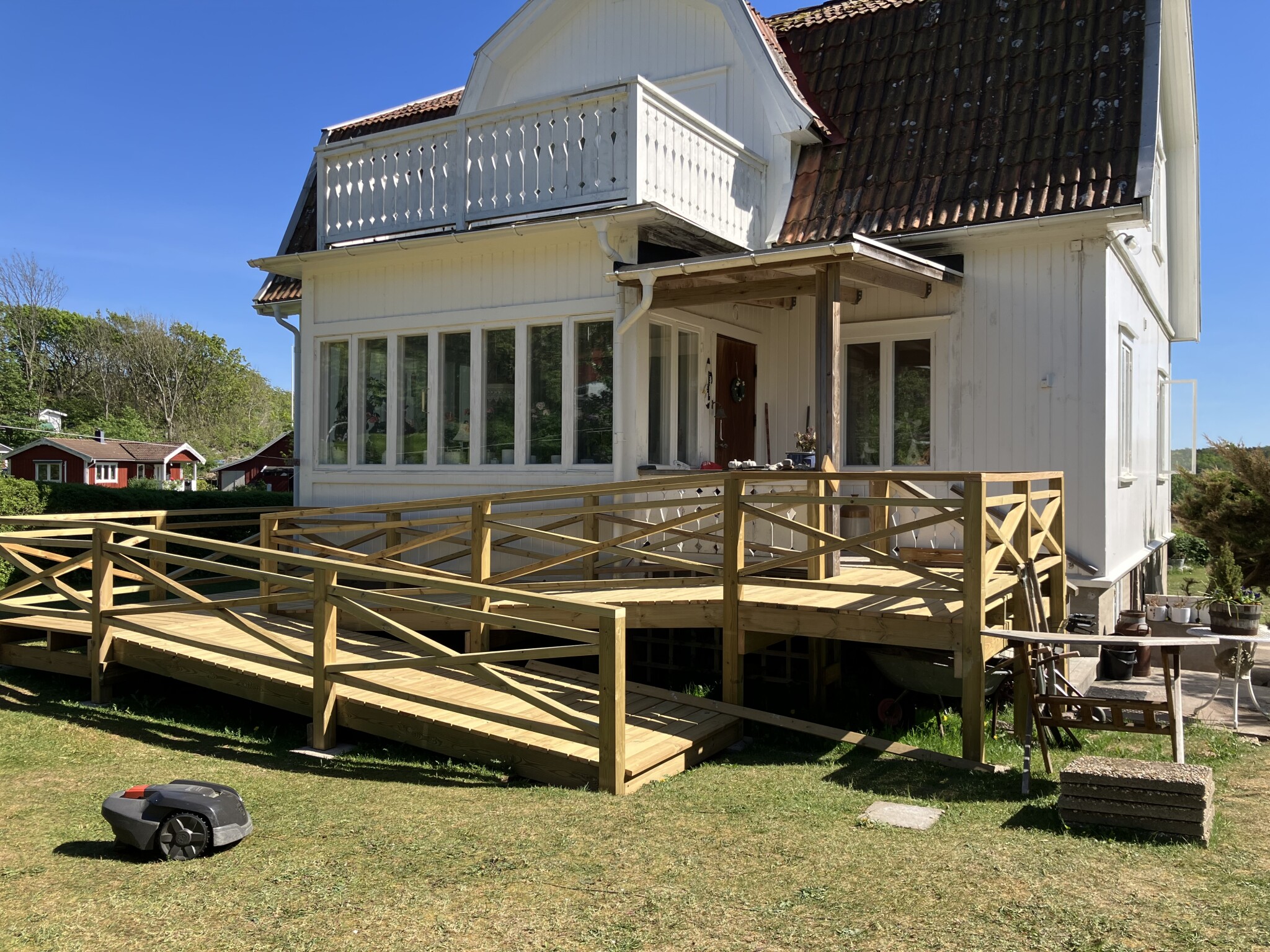

Nu har jag klarat första delen, en träramp som ska kompletteras med en plattlagd gångbana
Återstår att ersätta gräsmatta cementplattor i rätt lutning.

Så ser det ut nu.
Sista stolpparet och reglar är redan nere i marknivå...Min plan är att fortsätta med markplattor 50x50 och 30x30 cm ner till trappans början. Gräsmatta och jord c:a 1dm, ska bort och ersättas med sand. Som väl är så är marken under jorden gammal havsbotten så sand är redan där, gäller bara att göra en grop bredvid och ta mera sand ur….Tur att det inte varit djupplöjd åker...
Synpunkter?
Synpunkter?
