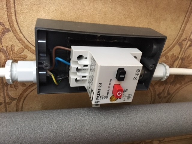

Vad gör man åt ett vattenpumpsrelä som slår av?
Japp. Motorn drar 3,6A enligt spec och uppmätt till 3.8A och skyddet är satt på max = 4A.

Trots hårt bröllopsplanerande kunde jag inte riktigt hålla fingrarna i styr utan var tvungen att mäta strömmen nu när kablarna hänger sådär härligt lättåtkomliga.
5.20A hann man se på den fas jag mätte under bråkdelen av en sekund innan den droppade till 3.2A under resten av pumpningen.
Så nu vet jag varför skyddet slår ifrån. Frågan som kvarstår till det "verkliga avsnittet" är vad som orsakar denna höga ström under den korta start-up fasen.

När en motor startar så drar den ALLTID mera ström, sk. startström. Så gör alla motorer och det är normalt. Det är alltid lite tyngre att starta nått som står stilla jämfört med att gå med jämn fart. (jämför med att knuffa igång din bil t.ex.) Kom din 5,2A när pumpen startade så är detta säkert ok, kom strömtoppen mitt under drift så har du problem.Tyrre skrev:5.20A hann man se på den fas jag mätte under bråkdelen av en sekund innan den droppade till 3.2A under resten av pumpningen.
Pumpen har i alla fall inte brunnit än![]()
En liten parentes om ström: oberoende var du mäter strömmen på en fas så är den lika, du kan lika gärna mäta strömmen vid utgående säkring som vid pumpen, du kommer ALLTID att få samma värde. Det ställe du nu mäter på är säkert bra och enkelt.
Ett möjligt fel kan ochså vara att ditt motorskydd är för litet. Du har det på max (=4A) och pumpen drar just under. Motorskyddet består av ett bimetall relä dvs. två olika metallbitar som är ihoplimmade mot varandra och dom har olika värme utvidgnings koefficient. När dom värms upp av strömmen så böjs följaktligen bimetallen och slår ifrån kontaktor. Detta är inte en speciellt exakt metod att mäta stömmen på... Du kanske borde ha ditt motorskydd inställt på 4,5A i stället (= köp nytt igen...
Det faktum att motorn drar mer än vad som står på motorskylten verkar lite lurigt :-? (Ju tyngre motorn måste gå desto högre blir strömmen) Motorn går trögare än den borde. Varför? Det har kommit många förslag på var felet kan ligga i så fall men jag tror på att det inte är ett elektriskt fel eftersom strömmarna är såpas lika på alla faser och spänningen mellan faserna är ochså ok (du har väl även mätt mellan faserna och nollan alt. jord) utat felet är ett mekaniskt (pumpen eller hydroforen), kanske lagren börjar bli dåliga i motorn eller i pumpen eller nått med hydroforen (som jag inte vet hur funkar)

Jorå...
Det har faktiskt inte hänt nånting alls.
Dvs, sladdarna hänger fortfarande löst utanpå det förbikopplade motorskyddet och jag skäms lite över det men allt fungerar bra.

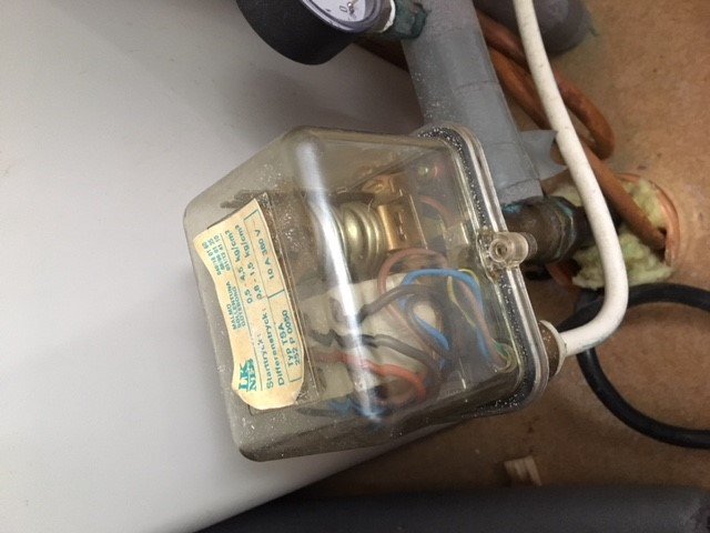

Vad har du för tryckströmbrytare , hur gammalt , är det 2 eller 6 ledningar in på den ,dom kan bråka och inte ge kontakt riktigt , ibland bra ibland dåligt , då löser motorskyddet ,
Om det är 6 ledningar 3 faser till motorn , så brukar det bli brända kontaktytor med tiden , en vanlig felkälla , går inte att justera , bara byta

Denna fråga är relaterad till mitt bekymmer så jag testar att fråga er.
Mitt motorskydd har löst ut under en längre tid och nu har jag äntligen tagit tag i detta så idag var en elektriker här och sa att kontaktdel i vattenpumpsrelät behövde bytas ut. Han gav mig i uppgift att hitta reservdel.
Problemet är att relät är sedan -83 och det är väl inte helt lätt att hitta delar till.
Har någon tips om vart man kan hitta denna del?
LK NES Typ TSA 252 P 0050
och borde man inte byta motorskyddet samtidigt?

Motorskyddet behöver du inte byta det här ju funkat bra och löst ut när brytaren glappar. Att få tag på bara kontaktsatsen för tryckströmbrytaren är nog inte så lätt numera och kanske isf nästan samma pris som komplett. Så att du ordnar en ny ersättare är nog enklast och bäst här.
