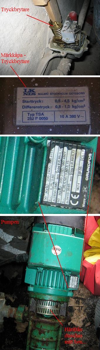

Helgens aktiviteter förlöpte sålunda:
1. Amperemeter - check! Två mätserier ger på fas 1: 3,15A, fas2: 3,12A, fas3: 3,08A. Ganska lika med andra ord. Skyddet är mycket riktigt satt i botten (=4A).
2. Efter lite krälande kan jag konstatera att det står 3,60A på motorn (Om jag kan läsa rätt. Jag har lite bilder (och även texten), nedan.
3. Jag öppnade kåpan på tryckbrytaren, fotade, kollade den i drift och med mitt lilla kunnande kan jag inte se nåt fel med den.
Motorn verkar däremot krångla lite. När den väl "går på" duschas man av vatten från metallbiten i mitten (se bild). Den måste man nog se över.
Det var lite svårt att fota motorns märkplatta men det står 50Hz, U:220-240D 380-415Y, I1/1: 6,25/3,60 n:2850-2880 min-1 cos(fi):0.85-0.78
Summering: Motorskyddet verkar vara ok men kanske lite på gränsen för vad pumpen tar. Med tanke på att det är gammalt kanske det räcker att byta den och hänga upp en torrboll i rummet för att slippa problemet. Och sen måste jag naturligtvis spana in den duschande pumpen lite mer nogrannt...
Vad tror ni?

ett 4 Ampers motorskydd räcker till en motor som tar 3,6 A. har du mätt efter tryckbrytaren att strömmarna är samma som före tryck.b? motorskyddet kan skruvas ner till 3,6 A utan att det borde lösa ut. om det är en ringpump så brukar det gå att dra åt muttern runt axeln, inte för hårt bara, utan en liten aning tills den slutar att läka, förutom någon droppe..
Allvetare
· Härifrån
· 789 inlägg
Jag skulle med dina mätningar rekomendera att prova byta motorskydd, det kan vara som tidgare påtalats det som krånglar.
Motorn verkar vara jämn över faserna så lindningsmässigt är den förmodligen OK.
Fenomenet kan även uppkomma om lager i motor eller pump börjar bli dåliga och då kan man få strömspikar som löser ur motorskydd.
Prova att sätta en skruvmejsel i kylflänsen på motorkroppen (ej i fläkten), tryck sedan örat emot handtaget på skruvmejseln och lyssna efter missljud. (se otroligt snygg bild)

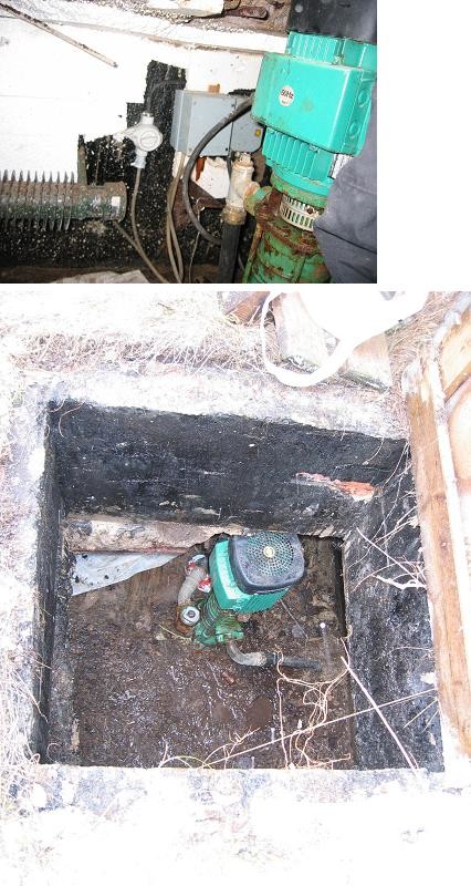

Strömmätningen utfördes på utgående faser från motorskyddet, dvs innan brytaren. Jag trodde inte det skulle vara någon skillnad efter brytaren. Bör jag mäta det oxo?
Annars är nog planen att ta det lugnt nu och bevaka läget och senare i vår byta motorskyddet, samt att då oxo passa på att montera det på utsidan av huset.
När det gäller motorn är det ju fint med idéer. Jag ser verkligen fram emot att krypa ner i det kalla hålet där man blir duschad igen :-/
Nåväl, min plan (till helgen kanske) är att:
1. Köra Rostigs skruvmejseltrick. Även om det inte ger mig någonting känner jag att jag bara måste för den fantastiska bildens skull
2. Ta en titt på Pellefants axelmutter. Jag antar att det blir till att lyfta på den svarta kåpen (se undre bild)
3. Se om jag kan hitta en fettnippel och styra in lite fett. Kan nog inte skada.
4. Hoppas och be att Immobil har fel för då måste jag plocka isär hela pumpen
En liten sak till som jag upptäckte när jag var nere i hålet. Det satt ett element där. Om och isåfall när det går på vet jag inte för jag iddes inte i kylan lyfta på locket på kopplingsboxen (eller vad det är). Se övre bild.

Hej igen.
Bra att du hittat en "plan" för att felsöka.
Om det är motorskydd eller tryckströmbrytare som krånglar så är det inte säkert att det är fel varje gång
(naturligtvis inte just när du mäter
Är det sedan så att motorn missar en fas t.ex i tryckströmbrytaren så kommer motorn att "brumma" lite konstigt när den går på två faser och det kan du mäta fram oavsett var du mäter alltså två av faserna kommer att visa en högre ström än 4A och en fas kommer att visa 0A.
Det spelar alltså ingen roll var du mäter eftersom strömmen är lika var du än mäter.
För att utröna var felet är i detta fallet måste man spänningsmäta (volt) börja med före och efter motorskydd och se om alla tre faserna finns med gör de det får man fortsätta att spänningsmäta efter tryckströmbrytaren för att se om alla tre faserna är med.
Här måste man vara riktigt snabb eftersom det bara tar någon sekund innan motorskydd skall bryta.
Om du inte hittar något fel på någon av dessa rekomenderar jag att du börjar att byta motorskydd + kapsling då detta är enklast och billigast, se:
