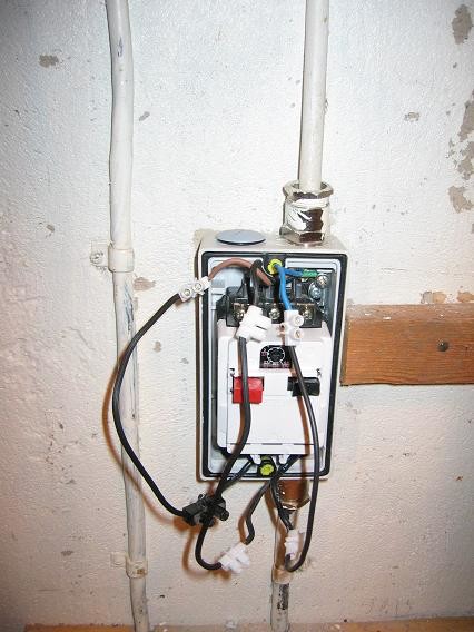

Nu har min tjejs släktingar härjat en hel dag i huset och mätt det mesta utan att hitta var felet är. Mycket riktigt roterade pumpen åt fel håll men det hjälpte ju inte motorskyddet.
Till slut blev det en lite hembyggd lösning och jag kan lova att motorskyddet inte kommer att slå från igen (se bild).
Nu blir det giftemål och sen om någon månad får vi gräva i det här problemet igen och se om vi inte hittar en mer stabil lösning på denna följetong...
Tyrre jak kan inte annat en säga AJABAJJA om din finurliga lösning.
Som vi alla nog listat ut så är det något som är galet.
Skulle nu något alvarligt hända så kommer du knappast få hjälp/ersättning om det sett ut så här precis olyckan inträffade.
Men jag förstår frustrationen som ledde till den fix lösningen.
Du kan få köpa mitt motorskydd, det löser inte ens om jag bryter en fas ;D :D ;D
man kanske borde skaffa ett nytt ::)
ppalm: Jag håller med. Risig lösning som bröderna Berg hittade på men vi kommer ändå att köra så någon månad sen ska vi fortsätta att reda ut det verkliga problemet. Som jag ser det är det värsta som kan hända att motorn brinner upp och det får vi isåfall ta.
citactiva: Det _borde_ inte vara något problem med motorskyddet eftersom det byttes för en vecka sedan, men som sagt, vem vet.
/Tyrre

Nä ja tänkte mest att du kunde köpa mitt eftersom det inte verkar lösa för något, om det inte ens löser om jag bryter en fas ;) Skulle passa bra ihop med din pump :D
Vet inte om man skall skratta eller gråta när jag såg din inkoppling ;D :'(
Har du köpt rätt storlek på ditt motorskydd?? en liten undran bara
