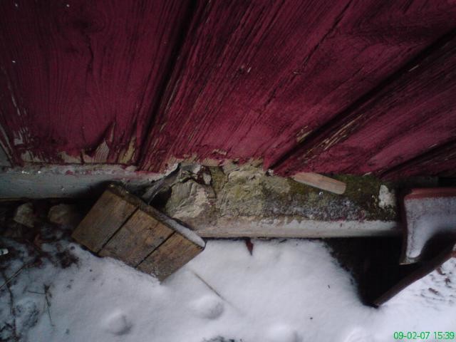

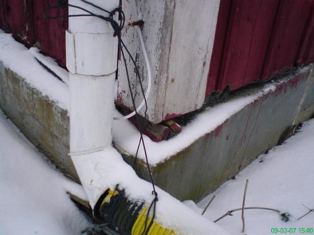

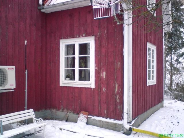

Har ju ett litet projekt pågång på huset mitt. Grunden har vandrat iväg från själva husväggen vilket relaterat till att golvet har sjunkigt ca 5-6cm i ena hörnet av rummet!!
Når vi köpte huset så låg de tre mattor på golvet, nån spikad kork, en imellan sen en tjock heltäckningsmatta längst upp. =Syndes inte att golvet gett sig iväg, man kände ju att de va lite svaj, men inte värre än så, gammalt hus tänkte man väl.
Hur som hellst, vi har planer på att riva ur hela golvet, lyfta huset i de hörnet och gjuta upp ny grund / mur i de hörnet med nån sorts expanderande betong. Vad säger ni som har mer koll om de? Timmerstomme från -30 talet.
Är de bara å riva å slita, bulta fast två pelardomkrafter på var sida om väggen å lyfta???
Skickar med lite bilder..

Har hela huset satt sig eller är det bara bjälkarna som har lossnat i väggen?
Jag är ingen expert på något sätt men vi hade samma problem med ett betydligt äldre timmerhus, med stenar i grunden. I vårt fall hade vatten kommit in pga dålig fasad, förstört syllen (nedersta stocken) och frostsprängt ut grundstenarna. Det var bara att lyfta med domkraft (långsamt, så att hela huset liksom hänger med och hinner anpassa sig till det nya läget) byta syllen och lägga rätt grunden igen. Tog väl ca tre veckors heltidsjobb för två glada amatörer... Tror tyvärr att döma av dina bilder att syllen kan vara rätt illa däran på ditt hus också. Men det vet man ju inte innan man börjat riva i det...

Är det en gjuten betongsockel utanpå natursten (torpgrund). eller är det en homogen betonggrund? Vi har precis plockat bort en pågjuten sockel för den drar in väta i syllarna. Vi har även bytt delar av syllar. Du har nog en golvbjälke som lossnat eller en bärlina som sjunkat, alt både och. Vi hade hjälp av en timmerman, för huset är stort, 17x 7m. Värt allt jobb för problemen blir bara större. Vi håller nu på att renovera torpgrunden och byter bjälklag i halva huset. Ordna med avvattningen runt huset. Inga rabatter invid torpargrunder! Lycka till.
själva timmerstommen verkar inte ha rört på sig speciellt mycket, dock de som håller golvet dragit iväg, ja den står ju på grunden, eller rättare sagt stod. Föregående husägare har haft ett stort blomplantage där som vuxit upp en meter på väggen ungefär

Ang grunden så ser de ut som de kan ha varit en stengrund från början som de sen har gjutits upp med betong runt om, oxå pga att panelen ligger innanför grunden nästen hela vägen runt hela huset mer eller mindre
