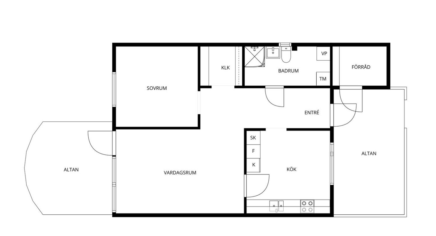

Finns det möjlighet att göra om detta radhus till en trea?
Jag går i tankarna att eventuellt köpa ett radhus. Tyvärr finns det inte några mått utskriva, men "radhuset" är på 67 kvm.
Här är länk till annonsen:
https://www.gofab.se/objekt/stenungsund-parkers-gard/
Min fråga är: finns det någon lösning att göra om denna till en trea med ett till sovrum och mindre vardagsrum, eller kommer det alltid bli en dålig lösning?
Min tanke är helt enkelt om det eventuellt större familj i framtiden så vore det kanon att kunna ha ett till rum. Just nu bor jag själv - så att en två passar mig fint.
Det är ju även en ägenderätt, men har svårt att se att jag skulle kunna bygga ut det åt något håll - men ska fråga mäklaren det imorgon.
Tack.

Att verkligen få in ett rum till, är väl möjligen då i hörnet vardagsrum mot köket. Men lite krystat med dörren till köket.
Personligen resonerade jag på den tiden när jag var singel, att jag ville ha en lägenhet där man kan bli två, och i nödfall tre kortvarigt.

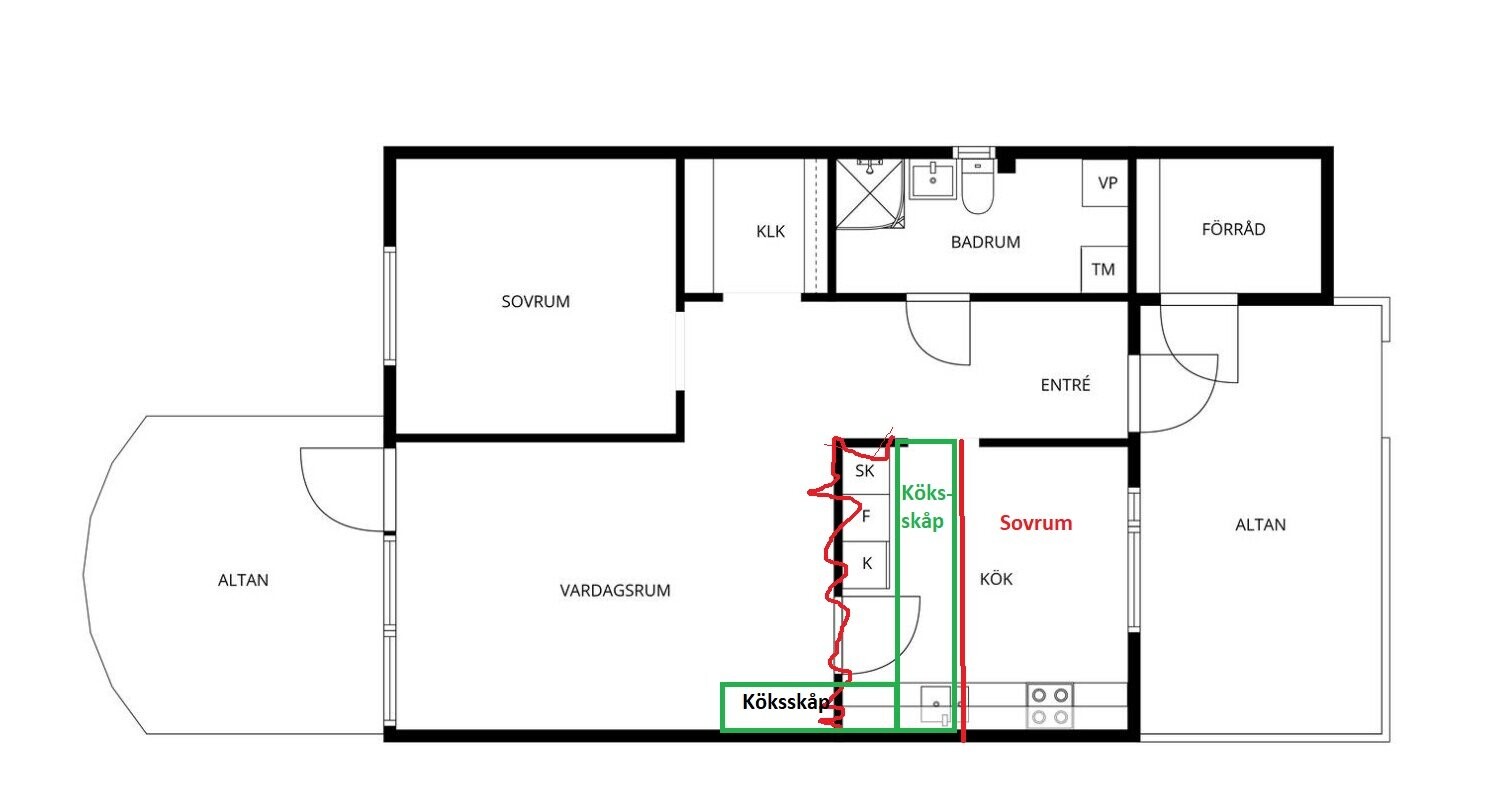

Ett sätt kan vara att riva väggen mellan vardagsrummet och köket. Sätta upp en ny vägg närmare köksfönstret så att det närmast fönstret blir ett litet sovrum. Sen blir det kombinerat vardagsrum och kök.M Mihdrin skrev:

Okej, hur exakt menar du med? Bifogar en bild (vet inte om det bli tydligare då).

Hur tror ni det skulle se ut kostnadsmässigt att flytta köket som Birgit visade?
Vatten och avlopp/ventilation behövs mer förlängas såklart men inga nya hål genom tätskikt m.m.
Vet att det är väldigt svårt att uppskatta, men nytt kök och flytt med avlopp/vent/el/nytt kök typ 300 tkr efter ROT? Tänker mig ett billigare kök.
Tanken är ju att göra detta i framtiden i samband med eventuell köksrenovering.

Jag hade resonerat som Hempularen: den funkar bra att bli två i och för en kortare tid tre. I det fallet hade jag möblerat igen köksdörren och gjort en bebishörna i inre delen av vardagsrummet om det behövs.
Men rent personligt hade jag nog möblerat igen den dörren och satt ett draperi eller något (hängande tyg liknande fondvägg?) framför redan från början om det var min bostad.

Det beror på hur mycket du gör själv. Monterar du själv ihop alla stommar och lådor från Ikea kanske köksskåp och Ikea-vitvaror går på runt 100 000. Sen tillkommer rivning, ny vägg, målning och golvläggning, förutom det du räknar upp själv. Om du inte ens vill montera ihop stommar etc. så är det antagligen billigare att köpa ett kök som kommer med färdiga stommar.M Mihdrin skrev:

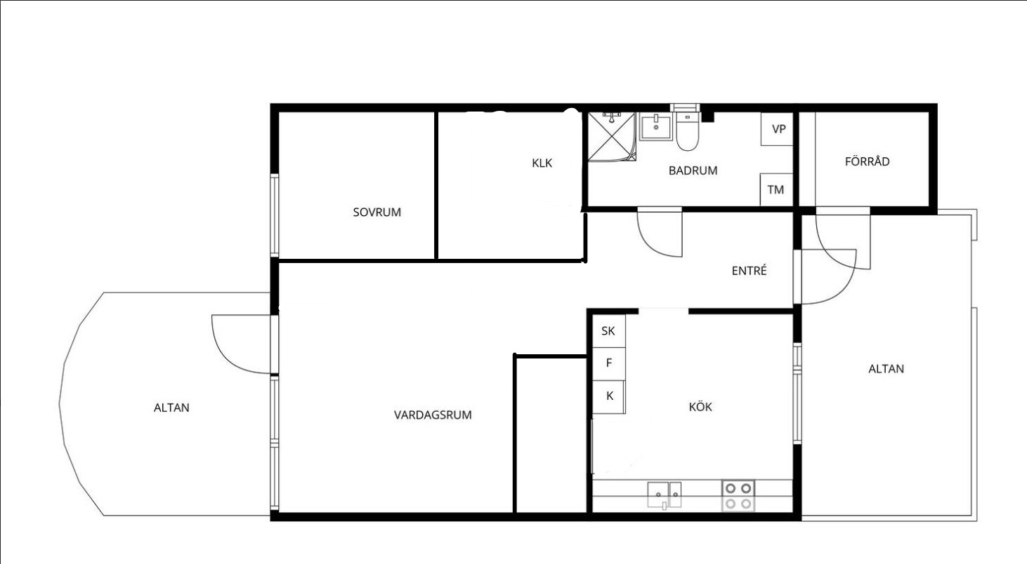

Jag hade kollat på möjligheten att simpelt flytta köket till vardagsrummet, utan att riva/flytta vägg.
Om köket dessutom har några år på nacken kanske det är en bättre idé att installera ett nytt kök anpassat för att vara i vardagsrummet, tills det är klart kan man då använda det gamla och på så sätt bo där under tiden utan problem.
Kan man acceptera rör och avlopp i ”nya sovrummet” (går att bygga in och/eller dölja med inredning) samt kopplingsdosor för el som man tapetserar över så tror jag inte ens det behöver bli så dyrt eller överdrivet omfattande.

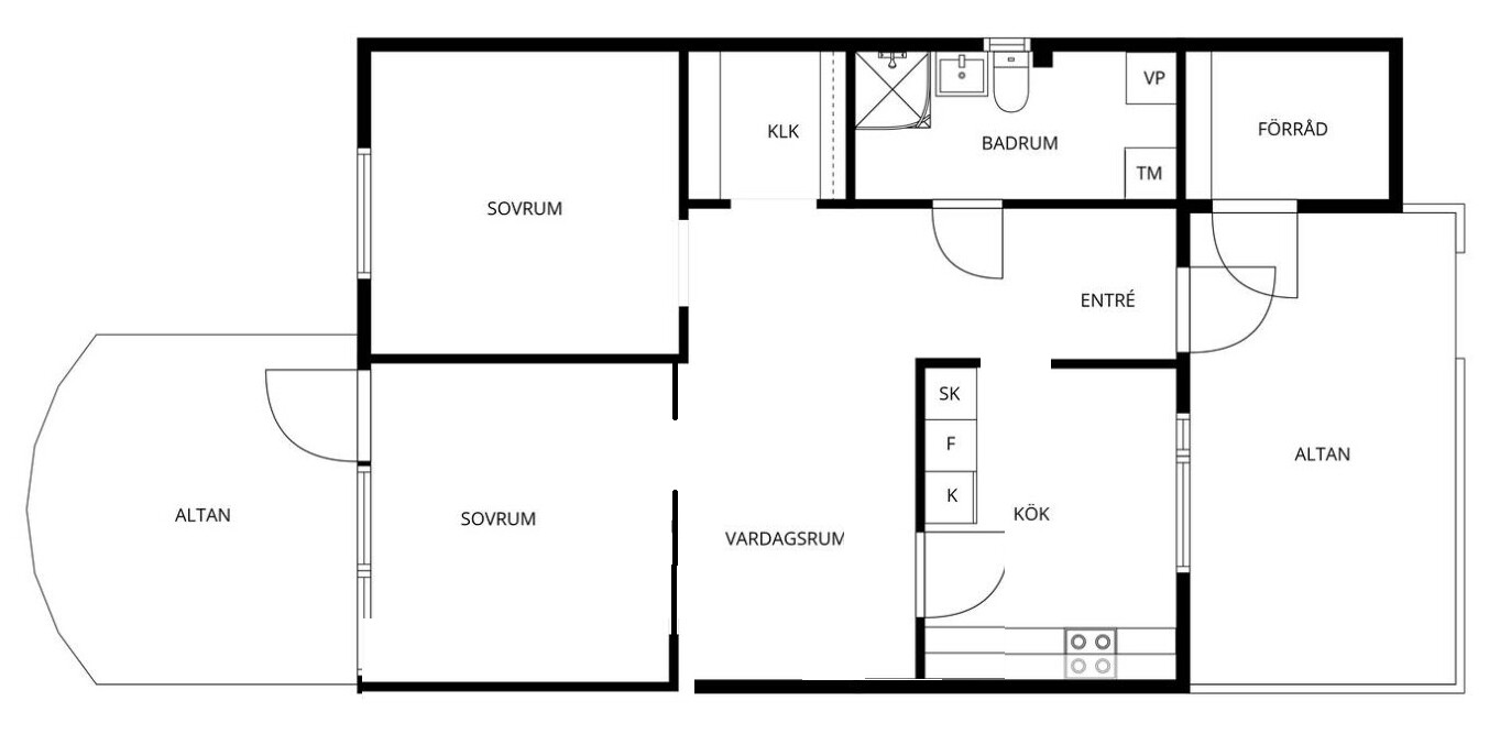

Om du flyttar klädkammaren, flyttar väggen och tar upp ett nytt fönster kan du ha sovrummen bredvid varandra. Det kan bli lite knepigt vid passagen in till vardagsrummet bara, lite smalt kanske.M Mihdrin skrev:[bild]

Gillar också detta förslag. Blir en klart modernare planlösning och inte jätteblodiga kostnader.BirgitS skrev:
Är väggen mellan kök och vardagsrum bärande blir det lite merjobb iof.
