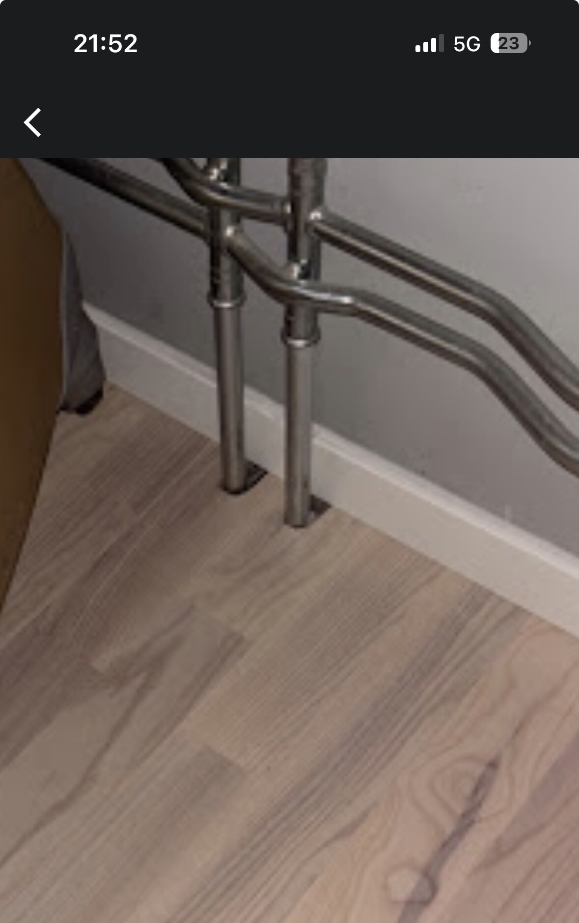

Är inte så munter… anlitade hantverkare för golvläggning.. och blev detta resultat.. hur gör jag för att täcka hålen

Köper rörtäckbrickor (t ex vanliga i vit plast) som egentligen är ”för stora” i diameter mot sockeln och kapar dem raka på den sidan.

Ja jag vet inte riktigt vad trådis har för förväntningar på en golvläggare i det här fallet 🤷

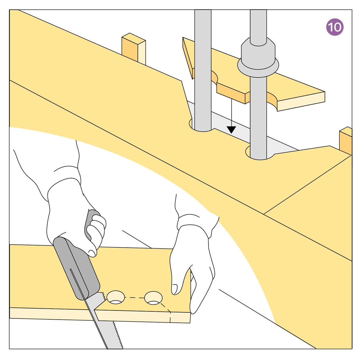

Nä det där är inte så bra det kan bli utan en latmans arbete.
Så här görs hålen korrekt.
En illustration visar korrekt borrning av hål i trä, med händer som använder ett verktyg för exakt arbete.

Vad vill du ha för svar då? Du frågar hur du ska göra för att "täcka hålen", inte för att få dem ogjorda. Det normala är ju rörtäckbrickor (även om det säkert kan vara svårt att lista ut vad dessa gör baserat på namnet), men det dög inte som svar?

Som professionell golvläggare i 23 år stänger jag generellt av och tömmer värmesystemet, kapar radiatorrören i höjd med undergolvet, lägger parketten( utan oproffsiga hål under elementen), fakturerar snabbt och hänvisar till en rörläggare om kunden händelsevis skulle ha problem med värmen.

Jag har förvisso proffsigare uttag i golvet i min lgh så inga brickor men däremot en fet ring fogmassa i golvets färg (typ).

Jag skulle 3D printat ut snygga täckbrickor som precis täcker med rak bakkant.
