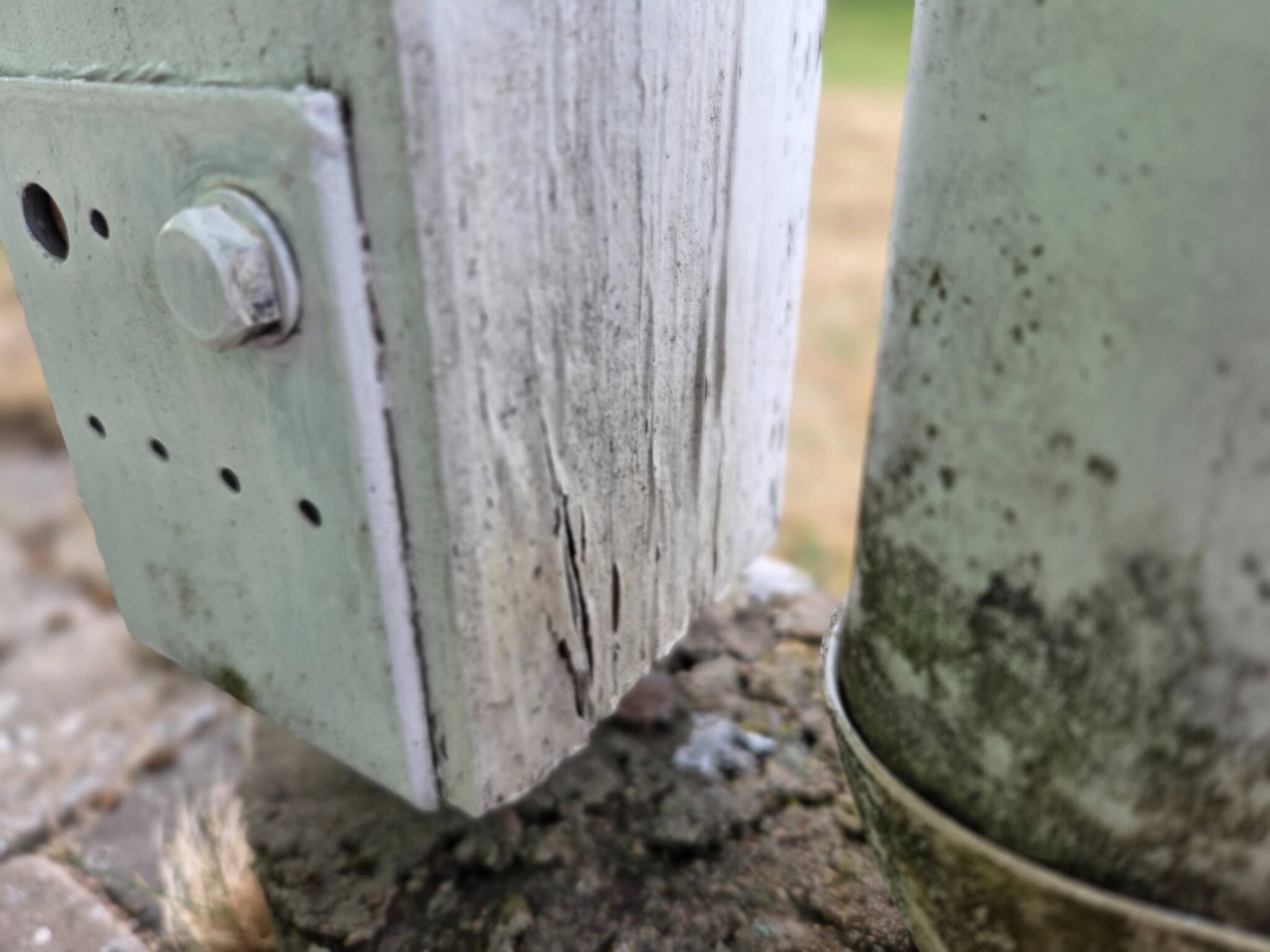

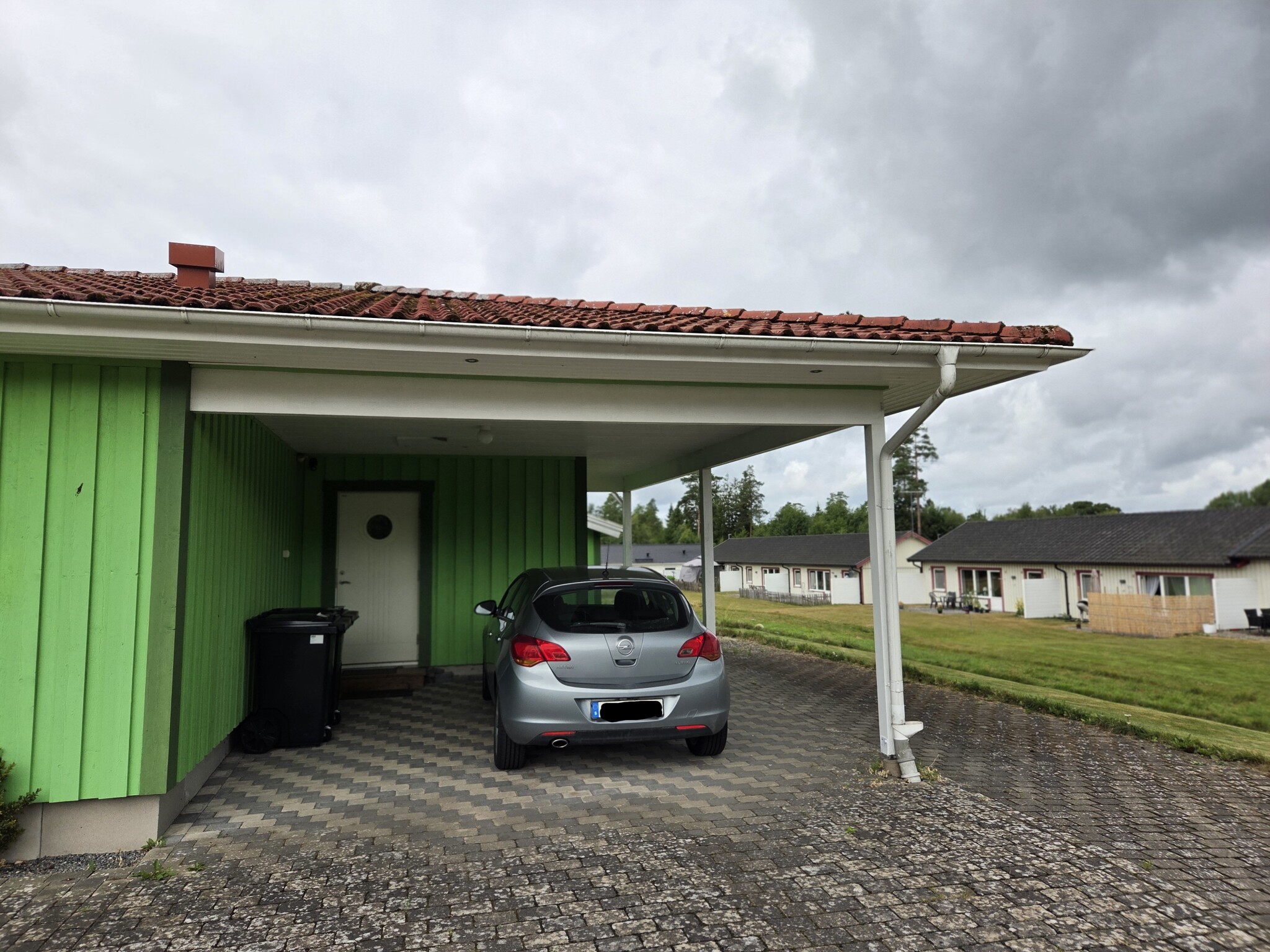

Jag har stolpar som håller upp taket runt huset, den antagligen mest belastade och tyvärr en av de drabbade är den närmast i denna bilden:

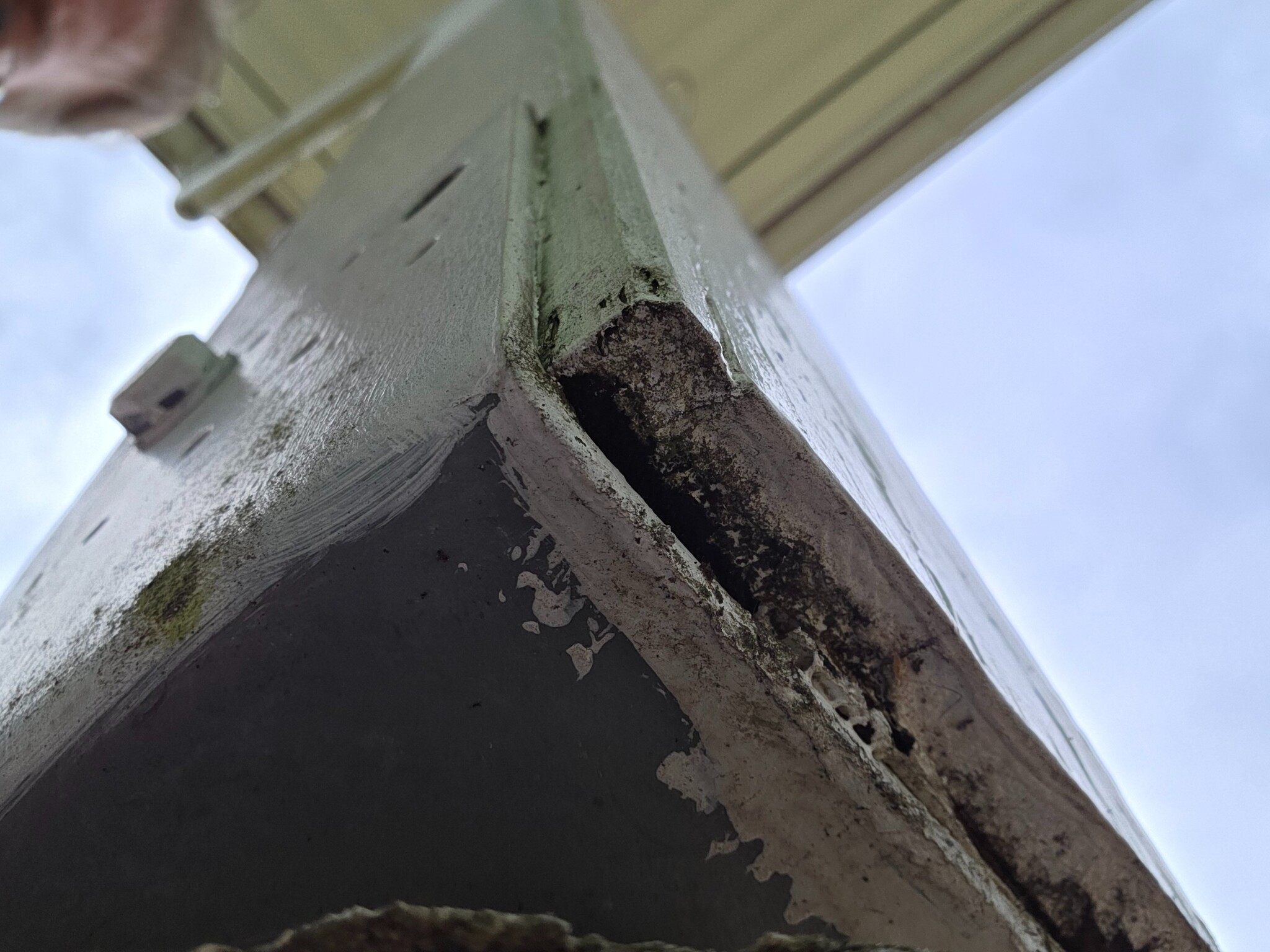

Vissa av dem, som sagt bland annat den närmast i bilden ovan, har börjat ruttna i nederkant:
Som en fullständig nybörjare på att äga hus och hantera sådant här, vad kan/bör jag göra åt det? Bara slipa bort rötan och lägga på med ny grundfärg och färg eller finns det något annat jag bör göra, något "röt-dödande" ämne att lägga på? Eller är det behov av att kontakta snickare (eller vem man nu kontaktar för denna typ av arbeten) och få dem bytta?

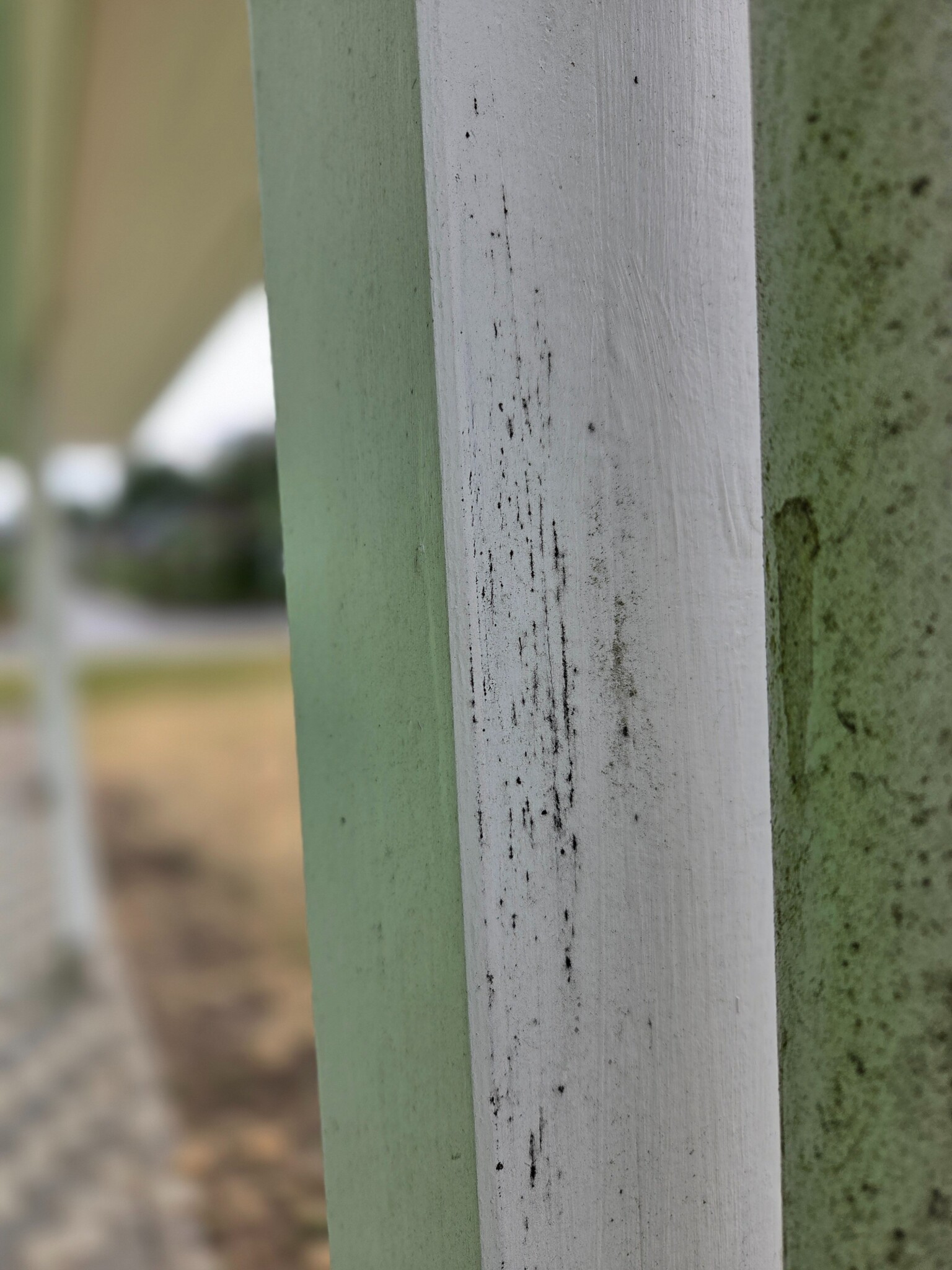

Något av en sidofråga, eller kanske relevant för ämnet? Jag har noterat flera svarta "prickar" på stolparna, först trodde jag bara det var smuts som samlats i ojämnheter men är det något som kommer ut genom färgen som jag också borde ha i åtanke när jag ser över stolparna? Eller bara göra rent och måla över för de stolparna som fortfarande är ok?
Skrapa och måla om.
När nederdelen av stolpen är så rötad att den inte kan målas om så får du köpa en ny stolpe och byta ut den. Du bär då tillfälligt av taket med en annan stolpe, eller kanske lite proffsigare, en stämp. Du kan trycka upp taket några tiotal mm med en vanlig domkraft för att montera bort och i den nya stolpen.

Stick med en knivspets för att kolla hur dåligt det egentligen är, men det ser helt okej ut.
#1 alltid att åtgärda eventuell orsak till att det ruttnar. Problem med takavvattning, dålig avrinning med pölbildning och stänk som resultat, snö, dålig färg som stänger inne fukten i träet, felaktig konstruktion, osv.
Skrapa, olja in ändträet ordentligt med linolja så gott det går så länge det suger och måla om med en bra utomhusfärg.

+1 på den. Dessutom är trä skapat för att suga upp vatten i höjdled. Blir det då fukt ståendes lite för länge i stolpskon — ja, det mesta rinner av åt sidorna, men inte allt — så slickar stolpen snabbt i sig det om den inte är ordentligt ”förseglad” med rejält med färg nertill.Claes Sörmland skrev:

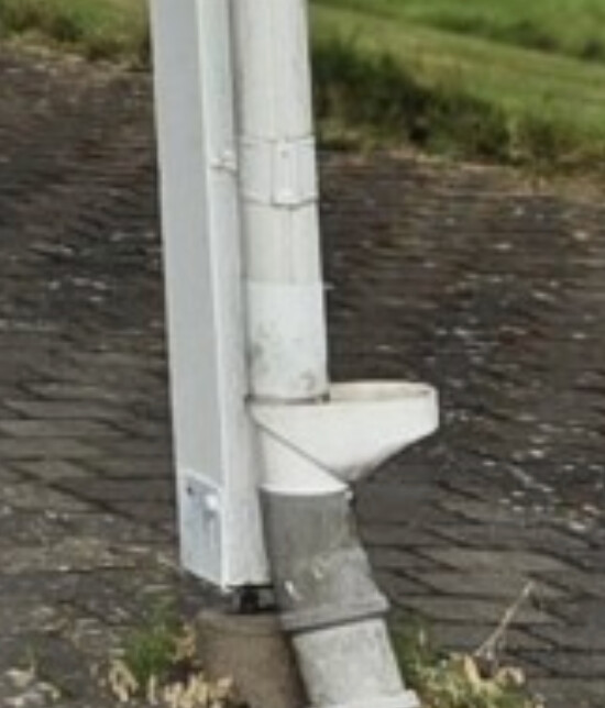

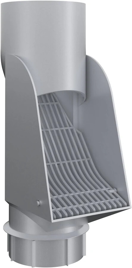

När det gäller lövsilen så har jag haft funderingar på att skaffa något sådant här istället, som väl borde förhindra att det stänker åt fel håll?

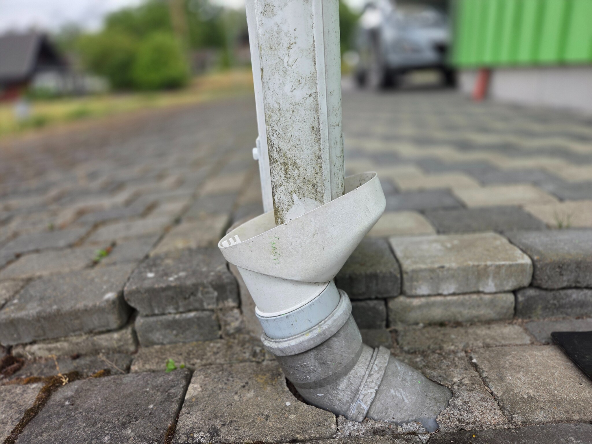

Sedan är det lite av ett problem att ett av rören kommer upp väldigt "snett" ur marken och matchar inte direkt röret som går ned, så osäker på hur jag ska fixa det snyggt om jag byter till ovan stuprör:
Men det är värt att nämna att det så finns begynnande problem även på stolpar utan stuprör, jag misstänker att det helt enkelt blåser in såpass mycket regn när det regnar hårt att det räcker för att blöta ned stolparna som ändå sitter ganska långt ut under taket.

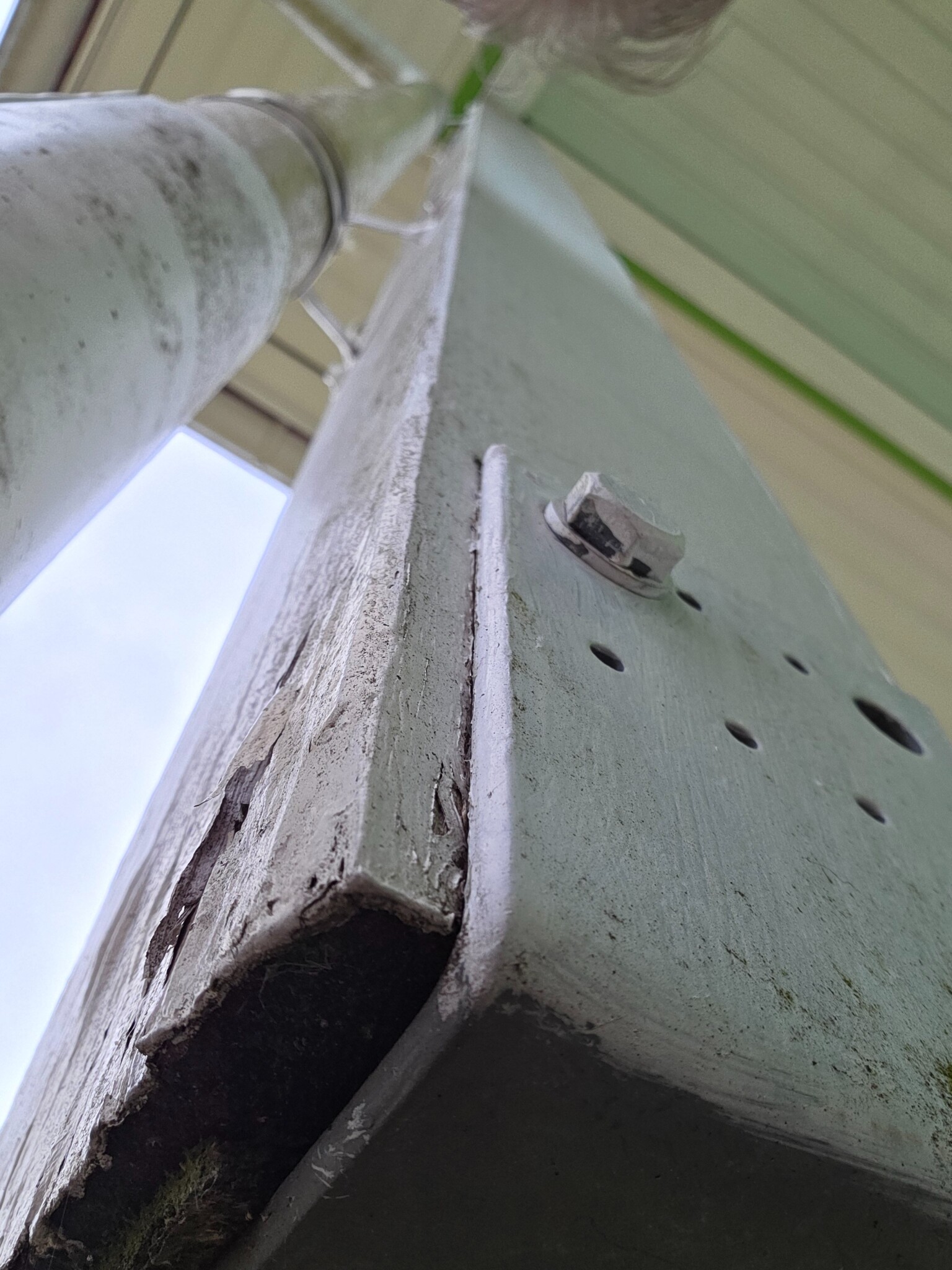

Jag försökte ta lite bilder underifrån på den stolpen där det är värst för att försöka få en ide om hur det ser ut men det är ganska trångt och dålig sikt. Men vad jag kan se är det målat undertill "lite" på ena sidan av den mest drabbade stolpen men inte på den andra sidan, där rötan börjat:
Det känns dock som att rötans placering i detta fallet har med att göra med hur stolpen är vänd än skillnaden i mängd färg undertill, eftersom det är "utsidan" som är värst drabbad.
Jag kände på den mörka delen undertill och det kändes fuktigt nu, så antar att den senaste tidens regn tagit sig in i trät där.
Alla verkar ju vara ganska överens om att ett första steg är att skrapa bort den nuvarande färgen och se ut hur det ser ut under.
Med SMHI utlovandes regn så långt framöver som prognoserna täcker, bör jag avvakta torrare väder medans jag låter den färg som finns kvar utgöra lite skydd, eller bör jag snarare så fort som bara möjligt få upp en presenningar eller liknande runt de värst drabbade stolparna och direkt börja dra i det? (de värsta är av någon intressant anledning diagonalt motsatta varandra, dvs, den som visades på bilden ovan har lite problem men den värsta är tvärs genom huset på andra sidan).
Vad bör jag tänka på när det kommer till färg? Jag har ingen aning om vad tidigare husägare använt när de målat så bör jag jaga dem efter den information eller kan en färghandlare avgöra vad för färg som använts tidigare om man tar med sig lite färgflagor?
Jag antar att om det ser "räddningsbart" ut efter att ha skrapat bort befintlig färg (och rötan antar jag också ska skrapas bort?) så bör jag ju väl få på något nytt så snart som möjligt, så antar att det i vilket fall som helst är bra att se till att ha färg redo?

Ja, de är bättre. Framför allt rinner de inte över om man inte hinner rensa.M MrQuint skrev:
Vad beträffar röret får du fixa en bättre böj eller snarare kombination av böjar. De finns i 15, 30 och 45 grader, bara att pussla ihop så att utloppet blir vertikalt. Överkurs är att lyfta på några plattor och gräva fram änden på röret så att du kan lägga böjen under mark. Ser proffsigare ut om det kommer upp rakt, och överkurs #2 är att avsluta med ett svart rör över mark som håller sig fräschare med tiden (tål solljus bättre).
Gör inget om du skrapar bort färgen nu, trä tål bra att stå oskyddat. Men passa gärna på att dra på några omgångar linolja som får suga in.
Jag har liknande problem (se min historik) med bärande stolpar som ruttnar. I mitt fall är de ca 50 år gamla tror jag (garaget de står vid är från 1973) och rejält spruckna. Då borde man ha tätat med fog och färg men nu har fukt fått stanna kvar och åtminstone en är klart bortom räddning. Jag kommer att lyfta upp med stämp och domkraft och byta ut till en ny av gran, sätta den med lite avstånd i foten och/eller med syllpapp.
