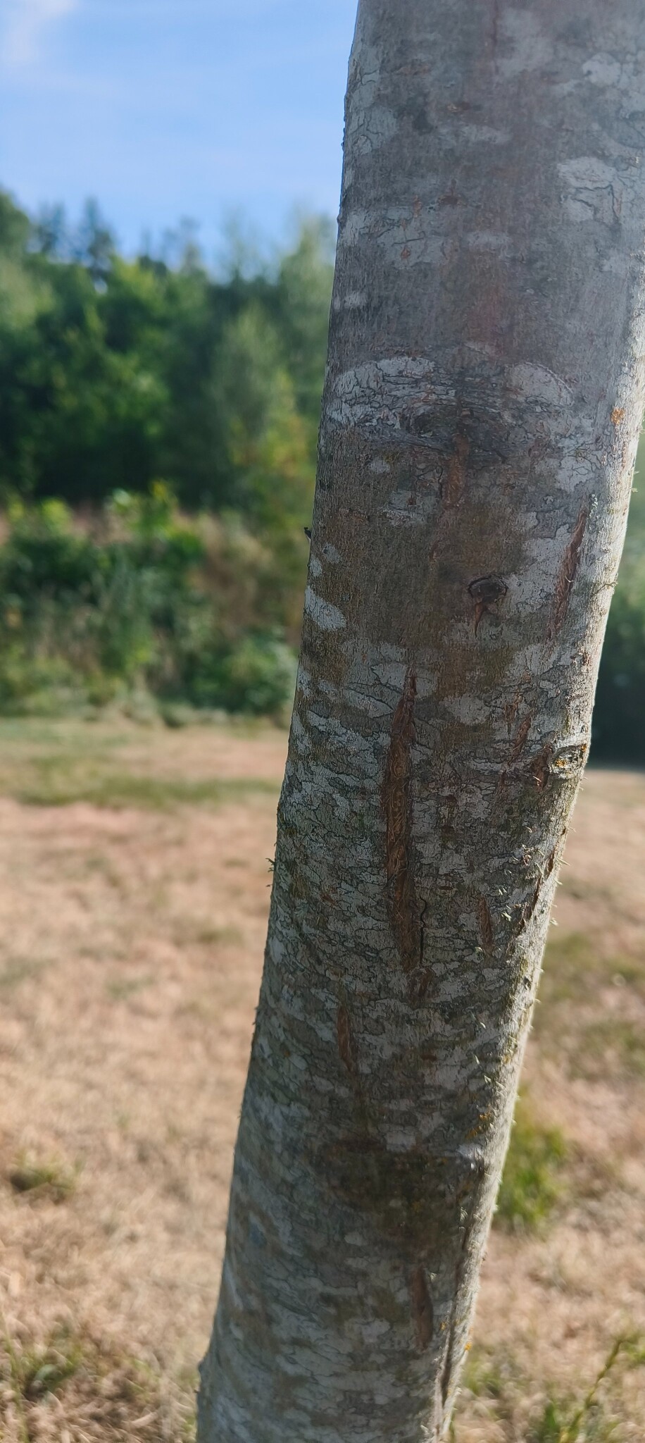

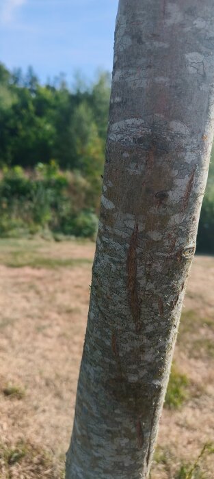

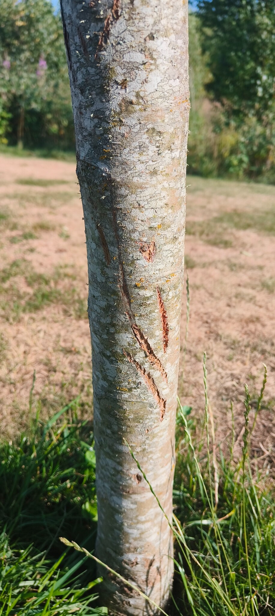

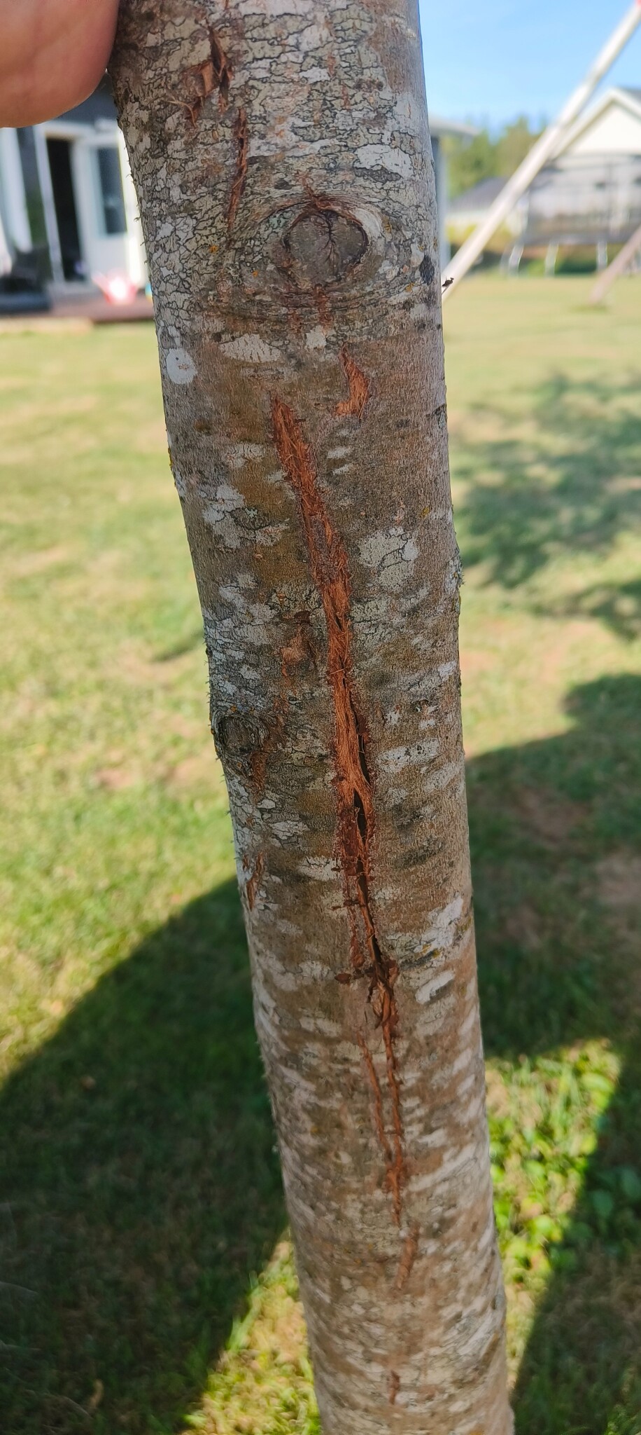

Hej! Har ett mycket fint äpple träd som är cirka 6 år gammalt, det har växt mycket bra och verkar trivas väldigt bra där det står.
Har nå fått några revor i barken, kanske från nått djur? Ska man göra nått åt detta? Eller läker det sig själv?

Ingen fara så länge den inte blir ringbarkad, då slutar vätskeupptagningen som jag förstått det.
Nej, vätskeupptransporten sker inne i veden, så trädet överlever ringbarkning. Däremot sker transporten av socker ned till rötterna i barken, så trädet svälter efter ett tag ihjäl om ringbarkat.
Njingan
Så dessa små revor är ingen fara?
Inte nu, men kolla hur de utvecklas för fruktträd kan få olika sjukdomar.
Även ganska vanligt att barken spricker på äppelträd pga den blir för trång vid rörelse eller mycket vätska i veden. Det är sällan några problem med detta och barken växer ihop så småningom. Även om hälften av barken är borta växer den ihop även om det kan ta flera år.
