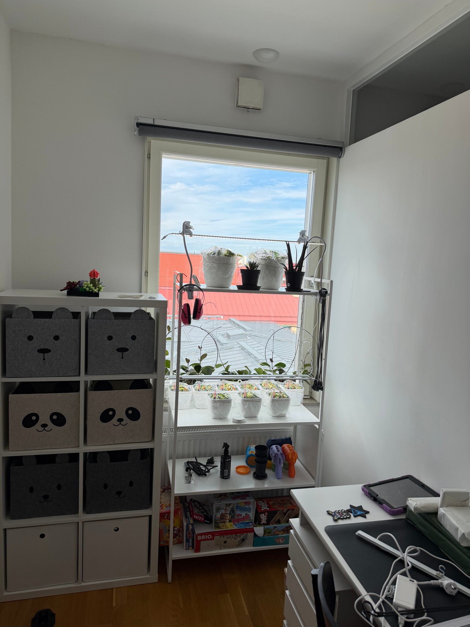

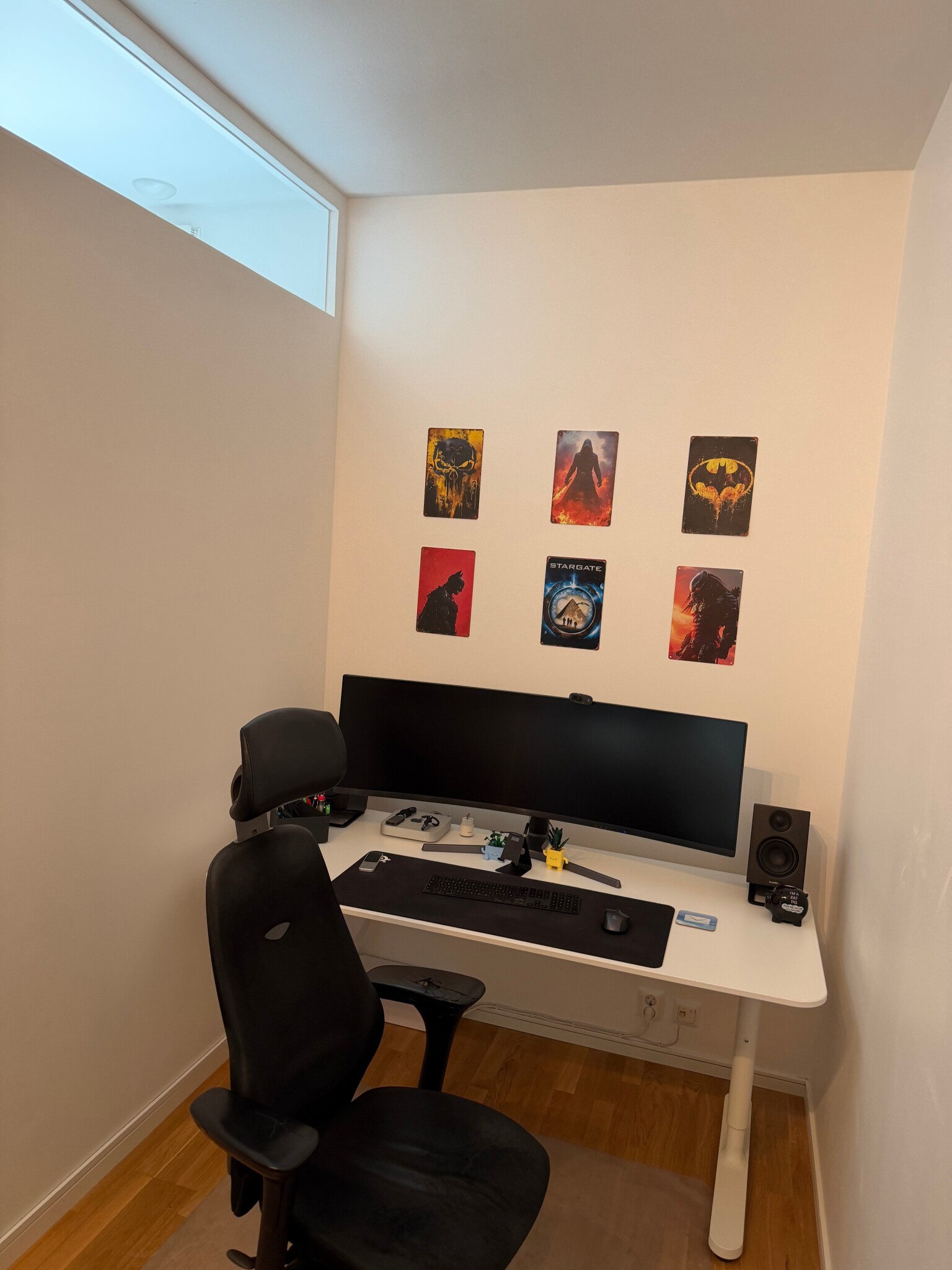

Vi har ett större rum som vi har delat upp till två rum så att barnen kan få varsitt rum. Problemet nu är att ventilationshålet från utsidan är i rum #1 medan rum #2 inte har en ventilation, så luften där blir lite sämre om man är inne i rummet ett tag. Det går definitivt inte att stänga dörren i rum #2 då det blir alldeles för dålig luft.
Finns det något enkelt sätt att lösa detta? Vi tänkte ev om man ska installera en frånluftsfläkt (eller vad dessa kallas för) som vissa badrum har. Typ göra ett hål mellan dessa två rum, sedan ha fläkten som blåser in luft från rum 1 till rum 2.
Då vi bor i lägenhet så går det inte att göra hål i fasaden.

Vi bor i lägenhet! men har bra ventilation i alla andra rum. Rum 2 har inte något fönster eller ventilation, då de hamnade i rum 1. Se bild:O Odi et Amo skrev:
Jag tycker det ser ganska enkelt ut att dra ett spirorör från ventilen på bild ett till det fönsterlösa rummet en 90° krök och en meter spiro borde räcka.
I rummet med fönstret får du ju förstås isåfall ta upp ny tillluft, förslagsvis en spaltventil i fönstret.
Det är ju inte alls säkert att DU får göra några ändringar i ventilationen (eller ens öka frånluften) kolla med husets ägare vad som är okej innan du gör nått mer avancerat än att sätta på köksfläkten dygnet runt.

Det vinner inget skönhetspris, men en paxfläkt högt upp nära ytterväggen kommer kunna trycka in frisk luft i det nya rummet. Sen behöver luft kunna komma ut, så om du vill stänga dörren bör det vara en glipa under den.
Jag hade satsat på kvalitet på fläkten för att få den så tyst som möjligt.

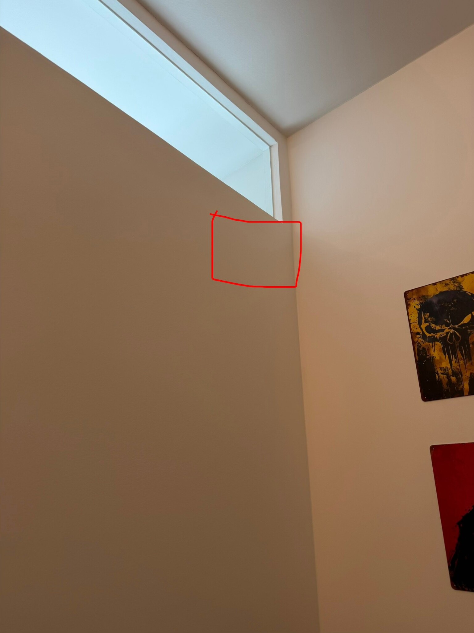

Jag tänkte typ sätta upp en fläkt här, borde räcka för att få in lite friskt luft till Rum 2.K Kasken skrev:Lägenheten är ju i ett hus..... Ändringar i ventilationen blir än mer noga att man gör rätt när ens egen del är del av något mycket större, skulle du du t.ex öppna upp för mer till-luft utifrån så behöver hela husets ventilation förmodligen kalibreras om för att inte påverka de andra lägenheterna som servas av samma från-luft kanal.

Vilken fläkt rekommenderar du? som gärna har olika inställningar för styrka, samt med flärrkontroll (eller mobil app)
