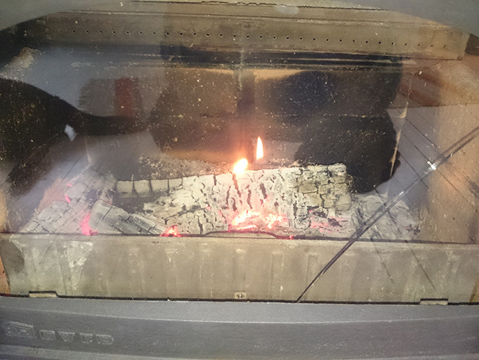

Vad har du använt för lim?

Använde Casco 1000 tror jag det heter.

Guzzi> Detta pankitt använde jag http://www.bauhaus.se/casco-1000-300ml.html

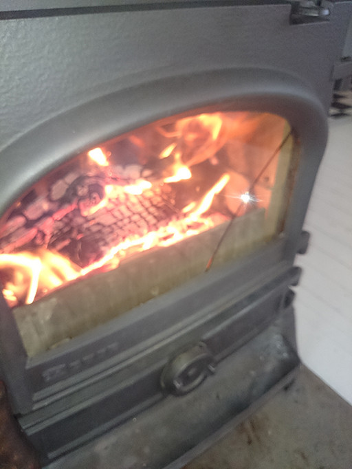

Jahopp backjobb för glas"mästaren" Han som monterade glaset, så inte mitt fel:p Lugn första eldning.

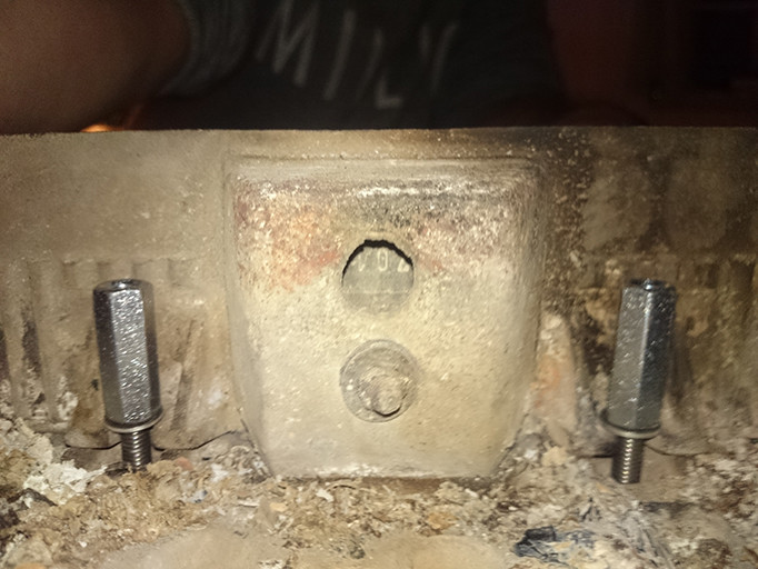

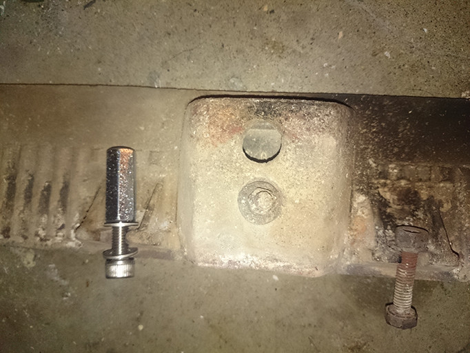

Gjorde det lite mer servicevänligt när man vill ta bort "fallskyddet" Orginalbulten är nästan omöjligt att inte dra gängpaj på om man inte ska hålla på med nån wd-40klet
