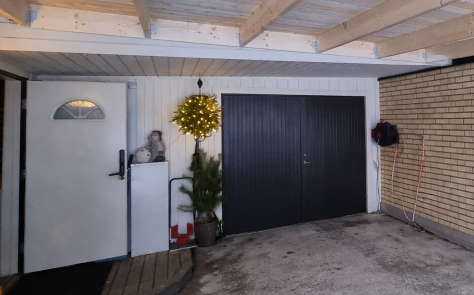

Vi har hus bygg 1975 med vanliga slagportar till garaget. Är det möjligt att såga upp en gångdörr på den ena delen av porten för att få en smidigare in/utgång? Således använda det som sågas ut till ny dörr?
Jag är bara frun i huset som kommer med vild idé.......

Allting går, men troligtvis kommer garagedörren att hänga ner efteråt, alla dörrar har någon förstärkning inuti som ska hålla dörren fyrkantig i alla år, när man sågar ur ett så stort stycke som en dörr kommer man garanterat såga av några förstärkningar, och då tappar porten sin stabilitet.
Kanske ni kan sätta en dörr till vänster om garageporten eller är inte garaget så brett?

Anade att det blir så. Får nog bli ett inköp av ny iaf.
Du har redan en bra dörr som inte är så mycket bredare än en vanlig entré dörr. Varför uppfinna hjulet på nytt?
Det brukar vara just den anledningen som du är ute efter som gör att man väljer slagdörrar och inte en skjut eller vipp-port.
