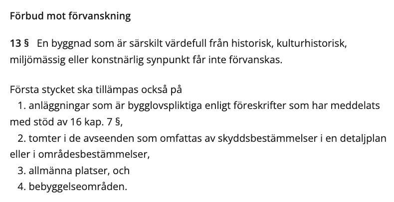

Ja, kommunens medarbetare kan skönsmässigt besluta om detta. Du kan inte överklaga denna bedömning för formellt är det inte styrande utan rådgivande. Det hela handlar om 8 kap. 13 § i PBL som gör att särskilt värdefulla byggnader eller bebyggelseområden utifrån historisk, kulturhistorisk, miljömässig eller konstnärlig synpunkt inte får förvanskas:
Förbud mot förvanskning enligt PBL 8 kap. 13 § om skydd av historiskt och kulturhistoriskt värdefulla byggnader och områden.
MÖD har beslutat att attefallshus ej får uppföras inom sådana område (MÖD 2017-05-29 mål nr P 1588-17).
Det juridiskt knepiga är att även om kulturmiljöprogrammet som kommunen har tagit fram formellt inte är ett beslut så representerar det kommunens tolkning. Om du inte håller med om den tolkningen uppför du ditt attefallshus i alla fall genom att inge en anmälan, du kommer då att vägras startbesked från byggnadsnämnden med stöd i att åtgärden kräver bygglov p g a regleringen i 8 kap. 13 § i PBL. Detta överklagar du och sen får du en rättslig prövning via länsstyrelsen, MMD och i värsta fall MÖD om kommunens bedömning enligt kulturmiljöprogrammet är korrekt eller inte. Jag gissar att du redan har förlorat före du överklagar eftersom kulturmiljöfolket har stor auktoritet, vad en sådan kommunal medarbetare eller inhyrd konsult tycker spelar roll i prövningen. Rätta mig om jag har fel!
