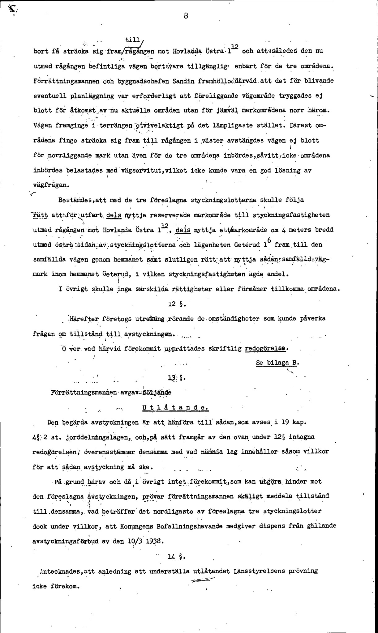

Det är så här att officialservitutet, som är ett servitut, gäller för både västra och östra sidan. på östra sidan är det beskrivet som ett 4 m brett område i anslutning till våra fastigheter och Geterud 1:6. Sida från ett dokument om officialservitut som beskriver gränser och rättigheter för markområden.

Kan du visa texten och kartan från förrättningen?
Om det inte är väldigt tydligt att ni förutom infarten i väster också har rätt till en extra infart i öst, tror jag inte att ni kan ha den infarten.
Vad frågade du lantmätaren, och vad svarade hen
Lantmäteriet konstaterar att OS gäller men tolkar inte sina egna beslut.
  • Sida från ett juridiskt dokument med text angående vägfrågor och avstyckning, med markeringar och understrykningar.

Fastighet Hammarö Geterud 1:47 avstyckades som sagt 1949. I den akt (17-HAÖ-1007.1) som bildades står det att den fastigheten (samt 1:48 och 1:49) har ett officialservitut och rätt att använda en 4m bred sträcka i öster utanför fastighetsgränsen. Dvs två vägar på Geterud 1:5. En i öst och en i väst.
