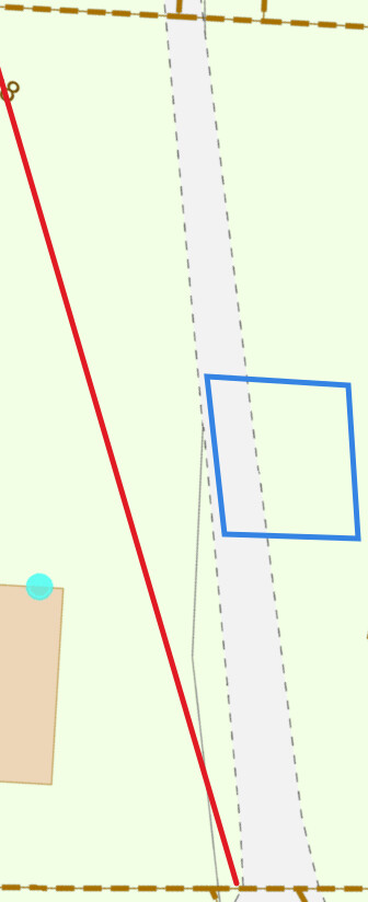

Lite mer info:
Pratade idag med kommunens VA-bolag som yrkar på ett säkerhetsavstånd på 5 meter per sida trots formuleringen i ledningsrättsbeslutet. De hade inte tillgång till akten (vilket jag trodde de hade eftersom de är sakägare) så har skickat den till dem idag för vidare läsning.
Bifogar också en bild, röd linje är ungefär där ledningsrätten går, huset till vänster och vår tänkta garageplacering till höger. Längre till höger går ej då fastighetsgränsen går där. "Vägen" är den gamla skiftesvägen som idag är ren grönyta förutom vid vår infart. Denna snuddade även till vänster förbi bostadshuset men detta syns tyvärr ej på bilden.

"Att yrka betyder att formellt begära, kräva eller föreslå ett visst beslut eller en åtgärd. Det används främst i juridiska sammanhang (domstol) eller vid möten (fackliga/förening) för att tydligt ange vad man vill ska hända, ofta formulerat som "yrka på". Ett yrkande är själva begäran. "
Således inget lagkrav.
Det borde gå att få input från grävbolag om att det går att gräva upp och komma åt med mindre avstånd.
Alternativt gräva upp 1 meter från ledningen och gjuta en stödmur under mark för att säkerställa framtida arbeten på ledningarna.

Angående yrkandet, har inte haft att göra med kommuner och myndigheter i ärenden som dessa förut så är novis när det kommer till fastighetslagar, rätter och servitut. Kommunen säger att det går att pröva rättsligt vilket jag inser riskerar bli väldigt kostsamt för oss - särskilt om vi förlorar - samt att det drar ut på tiden för att få en byggnad på plats. Tycker dock det är märkligt att både kommun och lantmäteriet godtagit formuleringen angående 1 meters bredd för rättighetsupplåtelsen om det skulle vara så problematiskt.Workingclasshero skrev:

Att gjuta en stödmur låter som ett alternativ som kan gynna både oss och kommunen. Ska ta med mig det till vidare dialog med dem. Rent praktiskt tänker jag att stödmuren knappast behöver löpa längre än byggnadens längd eller just det hörn som tangerar inom 5 meters avstånd, men hur hög kan en mur behöva vara? Ända upp till strax under dagen? Det här rör norra delen av landet så misstänker att ledningarna ligger på iaf 2 meters djup.
Ok, då verkar det som att ledningsrätten för marken inte omfattar den smalare bredden. I och med att den gamla marksamfällighetens mark blivit en del av er fastighet efter förrättningen så föreligger väl (?) ändrade förhållanden tänker jag. 33 § ledningsrättslagen ger att ni borde kunna ansöka om och få frågan prövad i en ny förrättning enligt ledningsrättslagen vid ändrade förhållanden.
Misstänker att en begärd förrättning från vår sida kommer kosta oss pengar vi inte vill lägga på lantmäteriets handläggande. Om jag tolkar ledningsrättslagen §27 2a stycket rätt "Om en ledningsrättsfråga har tagits upp utan ansökan eller, i fall som avses i 33 §, på ansökan av någon annan sakägare än ledningsrättshavaren, ska förrättningskostnaderna fördelas mellan sakägarna efter vad som är skäligt". Alltså kommer jag hellre överrens med kommunen än begär ny/ändrad förrättning.Claes Sörmland skrev:

Det som borde ha hänt där vid 2024 på förrättningen för fastighetsregleringen för mark mellan er fastighet och samfälligheten är att Lantmäteriet borde ha tagit upp ledningsrätten för övervägande och fattat ett beslut enligt ledningsrättslagen att minska den belastade marken. Det måste ha missats av förrättningslantmätaren. Eller så bedömde man att det inte behövdes och att den nya marken som fördes till er fastighet kunde belasta ett 10 m brett område.
