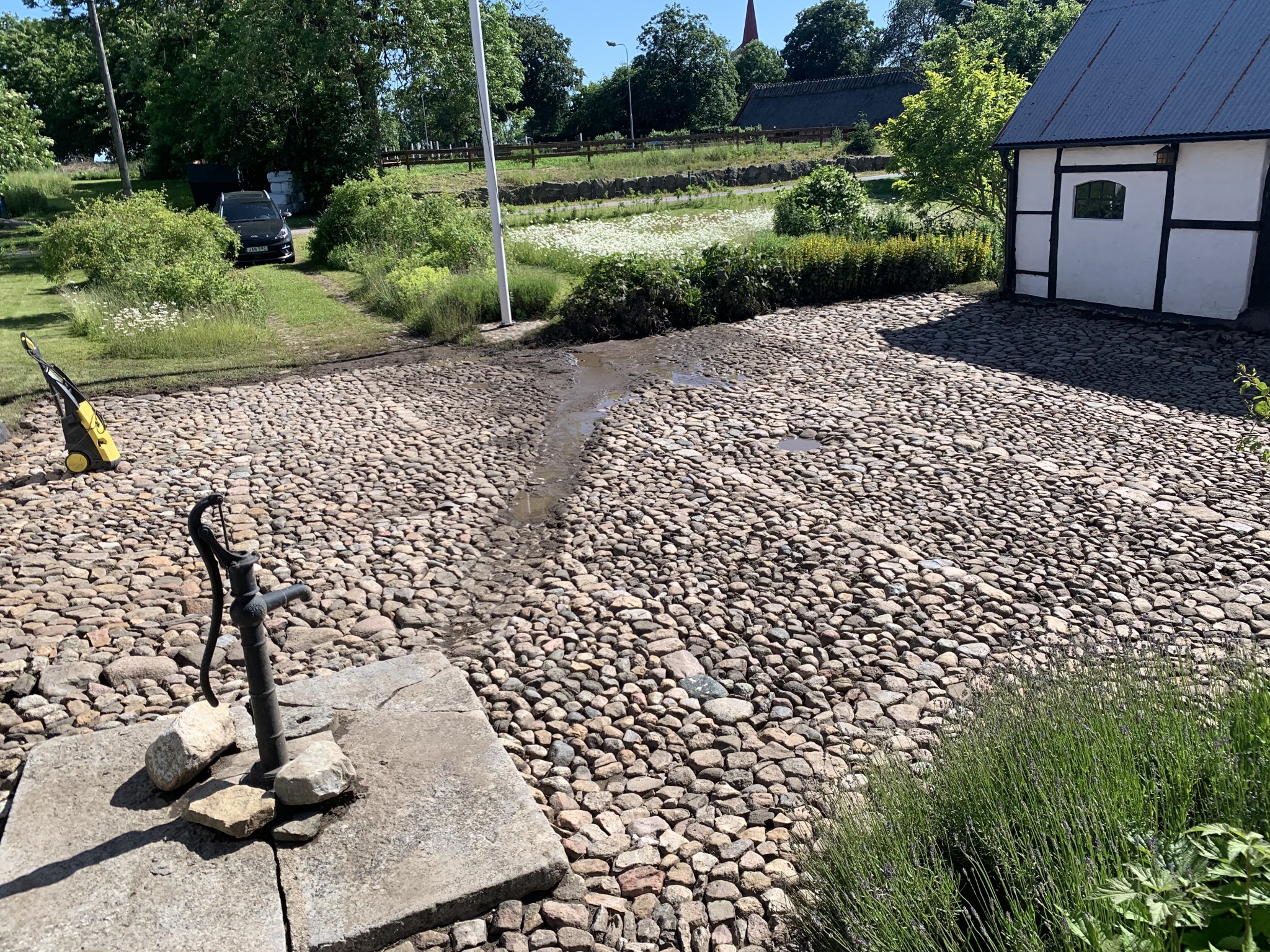

Har en skånelänga med gammal kullersten. Den har jag nu, med högtryck, sprutat ren från jord och ogräs.
Tänker inte ta upp och lägga om, utan nu bara lägga i bra grus emellan.
Min fråga är vad för grus det ska vara? Ngn sorts stenmjöl? Fraktion?
Det ska helst släppa igenom lite vatten också.

För mycket länge sedan gick jag en kurs i stensättning. Där fogade vi med 0-3 har jag för mig. Jag har själv satt en stensättning i trädgården och fogade med sand i de fraktionerna. Nu gjorde jag allt för hand och har säkert inte fått ner sand lika hårt överallt, plus att jag har växter som växer mellan vissa stenar, kontentan är i alla fall att vattnet rinner ner när det regnar.
Har du problem med stående vatten?
Finns en del att välja på beroende på vad du har tillgängligt i närheten och hur mycket du vill betala. Det absolut bästa är en flexibel hårdfog men det kostar hiskeliga summor. 0-2 betongkross funkar väldigt bra för att minska ogräset medan stenmjöl 0-2 upp till 0-8 kommer vara billigast.

Vad valde du tillslut? Har mängden ogräs minskat?
Vi har en gårdsplan med kullersten på ca 500kvm som kräver ohemult mycket ogräsrensning och hinner inte riktigt med.
