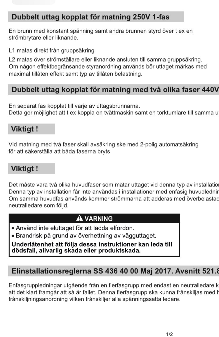

Fairlane Fairlane skrev:
Är det, även om tillverkaren skriver annat?
Det blir en avvikelse från svensk standard och i sådana fall behöver man kunna riskbedöma skriftligt att minst samma elsäkerhet uppnås med den alternativa lösningen för att det ska vara god elsäkerhetsteknisk praxis enligt elsäk fs 2022:1 2 kap 1 §.

D Daniel 109 skrev:
Men nu är det ju inte dvärgbrytare. Det är tillåtet att ha flerfasiga grupper med smältsäkringar.
Det var intressant, jag trodde man alltid skulle följa tillverkarens anvisning.

useless useless skrev:
Tillverkaren skriver inget om vilka säkringar man ska ha. Texten TS la in kommer från elbutik.se.
Jo det gör de faktiskt.
Instruktioner och varningar för eluttag med dubbla faser, inklusive säkerhetsföreskrifter vid installation och användning.
Då följer man med fördel det Bo kallade alternativ 2 #8 så får man en enklare resa. :)
Är det något värt att beakta tycker du? Finns någon rationell grund man kan utvärdera tekniskt som är relevant?
Precis.
Där står det ju också. Läs delen som
Min enkla slutsats är att det rekommenderas dubbel dvärgbrytare enbart av säkerhet. Om man är och pillar i uttaget så är alltid båda faserna brutna.
