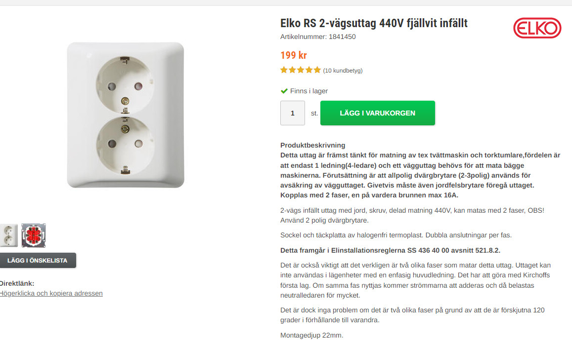

Har ett infällt eluttag trefas, fast installation tvätt tork
Finns det något utag som kan hantera två faser in.
Så jag kan använda stickpropp och få varje maskin på egen fas
Elko har jag för mig skall ha ett schukouttag som intern är godkänt för 400V, dvs 230V från olika faser.
Grodnacke
Det var t.o.m godkänt för 440V.
Elko RS 2-vägsuttag 440V fjällvit infällt; vägguttag med två uttag och jordanslutning, godkänt för 440V.

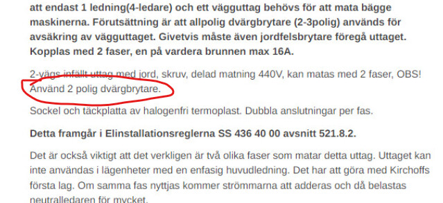

Glöm inte detta om du skall byta uttag.
Text som varnar för att använda 2-polig dvärgbrytare, markerad med röd cirkel i installationsmanual.
Jag har tre porslinsäkringar idag
Då får man bygga om en del och sätta en mindre normkapsling bredvid porslinscentralen.
avh67f

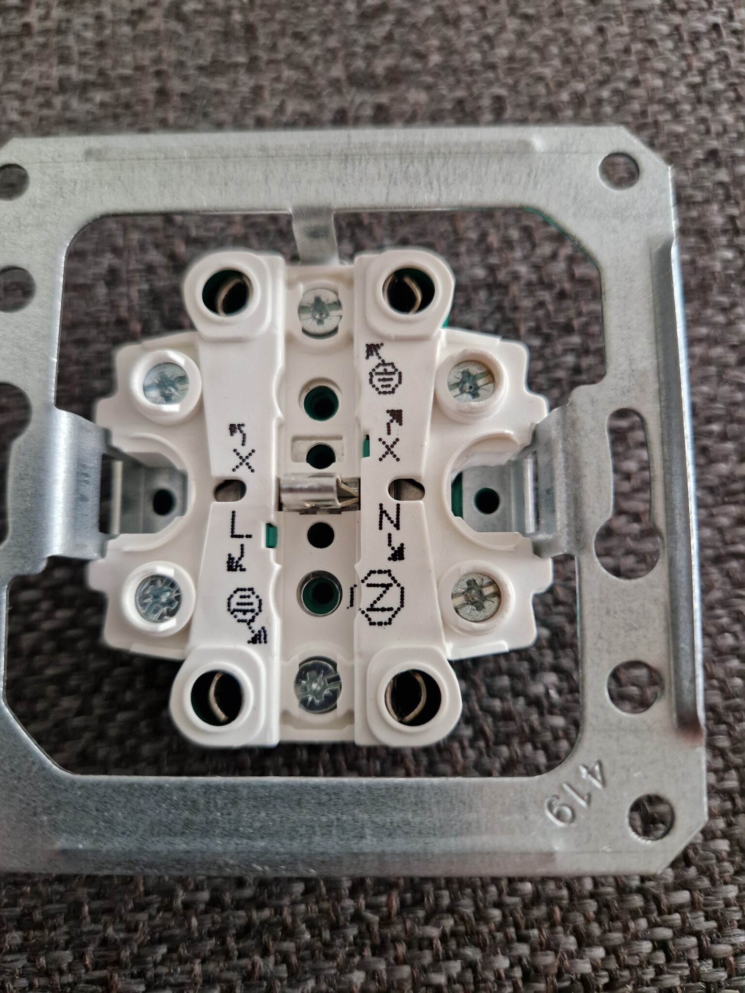

Jag har köpt Schneiders
Blir lite fundersam då det är en L och X
Se bild
Jag har två faser, separat säkrade 10 A
En ledning nolla
En ledning jord
Är nollan gemensam i uttaget
  • Elektriskt vägguttag med märkningar L och N för anslutning av faser och nolla, samt jordningssymbol, mot en mörk bakgrund.
Detta uttag har inte separata faser. X är inte anslutet till någon del av uttaget.
Ja, men du har inte köpt den produkt jag länkade till som har olika faser per brunn.
john.h
Insåg det. Köpt ny. Blir bättre😀
Glöm inte inlägg 8.
Men observera att det finns uttag med separata brunnar, som inte är godkända för inkoppling till två olika faser (400 V mellan brunnarna), de är tänkta för situationer där man vill ha en brytare som kan bryta en av brunnarna, men båda matas från samma fas.
Så är det rätt typ du fått tag på nu?
Ja. Kollade även på hemsidan
