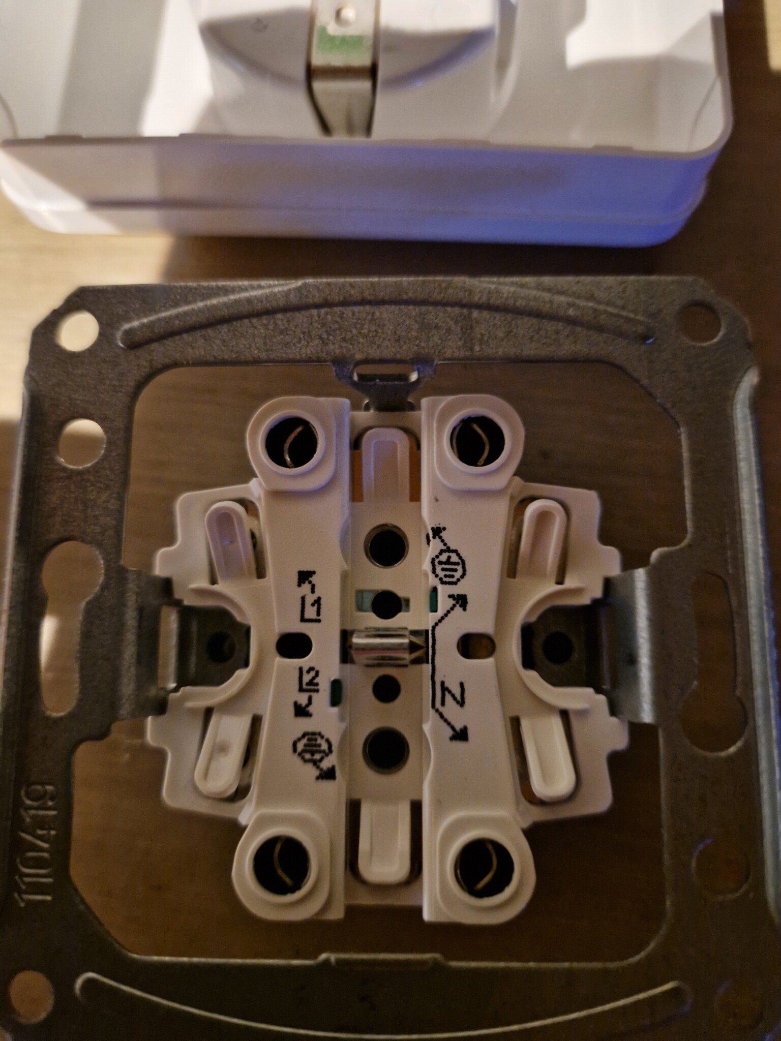

8? Kan det vara dubbla brytare. Jag har tre porslin idag så det är under kontroll
Ja, du har två alternativ.
1. Montera ett dubbelt uttag med separat matning till varje brunn enligt #3.
Detta kräver en ett tvåpoligt skydd som nämns i #4 och #7.
2. Montera två enkeluttag i en tvåfacksram, och mata dem enligt #8.
GK100
En fas till L1 resp L2 Varje fas har egen säkring.Den tredje isolerar jag.
Jord och nolla

  • Eluttagets insida med kopplingsdiagram och anslutningspunkter, monterad på en metallram, i närbild.
Kräver det verkligen det. Trefas uttag ska ju monteras med trepoliga, men det är inget konstigt att ha dem med tre smältsäkringar.

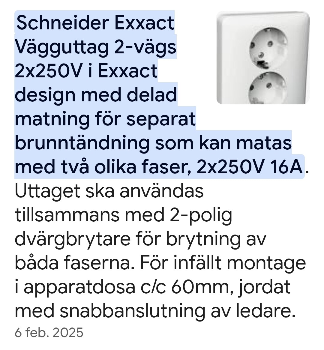

Fairlane
G Grodnacke skrev:
Ja. Uttaget godkänt för två faser
Fast det var inte alternativ två. Alternativ två var två enkeluttag.
Jag tror att Bo är ute efter att tillverkaren skriver att det ska vara en tvåpolig säkring till uttaget.
GK100
  • Dubbelt vägguttag i Schneider Exxact design för 2x250V, 16A, med delad matning för separata faser. Avsett för infällt montage och snabbanslutning.
Fairlane
Precis.
Där står det ju också. Läs delen som inte är markerad.
Men nu är det ju inte dvärgbrytare. Det är tillåtet att ha flerfasiga grupper med smältsäkringar.
Grodnacke
Fairlane
Är det, även om tillverkaren skriver annat?
