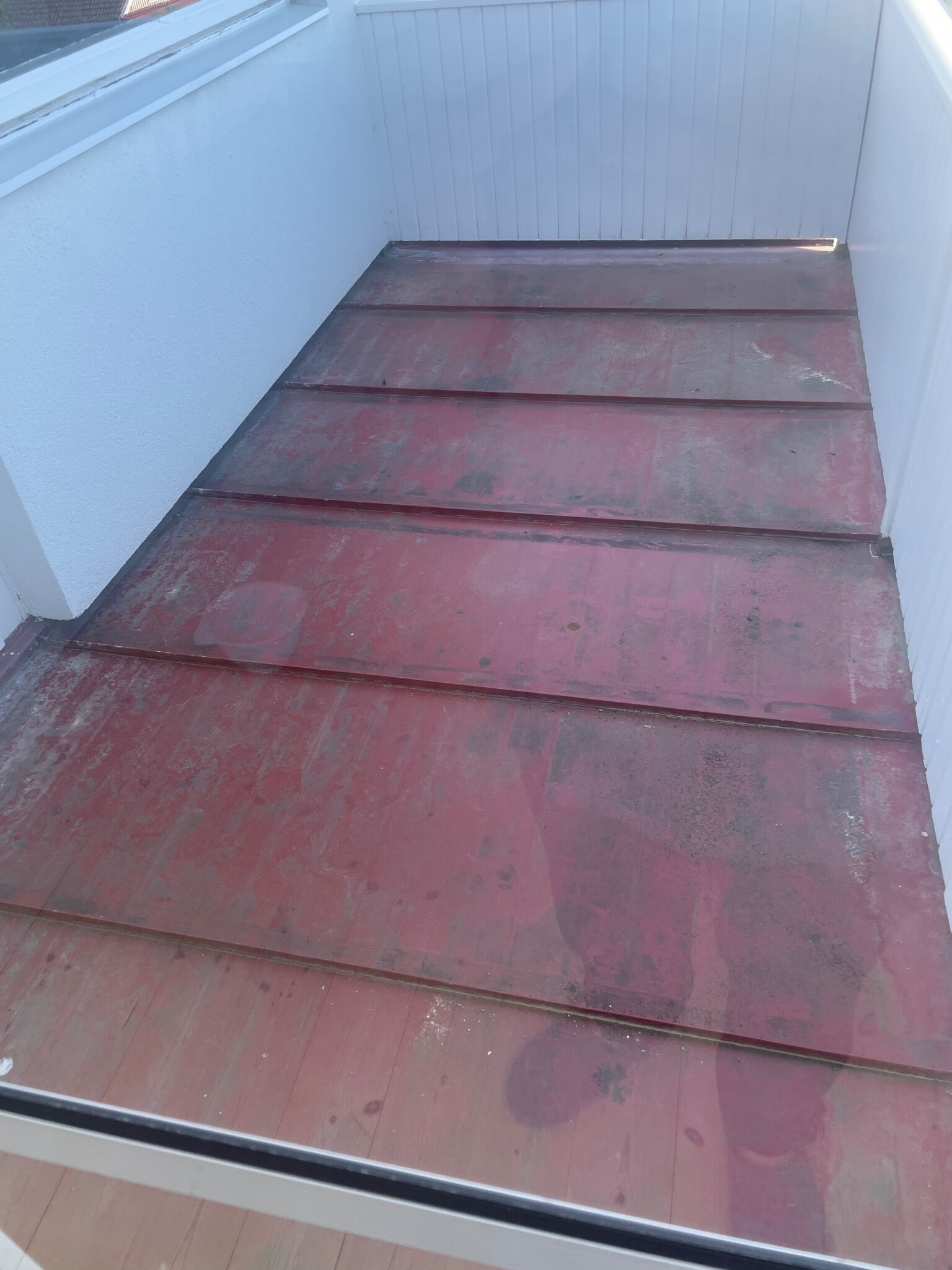

Jag har precis tagit bort en gammal trätrall och tillhörande reglar från min balkong på andra våningen. Under trallen upptäckte jag ett dolt problem med balkongplåten.
På de sista 20–30 centimetrarna av plåten, precis innan vattnet ska rinna ner i hängrännan och stupröret, blir regnvatten stående i pölar på grund av bakfall. vilket har skapat bubblor. När jag trycker på det drabbade området är plåten helt mjuk.
Hur fixar jag detta på bästa sätt? Går det att göra en tillfällig akutlagning med tätmassa och armeringsmatta, eller måste hela fotblecket/plåtkanten klippas bort och bytas ut för att få rätt lutning mot stupröret?

Är det trä under den falsade plåten skulle jag tro att det är trät som ruttnat, kontakta en plåtslagare för bedömning och åtgärd.

Hej! Ja, det är trä under. Kan jag inte göra något själv då, utan måste anlita en firma?
Du kan förmodligen riva, byta råspont och papp men sannolikt kan du inte lägga ny falsad plåt.
Är det trä eller betong under plåten?
Ja det är trä
Rutten råspont klarar du nog att byta, men kan du avgöra om de bärande reglarna behöver bytas när du ser hur det ser ut under plåt och råspont?
