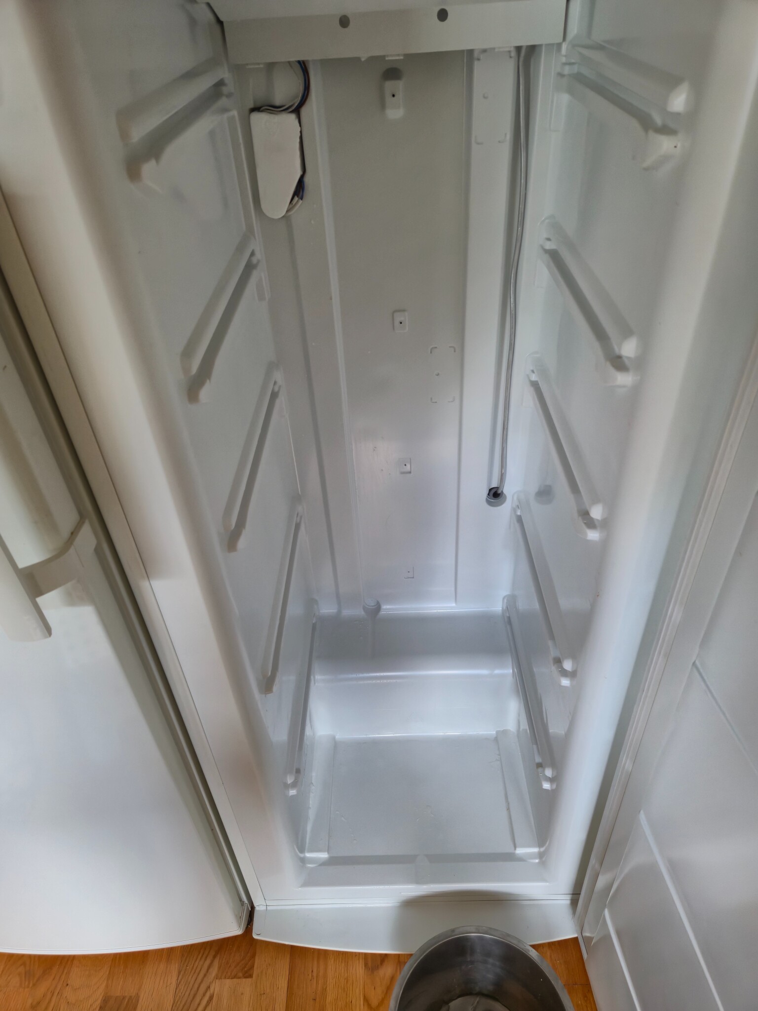

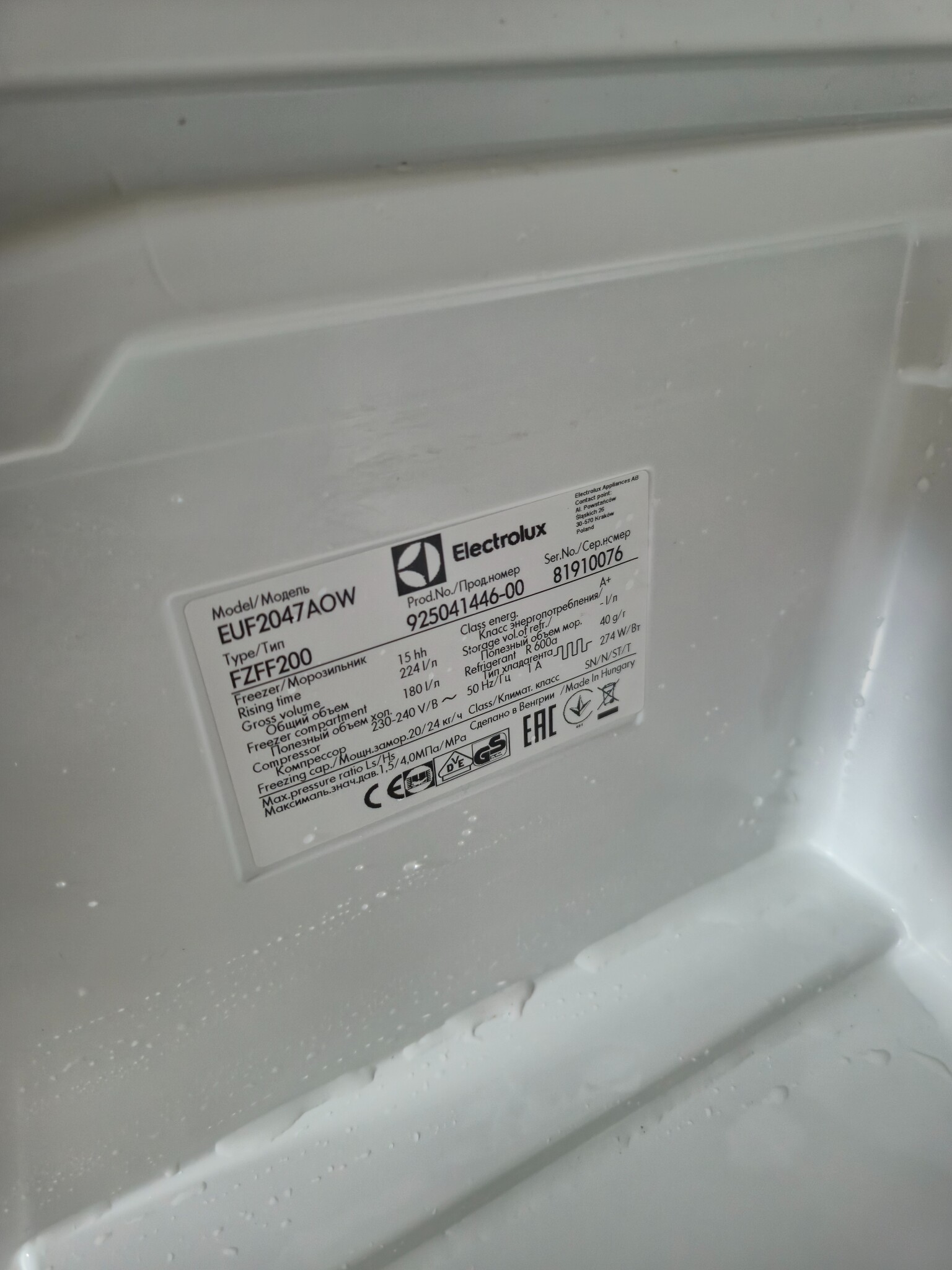

Min isfria frys har börjat bygga is på botten. Är en E lux EUF2047AOW på 230 l. Har läst befintliga länkar här där samma problem diskuteras. De talar alla om att lossa skiva i bak inuti skåp för att komma åt dräneringshålet. Jag har inge sådan skiva att lossa och jag hittar inte hålet, se bild. Kommer inte åt några kylslingor.

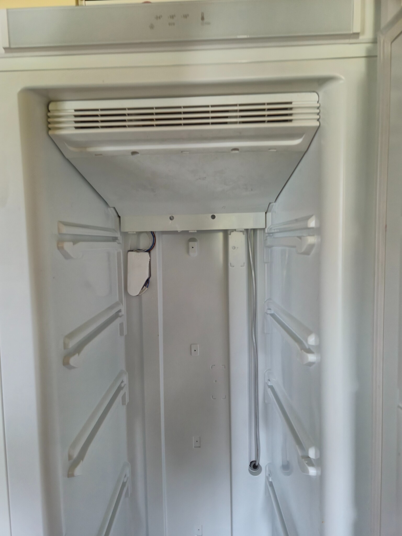

Gjorde ren den backventil som satt längst ner på slangen mot skål på kompressorn. Den var täppt. Satte igång det, men det rann ner på botten som förut
Innan jag fortsätter att skruva. Kan någon bekräfta att det är i toppen av innerutrymmet jag har kylslingorna och att man därför måste skruva ner höljet där för att gå vidare? På baksidan ser det ut som dräneringslangen kommer uppifrån.
