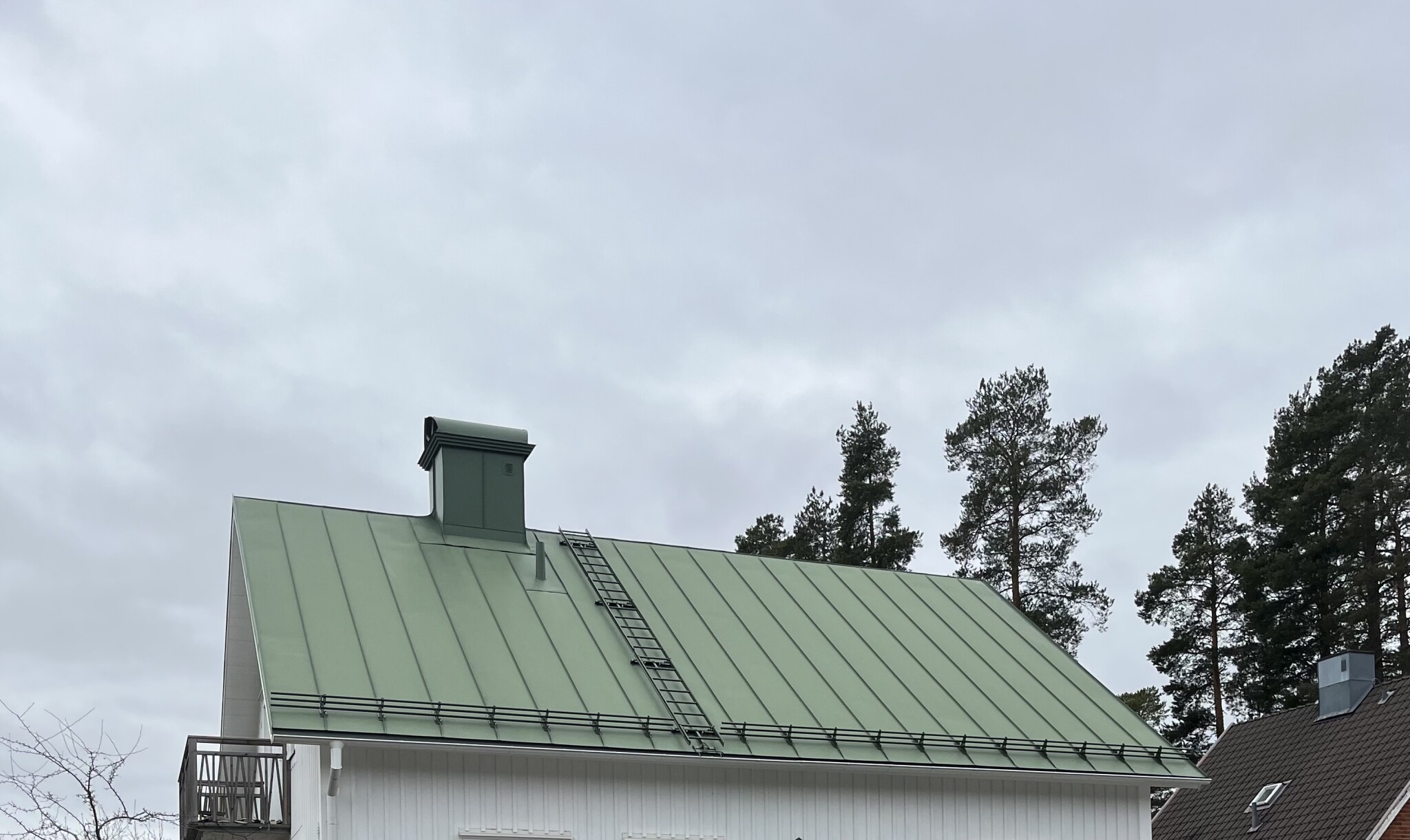

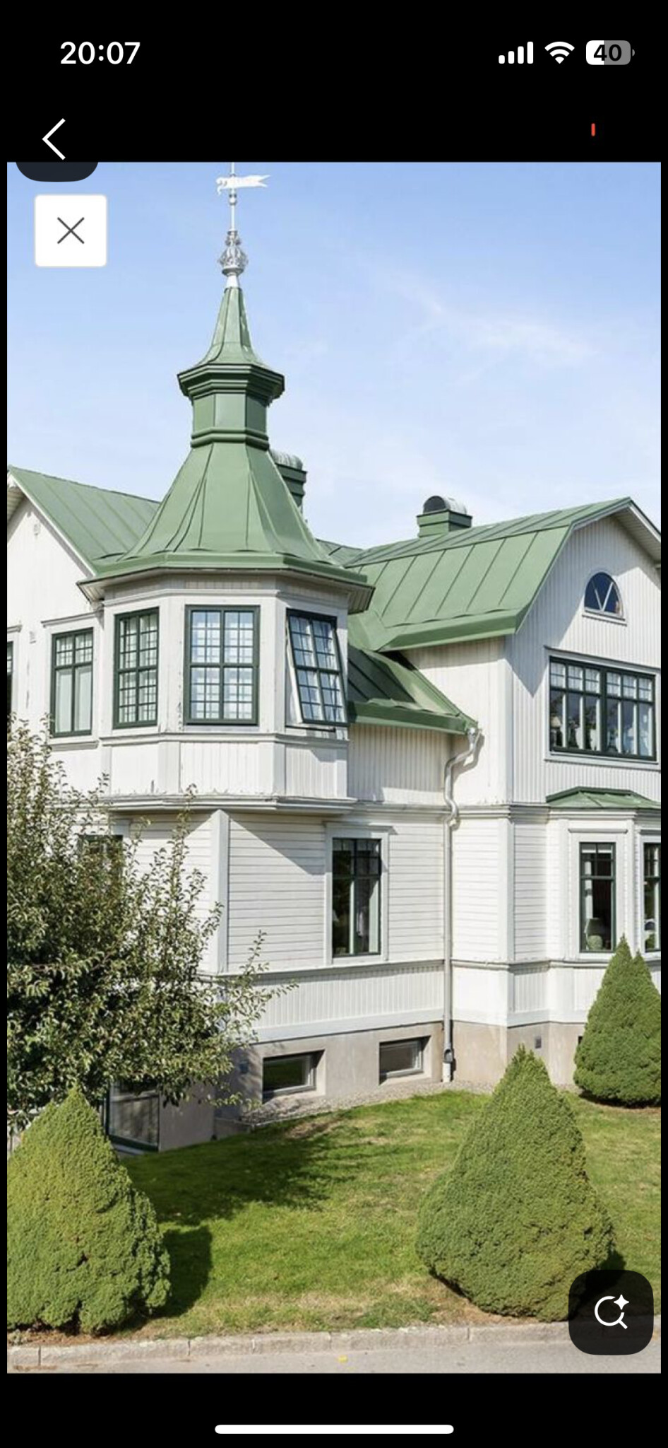

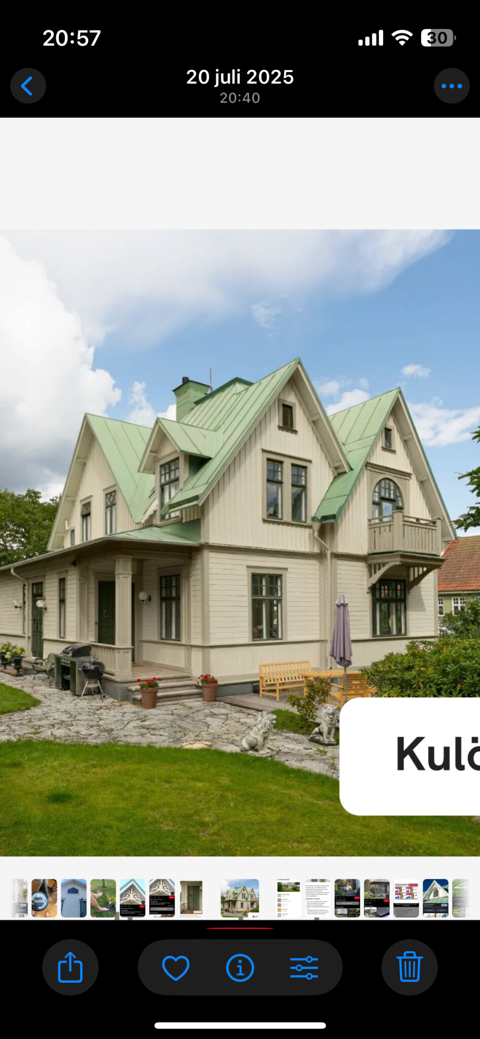

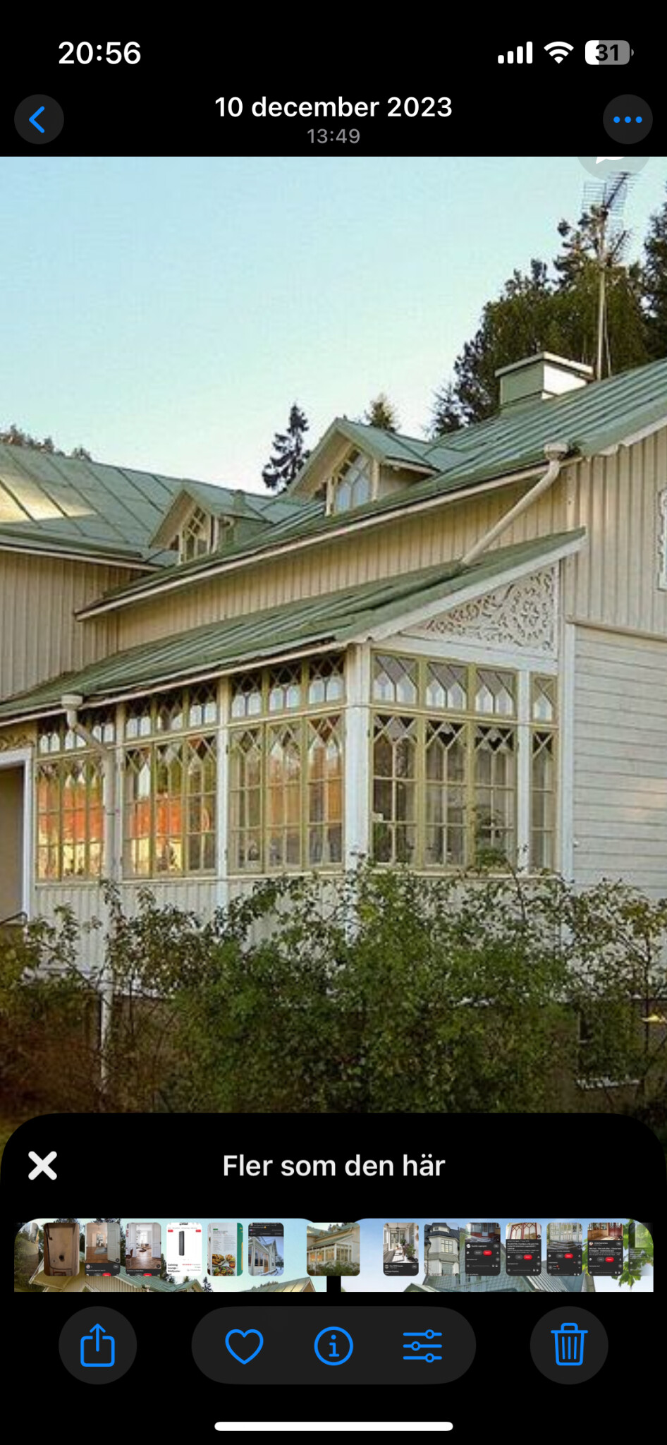

Jag har drömt om ett grönt falsat tak på min vita sekelskiftes villa. Jag bor i norra Sverige och här kan jag bara hitta nya tak i djurgårdsgrönt, skogsgrönt eller ärggrönt. Ingen av dessa färger uppfyller min bild av hur jag önskar mitt tak. Har hittat bilder och besökt ett hus i mitt område som har kulören jag önskar. De som bor i huset säger att deras tak har färgen mossgrön, och att denna kulör inte tillverkas längre. Jag lägger upp lite bilder på hur jag vill att taket ska se ut. Om någon känner igen färgen och har en färgkod på den får ni gärna dela med er, eller att ni vet av någon tillverkare på en liknande kulör som denna?

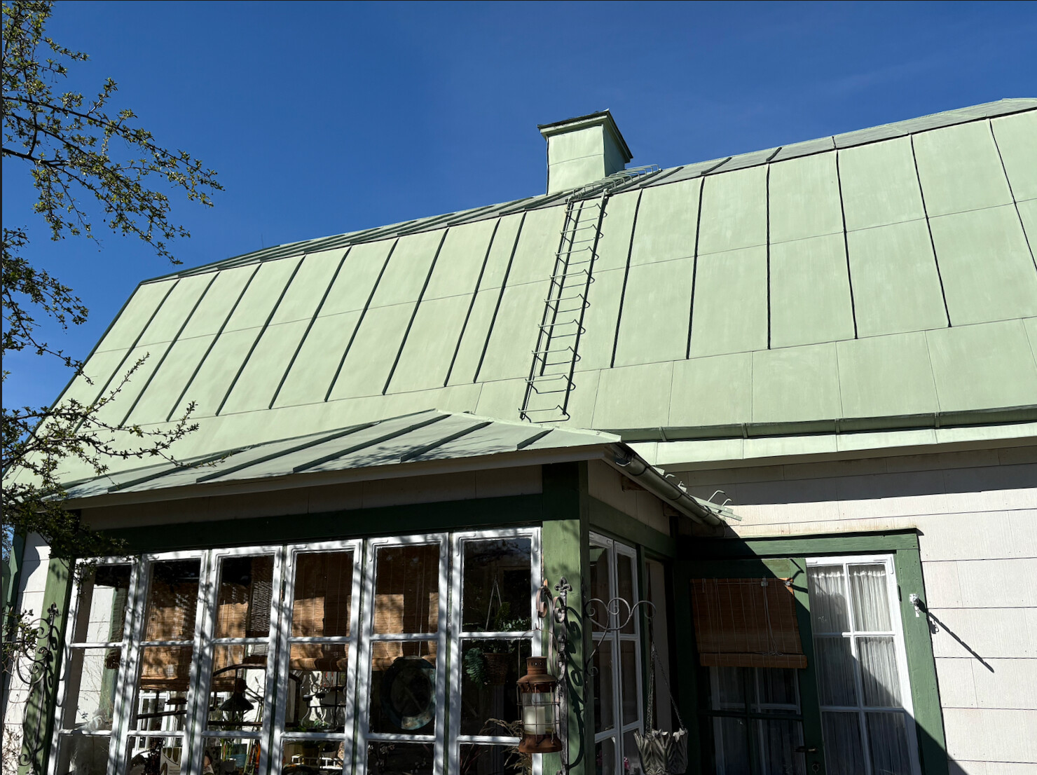

Vi har den på vårt tak. Men eftersom vi har ett äldre plåttak från 1919 målar vi det med linoljefärg. Ottossons gröna linoljefärg Övedsgrön blandat med deras vita Titan-zink (1+3) ger rätt ton.
Ottoson anger att Övedsgrön har NCS-kod: 5919-G37Y före spädning med vitt.
https://ottossonfarg.com/produkt/linoljefarg-ovedsgron/

Bild på taket som är målat med linoljefärg Övedsgrön+Titan-Zink (1+3). Nu är det ju mitt i solskenet och söderläge så lite utäten ser nog färgen på bilden ut att vara jämfört med verkligheten.
Jättefint, precis som jag önskar😍
