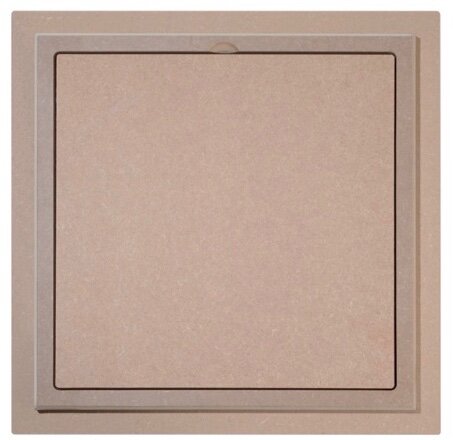

Vi ska renovera vårt badrum och föreningen vill att vi sätter dit en inspektionslucka som kommer väldigt synligt i trappen då stammen går mellan badrummet på ovanvåningen och köket på bottenvåningen.
Finns det något alternativ till inspektionslucka som inte är så synligt ?

Så klar kan du bygga en lucka som är snygg, om du är duktig eller tycket att det är värt att anlita en snickare. Men en lucka ska det nog vara och de färdiga är billiga och lätta att montera.
Har för mig att en hantverkare pratade om något sätt att montera ledningarna på så att om det läckte vattnen kom det i en isolerat litet fack? Men det kanske inte är samma funktion som en inspektionslucka?
Thonic har modeller som är infällda och målas ihop med väggen och blir då mindre synliga.
Inbyggd strömbrytare från Thonic som smälter in med väggen för minskad synlighet.

Det låter som ett vattenskåp/fördelarskåp som har läckage indikation..
Typ ett sådant här:
https://sakervatten.se/branschregle...-online-2/4-1-1-fogar-pa-tappvattenledningar/
Väljer du LK vattenskåp så har dom en lucka som heter LK gipslucka hidden..
https://golvvarmebutiken.se/vattenburen-golvvarme/shuntar-fordelarskap/lk-gipslucka-hidden

Aha så ett vattenskåp är för tappvattnet och en inspektionslucka för stammen?
