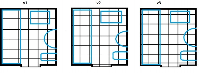

små kakel bitar vid ingången eller sågade plattor???

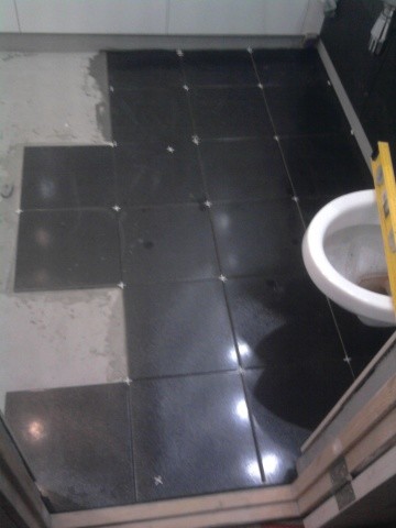

Sågat, det är väl inget att fundera på?
ju det var så jag hade tänkt tills jag prov la kaklet ser det inte skumt ut?
Det kommer att se bra ut om du för det första lägger plattorna så att skarvarna linjerar (det gör de ju inte än mellan rad 2 och 3 från höger i bilden), och om du sågar plattorna runt dörrkarmen (som figur 1 visar, i din provläggning är ju inte plattan sågad som ett "L")
hej ok ska provlägga igen när tätskiktet har torkat ska vara mer noggrann med skarvarna, men det med "L" förstod jag inte?
Jo, om du tittar på din teckning "V1", på plattan vid högra dörrkarmen, så har du ritat att den ska sågas i form av ett "L", som du vridit 90 grader medurs.
Men i fotot av din provläggning så ligger på samma plats en platta som inte sågats som ett L, utan som bara är rektangulär. Skulle du använda DEN, så måste du ju lägga en liten passbit vid högra dörrkarmen, mot tröskeln. Det skulle inte bli lika snyggt.

Ja, Version 1 enligt ritningen. Eller så förlänger du tröskeln en bit in med ek som du limmar dit så tröskeln blir homogen och går hela vägen in.
Förr i världen gjorde man alltid dörrkarmar och trösklar i samma bredd som väggen. Nuförtiden är väl inte det effektivt nog, antar jag. Men snyggare och mer sammanhängande blir det, imo.

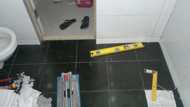

tack för svaren så här blev det tillslut
Snyggt!
Hur blev allt med korsen.
Körde ni med 2mm kors?
Tryckte ni in dessa efter ni satt plattorna eller sitter de kvar där ni satte dom?'
Hej jag körde 3mm kors och avlägsnade korsen när det torkat
kanske skulle blivit snyggare med 2mm?
