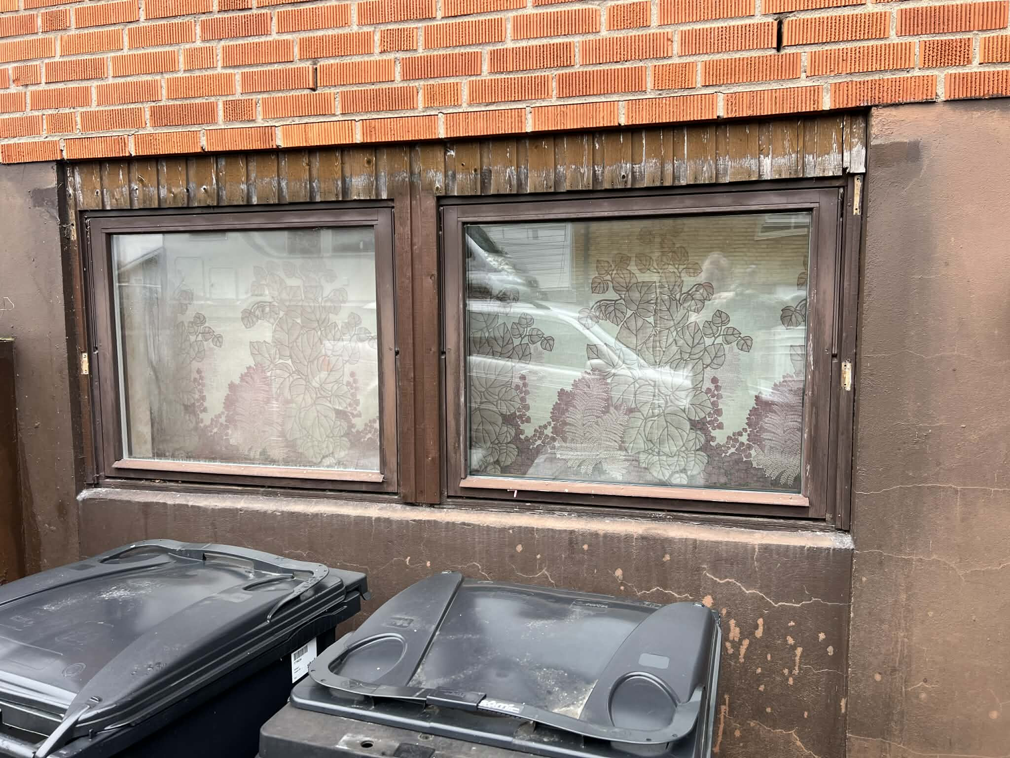

Hej, har ett större källarfönster i behov av att kläs om, rekomenderar ni plåt eller byta trät och göra samma sak igen? Något som saknas?
Mvh MK
Stort källarfönster med bruna träkarmar i behov av renovering sitter i tegelvägg, två soptunnor syns framför fönstret.
Tycker överdelen ser lite märklig ut. Hade oberoende av material försökt göra den så den passar bättre med källarutsidan och en slät yta som t.ex. linjerar med det putsade.
Om det sedan är kopplade fönster hade jag renoverat och satt i 2-glaskassetter med t.ex. argon och energiglas.

Öppnas dom?
Ser ju nästan ut som om man inte vill ha insyn, öppnas dom aldrig så kanske ta bort dom helt och ersätta med glasblock i valfritt utseende.
Slipp underhåll och insyn.

Jag hade inte gjort något innan du bytt ut armeringen ovan fönstret, ser ut som att undre raden släppt.
Gällande materialval hade jag försökt matcha mot andra material på huset, ex andra träpartier eller dörrar.
