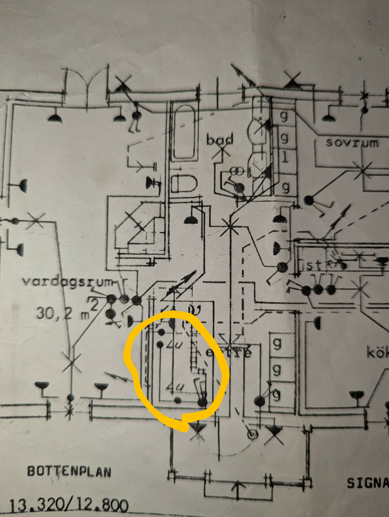

Jag undrar vad "LU" betyder? Sen gissar jag att de svarta punkterna är kopplingspunkter eller dylikt? Jag undrar lite för vid trappen har jag två strömbrytare(uppe samt nere) men jag hittar vare sig några lamputtag eller kopplingsdosor däremellan. Misstänker att gamla husägaren byggt igen dom kanske...
  • Byggnadsritning med markerade kopplingspunkter, "LU" och strömbrytare brevid trappan med gult markerad cirkel.

Lamputtag ska det nog vara.
elmont
Lamputtagen ska sitta på väggen i trappan
A
Fyllda symboler avser infällt montage.
Ja punkterna är dosor/anslutnings/kopplingspunkt av något slag.
